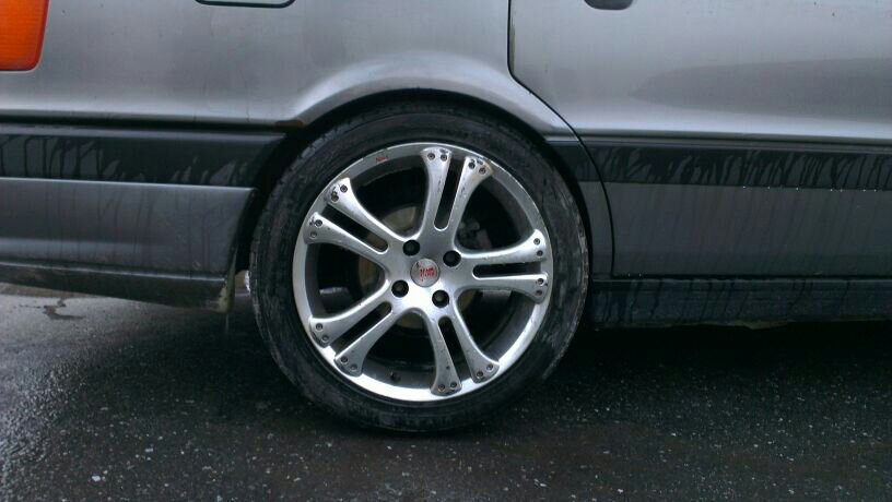

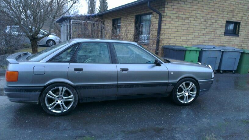

                                          Sovitin nyt kesärenkaita alle. 205/50 R17 ja hieman raapasee töyssyissä ja vasemnalle käännyttäessä. Puskurin reunaa hieman viilasin kun siihen tuntui ottavan eniten. Nyt ei raapase käännyttäessä ollenkaan eikä töyssyissäkään niin herkästi mutta kaariin taitaa raapasta vieläkin etuoikealla ja takavasemmalla.
                                          Hyllyssä olisi odottamassa tuo Tatechnicsin alustasarja, sen jos saisi ensin laitettua paikalleen niin sitten voisi ruveta tuota kaarien mankelointia harkitsemaan tarkemmin. Tuo nykyinen alusta on todella löysä.
                                          • Vähän on turhan korkea profiili kasikymppiin. 205/40-17 olis sopivampi.
                                            • Vanhat 205/50 R16 laitettu takaisin alle. Nuo 17" vanteet on myynnissä.
