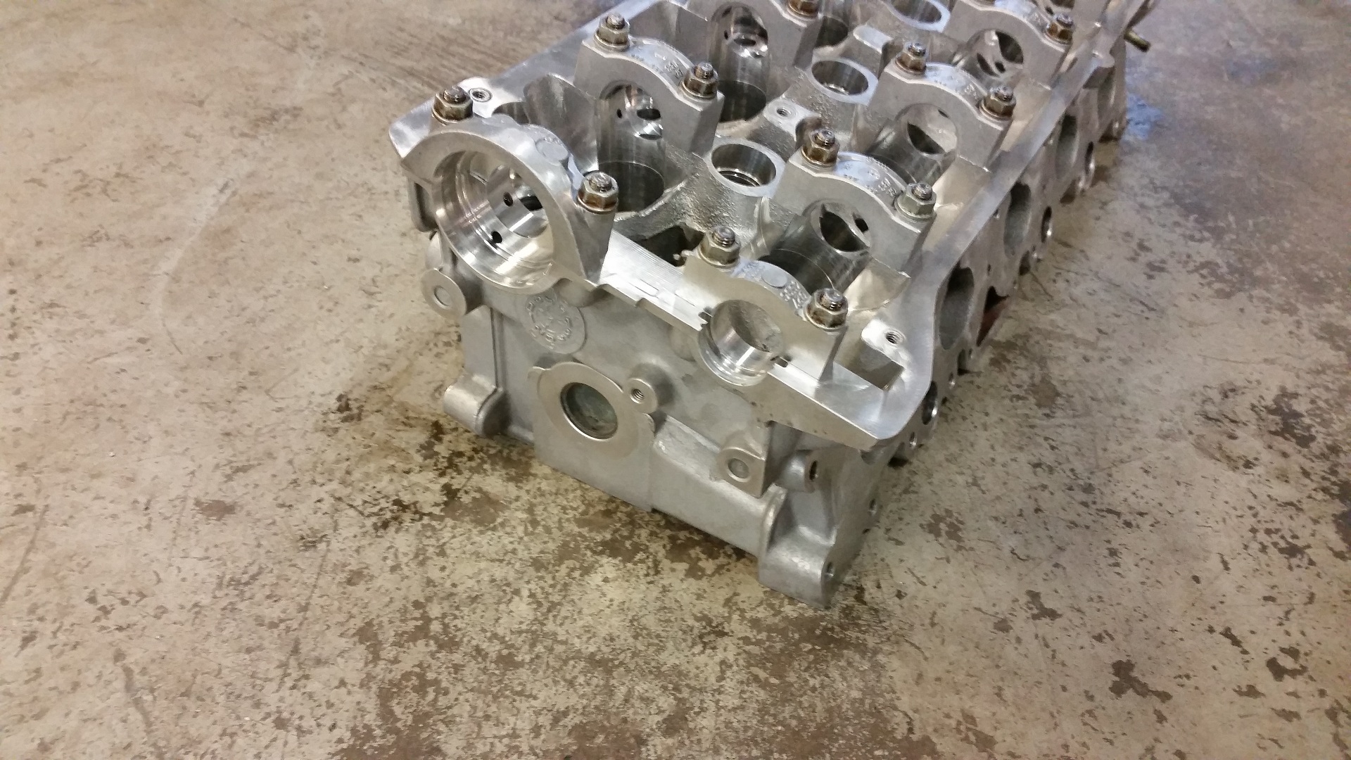

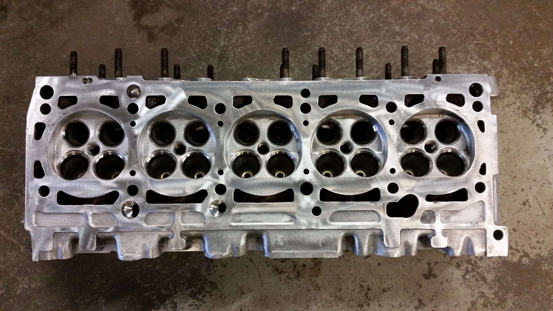

                        Kansi on myös tullut pestyä ja se lähti tänään kansipajalle, jossa vaihdetaan tarpeellinen määrä noita venttiilinohjureita ja mahdollisesti vielä X määrä venttiileitä kansipajan mielipiteen mukaan. Tiivistepinta tietysti myös puhdistetaan asianmukaisesti samalla reissulla.

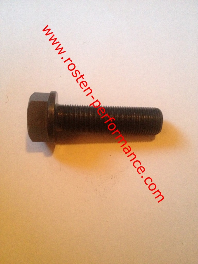

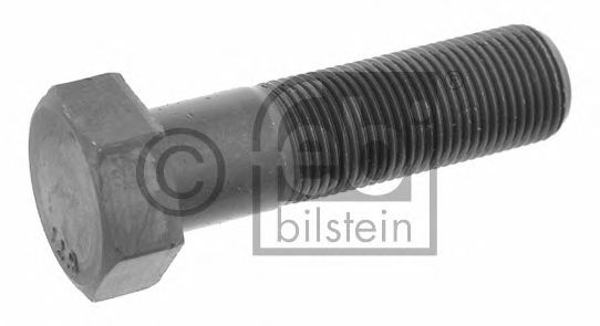

                        • Onko alapyörän pultille numeroa ? Febin sivut ei ainakaan tunne kyseistä pulttia.
                          • FEBI 17230, tuolla numerolla mulle tuli samasta paikasta. Sivulla oleva OE numero: N0101432
                            Tuohan ei ole semmoinen "laippakantapultti" niinkuin AAN:ssä on vakiona.
                            Taitaa olla tarkoitettu 3B/7A yms..
                            Viimeksi muokannut eske; 21.7.2014, 19:53.
                            • En kyllä osannut odottaa että voisi olla vääränlainen pultti, kun tuola oli jo tuollainen laippakannaton ennestään.

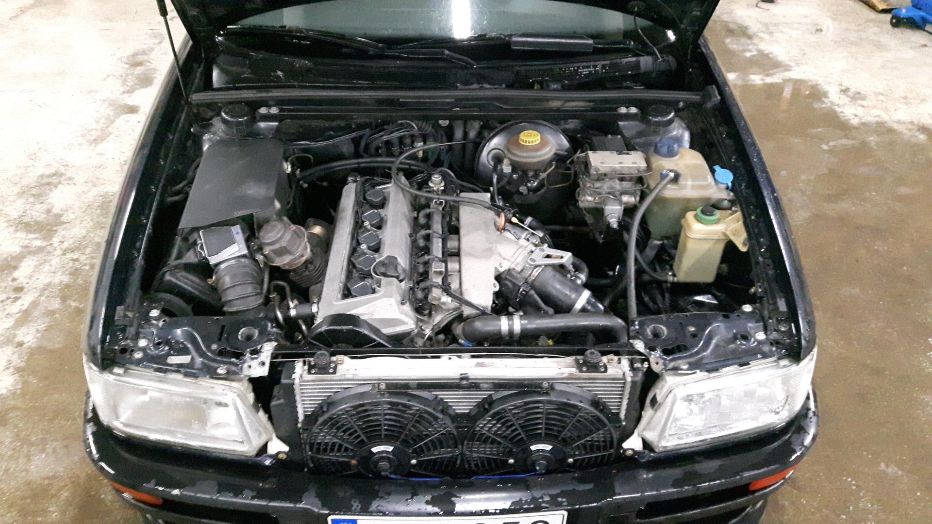

                                                      • Minkälainen ohjaus sulla on noissa flekteissä? Lähteekö molemmat yhtä aikaa käyntiin, vai onko jotenkin porrastettu?
                                                        Omaan prokkikseen olisi tarkoitus jotain vastaavaa flektisysteemiä jossain vaiheessa miettiä.
                                                        • Letit lähtee molemmat yhtäaikaa päälle. Alkuperäinen vastuslevy on paikallaan, mutta molemmat tuulettimet on otettu samasta nastasta. Ohjaus releille jäähdyttimen anturilta.
                                                          Nuo mitkä tuossa on nyt paikallaan on peräisin bilteemasta ja jaksavat hädintuskin pitää lämmöt kurissa 20 asteen lämpötilassa tyhjäkäynnillä.
                                                          Nämä tuli mulle tuosta tanehau:n drifteristä johon ne oli aivan liian tehottomat ja sain halvalla :D
                                                          Motonetistä löytyvät unipointit on osoittautuneet hyviksi vaihtoehdoiksi noille spal merkkisille, mutta en tiedä onko niillä hintaeroa juurikaan.
                                                          • Itse suunnitellut käyttäväni kahta ilmastoinnin oem flektiä*, ja käyttää alkuperäistä anturiohjausta. Käsittääkseni nuo voisi ehkä laittaa molemmat myös samaan "nastaan", mutta käynnistyessään nuo ottaa sen verran virtaa, että kannattaisi porrastaa se käynnistys, ettei sulake heti kärähdä.
                                                            Tosin saattaa olla että jotain olen missannut, joten takuuseen en tuosta mene.
                                                            *) Tarkennus; toinen on siis suoraan projekti A4:sta, ja toinen samanlainen vanhasta A6:sta.
                                                            Viimeksi muokannut T.Hell; 24.2.2016, 08:37. Perustelu: Lisäys flekteistä lisätty
                                                            • Tässä ei mikään orkkis flekti mahtunut tuohon jäähdyttimen ja konepellin väliin, niin piti tuollaiset laittaa. Jäähdyttimen ja alahihnapyörän välissä on 1-2cm tilaa, lähempänä se 1cm.
