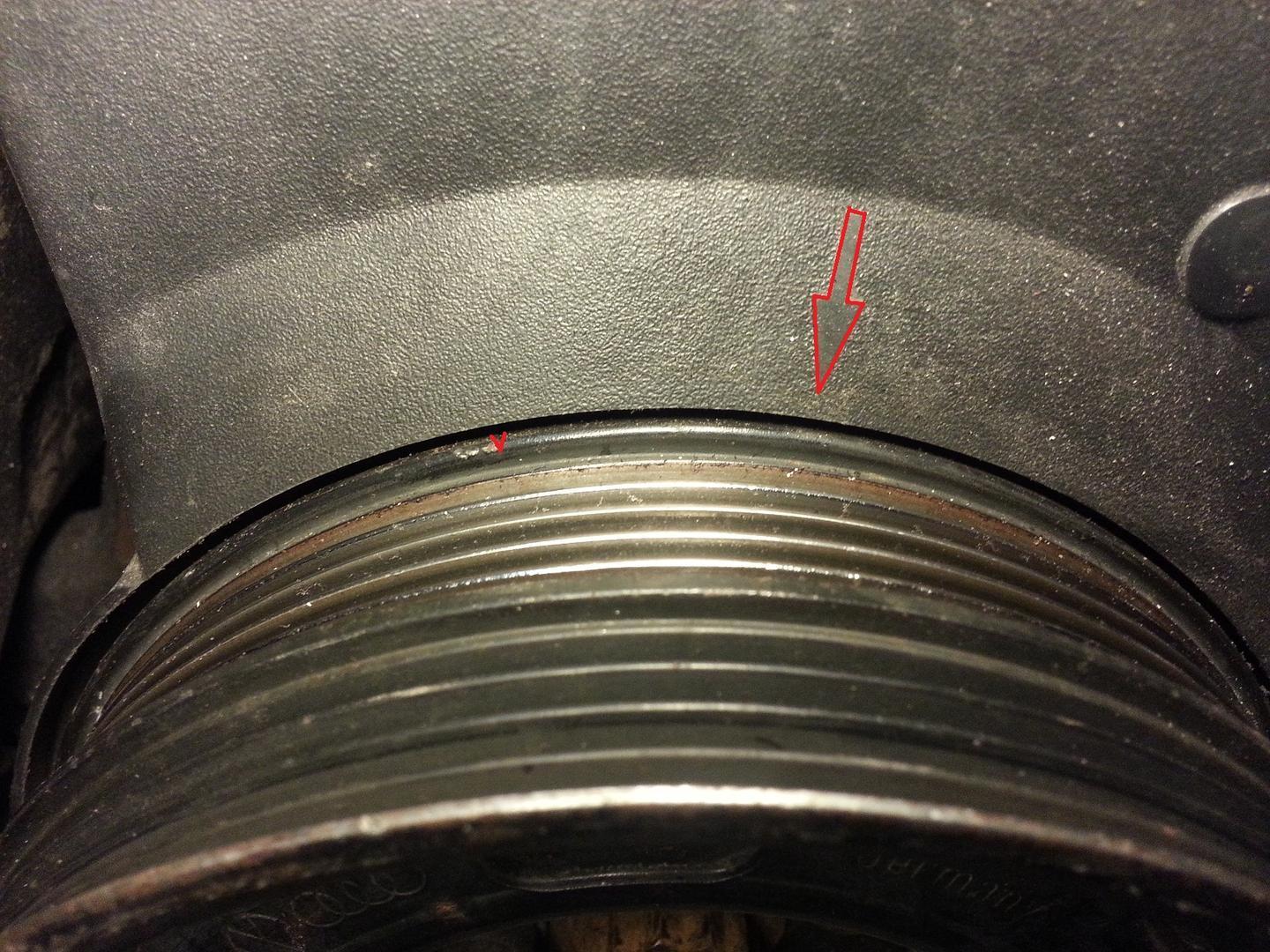

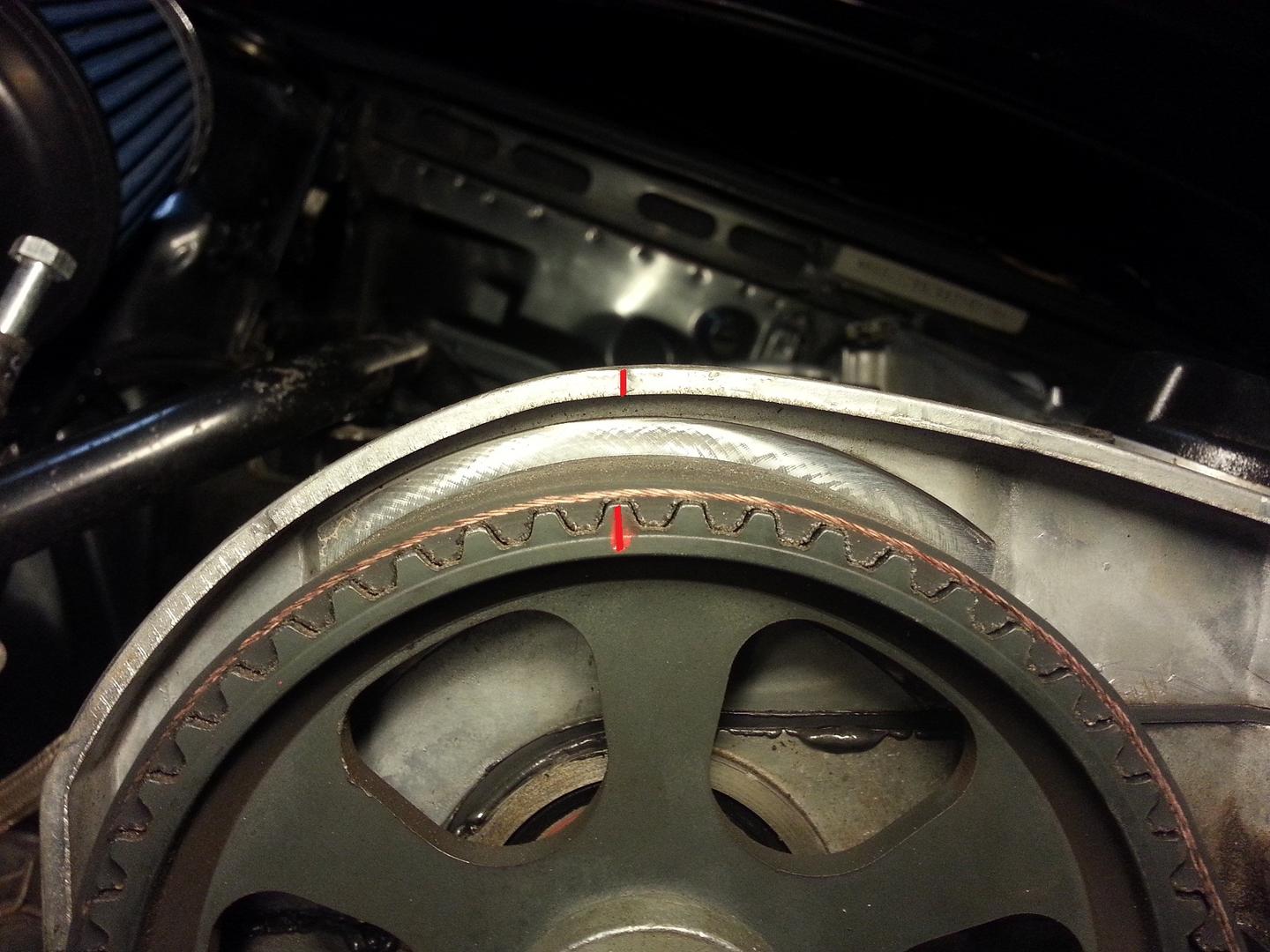

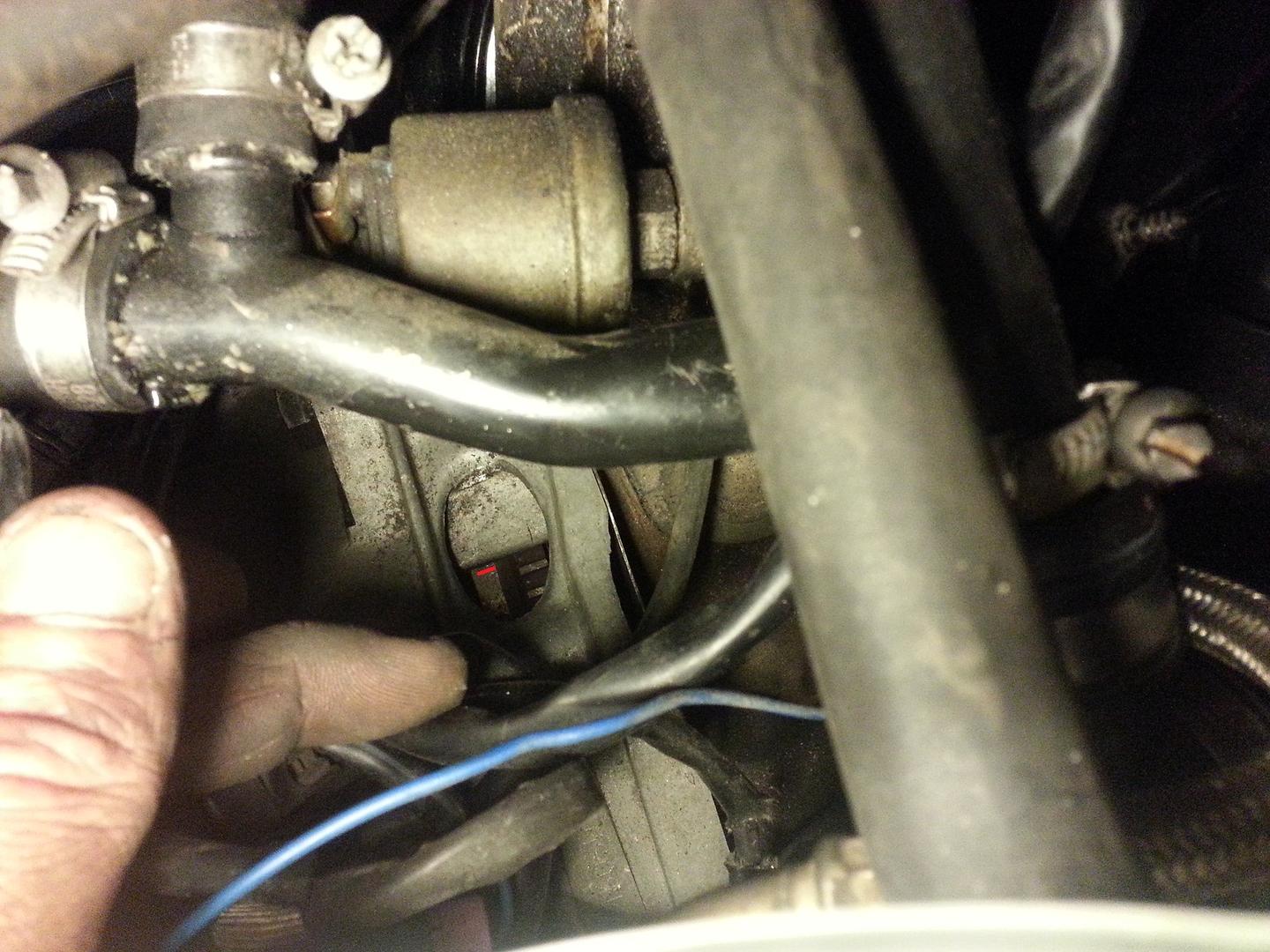

                    Aloittelin tänään huoltamaan audia oikein kunnolla, mutta tuli pieni "patti" tilanne tuon jakopään osalta. Eli alakerran merkithän löytyy vauhtipyörältä joka kohdistetaan vaihdelaatikon kurkistusluukun "alempaan" reunaan ja moniurahihnan pyörästä joka pitäisi kohdistaa jakopään suojakotelossa olevaan nuoleen. Nokkapyörän merkki on siinä pyörässä ja vastin sille on venttiilikopassa.
                    Nyt on kuitenkin käynyt jostain syystä niin, että kun laitan vauhtipyörän merkin (viiva) kohdalleen, on hihnapyörän merkki 2-3 hammasta sivussa. Mikäkohän lienee tuon aiheuttaa? Nyt on siis jakopää kasattu niin, että yläkerran merkit on kohdillaan, ja alakerta on laitettu vauhtipyörän merkin mukaan, ja tarkistin vielä että alakerrassa on tuon vauhtipyörän merkin mukaan ykkänen YKK:ssa, ja yläkerrassa ainakin toinen nokka osoittaa oikeaan suuntaan. Kone pyörii hienosti, kun käsin pyörittelee ilman tulppia.
                    Mitään käynti ongelmia ei ole aiemmin ollut, ja käyvänä se talliin nytkin ajettiin, ihmetyttää vain tuollainen heitto.

                      Jospa katot kuitenkin kurkistusluukun "keskimmäistä" reunaa niin stressi helpottanee.

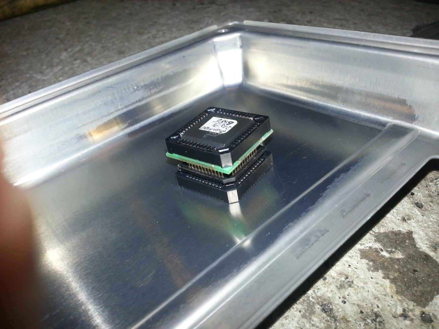

                        Noh, hyvin lähti käyntiin vaikka olikin jako "sivussa". Pitää koittaa selvitellä mikä tuossa nyt sitten mättää.

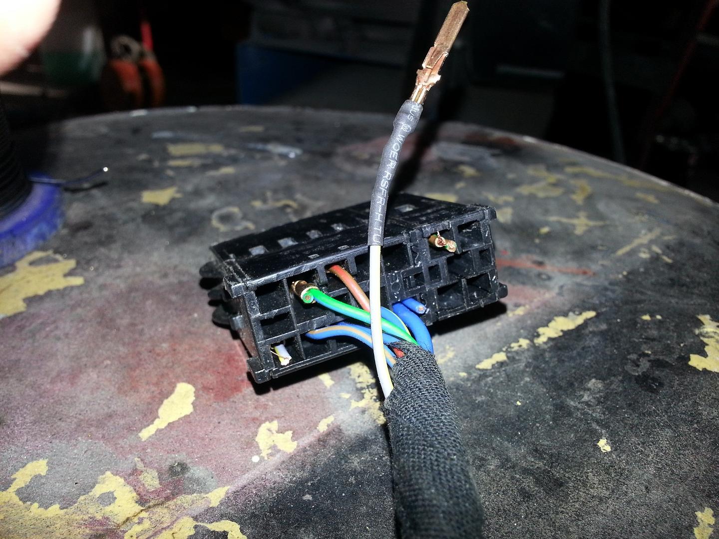

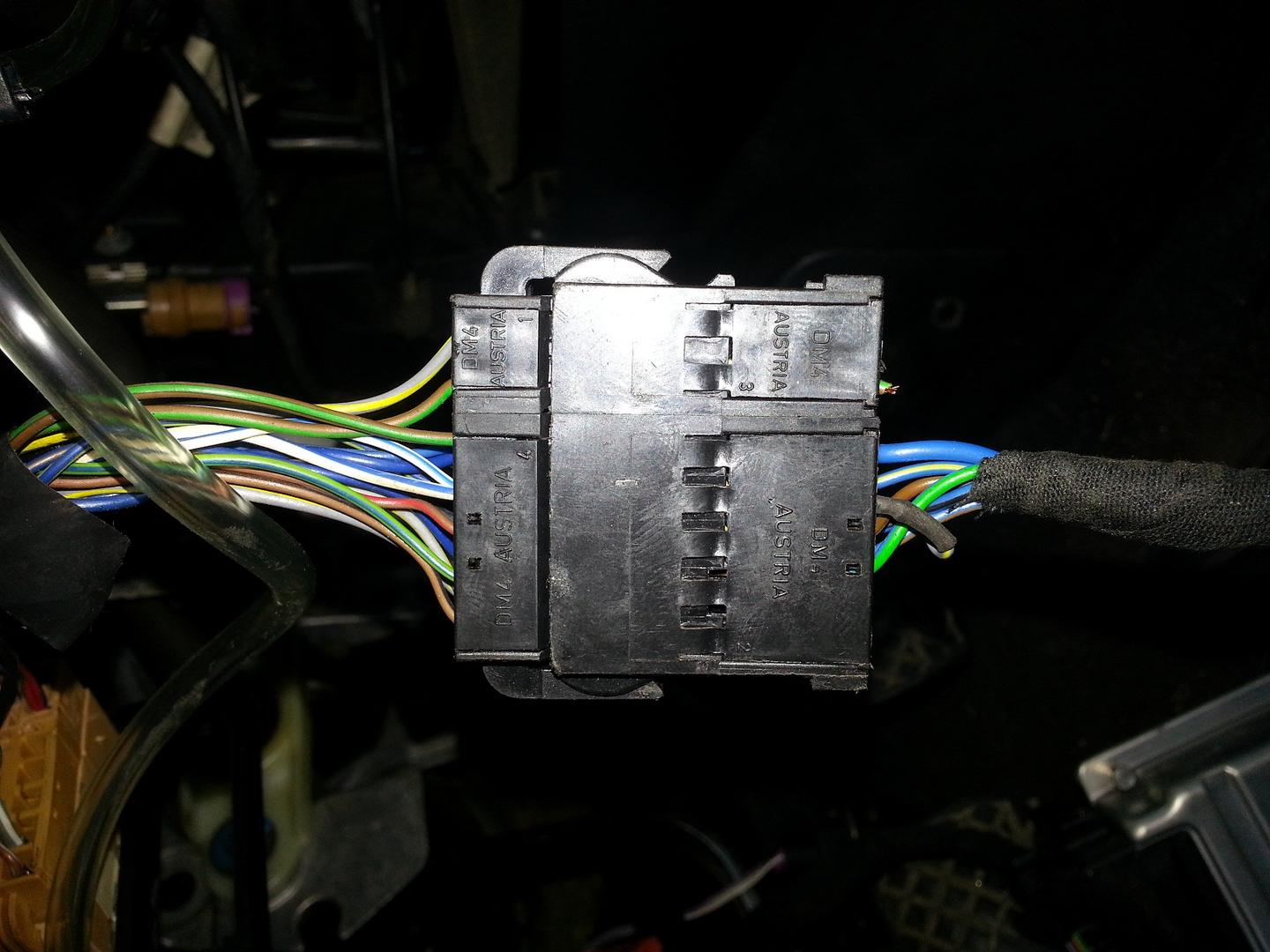

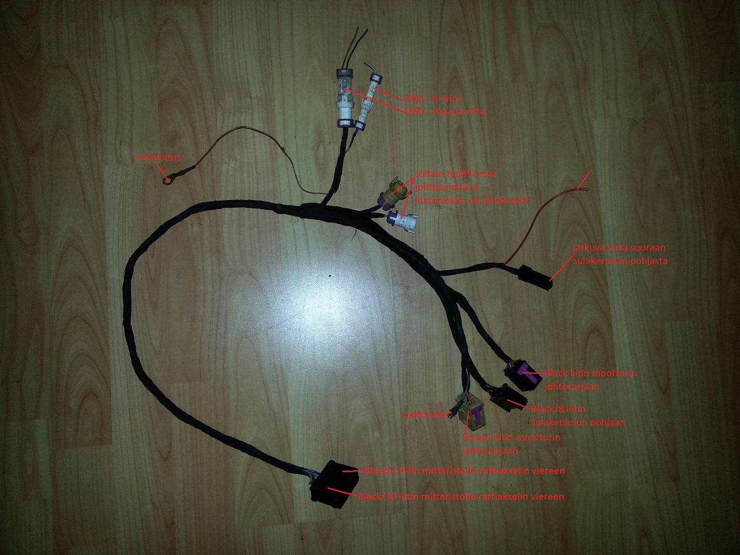

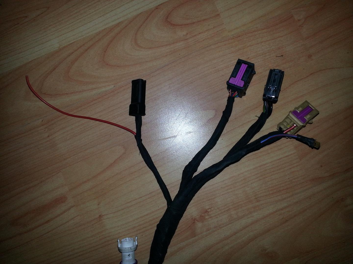

                        Laittelen tähän nyt listaa tuosta adapterijohdosta, eli seuraavassa listassa on 8/98 ja sitä uudemmille VW Passat AEB:n johtojen merkitykset niille neljälle liittimelle. Musta, Ruskea, Punainen ja Oranssi.
                        Johdot pitäisi olla samat myös Audi A4:ssa, jos vain on 8/98 tai uudempi AEB.
                        Alkuperäinen kirjoittaja "VW Passat 8/98-> AEB johtojen selitykset, moottorin johtosarja
                        Musta
                        1. Blue = Laturin heräte
                        2. Green/Blue = Kierroslukumittari
                        3. White/Gray = Öljynpainekatkaisin
                        4. Red = Virta Eculle suoraan akulta
                        5. Brown = Maadoitettava
                        6. Blue/White = Pakkivalo katkaisin
                        7. Blue/Yellow = Jäähdytysnesteen vajeen varoitusvalo -> Tarpeeton, voidaan katkaista
                        8. Red/Blue = Polttoainepumpun releen ohjaus maadoitus
                        9. Blue/Brown = Lämpötilamittari
                        10. Brown/Red = Nopeusmittarille menevä signaali
                        Brown
                        1. Black/Green = K-linja vikakoodien lukuun
                        3. White/Blue = Nopeus signaali Eculle Mittaristolta
                        4. Red/Black = Startin heräte
                        5. Black/Blue = Pakkivalo katkaisija
                        6. Black/Grey = Ilmastoinnin ohjausyksiköltä rpm korotus signaali
                        10. Yellow = Polttoaineen kulutuksen merkkivalo? -> turha kuitenkin
                        Red
                        3. Black/Grey = ilmastoinnin ohjainlaitteelle
                        7. Green/Black = ABS/EDL ohjainlaitteelle
                        Orange
                        1. Red/Green = virta lambdalle, MAF:ille, N80 ja N75 venttiileille -> 20A sulake väliin ja virta polttoainepumpun releeltä.
                        5. Black/Blue = Virta puolille -> 20A sulake väliin ja virtalukolta virta.
                        8. Green/Yellow = Suuttimien virta -> 15A sulake väliin ja virta polttoainepumpun releeltä.

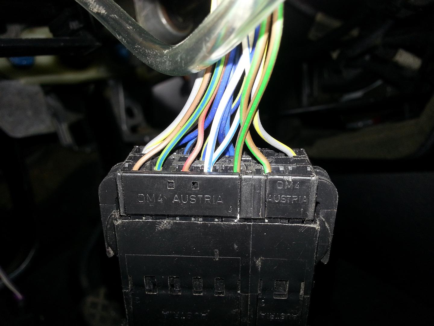

                        Alkuperäinen kirjoittaja "Audi typ89 johtosarjan liittimien johtojen selitykset
                        Black/10
                        1.Gray/Yellow = Jarrunestemäärän varoitusvalo
                        2.Blue/Brown = Lämpömittari
                        3.Blue/Black = Öljynpainekatkaisin
                        4.Blue/Yellow = "Overheat" varoitusvalo
                        5.Blue = Laturin heräte
                        7.Green/Blue = Kierroslukumittari
                        8.Brown/Red = Nopeusmittarille menevä nopeus signaali
                        9.White/Blue = Nopeusmittarilta tuleva nopeus signaali -> tässä ei ole liittimessä pinniä, mutta viereisestä Black/4 liittimestä voi ottaa pinnin tähän.
                        Black/4
                        1.White/Grey = ???
                        3.Brown/Green = ???
                        Black/8
                        1.Green/Red = ???
                        2.Red/Black = Startin heräte
                        3.Black/Blue = +15/virta virtalukolta
                        4.Black/Blue = Pakkivalokatkaisimen virta
                        5.Blue/Green = Polttoainepumpun releen maa-ohjaus
                        6.Black = ???
                        7.Green = Öljynpaineanturien releen virta???
                        Viimeksi muokannut Mehtala; 14.11.2013, 23:44.
                          Eipä tässä ihmeempiä ole tapahtunut. Perjantaina tuli ajeltua noin 100km tälläkin autolla, ja hyvin tuntuu pelaavan vaikka jako on onkin vähän epävarma. Lisäilin kuvat jakomerkeistä tuonne aiempaan viestiin.
                          pääasiallinen syy ajella autolla oli, että torstaina vaihdoin etu apurungon puslat. Puslien vaihdossa nyt ei mitään ihmeempää ollut, vasaralla kerran huitaisemalla lähti vanha pois, ja sitten uusi pusla prässissä tilalle. Olisivat varmaan menneet paikalleen sillä vasarallakin, mutta näin pysyivät ainakin varmasti ehjinä kiinni asti.
                          Perjantaina sitten suuntailin pyörät töiden päätteeksi, ja mielestäni ihan hyvin sain kaikki kohdilleenkin. Tuli myös paljon vakaampi ajettava autosta, enään ei hae niin pirusti, eikä rattiakaan tarvitse enää vispata niinkuin ennen suuntausta. Aiemmin sai siis jatkuvasti korjata ratilla, että auto liikkui suoraan. Osasyy saattaa olla että vanhat etummaiset apurungon puslat oli rikki -> keskiholkki irti kumista.

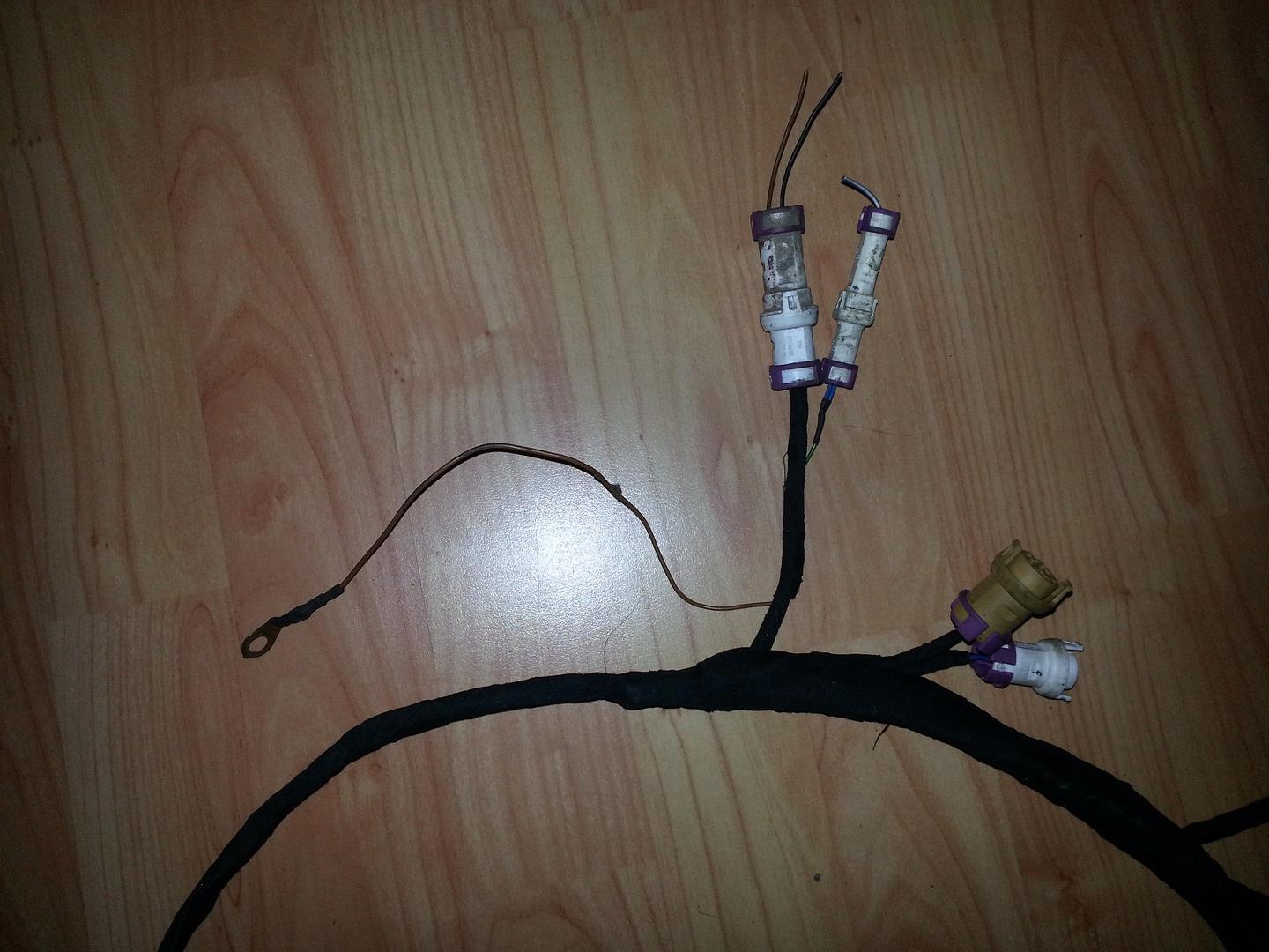

                          Lauantaina sitten otin pienestä painostuksesta sitten tuon adapterijohdon käteen ja selvittelin tuohon edellisen viestin taulukkoon vähän noita johtoja taas lisää. Samalla kun johtonippu oli pois autosta, päätin lisätä tuon nopeustiedon eculle. Purkailin nipun taas auki ja parantelin liitinten sijainteja, ja lyhentelin turhat johdot pois. Tuolta mittaristolta tulee sopivasti tuo nopeustieto signaali tuohon mustaan 10 napaiseen (Black/10) liittimen nastaan 9, mutta adapterijohdossa se paikka oli tyhjä. Black/10 liittimen kyljessä olevasta mustasta 4 napaisesta (Black/4) sitten otin toisen nastan pois, ja vaihdoin sen tuohon Black/10 liittimen paikkaan 9, ja näin saatiin ecu tietoiseksi auton nopeudesta. Selitinkö tarpeeksi vaikeasti?
                          Viimeksi muokannut Mehtala; 15.11.2012, 01:22. Perustelu: typo
                            Mitä teit öljynpaineen ohjausyksikölle? Sieltähän alunperin tulee 4 johtoa tuolle mittariston liittimelle
                              Heivasin mäelle, eli jätin sen pois.
                              Siirsin vanhasta moottorista tähän "uuteen" öljyn lämpötila-anturin ja öljynpainekellon. Tuossa öljynpainekellossa on oma anturi tuolle öljynpainemittarille (autossa varusteena tehtaan lisämittaristo) ja matalampi öljynpainekatkaisija (olikohan 0.5bar muistaakseni). Muutenkin typ89 mittaristo ei toimi tuolla AEB:n anturilla, sillä toinen oli kytkevä ja toinen katkaiseva, en muista kummassa oli kumpi.
                              Ja tällä kytkennällä jonka noista aiemmista johtojen selvityksistä saa aikaan, toimii öljynpaineen merkkivalo normaalisti, eli valo syttyy kun paineet laskee alle sen 0.5bar(vai oliko se 0.3bar?). Loput releelle menevät johdot on tuossa jätetty pois.
                              Viimeksi muokannut Mehtala; 24.9.2012, 00:21.

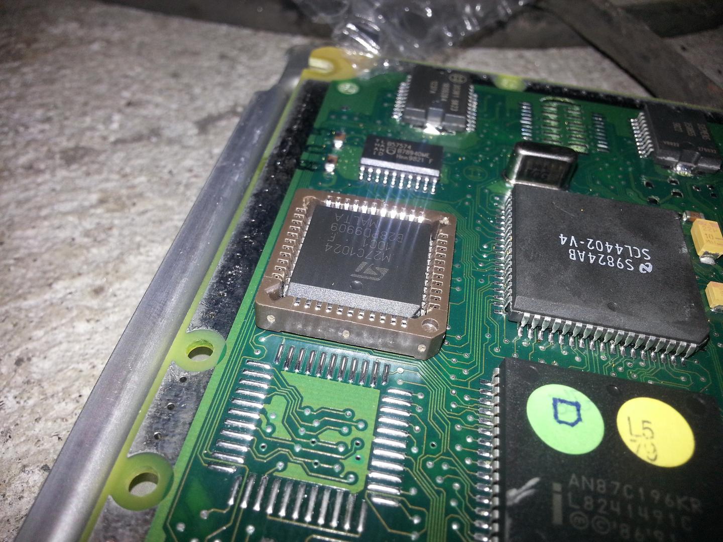

                                Bongasin myynti-osiosta sitten lastun paikkaamaan tätä laiskuutta, ja ostin sen pois halvalla. Nyt rokkaa 1.2bar ahdoilla, ja ilmamassaa sain logitettua muistaakseni 153g/s. Menohaluja on nyt tuon lastun jälkeen kyllä huomattavasti enemmän :P
                                Lastun merkki on tuntematon, mutta lastu oli kiinni kryptaus jalassa, joten joku lastuttaja oli jo tuumannut että saattaisi olla jonkun isomman virittäjäpajan tekemä.
