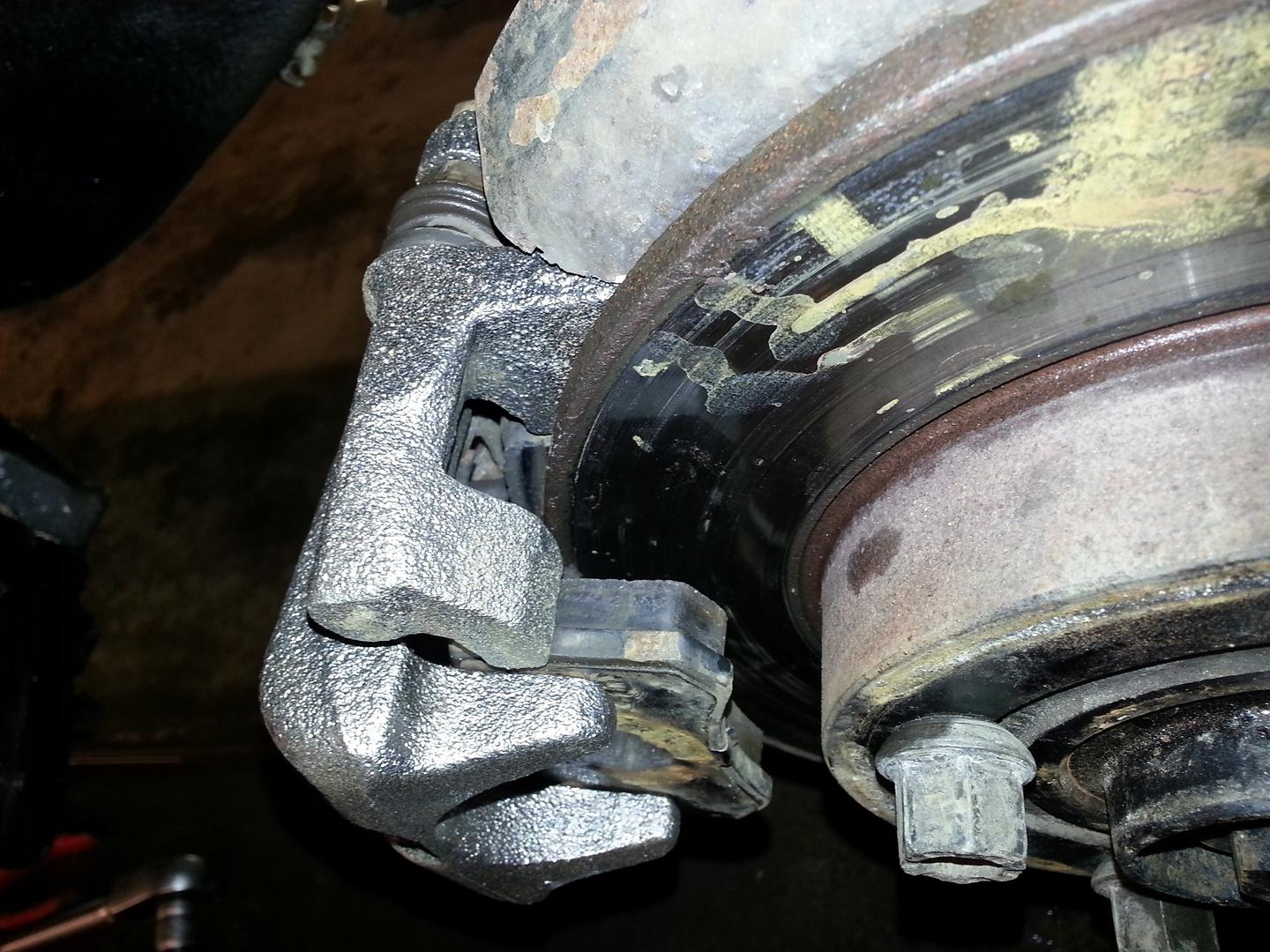

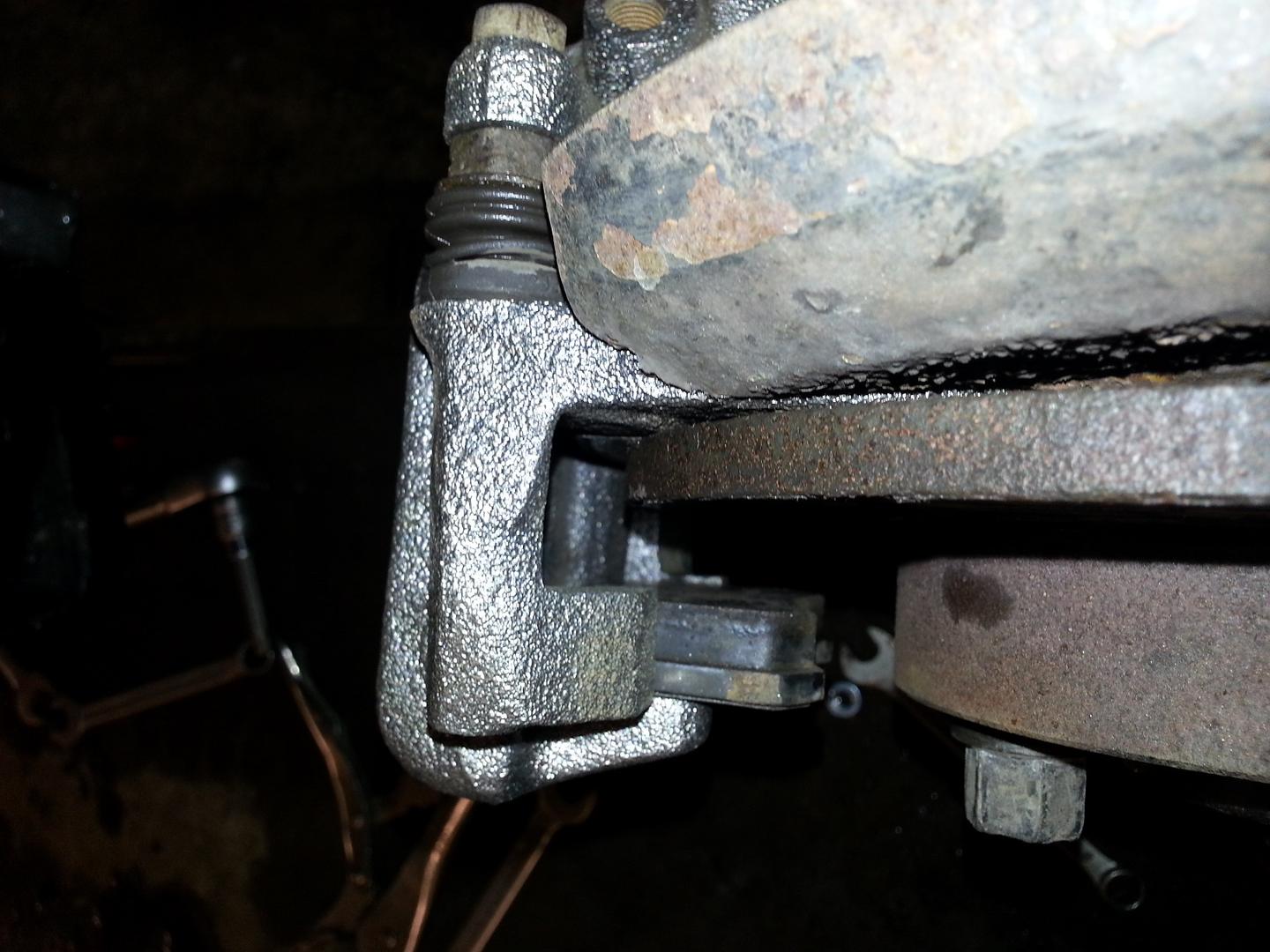

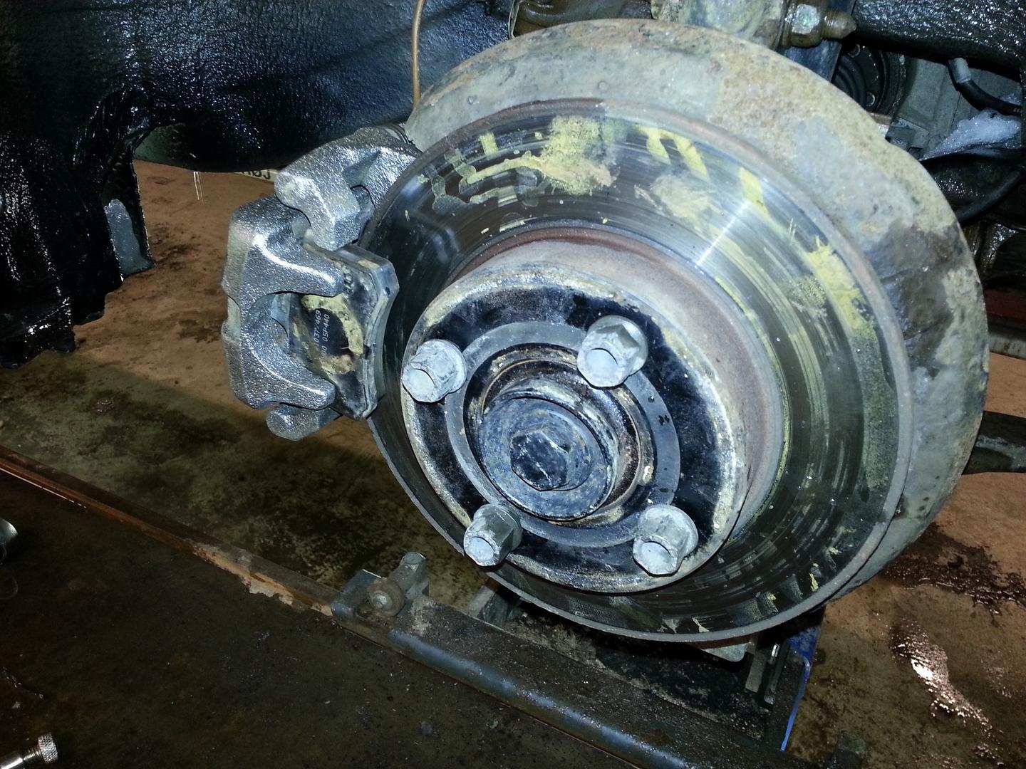

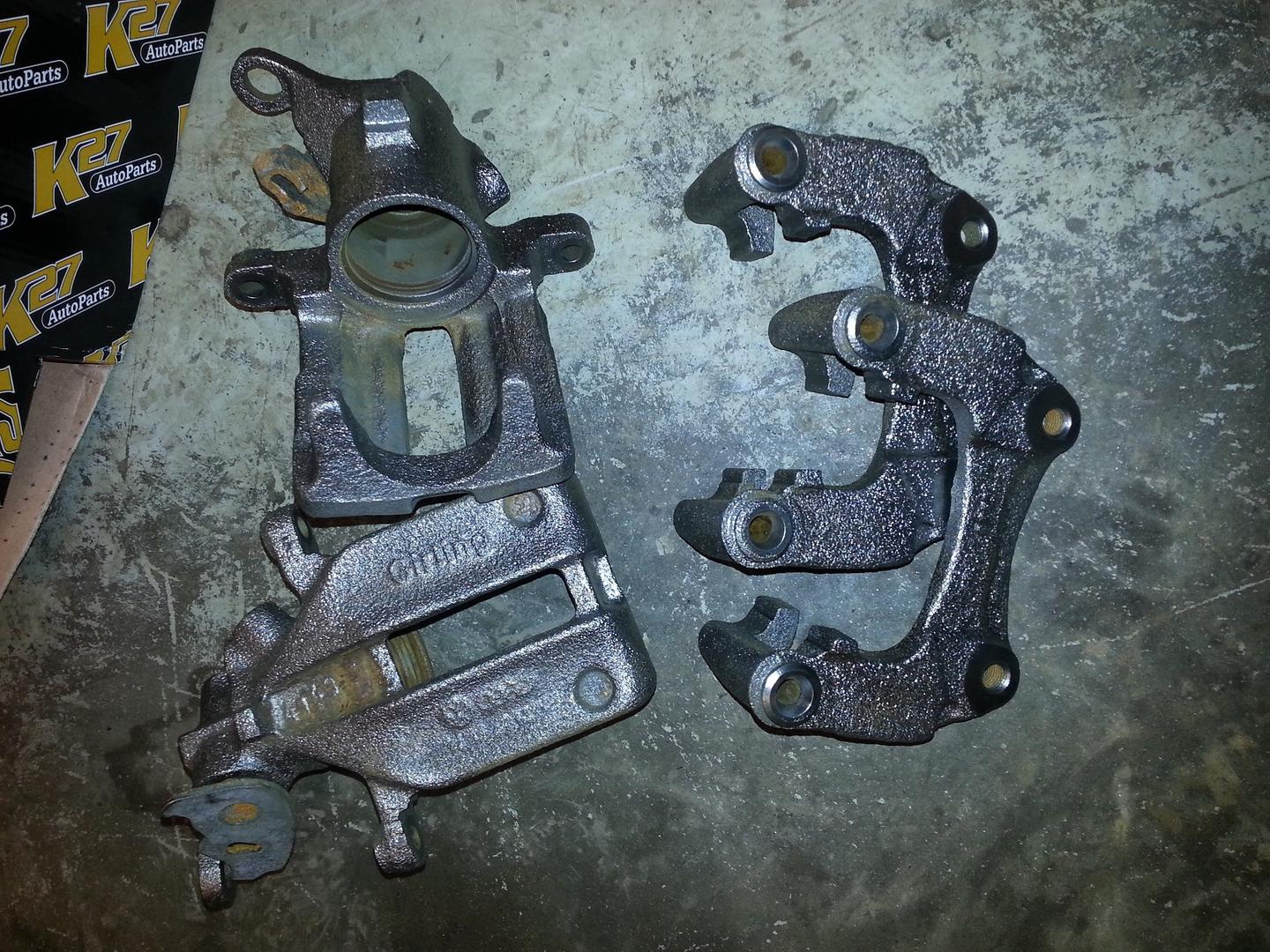

    Jarrusatulatkin pesin jo sitruunahapoista, huomenna tarkoitus näyttää niille töissä vähän teräsharjaa ja ottaa muutama kuva mitä 3 päivää 10% sitruunahapossa on saanut aikaan.
    Millä porukka on maalaillut näitä jarrusatuloita?
    edit. Kuva lisätty. Kevyesti teräsharjalla harjailin läpi, mutta pitää vielä hakea pari teräsharja "tupsua" että saa kaikko kolot puhdisteltua.
    Viimeksi muokannut Mehtala; 10.1.2013, 19:11. Perustelu: kuva lisätty
    • Viimeksi vetelin satulat muistaakseni Motipin kuumaa kestavällä sprayllä. On vielä kokeilematta, miten kestää.
        Samaa polyuretaaniepoksia oon ruutannu satuloihin mitä kaikkiin muihinkin alustan osiin.

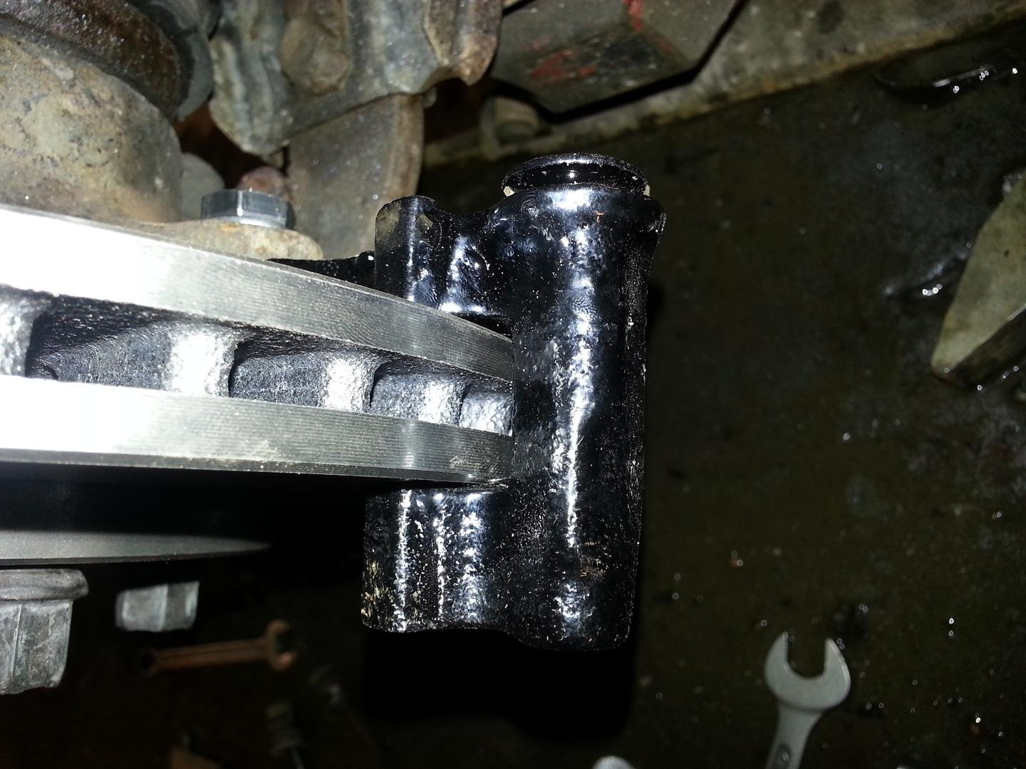

                  • Hommasin Citroen Berlingon/joku vastaava ranskis etujarrulevyt tähän. Koko olisi 266x22, korkeus 34,6mm.
                    Onhan tuo pari milliä pienempi kuin se näille jarruille tarkoitett jarrulevy, mutta tuskin vaikuttaa mitenkään tässä tapauksessa. Satulat vedin mustiksi vasaralakalla, katsotaan miten pysyy.
                    Huomenna pitää koittaa ehtiä kasata nuo satulat, ja viedä noi citikan jarrulevyt sorviin, sillä keskireikä on vähän liian pieni, jako on kuitenkin jo valmiiksi sen 4x108.

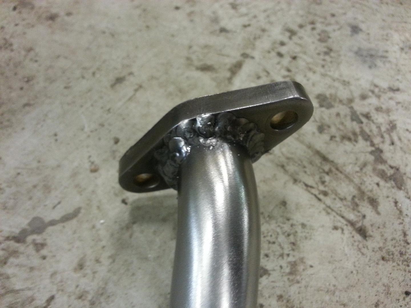

                    Turbon öljynpaluu pitää parsia kasaan, sillä vuotaa jo melkoisesti. Ilmeisesti tullut marssimurtuma jostain syystä turbon päähän laipan juureen -> putkessa hiusmurtuma laipan "alla", tai ainakin se siltä kovasti vaikuttaa, kun ei tiivisteen vaihto auttanutkaan toivotusti. Kellään jäänyt ylimääräiseksi tuota putkea jostain ahdinpäivityksestä?

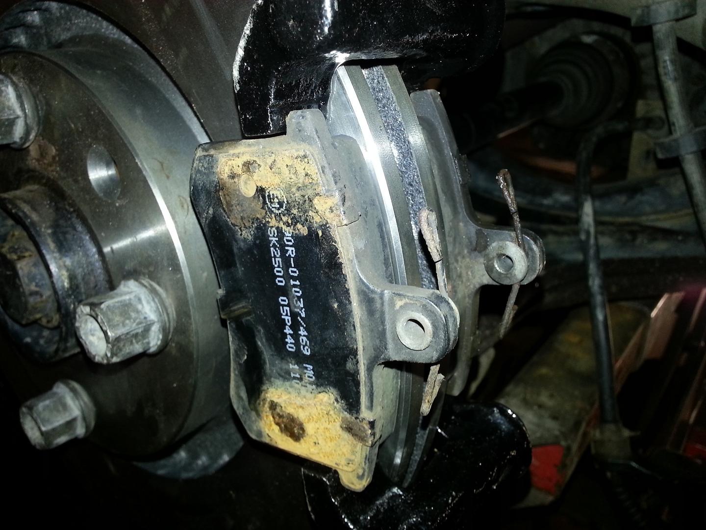

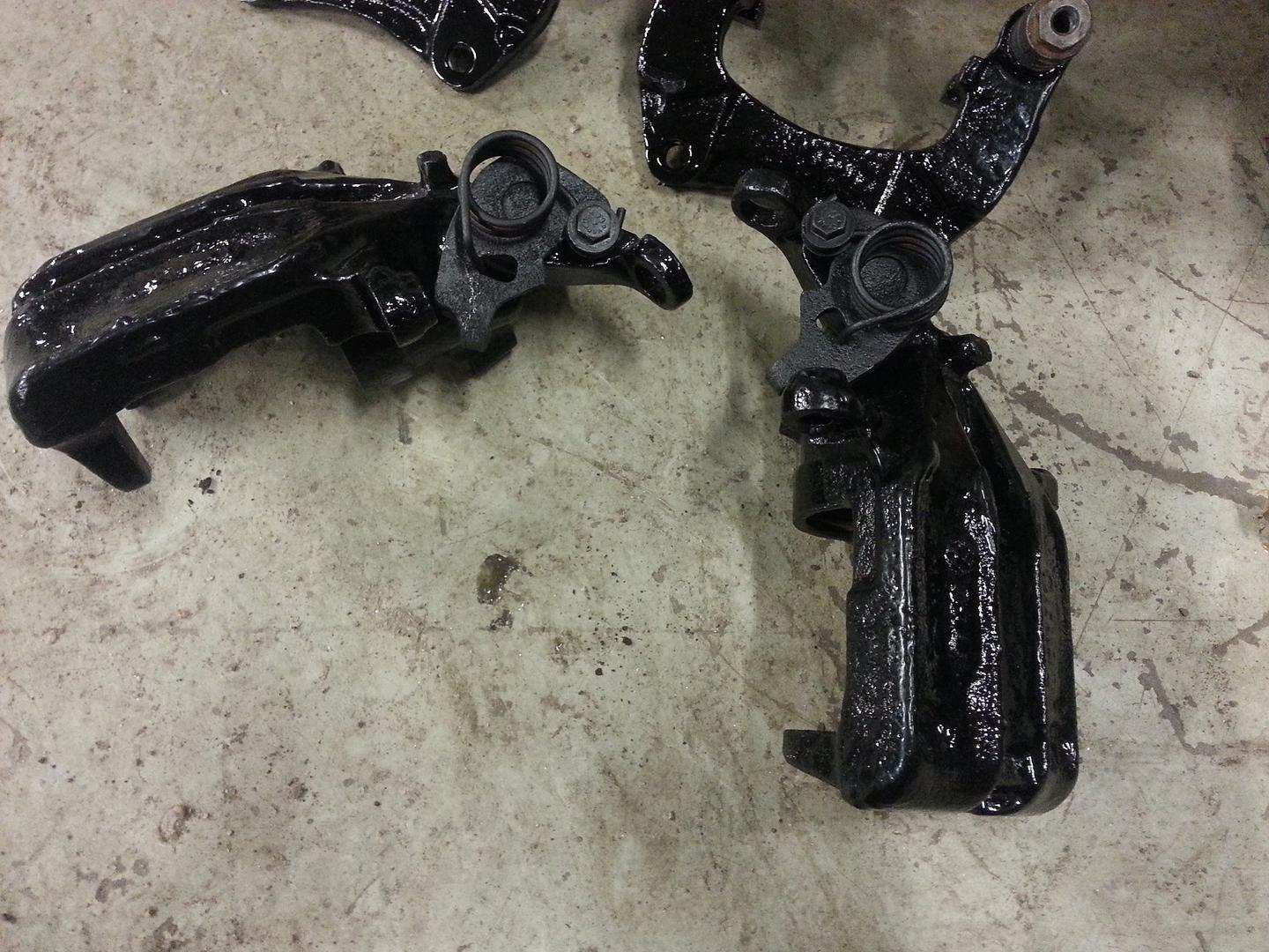

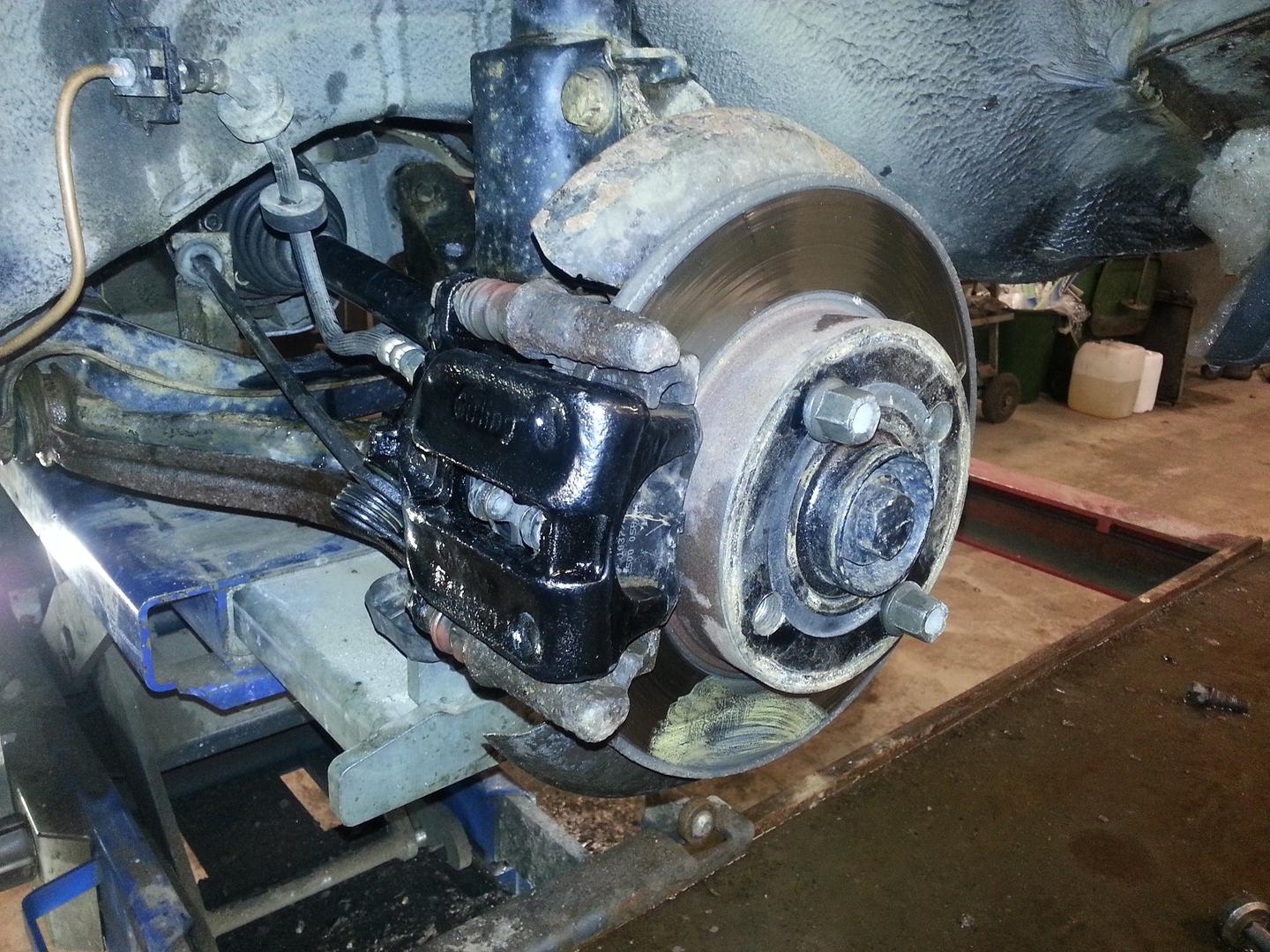

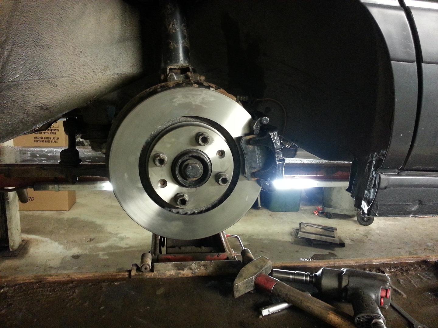

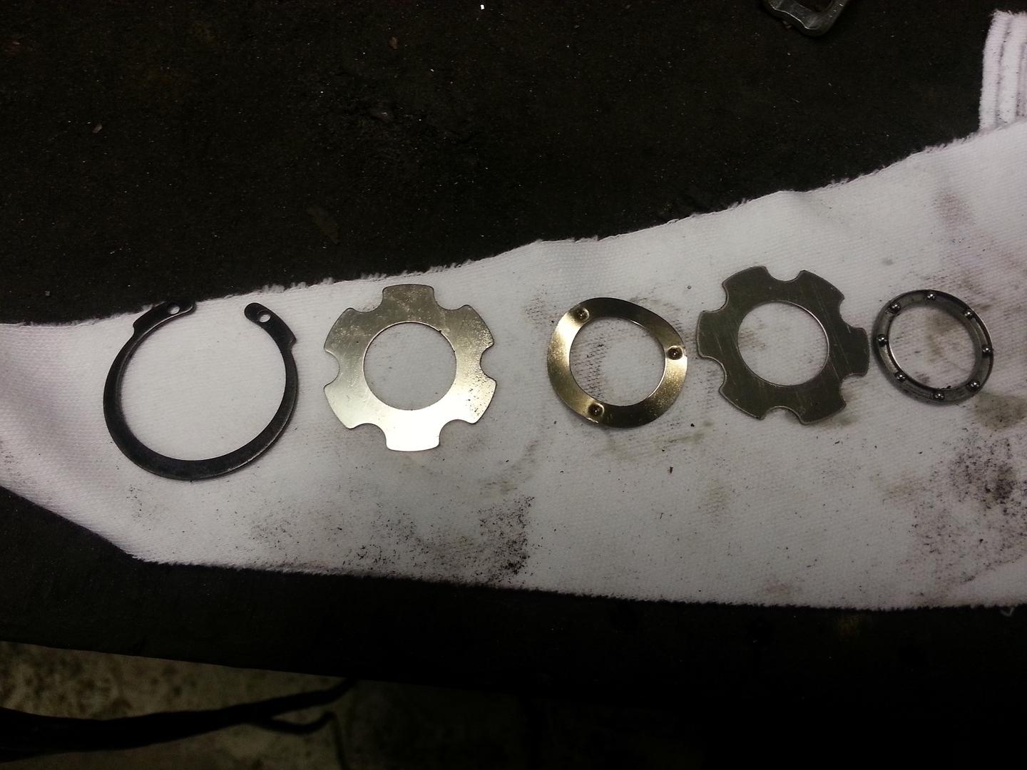

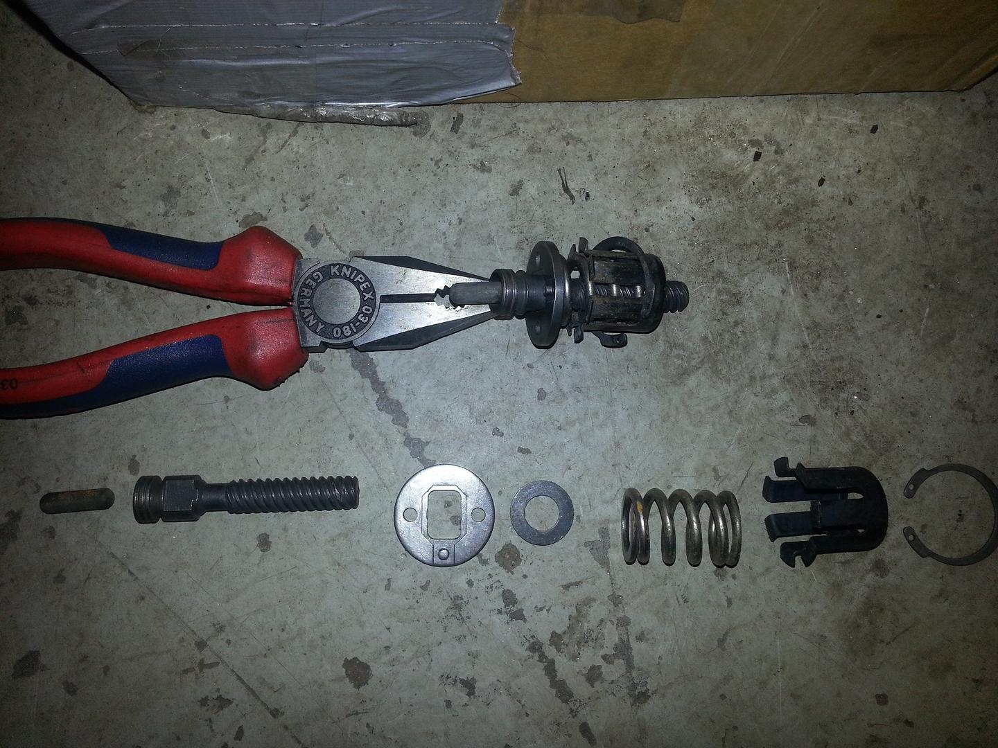

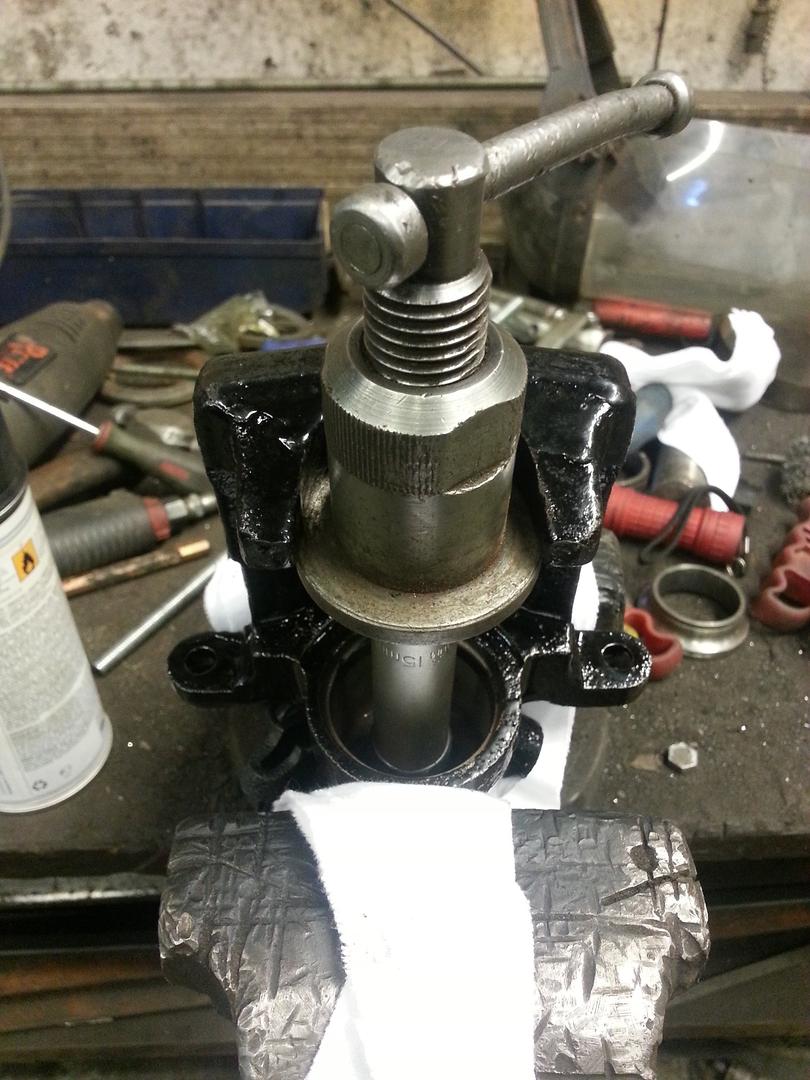

                      • Nyt olisi takajarrut laitettu kasaan, ja satulat paikalleen, että saatiin takajarrut taas käyttöön. Tiivisteiden laitto oli aikalailla vanha pois, uusi tilalle ja vaseliiniä muutamaan paikkaan. Käytin Budweg merkkisiä tiivistesarjoja, jotka sisälsivät kaikki tiivisteet mitä tuossa satulassa on, myös männän stefan. Vaseliiniä laitoin käsijarruvivun "kammioon" niin, ettei kyllä enempää olisi mahtunut. Nippaa en laittanut, sillä olettaisin että tuo herkistely kestää muutaman vuoden.
                        Jarrulevyjä mallailin kyllä paikalleen, mutta pitäisi sorvata keskireikä ensin 2mm suuremmaksi, 66mm -> 68mm. Tilaa tuntuisi olevan vanteiden sisällä, vaikka satulaa tuodaankin noin sentin verran kauemmaksi ja ulommaksi, siis ainakin nuo peltivanteet käy.

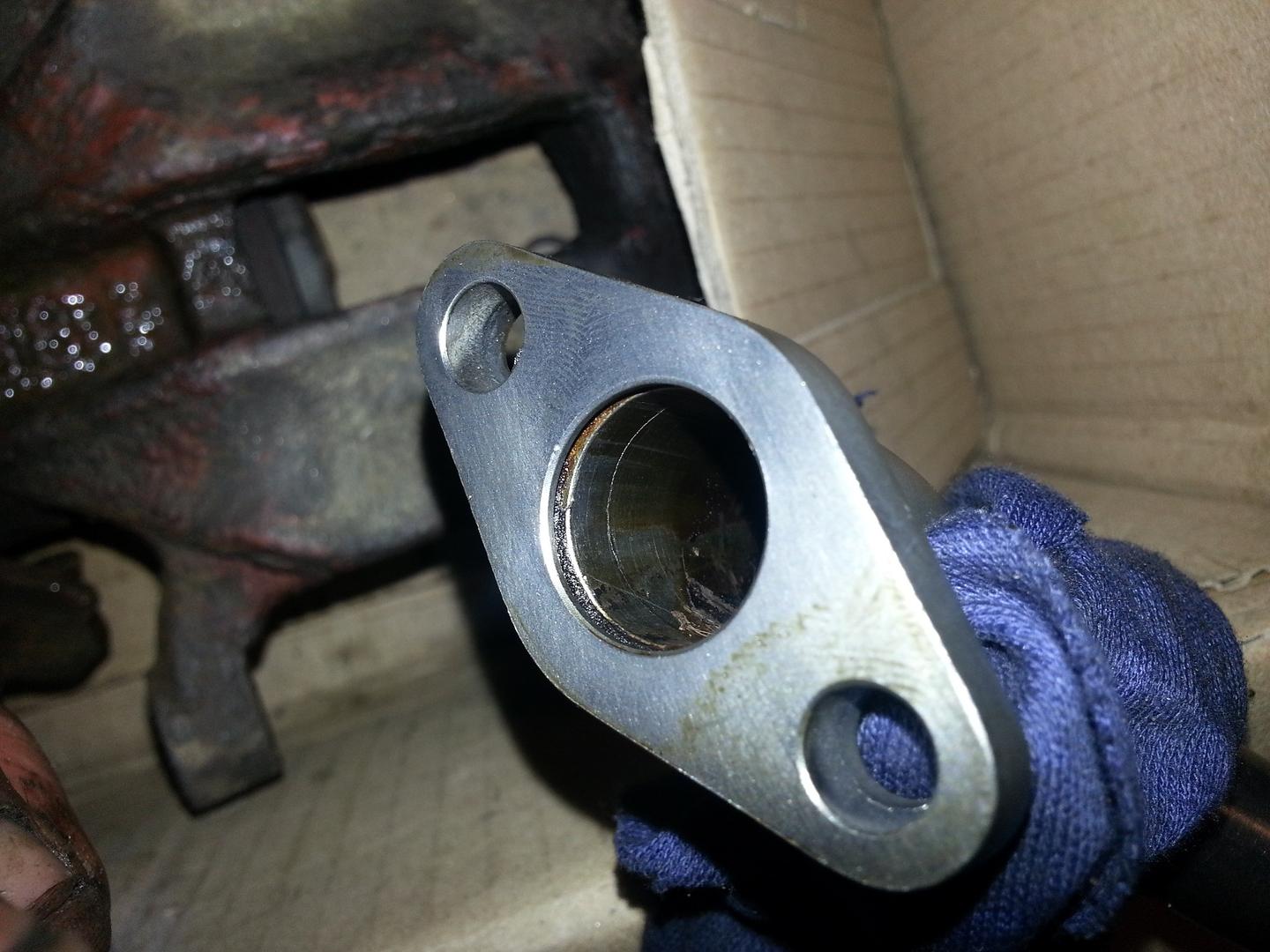

                        Öljyvuoto johtui tosiaan tuosta marssimurtumasta laipan juuressa, parempaa selitystä murtuman kohdasta kuvissa. Nuukana miehenä hitsasin tuon "ehjäksi", vaikka mika_.s tarjosikin ehjää putkea, vaikuttaisi ainakin vielä pitävän, mutta seurataan tilannetta. Ostetaan sitten jostain uusi, jos tuo nyt ei kestä.
                        • Hitsaamallahan noita on rakennettu projekteihin muutenkin. :) Noissa on useasti putki juotettuna laippaan, joten hitsaaminen saattaa vähän räkiä.

                            Öljypaluu ei ensimmäisellä yrityksellä korjaantunut, joten otin sen uudestaa pois ja hitsasin vähän isommilla virroilla, ja nyt tuntuisi pitävän. Ei ainakaan merkkaa enää.

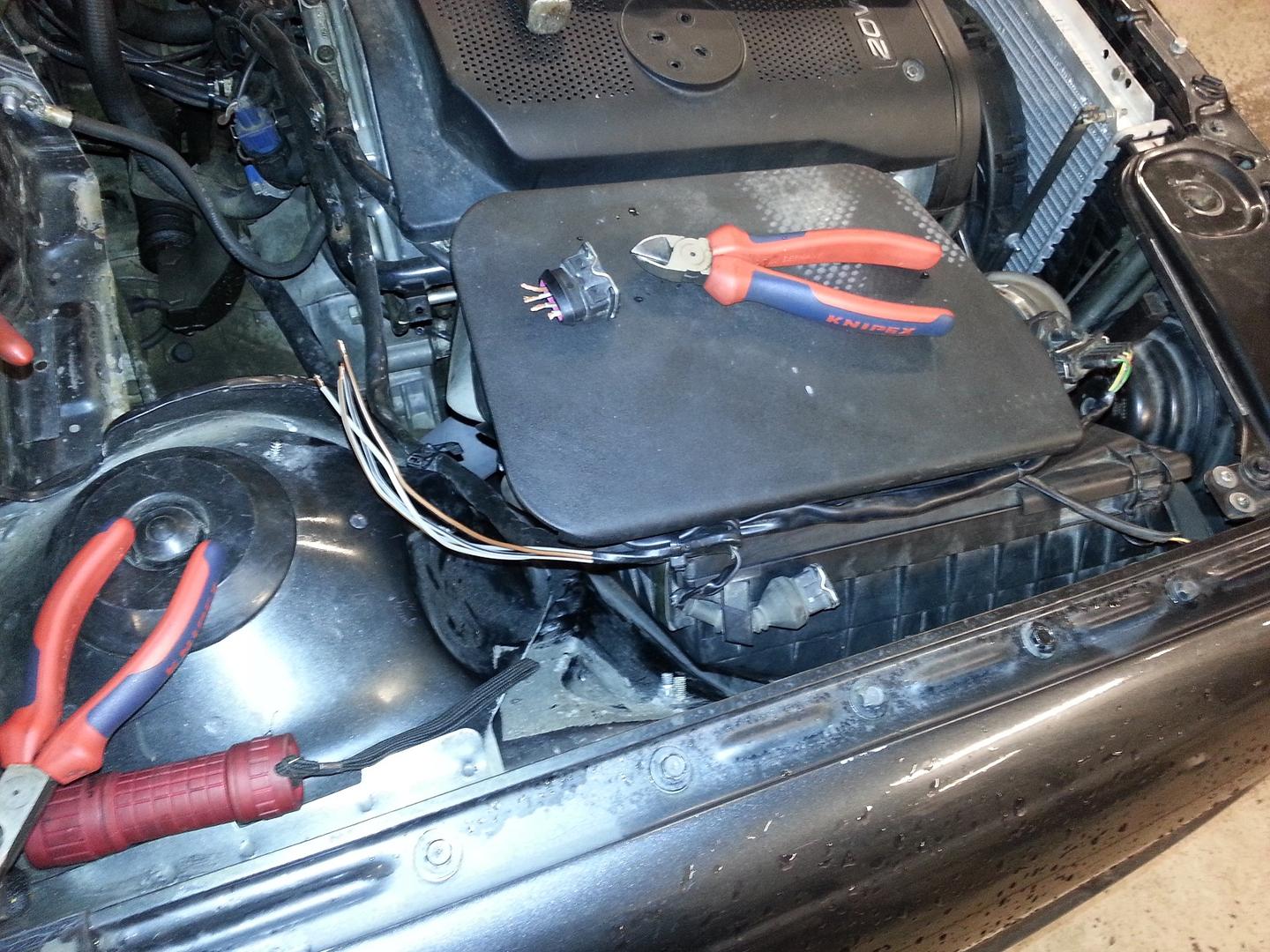

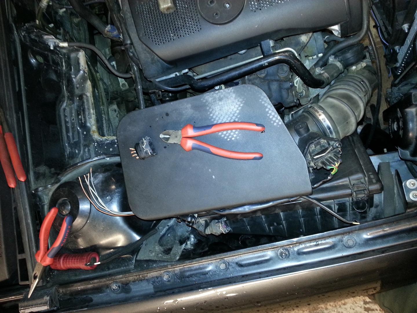

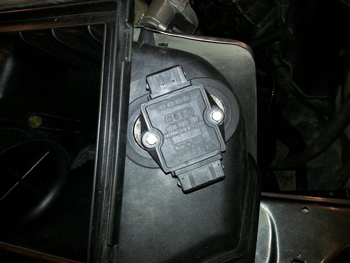

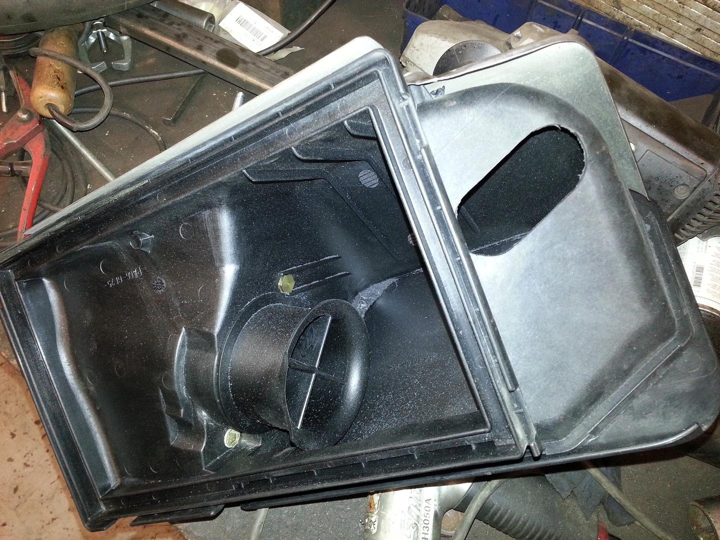

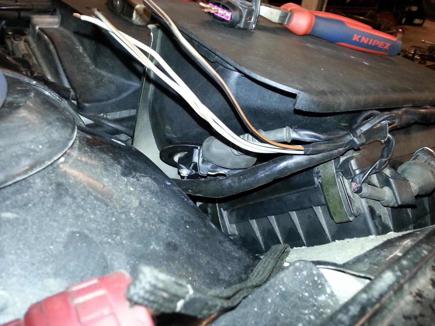

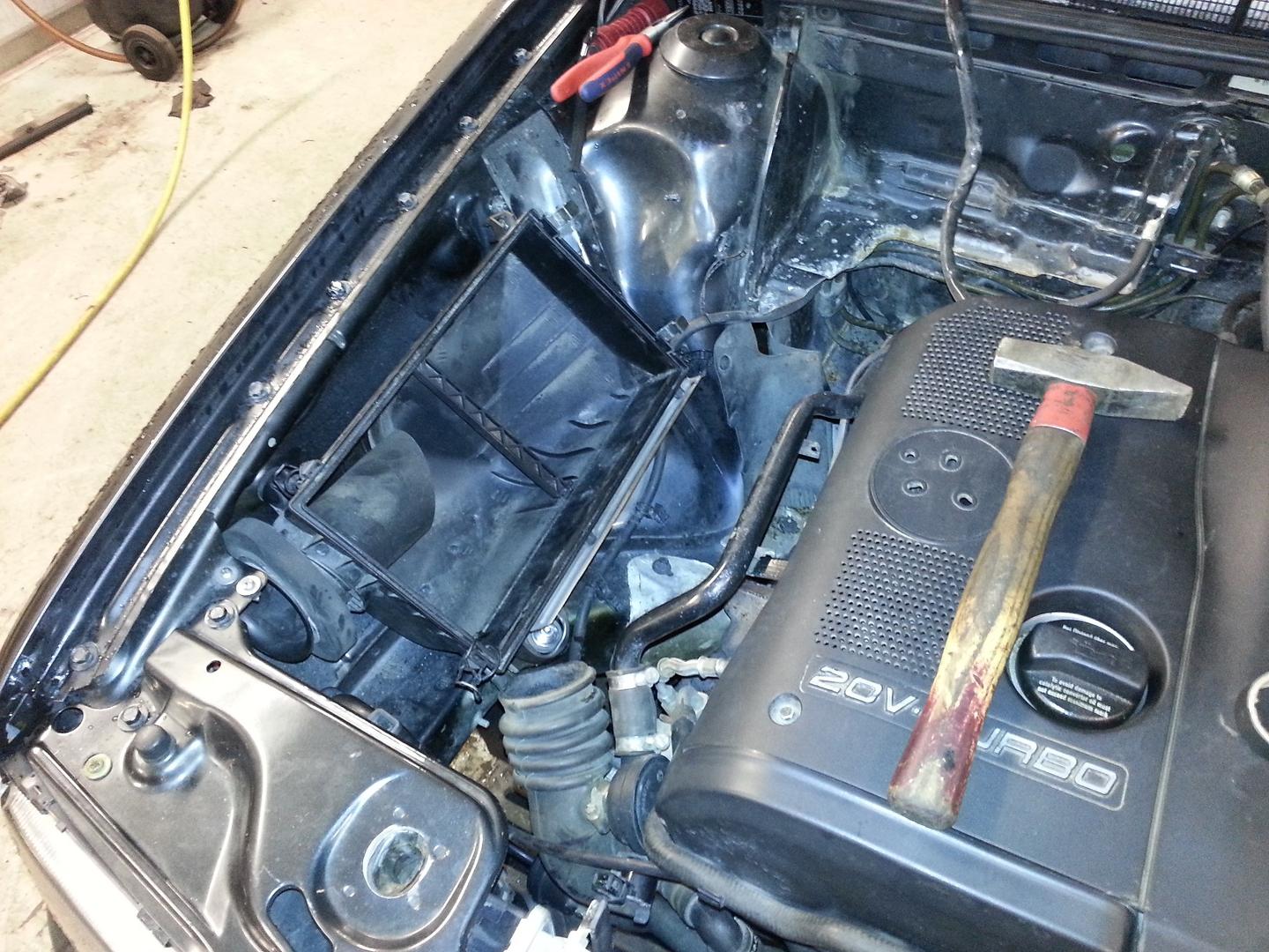

                              • Löytyi täältä foorumien kautta sopivasti ABY:n ilmansuodatinkotelo, joten ostin sen pois kuljeksimasta. Tänään hain paketin matkahuollosta ja laitoin paikalleen töiden jälkeen.
                                Hieman meinasi olla ongelmia, kun ensin MAF putki oli liian pieni tuohon suodatinkotelon reikään. Tämä ratkaisin tuon "vaparin" mukana tulleella muovisella/kumisella sovite holkilla, joka meni tuohon reikään sopivasti tiivistäen reiän. MAF putkessa olevat 2 kiinnitysreikää piti surentaa ja tehdä pitkiksi, että se saatiin pultattua tuohon kotelon kanteen kiinni.
                                Imuputki jäi heti kättelyssä lyhyeksi, mutta sen katkaisemalla ja 10cm pätkä rautaputkea ratkaisi asian kivasti.
                                Tuolle Sytytyksen esivasteelle (vai mikä nyt onkaan) tei reiän tuohon kannen taakse, joten tuon reiän pystyy tarvittaessa tukkimaan ilman että näkyy päälle.
                                On muuten aika korkea tuo kotelo...

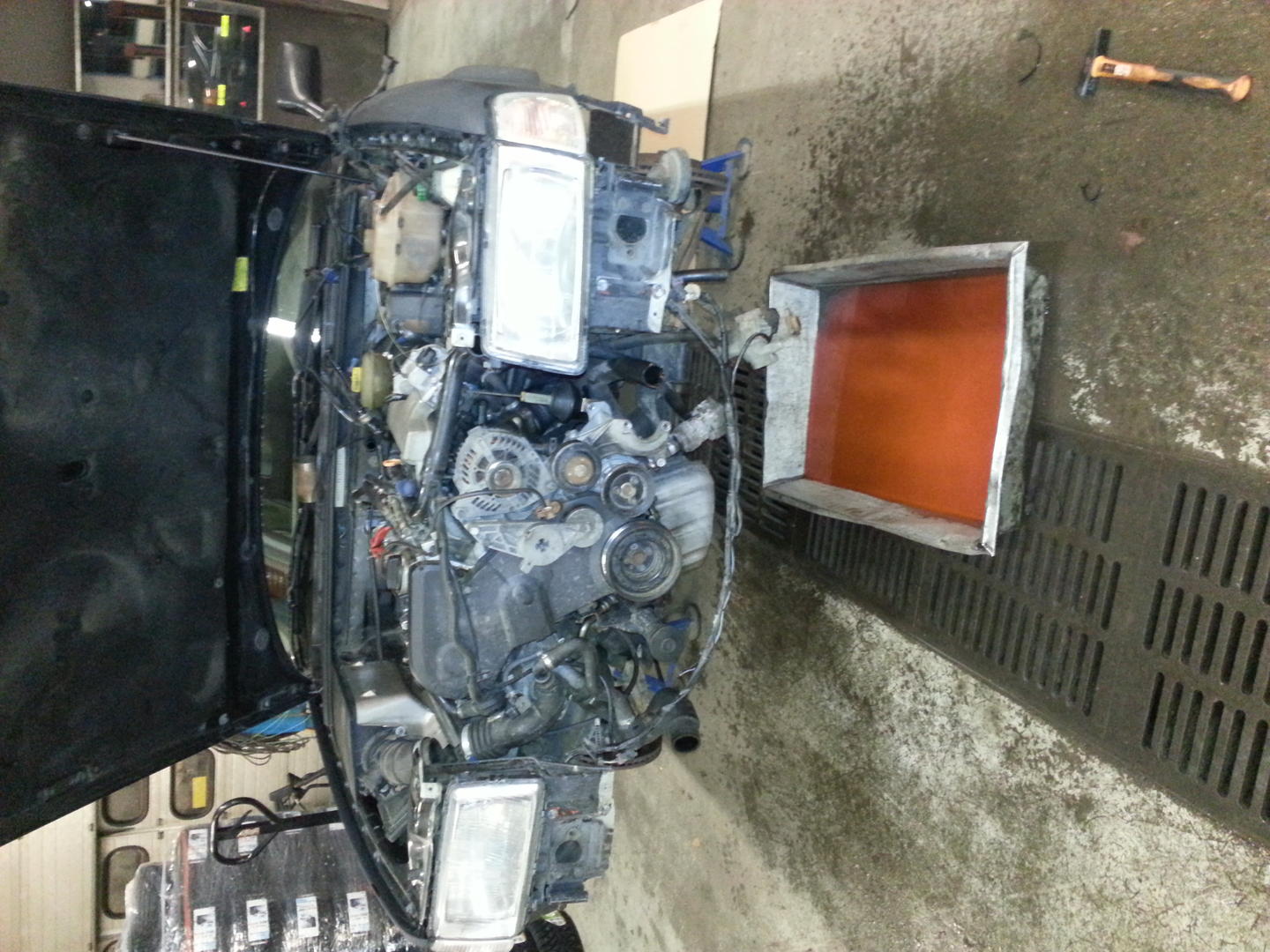

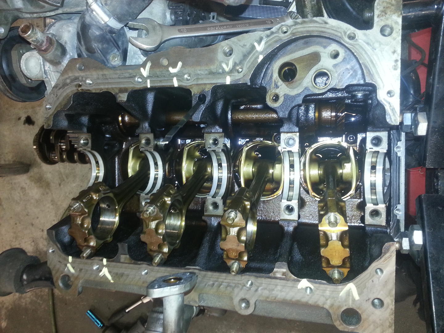

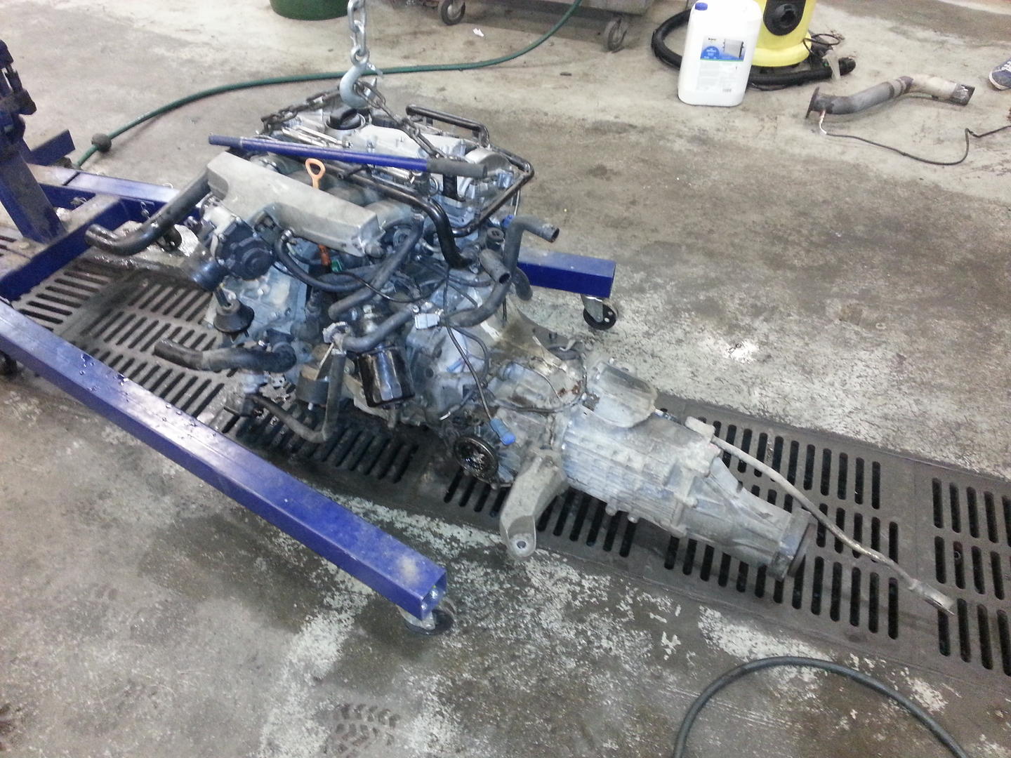

                                                      • Homma on hieman taas edennyt viikonlopun aikana, kun lauantaina illasta tuli idea että voisihan sen moottorin nostaa jo pois konehuoneesta. Tuumasta toimeen, ja 2tuntia 15min myöhemmin kone olikin lattialla vaihdelaatikon kera.

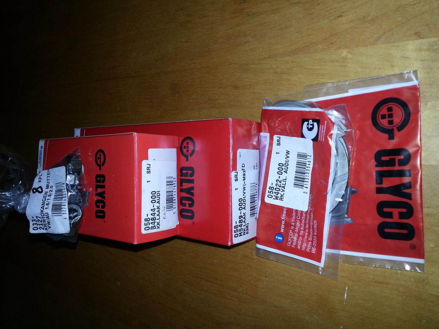

                                                        Tänään otin öljypohjan irti ja irrotin samalla KK-laakerit, joista 3 ja 4 pytyn laakerit oli jo melkoisen harmaat ja kulahtaneen oloiset, mutta niistäkin vain toiset. En nyt tähän hätään muista oliko kuluneempi laakeri ylä- vai alapuolella, mutta koitetaan tarkistaa huomenna.
                                                        Tuli jo hommattua nuo KK-laakerit, RK-laakerit ja RK välilaakerit. Samalla otin kiertokangen mutterit ja tilaukseen meni runkopukkien pultit, kun bosch esitronic väitti että ne tulisi uusia. Samalla lievää ihmetystä aihetti, kun esitronicin mukaan noita kiertokammen pultteja ei tarvitse muka uusia? Siis häh? Ja kestääkö nuo vakio pultit nyt sen mitä tuolta haetaan, eli sen 300hp? Vai pitääkö tuonne alkaa etsimään jostain ARP pultteja?

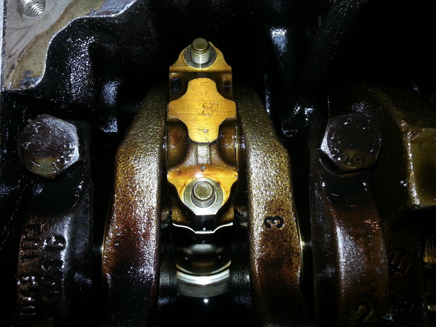

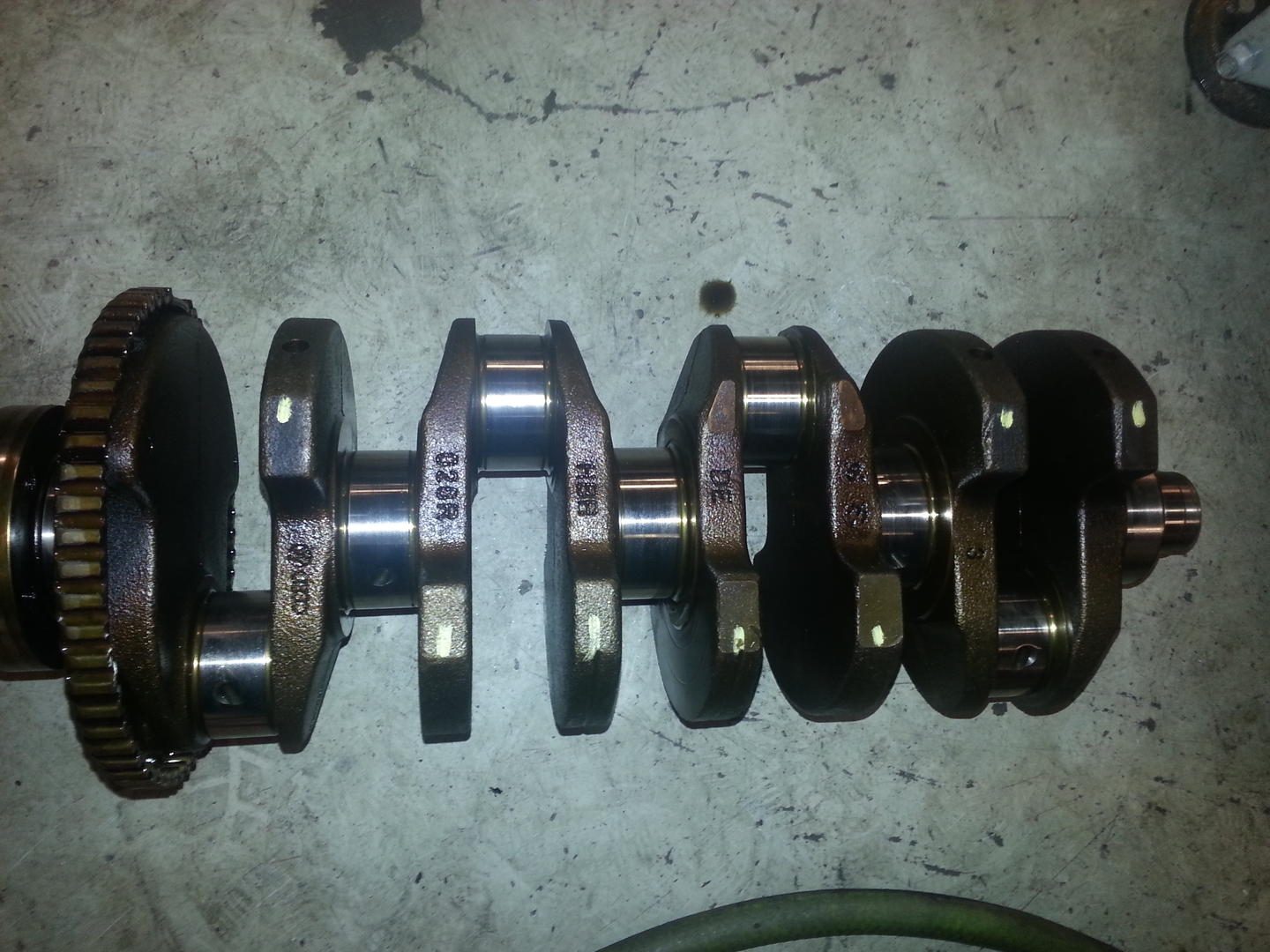

                                                          • Lämpimikseni tässä taas päivitän, mutta tänään homma taas vähän eteni, eli kampiakselin irroitus.

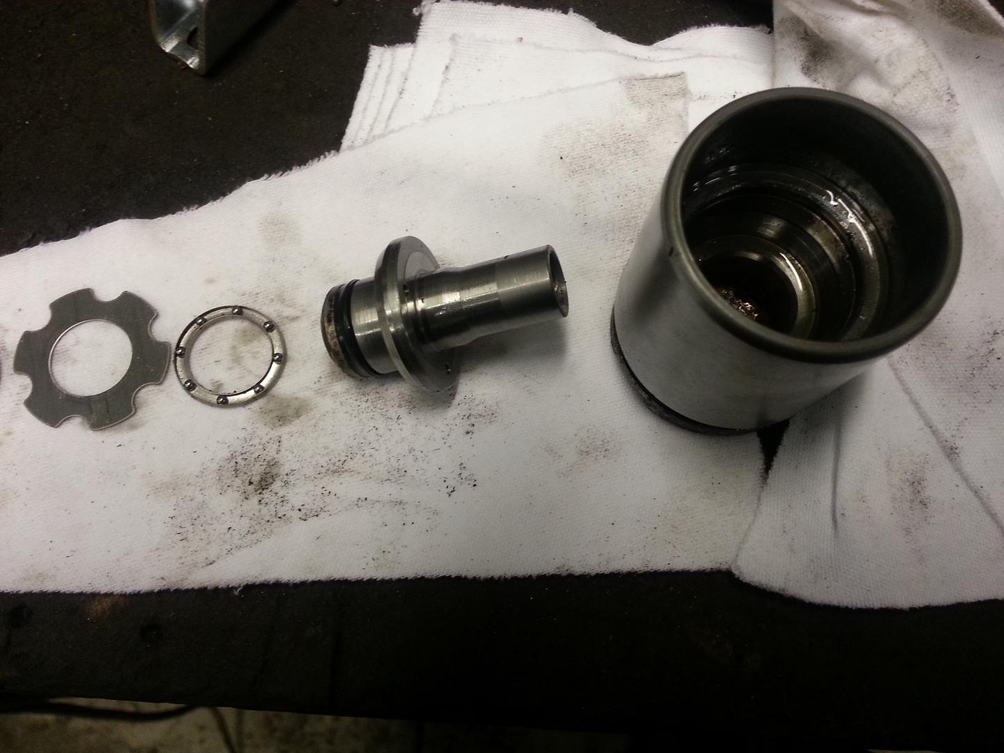

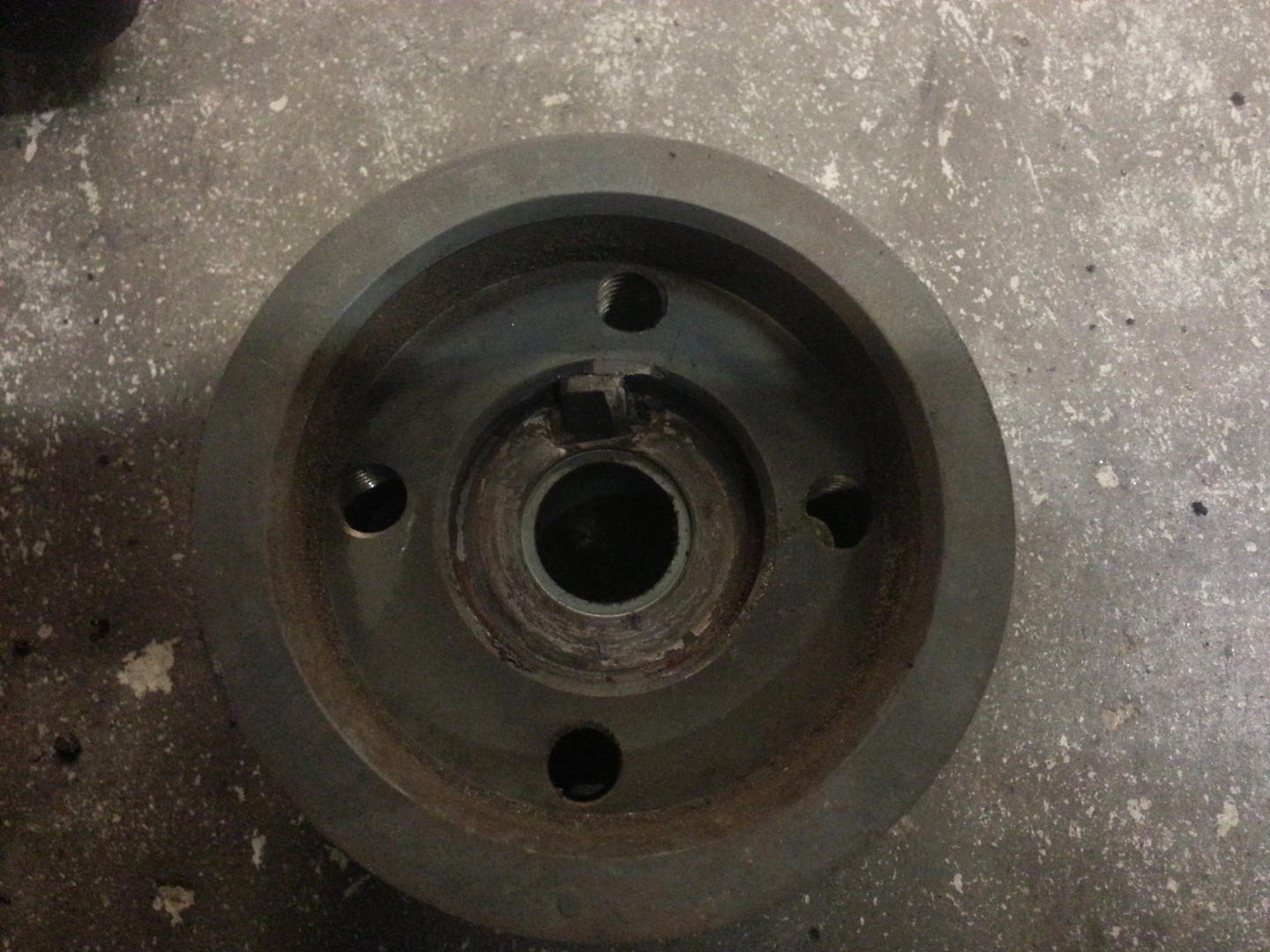

                                                            Oli muuten outo fiilis, kun avasin alapyörän pultin ja otin alapyörän irti. Oli kiila mennyt poikki ja siirtynyt hieman sivuun.
                                                            Mitään vikakoodeja aiheeseen liittyen ei auto ole missään välissä antanut, enkä tuota alapyörää koskaan ole vielä aiemmin tästä koneesta avannut. Hieman ehkä hulluntuuria ollut tässä remontissa mukana?

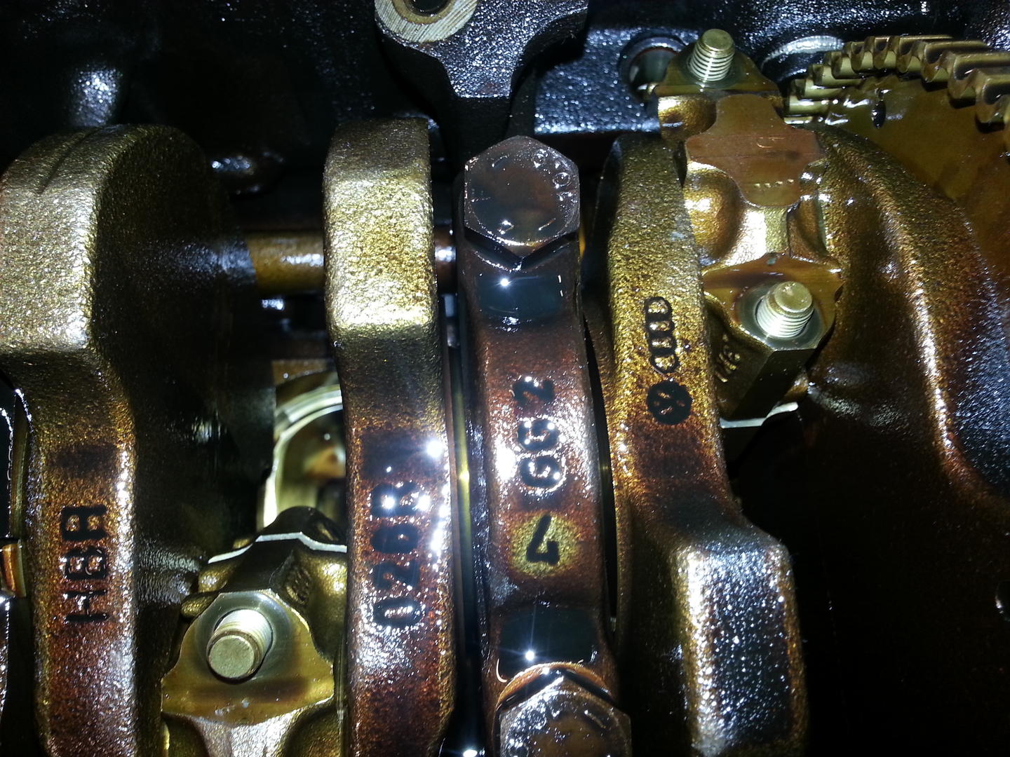

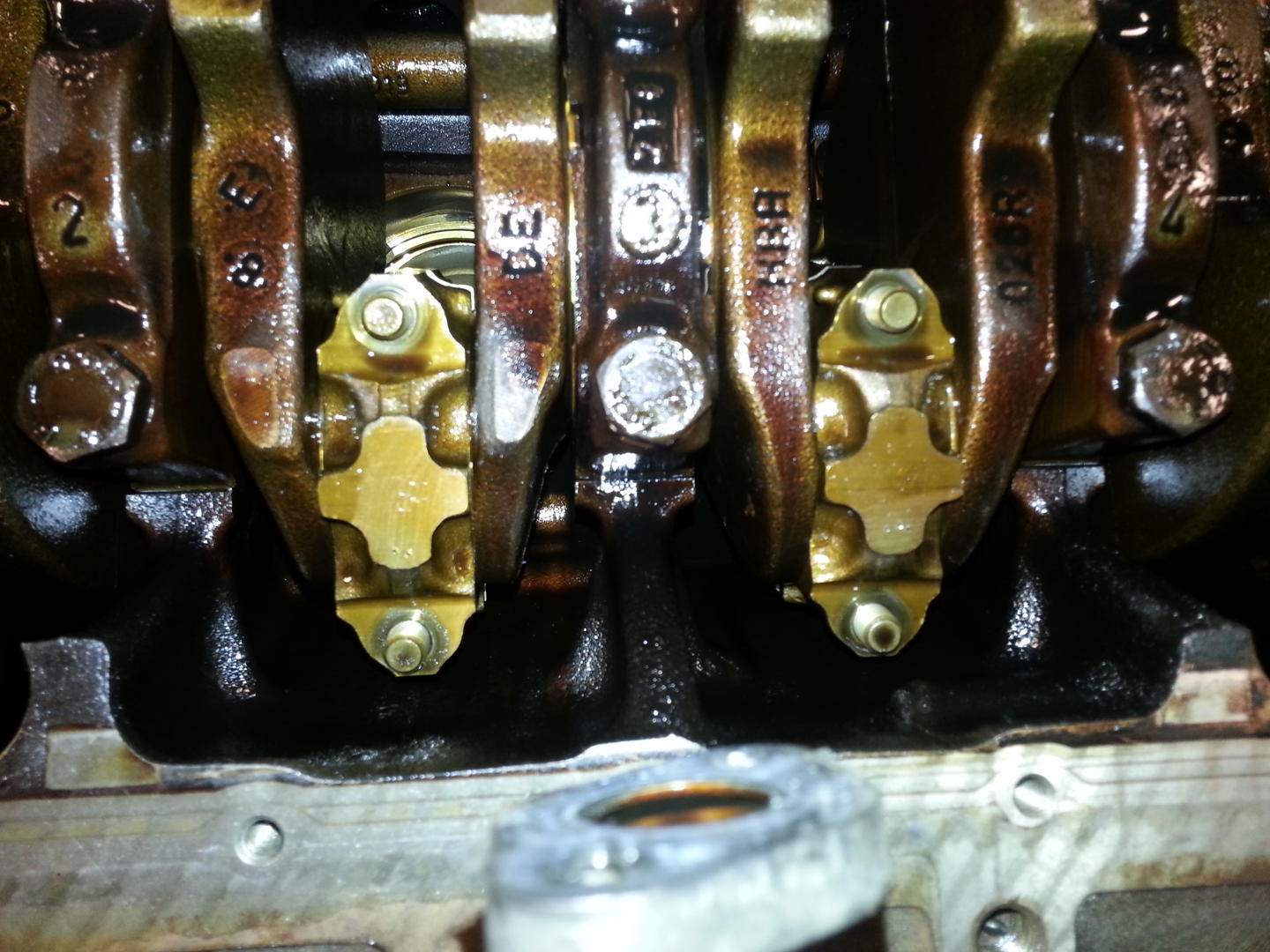

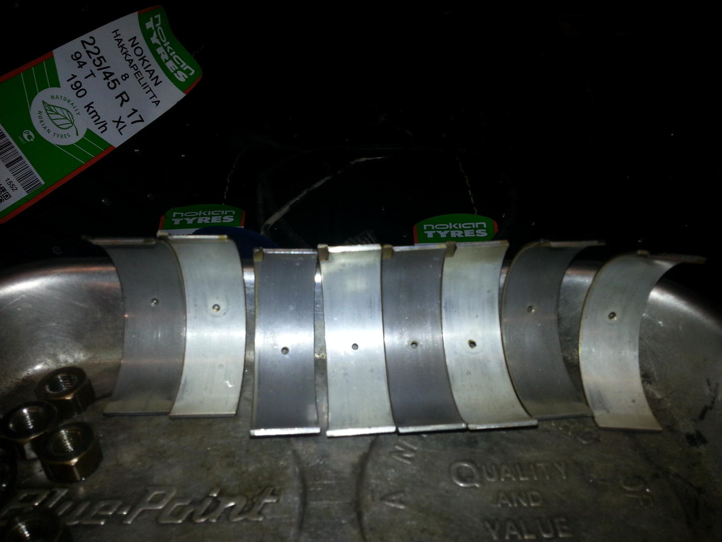

                                                            Homma jäi vähän kesken, kun huomasin että RK-laakeripaketti on virheellisesti pakattu. Pakkauksessa oli 6 yläpuolen laakeria (liuska jossa ura keskellä) ja 4 alapuolen laakeria (ilman tuota uraa). Huomenna mennään katsomaan josko löytyisi sellainen paketti jossa on oikeat määrät osia.

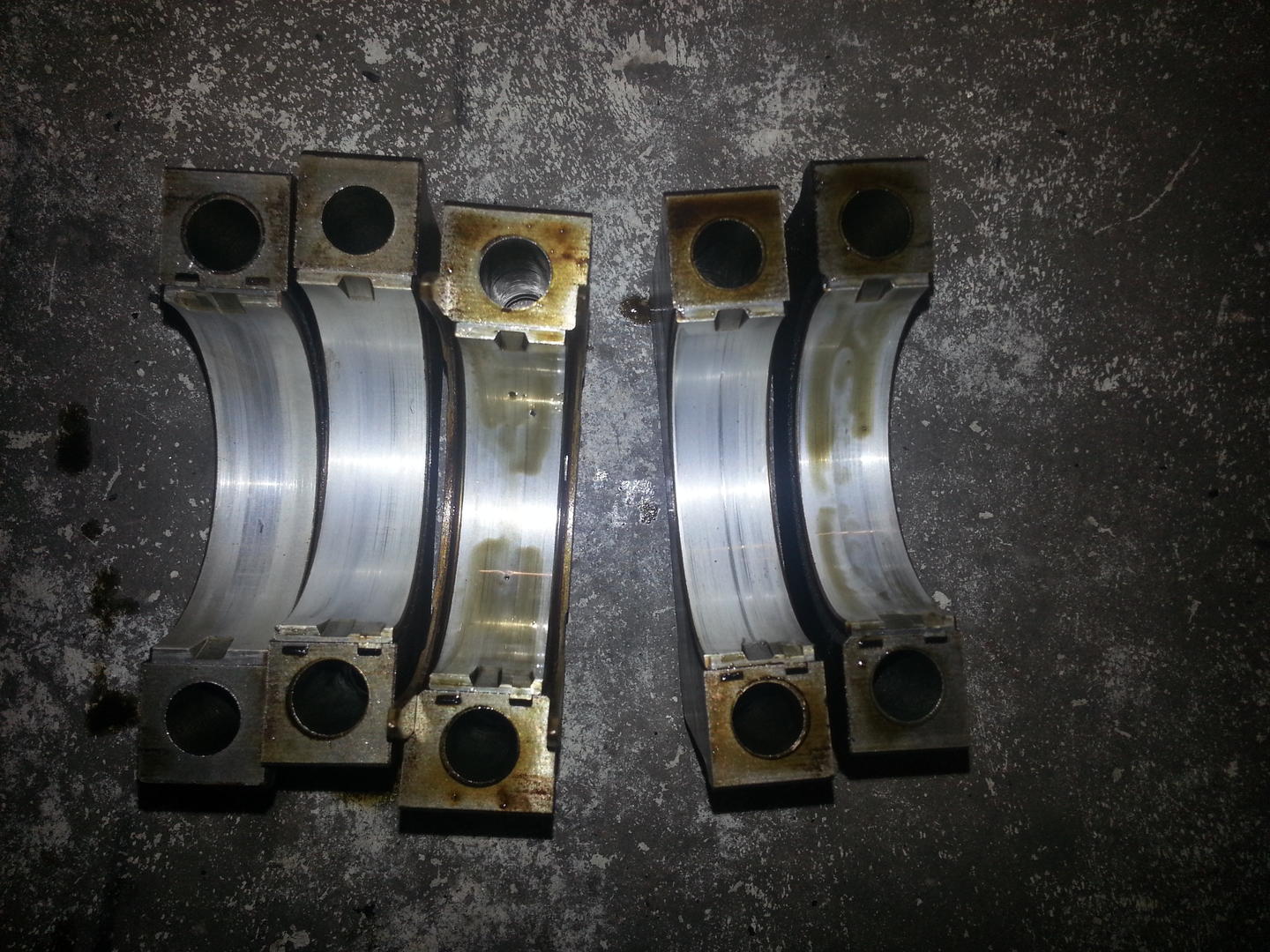

                                                            Lopuksi vielä kuva noista KK-laakereista
                                                            • Jaahas, taitaapi sitten myös minun moottorista lähteä kampiakseli irti. Minun paketissa saattoi myös olla 6 yläpuolen laakeria ja 4 alapuolen laakeria. Täysin varmaksi en tuota muista ja nyt sitten taitaa yöunet mennä jos en tuota pura ja tarkista asiaa. Taisin jotenkin kuvitella, että kolmospukkiin kuuluu molemmille puolille tuollaiset laakerit joissa on ura, koska siihen tulee ne välilaakerit vai mitä ne nyt onkaan nimeltään. Tuo minun setti oli myös Glyco-merkkinen.
