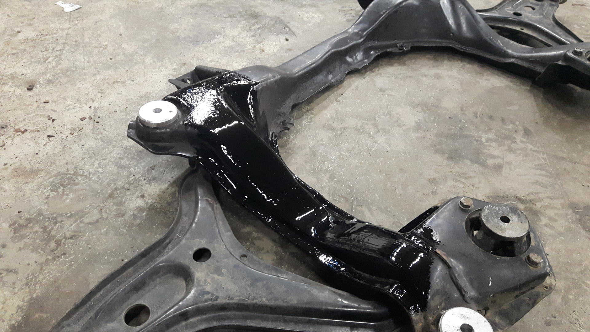

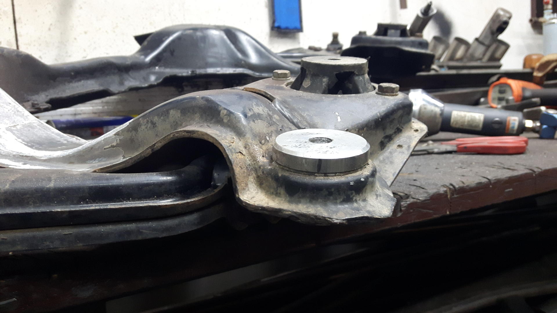

  • Torstaina tuli hieman väännettyä auton kytkimen parissa ja samalla siinä tuli vaihdettua kaksi vuotta hyllyssä olleen alumiinipuslat etuapurunkoon. Kytkimen vaihdossa nyt ei mitään ihmeellistä ollut, vanha pois ja uusi tilalle. Olin tosin pihi ja vaihdoin vain uuden vakiolevyn. Kytkinpoljin on nyt huomattavasti kevyempi, eikä jalka ala krampata jos pitää pidempään poljinta painaa.
    Apurungon puslien kanssa taas meinasi palaa järki. Paineilmataltalla ja kaikella muulla mahdollisella niitä sieltä melkein tunnin irroittelin. Prässiin en mitenkään järkevästi tuota saanut, kun ei ole oikea tasaisia pintoja mitä vasten laittaa erinäisiä holkkeja tms. Puslat kuitenkin loppuviimein sain vaihdettua, mitä nyt puslien reiät piti porata isommaksi 10mm -> 12mm, sillä puslat oli aikoinaan teetetty B3 koriin.

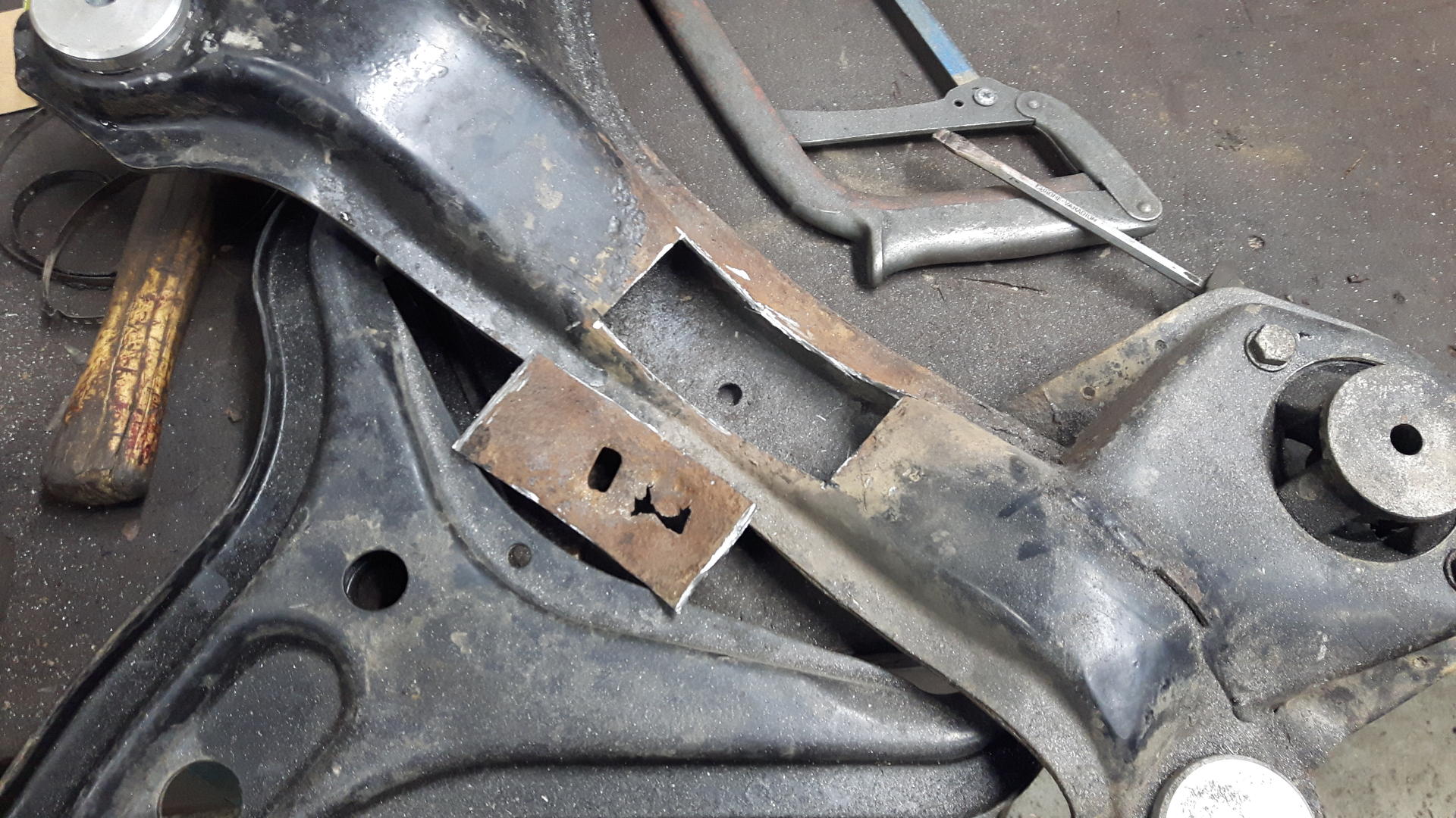

    Samalla tuli tehtyä reikä apurunkoon kuskin puolelle vetoakselin alitukseen, eli sai alkaa hitsailemaan sitä vielä kaiken muun lisäksi. Vanha ruoteinen osa pois ja uusi tilalle 4mm levystä. Lopuksi vielä mustaa hammeriteä niskaan, ja saa kelvata.

          • Varoituksen sana, joka nyt tämän homman suhteen tulee myöhässä, tuota hammeritea koskien. Se ei nimittäin yksinään pidä ruostetta kovinkaan tehokkaasti loitolla ainakaan tuolla alustan komponenteissa. Olen itse sen virheen tehnyt että pelkällä hammeritella maalannut ja en tee toiste. Varmaan ihan ok jos vetää jonkun epoksipohjan tms. alle.
            Noista t89 apurungon puslista. Ne vakiopuslathan on semmoiset, että siellä on puslan ulomman metalliholkin ja apurungon reiän välissä vielä kumia. Eli sen takia kaikki iskevät työkalut toimii huonosti kun se kumikerros syö iskun voiman pois. Reilunkokoinen normaali 2-jalkainen ulosvetäjä on aika hyvä keksintö tuossa, siihen askartelee jonkun sopivan holkin tai painaa suoraan puslan keskireiästä että saa jatkuvalle puristukselle. Toki myös hylsyistä ja kierretangosta saa työkalun väkästeltyä tms.
            • Joo tuon kummihomman huomasin siinä itsekin kun ensimmäisen puslan sain irti, mutta periksi ei anneta (ei löytynyt niitä sopivia hylsyjä) :D
              Kyllä tuonne hammeriten alle meni kerros jotain "ruosteenesto" pohjamaalia, mutta katsotaan miten tuo tuosta edistyy. Jos oikein hurjaksi jossain vaiheessa alkaisi ja veisi kaikki alustan osat hiekkapuhallettavaksi ja pulveriin. Saattaisi sitten kyllä tulla vähän liian hyvä muuhun autoon verrattuna...
              • Itse maalasin Jotunin satamalaiturimaalilla ässän alustanosat. Tuo Hammerrite ei tosiaan ole yksinään hyvä ruostetta vastaan. Joku venekäyttöön tarkoitettu epoksi vois toimia tuolla alustassa. Ja nimenomaan metallipinnoille tarkoitettu epoksi.

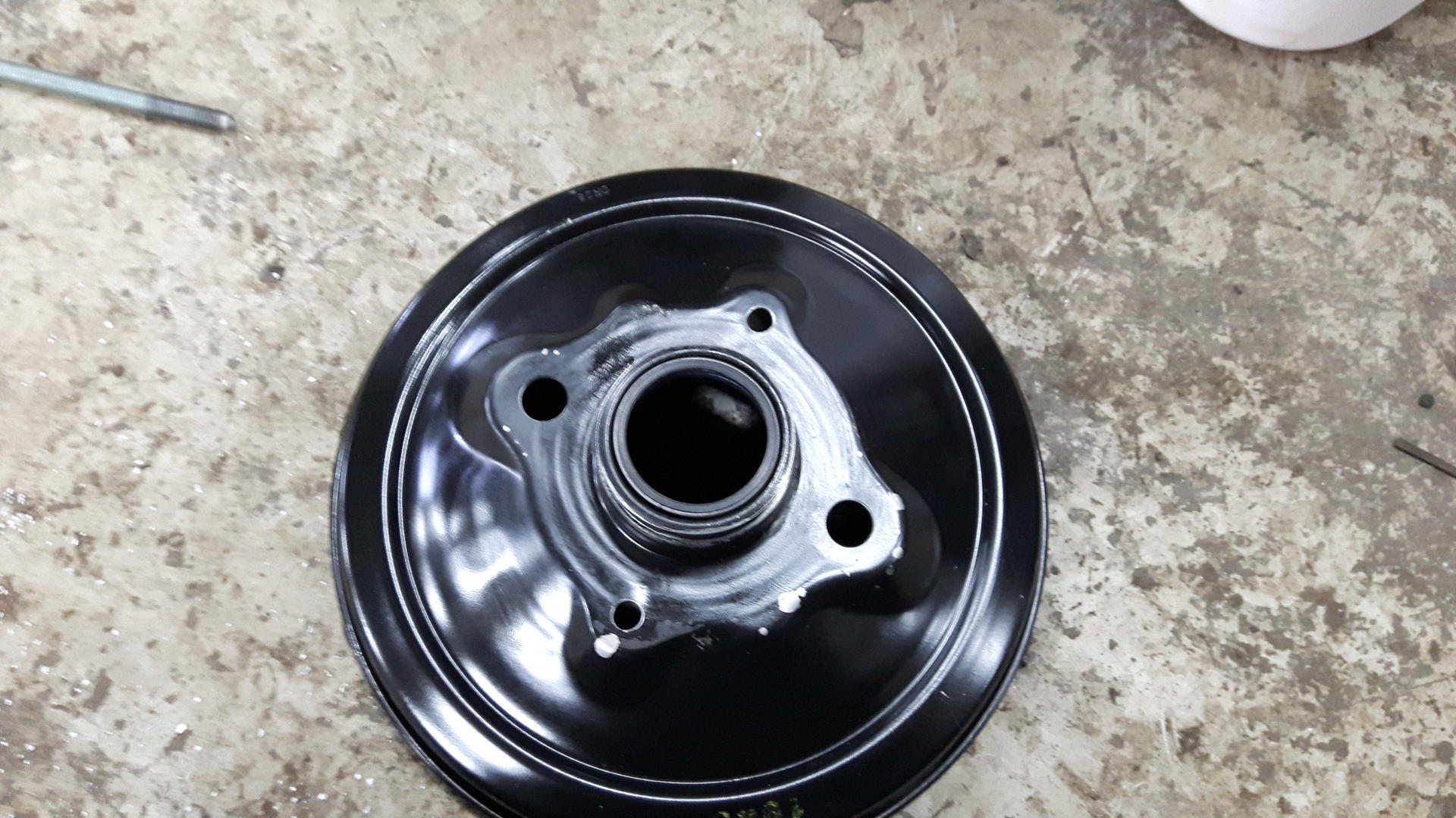

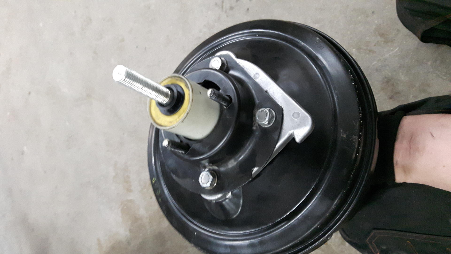

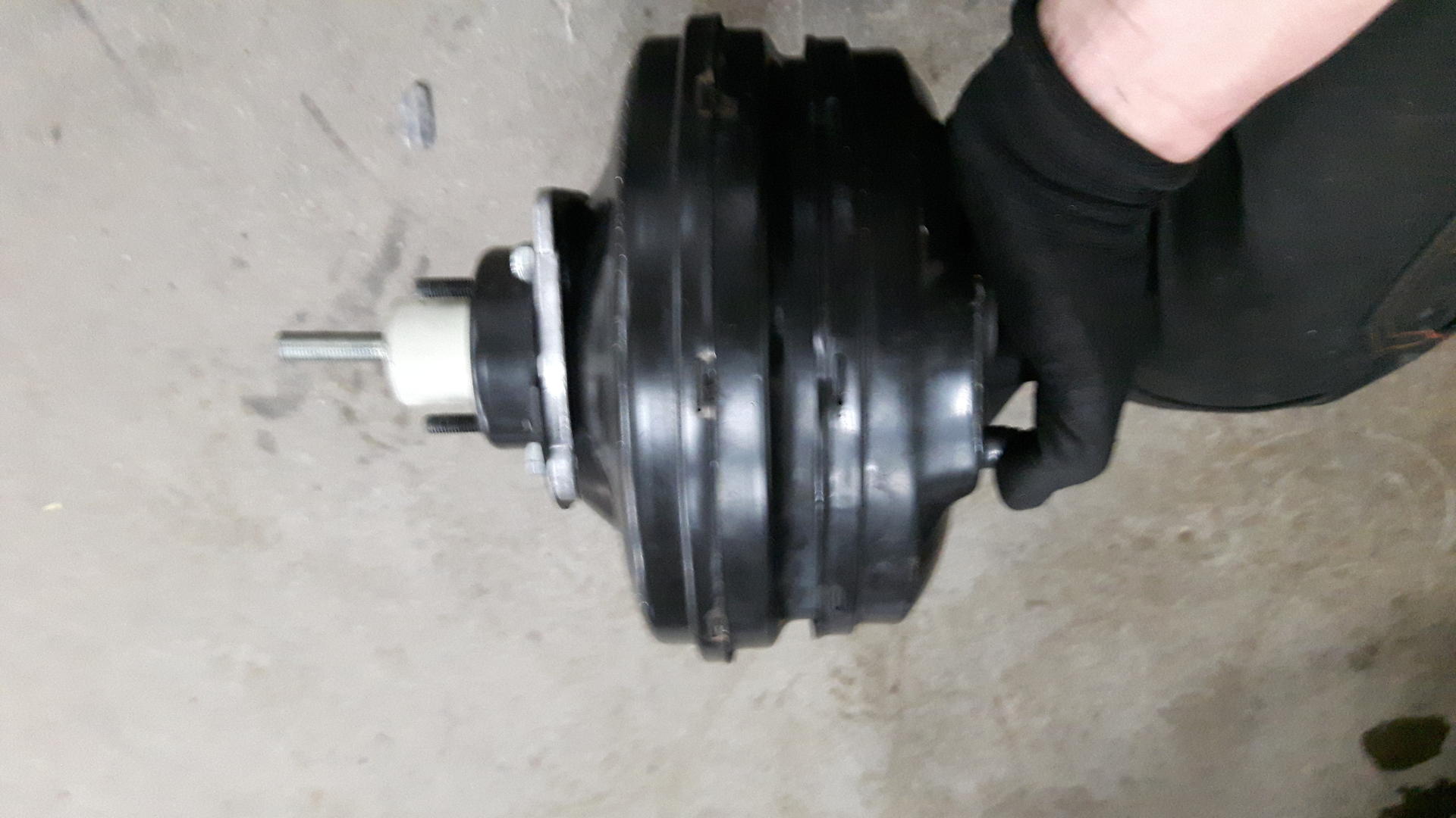

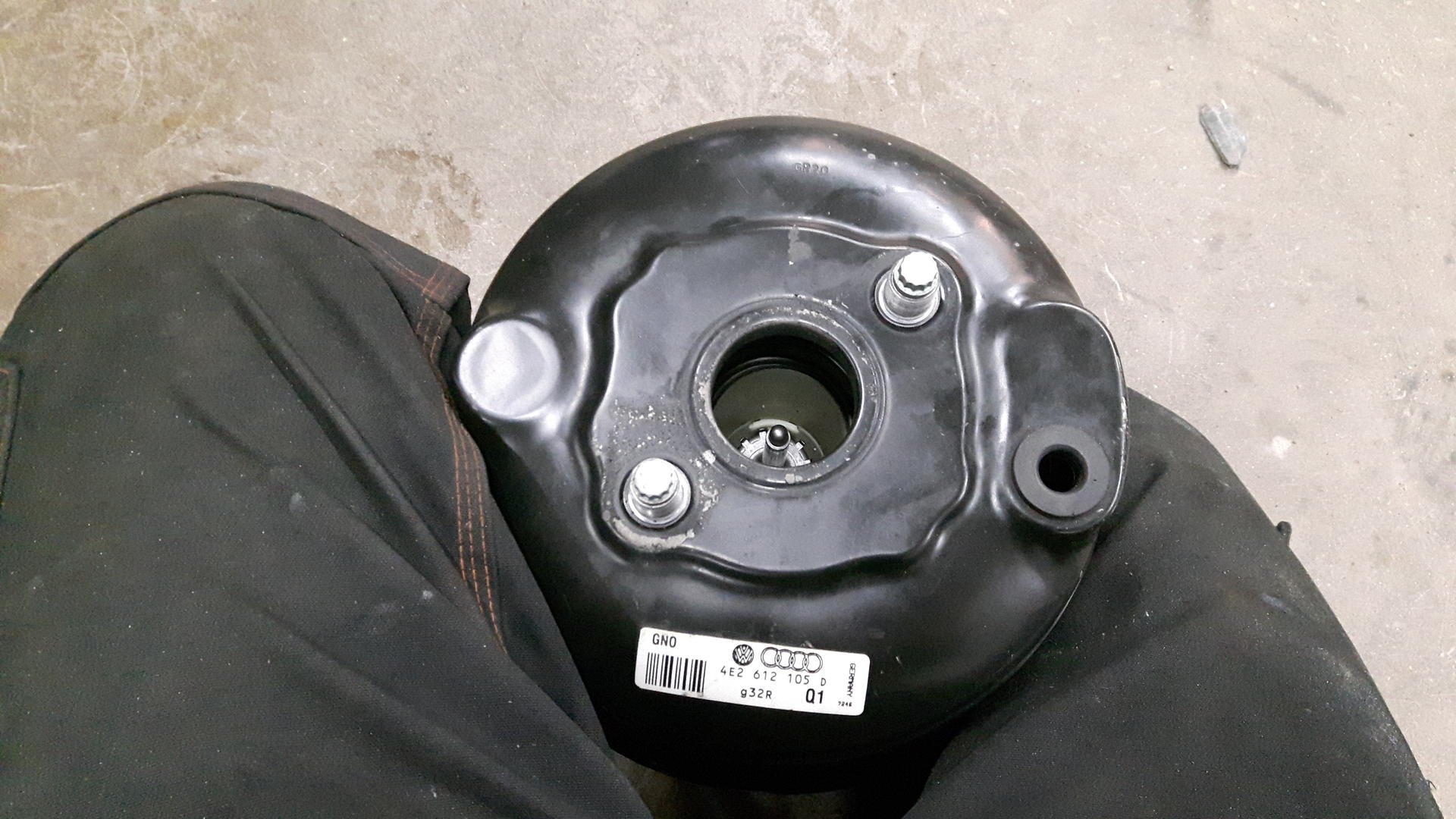

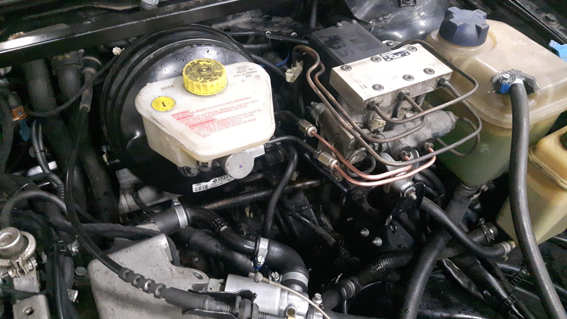

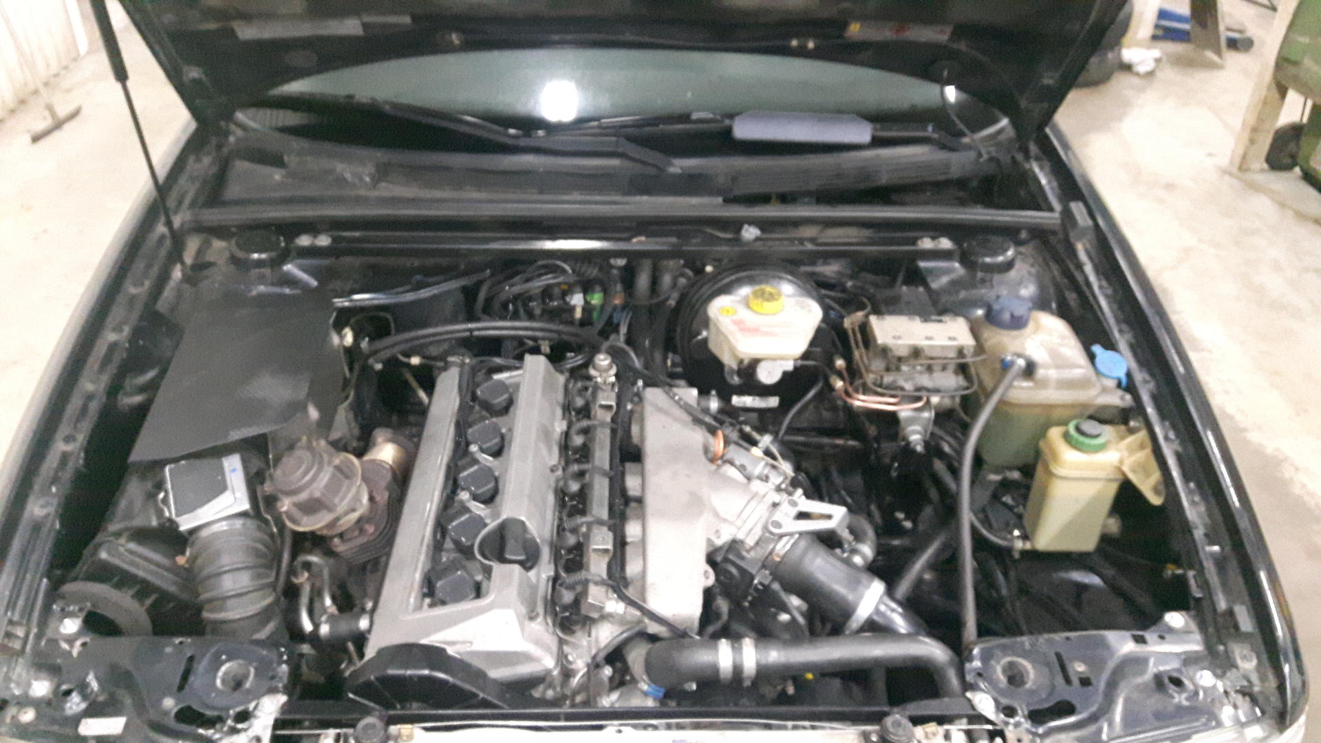

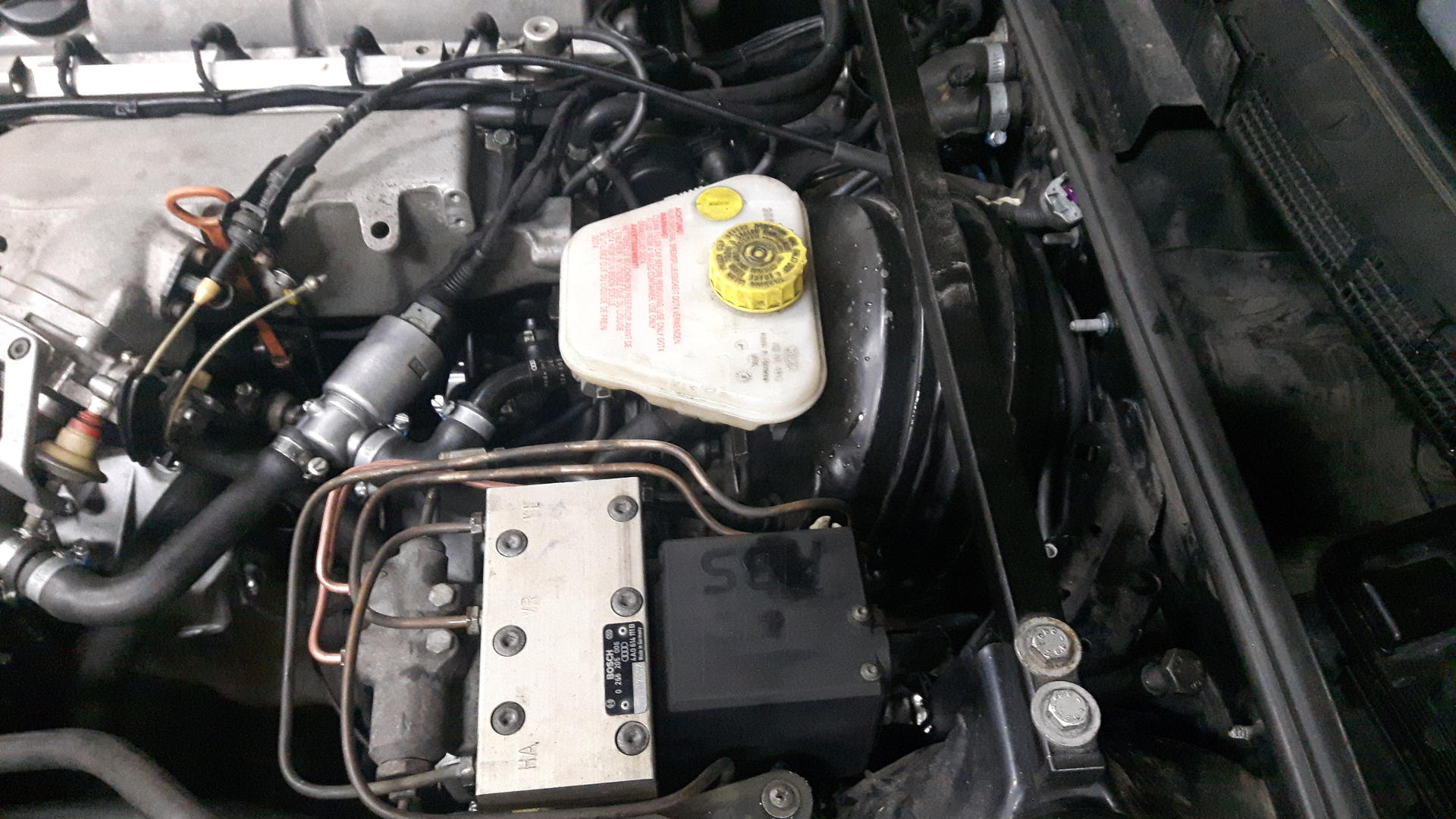

                                                • Sain tänään askarreltua paikalleen tuon D3 A8 jarrutehostimen ja laitoin kokeeksi tuon pääjarrusylinterinkin paikalleen. Olisi näköjään käynyt olla jostain muustakin autosta tuo tehostin, sillä tuo jalka jota kauan etsin ei kuitenkaan sopinut paikalleen.
                                                  V6 moottorisen auton lyhyellä jarrutehostimen kiinnikkeellä kasattiin paikalleen (kuvassa oleva korkeampi on R4 moottorisen). Lyhyt jalka kompensoi tuon pidemmän jarrutehostimen aika kivasti joten pääjarrusylinteri on aikalailla samassa kohtaa edelleen. Ainut muutos joka tarvittiin tehostimen kiinnittämiseen oli purkaa takakuori tehostimesta irti ja kaksi reikää lisää, että sai tehostimen kaikista neljästä kohdasta kiinni jalkaan.
                                                  Pieni epäkohta tässä vielä on, sillä jarrunestesäiliössä ei ollut lähtöä kytkimen nestelinjalle, mutta onneksi kytkin toimii normaalisti tuolla nesteellä joka letkussa on. Pitää siis jostain hankkia toisenlainen säiliö. Lisäksi haarukka joka tulee polkimeen kiinni on noin 2cm liian lyhyt, joten vielä ei oikein kunnolla pysty fiilistellä minkälainen tästä tuli. Poljin on siis syvemmällä kuin kaasu ja kytkin.
