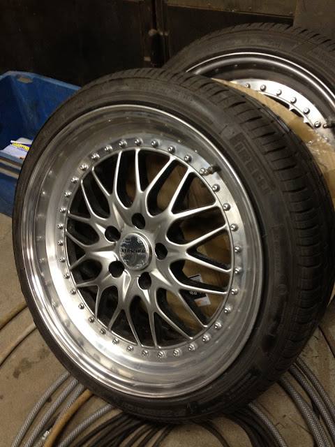

                • No niin.. Ekin vanteet meni sivu suun, kun ei menny BBS:t kaupaks ajoissa. Nyt ne kuitenkin on jo myyty ja eilen tuli sit Ebay huudot himaan. Huulivanteella mennään sit taas ens kesänä lyhyen tauon jälkeen. :) Kuvat kertokoon loput!
                  Ihan kaikkee ei kuvat kerro. Eli Kerscher CS on malli ja specsit on eteen 9x18" ET41(?) spacerin vaatii ja taakse 10x18" ET28, pitäs mennä suoraan. Renkaat tuli mukana Pirelli P Zero Rosso 225/40 ja 255/35. Purku, kiillotus, maalaus ehkä, jos saan aikaseks.. ;)
                  Jos joku tietää mistä sais tämmösiä keskikuppeja(mukana tuli 2) ni kertokoon. Muuten tilaan universaalit ja liimaan jotku tarrat niihin..
                  Sovittelukuvia tulee aikaisintaan viikon päästä.
                  • Hyvältä näyttää :)
                    10 leveenä taakse.... nam

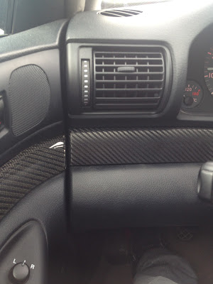

                                                  Tänään laitoin kojelautaan pitkään haetun ja jo jonkin aikaa hyllyssäkin maanneen hiilarilistan. Oviinhan on vaihdettu jo aikoja sitten vastaavat, tosin RS:n, kun tämä pitkä on S4:stä, eli sinisellä säikeellä. Ei sitä siitä kukaan huomaa.. ;) Vielä puuttuu ratin vierestä lyhyt pätkä, mutta pitää nyt teipata se vaan niin ei hyppää niin rajusti silmään, vaikka selvästi erilainen onkin. Huomenna saan kaverilta pätkän teippiä, niin saa tuon kuntoon.

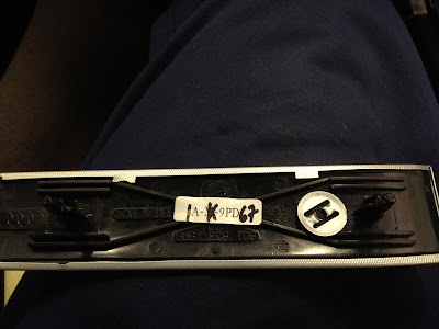

                                                  Tuo vaihto ei ollutkaan niin paha kuin olin jostain syystä odottanut. Hanskalokero ja ratin alta laudan alaosa irti ja sit vaan pikku kiinnikkeet piti kammeta irti listojen tapeista. Yks tappi on keskikonsolin takana ja siihen ei pääse käsiks irrottamatta konsolia. Se tuli sit kiskottua väkisin läpi ja siinä menikin tuo hopea lista roskiskamaks, mutta eipä sillä mitään enää tee.. Alla kuva lukituspaloista ja listan tapista, jos joku suunnittelee samaa..

                                                        • Semmonen vinkki siihen keskikonsolin kohdalla olevaan kiinnikkeeseen, jos joku muu suunnittelee irroitusta, että irrottelee kaikki muut kiinnikkeet ensin ja tekee kahdesta nippusiteestä lenkit ja pujottelee lähelle kiinnikettä ja sitten vetää nipparilenkeistä. Lähti ainakin meikäläisellä näin ilman vaurioita lista irti.
                                                          • Tosiaan Janhen vinkillä saa tarvittaessa tuon listan vähän ehjempänä pois, mutta itellä ei ollu tarvetta eikä viitseliäisyyttä alkaa viritteleen. ;)
                                                            Mikko, kyllä mä taidan pitäytyä tässä teipatussa versiossa ennen ku alan väänteleen vääränkätistä pätkää. :) Ei tuo nyt niin pahasti tosta silmille hypi..?
