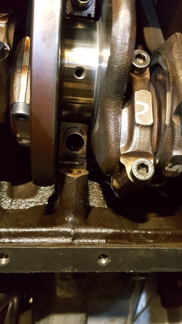

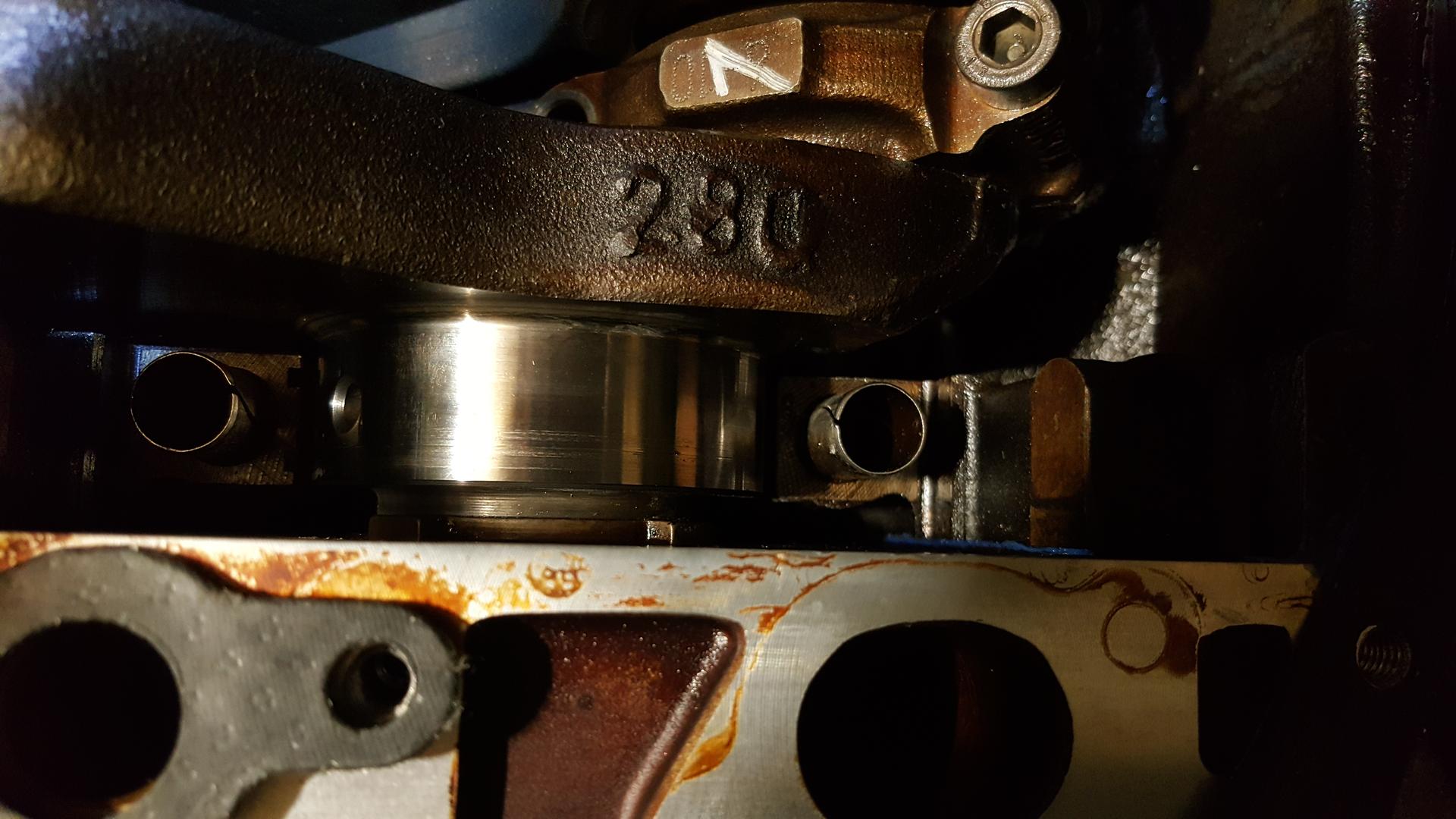

                Onko tuonikäisessä moottorissa kertakäyttöiset eli astekiristeiset runkopultit? Kampiakselin kauloissa näyttää olevan sen verran laakerimetallia, että ei taida paikallaan puhdistua. Kampura voi kyllä olla edelleen käyttökelpoinen, ei tuossa näyttäisi lämpövärejä vielä olevan.

                          Koska kyllä en tämän paremmaksi kotikonstein noita kauloja saa niin kelpaavat noin. Kuvissa kaksi ekaa jakopäästä katsoen, perimmäiset olivatkin säilyneet aivan kiiltävinä. Kynnellä tuntuu vielä pieni pykälä jossain kohtaa mutta läjään uusilla laakereilla ja ajan viat ulos.

                                Metal polishilla ja mikrokuituliinalla ihan käsipelin. Ei tuonne väliin mitään muutakaan sopinut. Pari pitkittäistä skraidua jäi, ei lähe kotikonstein.

                                      Itse olisin saattanut yrittää tasoitella niitä kynteen tuntuvia, ainakin niin, ettei leikkaavaa reunaa jää. Ei nuo ihan tovottomilta kuvissa näytä noinkaan. Saattaa vahingossa vaikka toimia.
                                        Pinnasta ylöspäin nousevaa pärsää noissa ei ole, sillä arvelin uskaltaa noikseen kokeilla. En myöskään halunnut lähteä hiomaan kun äkkiä teettää vaan enemmän harmia kun ei tiiä mitä tekee. Huomenna on keikka Motonetiin hakemaan asslubee ja RVS purkki kans.
