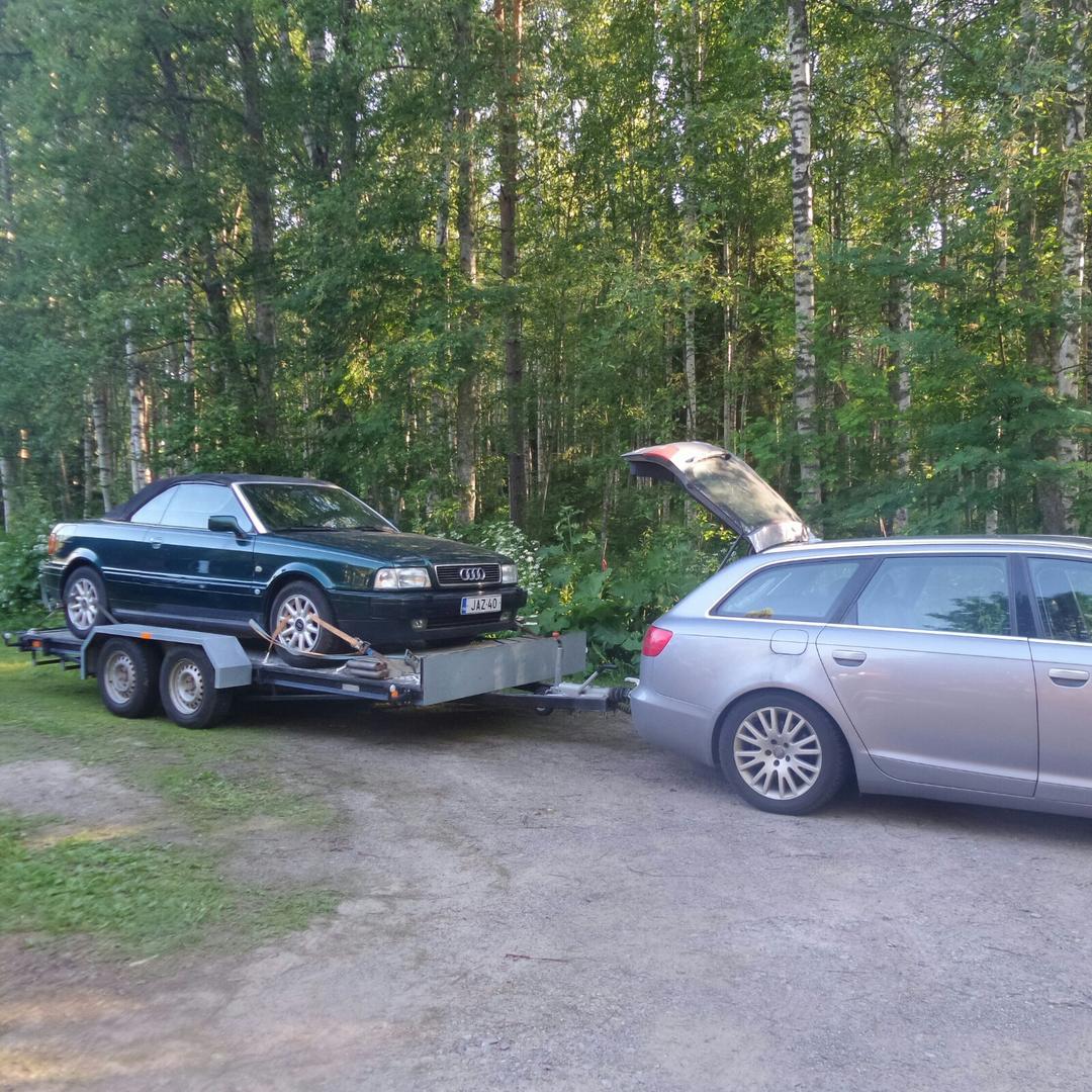

              Tänä aamuna noin klo. 8.00.
                Niin tänään sitten ACF Logistics toimitti auton Mikkelistä Lohjalle varsin edullisesti, eikä itse tarvinnut juuri edes rehkiä. Suuret kiitokset sinne Lipposille.
