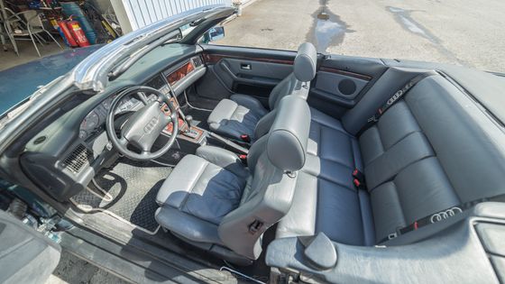

                          Sporttiratti tähän löytyi Tahkon reissulla. Sen vaihto on aika suoraviivainen operaatio, saa samalla cruisen viiksen kontaktit puhdistettua. Tuulisuoja tarvii vielä tilata ennen kesää. Kyselin tuota kattokankaan vaihtoa, ei ole paljon vastauksia kuulunut. Pitääkö sitä alkaa itse pioneeriksi?
                            Cruisen ohjainboxin juotokset kävin taannoin läpi, eipä niissä mitään luupilla näkynyt mutta tinailin silti kun kerran olin irti ja auki ottanut. Cruisen viiksen kontaktit hinkkasin tänään puhtaaksi, ilmeisesti cruisen toimimattomuutta on joku edellinenkin omistaja selvittänyt koska viiksen kuoren toisen puoliskon yksi kiinnitysklipsi oli poikki ja puuttui. Myös cruisen piirilevy oli sen näköinen että vanhan tatinan sekaan on ruiskittu crc:tä tai vaseliinia tjms jankkia suoraan pölyn ja paskan päälle. No eihän sieltä elektroni läpi kulkenut kun yleismittarilla testaili. Putsasin piirilevyn kunnolla ja laitoin viiksen takas kasaan ja nyt ainakin komennot lähtee viikseltä niinkuin kuuluukin. Meinas kyllä käydä pieni hups'oho kun sain levyn putsattua ja otin jo lakkapullon käteen...
                            Seuraavaksi onkin cruisen poksi ja viiksipaketti takas paikalleen ja vanhan 4-puolaisen papparuorin tilalle 3-puolainen sporttiratti. Katon vaihtoakin jo hiukan silmittelin, ei oo oikein ollu hyvää rakoa vielä alkaa vaihtamaan kun en arvaa näin talvisena aikana aloittaa jos tarviikin saada joku muu auto yhtäkkiä talliin sisälle. Kun en yhtään tiedä että pitääkö varata 2 tuntia vai 2 viikkoa sen kattorievun vaihtoon, siinä kun on ihan realistinen mahdollisuus että menee sormi suuhun toisenkin kerran.
                              Parani konttorissa tunnelma heti ihan tosissaan kun pääsi papparatista eroon.
