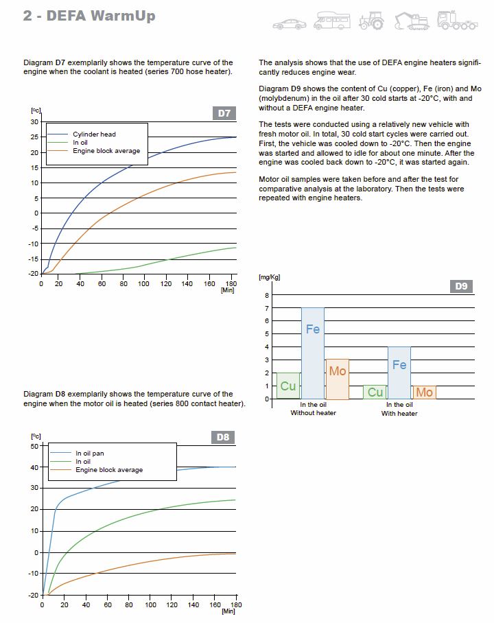

                                                      Noista lämmittimistä... Tänään paikallisessa varaosaliikkeessä sanoi että tuo Defan 411707 on "eniten sovellettu" letkulämmitin Defan valikoimasta, ilmeisesti siis sopinee aika moneen autoon kuten omaan A4 1.8T johon sitä ei ole kuitenkaan tarkoitettu vaan säteilylämmitin. Ihmettelyni koskee sitä miksi säteilylämmitintä hyljeksitään ja sen sijaan suositaan letkulämmittimiä. Henkilökohtaisesti laittaisin S4:een säteilylämmittimen kun kuitenkin on suuri öljytilavuus ja olisi varmaan suotavaa että öljy olisi mahdollisimman juoksevaa heti käynnistyksestä lähtien.
                                                      Alkuperäinen kirjoittaja Shaingi Näytä viesti
                                                      Soitin paikalliselle varaosakauppiaalle ja kyselin moottorinlämmittimestä. Ei juurikaan suositellut säteilylämmitintä jos ei kolmea tuntia saa lämmetä.
                                                      Hieman olisin skeptinen myös varaosakauppiaan suosituksiin ja kuinka paljon ne perustuvat tieteellisiin tutkimuksiin vai ihan hatusta vedettyihin mielipiteisiin.
                                                      http://www.defa.com/file/7422547bdf1...0TH%202009.pdf
