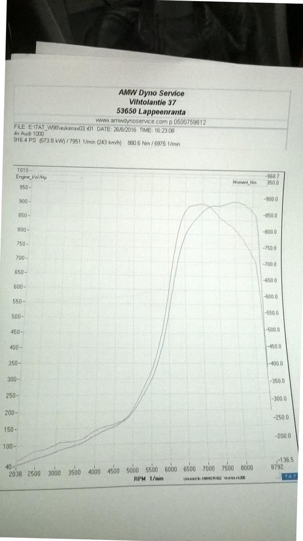

          • Vieläkään ei ihan mennyt dynotukset nappiin, laturista loppui virta kesken ja ilmeisesti akussakin on jotain feelua. Jännitteet vedon lopussa 10 voltin tuntumassa ja sytkä ja bensanpaine alkaa putoamaan pois.
            http://youtu.be/vou_rizHwpU
            Vihellettiin muutaman peruspainevedon jälkeen peli poikki. Ihan kohtuullisen ok kuitenkin antaa 2 barin paineella ja 8800rpm rajoittajalla.

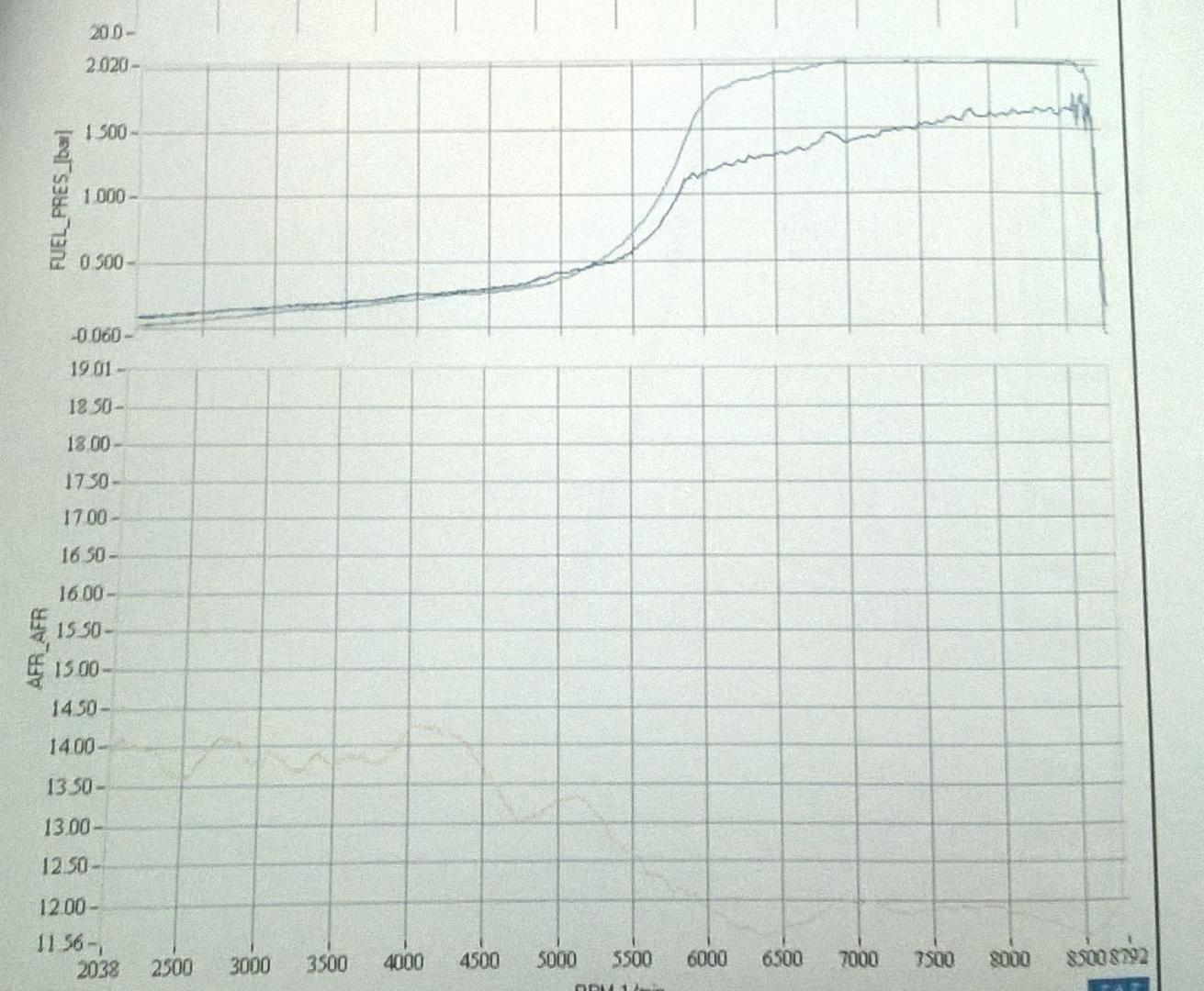

            Toisessa lapussa painekäyrän alla pakopaine.

              • Mitäs Kennyllä oli tässä tavotteet?
                Vähän kulmikkaaksihan se tuppaa tuo käytös muuttumaan ku aletaan lähestyy viittäsataa heppaa per litra.
                Eli ehkä inan aneeminen veto tossa 5000rpm kohdalla ku ei oo vielä ahtoja.
                • Niin, ei siellä ole 5000rpm kohdalla tarjolla kuin se pari sataa heppaa, eli suurin piirtein sen mitä vakio antoi uutena, ahdistin hereillä. Tää on niitä asioiden laittamista perspektiiviin.
                  Tavoitteena oli punnertaa se runsas kiloheppa tuolta, mutta tuossa on ollut vähän sähköpuolella ropleemaa ja laturista loppui tuotto kesken, niin jäi paineetkin nostamatta.

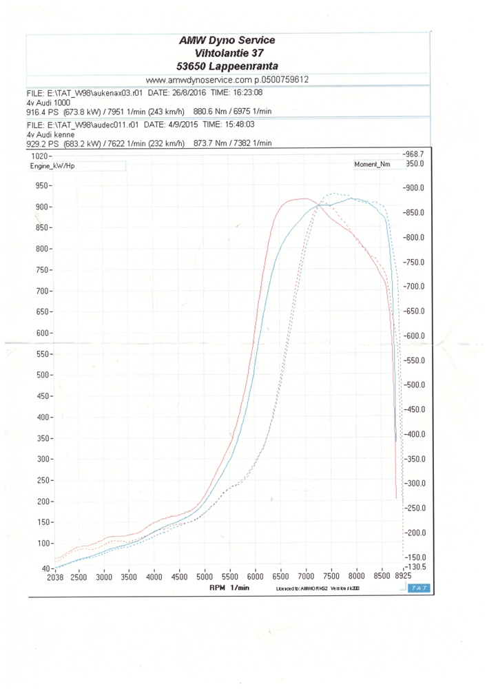

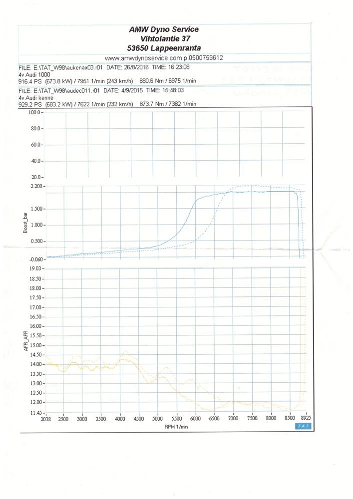

                  Edit: viime vuonna oli ahdin hajoamassa niiden parhaiden vetojen aikaan, niin heräämisessäkin oli hieman eroa. Tässä vertailuna edelliset laput ja nämä tuoreimmat.

                  • Niin mä en moittinut.
                    Totesin vaan, että tossa 6000rpm kohdalla voi tuntua aavistuksenomainen muutos moottorin käytöksessä.
                    Ja että tollasia niistä tulee kun turbo on tarpeeksi iso, ja moottori tarpeeksi pieni.
                    Yli 900hv 2bar ahdoilla on hyvä lukema.
                    • Kyllä se on minustakin melko hyvin tuon kokoisesta kiulusta. Kansi puhaltaa 310hp/250hp, joten siihen nähdenkin otetaan kutakuinkin kaikki mitä tarjolla on. Jenkaa tuolle voisi vielä jonkin verran sallia, mutta kunhan nyt saadaan edes noilla alle 9k rundeilla puhdas veto rajoittajalle asti, niin katsotaan onko tarpeellista.

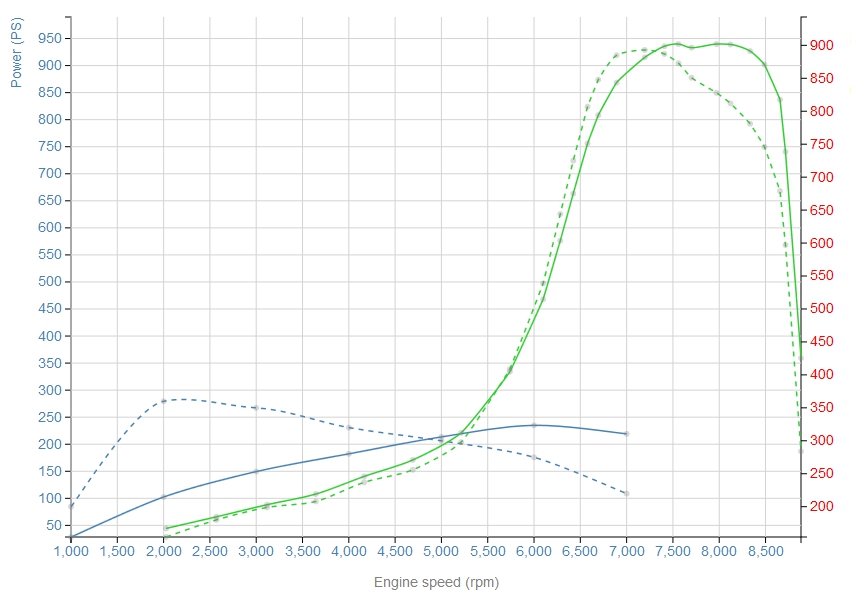

                      • Pitipä ihan hupinaan plotata tehtaan ilmoittama vakiokäyrä ja tuo oma samaan graafiin
