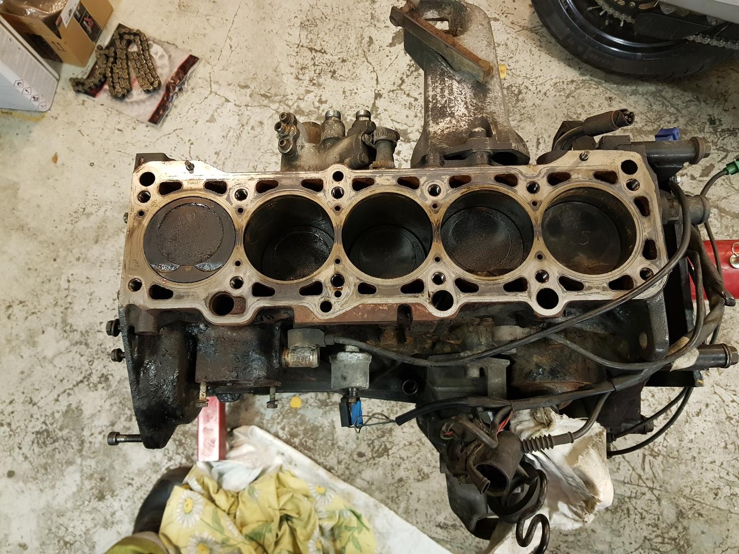

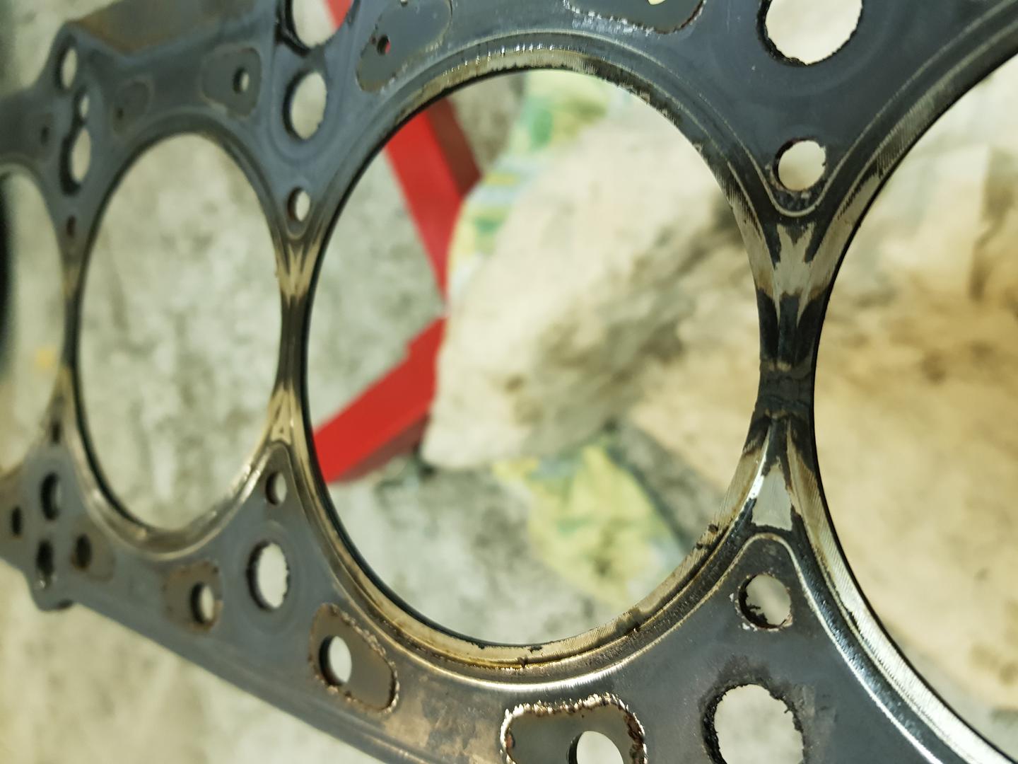

                              • ABY oli puhaltanut lohkon ja tiivisteen välistä kaikkien pyttyjen välillä. 4-5 välillä oli tiivisteestäkin kaksi liuskaa sulanut. Arvauksia tapahtuman aiheuttajaksi? Lohko plaanattu montulle?
                                • Voihan se olla plaanausvirhekin, mutta ehkä kuitenkin vain liikaa lämpöä ja painetta pytyissä. Arvatenkin ei ole käynyt laihalla, eikä ainakaan nakutellut.
                                  • No varmaksihan ei voi mitään sanoa, mutta kyllä säädöt pitäisi olla kohdillaan. Ihan on kuitenkin rullilla ja tienpäällä säädetty, minua pätevämmän henkilön toimesta.
                                    Ihan kunnon pajalla tuo on käynyt joskus oikaisussa ja luulisi heidän osaavan hommansa. Yhdestä suunnasta vain kuulin tällaisen epäily.
                                    Eniten ihmetytti kun kaikista väleistä puhaltanut. Tasalaatuisesti metsässä ollut joku asia.
                                    • Kansi noussut. Oliko mitkä pultit?
                                      Millä polttoaineella tämä on ollut?
                                      • Edellinen omistaja kasannut ja meinasi että arpit. Empä edes tarkemmin ajatellut olivatko. Pitää varmistaa.
                                        98:lla on menty.
                                        • Arvaisin että jälkikiristys tekemättä ja/tai ARP pulttisarjan mukana tulevat liian pienet prikat. Molemmat on erittäin perusvikoja.
                                          • Samat arvailut täältä.
                                                Eli ei varsinaisesti paniikin aiheita.
                                                Pitää vielä tarkastaa ne pultit ja kannesta pulttien paikat ovatko painuneet.
                                                • Jos kyse oli jälkikiristyksestä, niin tilanne korjautuu kun oikaiset tasot ja vedät nippuun arp:n ohjeen mukaan. Muistat vaan käyttää kuumaksi, jonka jälkeen antaa jäähtyä kylmäksi.
                                                  Sitten jälkikiristys, eli normi kiristysjärjestyksessä yksi mutteri kerrallaan auki ja uudelleen viimeiseen ohjemomenttiin. Menee yleensä about varttikierroksen syvemmälle kuin ennen jälkikiristystä. Muista, että mutterin kierre ja prikkaa vasten liukuva pinta pitää voidella sillä molyrasvalla.
                                                  Mitä enemmän papua, sitä useammin tuo kannattaa tehdä uusiksi. Varsinkin hassukaasulla ja +1000hp tehoilla isotkin prikat painuu valuun. 500hv vehkeellä kattosin esim öljynvaihdon yhteydessä. Jos pysähtyy samaan asentoon kuin ennen jälkikiristystä, niin silloin sille ei ole ollut tarvetta.
                                                  Takavuosina kun ajeltiin Sloveniassa mutkateillä, momenttiavain piti olla takakontissa. Jos vedet tuli kolmensadan vauhdissa tuulilasille, niin pultit uudelleen kiinni ja kovaa ajoa.
                                                  • Niin arpit on kannessa mallia pinnapultti + mutteri? Ihan zxn kantaiset pultit tässä oli, minkä takia vähän epäilinkin vakioiksi. Reilu 500 tässä on ollut, mutta on kasaamisen jälkeen noin 70tkm ajettukkin.
