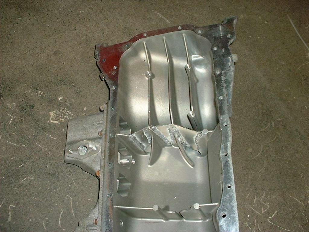

                                        • ABY koneeseen öljypohjan muokkaukset tällä hetkellä ajankohtaisena. Liitteenä pari kuvaa, millaiset ratkaisut internetin kätköistä löytyi tuolla maailmalla olevista koneista. Mitäs mieltä noista, kannattaako lähteä jotain ton tyyppistä suunnittelemaan, vai jotain erilaisia loiskelevyjä?
                                          • Tuossa Thupun projekti osiossa käsiteltý loiskelevy on hyvä.
                                            Öljyn hallitsematontamaan liikkumiseen on ainoastaan lääke SUMP.
                                            • Tarkoitatko tuota Thupun tilaustyönä tekemää isoa vaakalevyä? Olen siitä odotellutkin ja joskus kysellytkin kokemuksia.
                                              • Kyllä siihen lääkkeenä on myös toinen öljypohja. Tuo orkkis öllepohja on todella failuren muotoinen, mutta jos sitä jouheaa taaksepäin apurungon päälle nousevaa mäkeä jyrkentäisi tai vielä mieluummin tekisi negatiivisen sloupin siihen..
                                                Kuivasumpussa on kuitenkin sitten sitä duunia ihan pikkusta vaille paljon ja lisäksi ne palikat maksaa mansikoita. Laskeskelin, että vaikka tein ihan kaiken mahdollisen itse (öljypohja, säiliö, lohkon peitelevy, pumpun kannake, scavenge-putkitus, ulkoinen suodattimen jalka, pumpun vetosysteemit yms) ja todella huokeasti hankituilla letkutarpeillakin käteistä paloi toista tuhatta euroa, puhumattakaan lukuisista suunnittelu- ja valmistustunneista. Pelkkä pumppu oli käytettynä rahteineen ja veroineen ameriikan yhdysvalloista luokkaa 800e. Jos tuollaisen jollekin tekisin rahasta, niin kyllä sitä pitäisi luokkaa 4000-5000e saada käyttövalmiista paketista, riippuen mistä sattuisi saamaan pumpun..
                                                Viimeksi muokannut kenax; 22.12.2014, 21:55.
                                                • Mitenkäs se snorkkeli? Kokemuksia tai mielipiteitä? Eli siis, jotta huohotus olisi pohjan etu/keski osassa. Täytyy itsekkin jokin loiskelevy/snorkkeli viritellä kun motin avaan.
                                                  • Pientä ensiapua voisi olla myös siitä, jos huohotuskanavaan saisi jonkinlaisen aukon vähän ylemmäs kampikammiossa. Tämä nyt ei kuitenkaan poista sitä ongelmaa, että se öljy ei ole imututin saatavilla kovissa kiihdytyksissä, mutta eipähän työntäisi ainakaan öljyjä ulos koneesta niin tehokkaasti..
                                                    • Maksaa se orkkis pumppukin ihan kivasti ~500 nurkilla? Ja omalle työlleen jos harrasteissa alkaa laskea hintaa, on peli menetetty ;) Lisä bonuksena saa kierrättää korkeammalle ja isot pojat on kertonu, että sopiva alipaine kampikammiossa tuo hieman tehoakin lisää, tiedä häntä. Jos ihan sitä viimestä hepoista olla hakemassa tai 9k punarajaa, itse kyllä tekisin nykytiedolla vaan nestedampperilla ja orkkispumpulla. Kun kerran useitakin yli 8k ylityksiä kestäneitä alkaa löytyä, ei ole mitään syytä enään tämän takia orkkispumppua vaihtaa.
                                                      • Joo ei toki omalle työlleen voi harrastellessa hintalappua laittaa, mut pointtini oli se, että se työmäärä kyllä yllätti, vaikka osasin hirveetä työnsarkaa odottaa.
                                                        On kuivasumpussa kyllä niin paljon hyviä puolia, ettei "täysin rakennetun" pannun kanssa muuta harkitsisikaan, mutta on se silti iso ja kallis projekti ja siinä toki omat ratkottavat asiat.
                                                        Vakiohilut kyllä kesti itsellä useamman kauden 8600 stopparilla, että ei se nyt taida ihan siinä vielä särkyä.
                                                          Kyllä sitä tarkoitin, se toimii itselläni erittäin hyvin ei nouse öljy enää kiihdyttäessä ylös.
                                                          Tota sumppu settiä laskin niin että jos escortin sumppu srj maksaa saarilla 1380£, ja sitten muutetaan hihnapyörät, tehdään öljypohja ja muut tarvittavat prikat.
                                                          Voisko olla parintonnin setti, Kenaxin kanssa samaa mieltä, jos asiakastyönä niin 4-5t.
