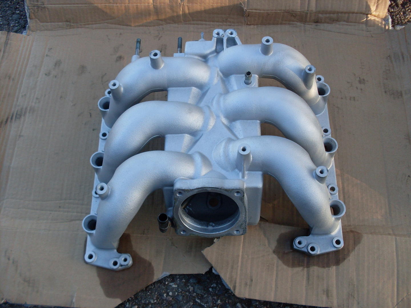

  • Nyt olisi imusarja pesty ja puhallettu pahimmista moskista ja hapettumista. Eikös tuon kaasuläpän elektroniikka osan voi poistaa klipsit irrottamalla? Pitäisi tehdä sama operaatio siihenkin.
    • Joo kyllä sen saa ne avaamalla auki.

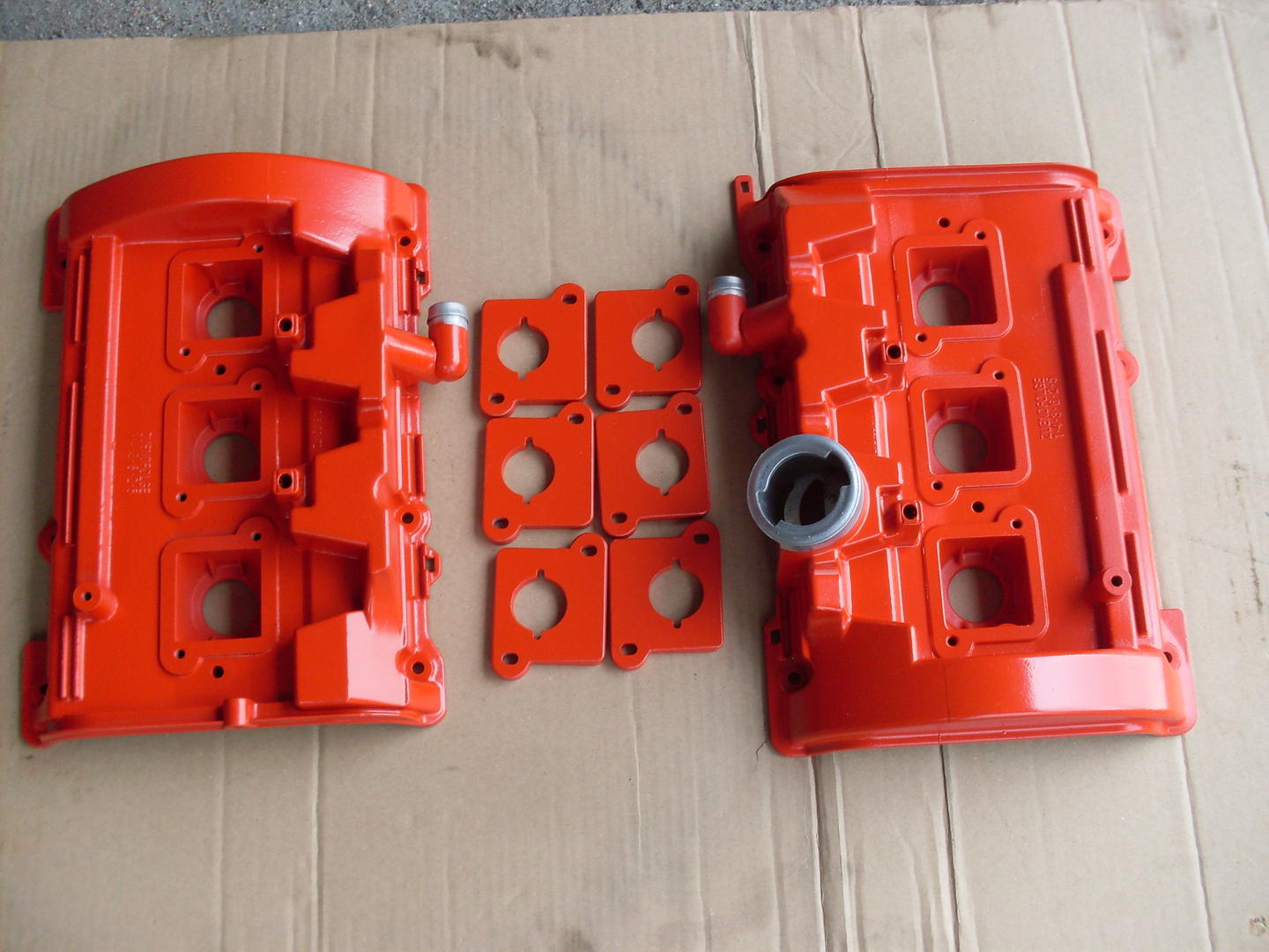

      • Näköjään punainen olikin enemmän oranssi.

          Muuttui koppien väri punaisemmaksi, kun kuivui kunnolla, joten ei mennyt pahasti käteen :)
