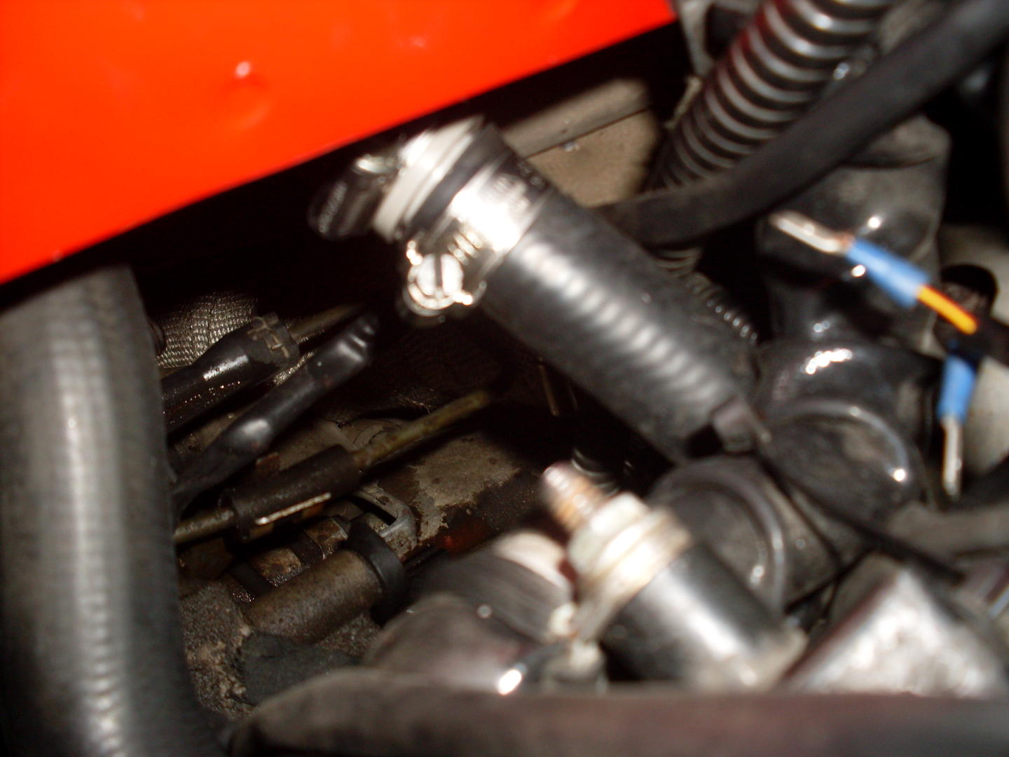

                      • Jäähdytysnestettä on katoillut taas ja aloin jo pelätä, että kansi paskana. Lämmityslaitteesta kuuluva lorina ja nesteen tuoksu kylmällä koneella, kuitenkin viittasi muuhun. Tänään oli sitten lätäkkö auton alla jäähdytysnestettä. Viaksi paljastui (onneksi) irronnut lämppäriletkun liitos. Toinen auton orkkis letku ei sopinut suoraan uuteen mottiin, joten jouduin katkaisemaan ja liittämään uuden. Paikka vaan on niin perseestä, että kädet verillä piti taas parsia kasaan. Samasta paikasta vuoti asennuksen jälkeen aiemminkin. Siinä olisi Kallelle vielä yksi artikkeli pukin konttiin eli lämppärin letku ;) On vaan niin perse vaihtaa uuteen vai onko?

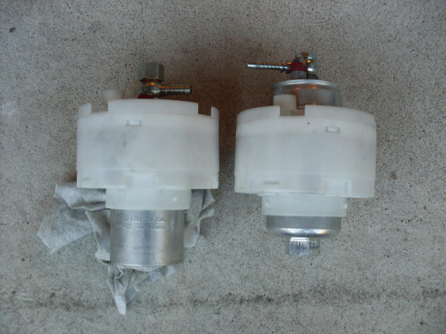

                        • Yrittelin vaihteeksi taas asentaa 044:sta, mutta ei sovi edelleenkään. Banjon mutterin verran on liian korkea. Poistin asennuskehdosta mustat muoviset palat, mutta en saanut silläkään painettua pumppua tarpeeksi alas. Onko tuohon olemassa kulmaliitintä/matalampaa asennusta? Yritellyt kierrellä muutamissa hytikkä liikkeissä, mutta ei ole vastaan tullut sopivaa liitintä.
                          • Mites jos ottaa sen boschin takaiskun pois, ja laittaa linjan väliin? Saisko sillä extra tilaa. Onkos tuossa samanlainen tankki ja pumpun kehto kuin b5:ssa?
                            • Tarkoitus on juurikin poistaa takaisku ja saada lähtemään pumpulta suoraan sivulle. Kehto on b5:sen ja se käy suoraan. Kun vertaan 040:aan, niin kehdon kanssa ui samalla syvyydellä. Yläosasta vaan 044 pumppu on korkeampi. Pelkällä banjolla sopii kansi kiinni, mutta mutterilla ei.
                              Edit: HYTARilta löytyi sopiva banjopultti, mutta sekin meni tilaukseen :) Ihmeen vaikea löytää millikoolla sopivaa osaa. Nyt siis pitäisi sopia banjolla ja pultilla. Takaiskua en ole käyttänyt 040:an kanssakaan ja ei ole ollut ongelmaa. Perjantaina olisi alustan vaihto ja säädätys.

                                            • Menihän se 044:nen, kun tarpeeksi modasi. Sihdin kanssa on vain fyysisesti liian korkea. Jätin sihdin pois ja poistin kehdosta värinävaimennuspaloja, jotta sai pumppua tiputettua alemmas. Jospa ei olisi pumpun oma sihti heti tukossa. Nyt sitten aloitetaan E85:sen syöttö hiljalleen.
                                              • 044:n saa sitä omaa sihtiä mikä on aika kompakti.
                                                • Kuvassa näkyy pumppujen erovaisuudet asennuskehdossa. Sihdin kanssa alapäät samassa tasossa.
