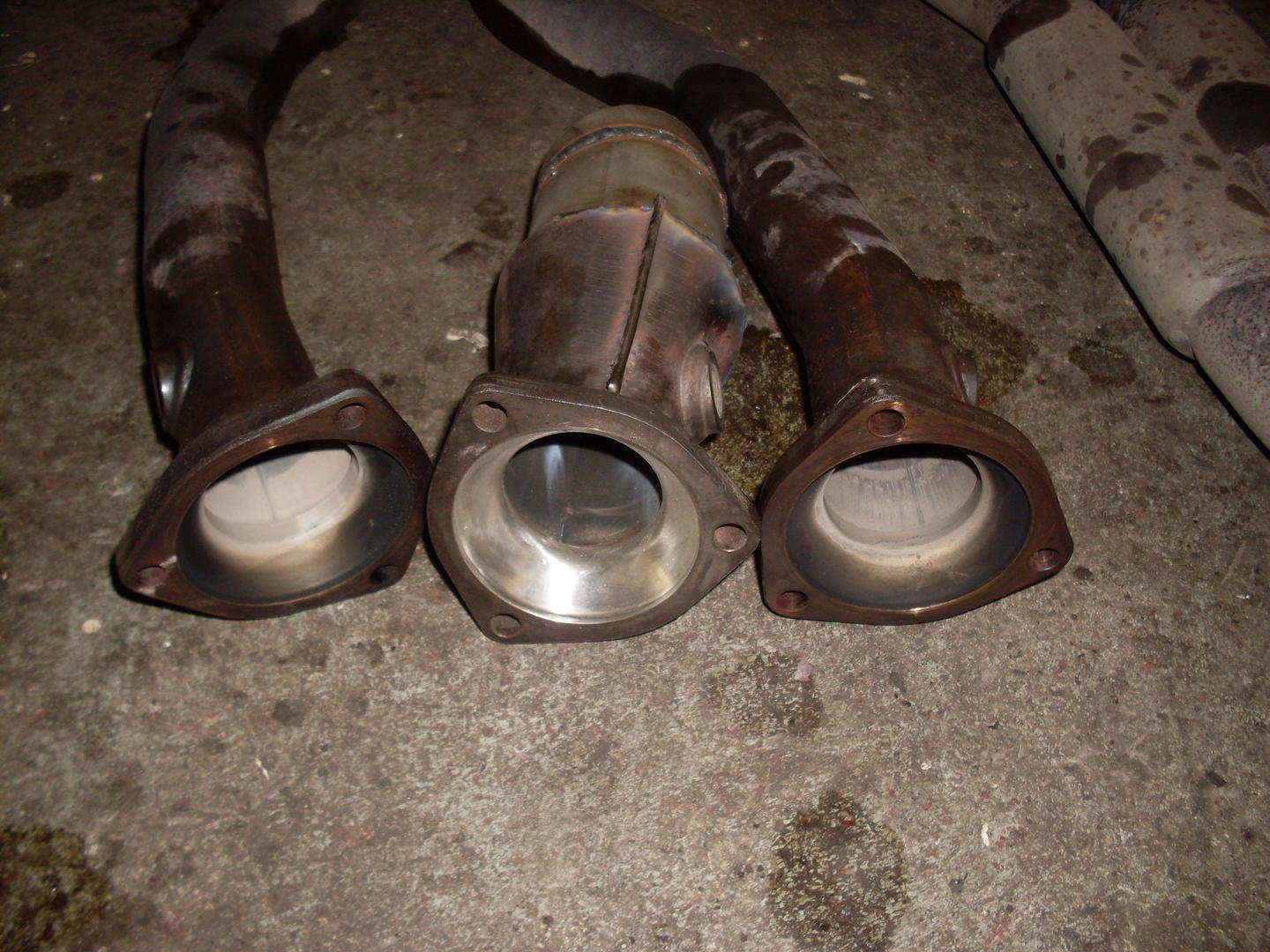

  • Mitäs noille kannattaa tehdä virtauksen parantamiseen ilman amis kuminoita?
    • Pre-kattien tyhjennystä.
      Kevyttä muotoilua ja terävien nurkkien pyöristelyä.

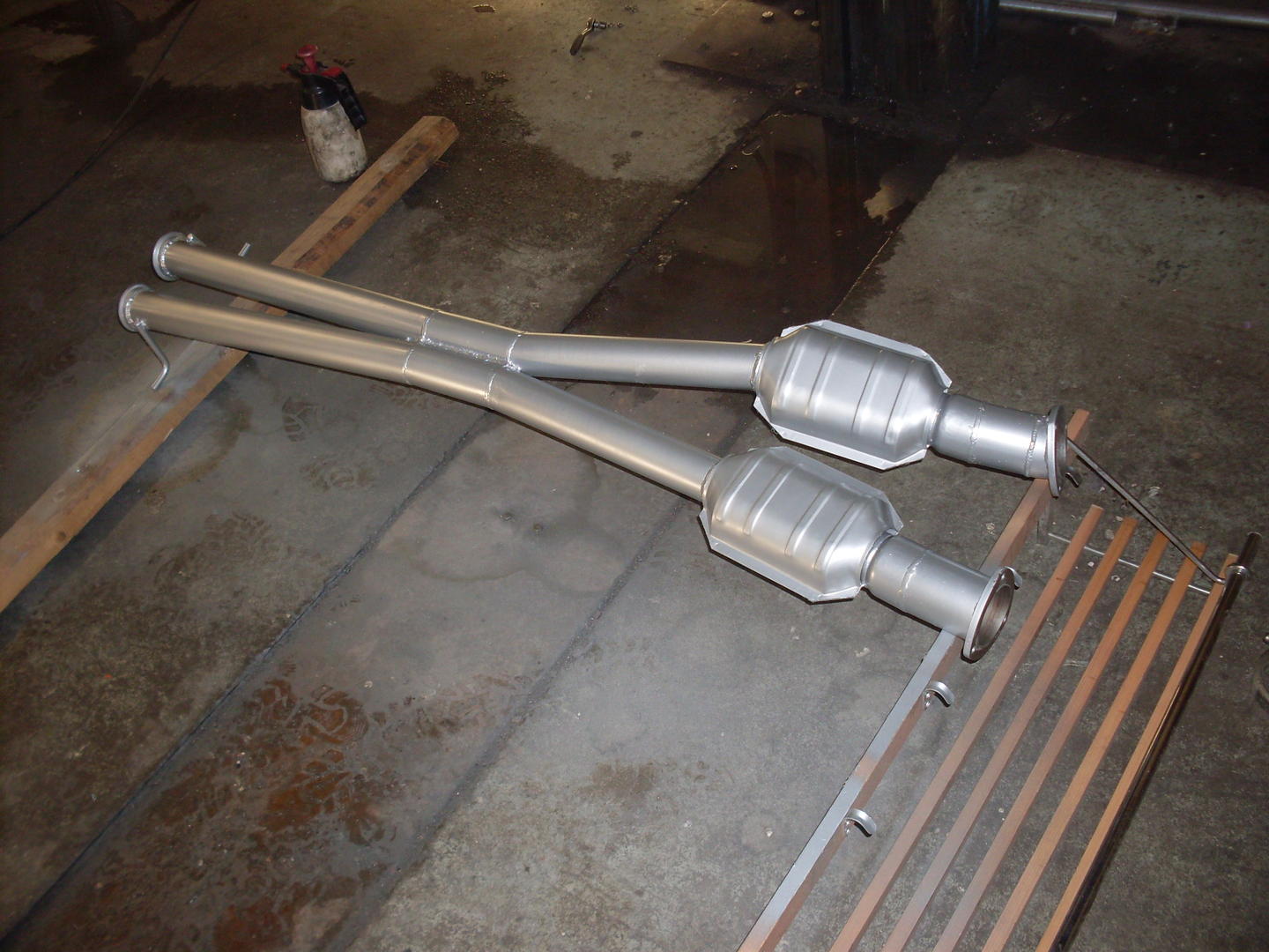

        Hahmottelua. Koitin saada siis mahdollisimman pitkän pätkän reikäputkea vaimentimen sisälle.
        Kasaan hitsaus alkanut.

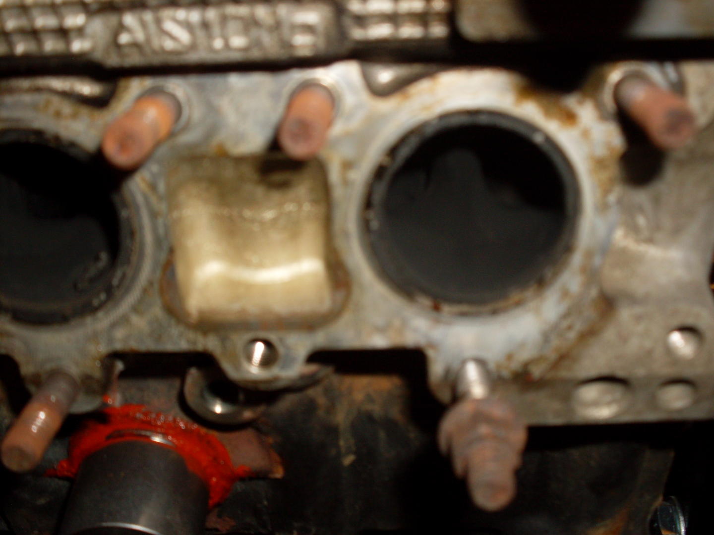

        • Aiemmin pakosarjaa irrottaessa tuli pinnapultti mukana pihalle. Millaista lukitetta uuteen pulttiin kannattaisi pistää? Jotakin töhnää tuossa reiässä näyttää olevan.
          • Loctite 243 kelpaa hyvin. Sininen väriltään.
            • Tuo multa löytyykin hyllystä. Lueskelin vaan turbo puolen lukitejuttuja ja jäi käsitys, että jotakin eksoottista tähänkin tuleen. Kuparirasvaa taitaa mutteripuolen kierteisin tulla? Uudet mutterit sentään tilasin :) Pakosarjan<=>turbon pultit jätin tilaamatta, joten vanhoilla mennään.
              • Ei tarvitse lukitteita eikä rasvoja.
                • Vaarnan ja kannen väliin ei kannata laittaa lukitetta. Muttereihin voi laittaa sit kuparitahnaa.

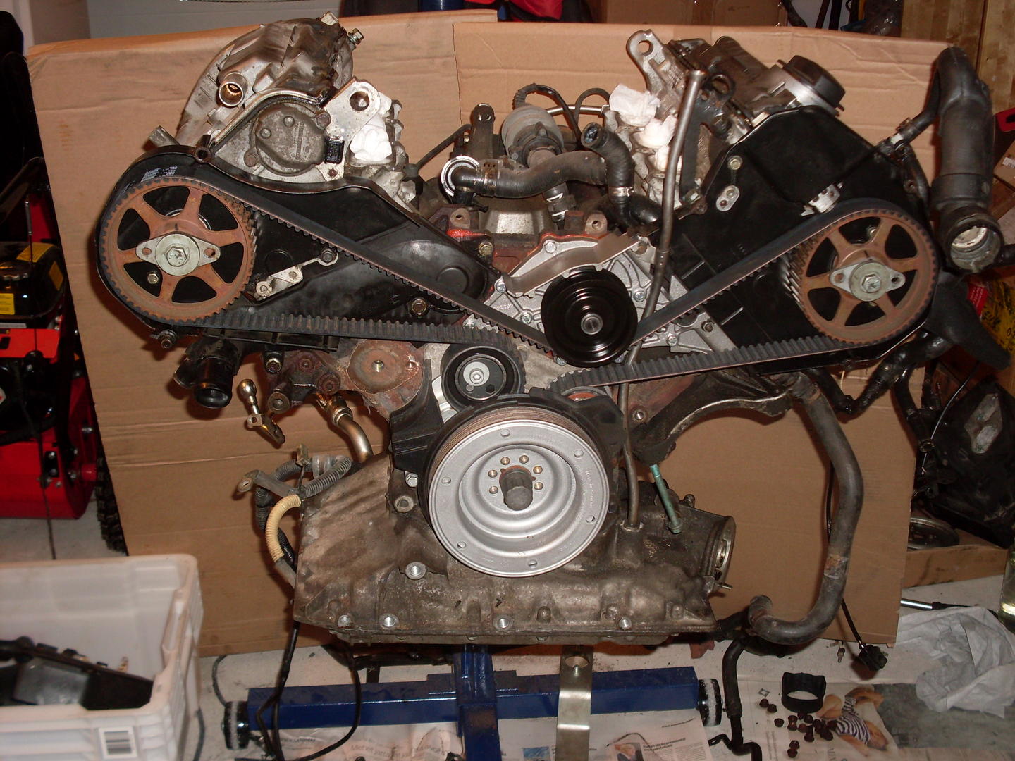

                        • Nyt olisi lopultakin jakopää kasassa. Parin pyöräytyksen jälkeen jakokin pysyi ja hihnapyöräkin on TDCssä, mitä se ei ollut, kun purkamisen aloitin. Kuusiopultteja hankittava läjä ja alettava metsästämään suojamuoveja.

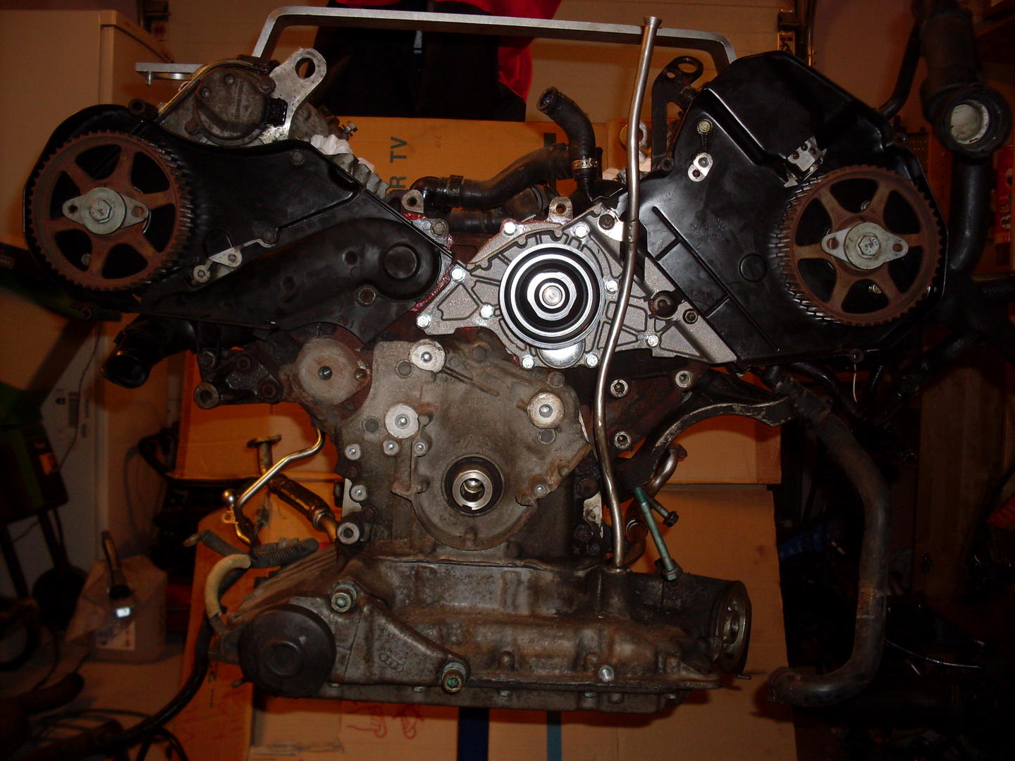

                          • Jäi nyt mieltä vaivamaan tuo jakohihnan kireys. Eli kuinka tarkistaa, että kireys on oikea?
                            • hihnaa kiristäessä kun vahapatruuna on vapautettu käännetään momenttiavaimella "väärään" suuntaan kiristäjän 8mm kuusiokolokannasta 15nm ja se on sitten siinä.
                              • Niinpä tietysti, mullahan tuo momenttiavain näyttää vain oikeakätiselle.
                                • Meni viikko sairastaessa ja mitään ei tapahtunut. Oli tarkoitus katsastaa auto viikolla vakiona ja laittaa putkisto kuosiin, mutta eihän niistä mikään toteutunut. Pistin Bilteman ns. viisarimomenttiavaimella jakohihnan uudelleen "momenttiin". Liekö sitten oikea, mutta yritetty on. Heitin imusarjan "valeeseen", jotta näkisi loputkin osat, mitä tarvitsee ostaa. Apulaitteiden suhteen mietin, että uskaltaako noita mukana tulleita pistä. Hapettuneet on huolella. Nykyiset vastaavat laitteet ovat myöskin alkuperäiset, mutta pinnaltaan paremmat. Tiedä sitten, kummat kannattaisi laittaa. Uusia ei olisi halua ostaa, joten millaista elvytystä/tekohengitystä startti, laturi ja kompura tarvitsee? Nyt sitten hiihtolomalle...

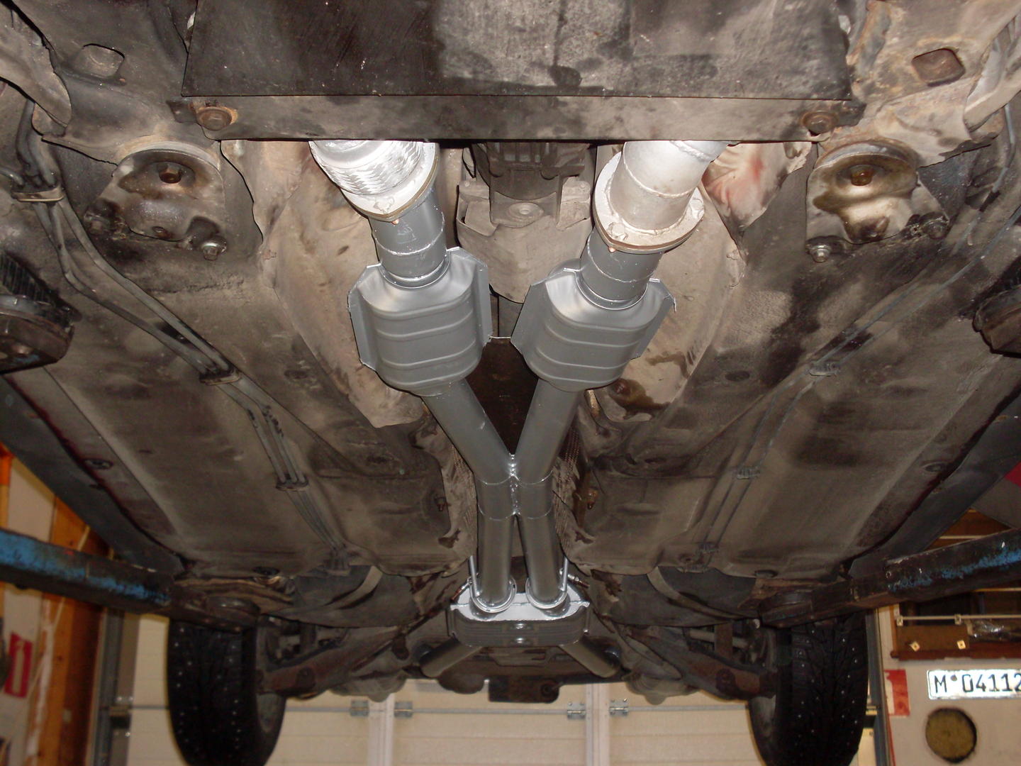

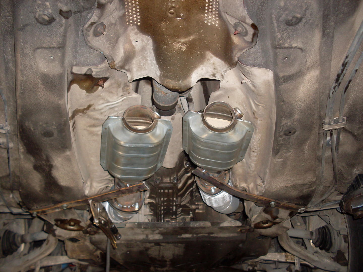

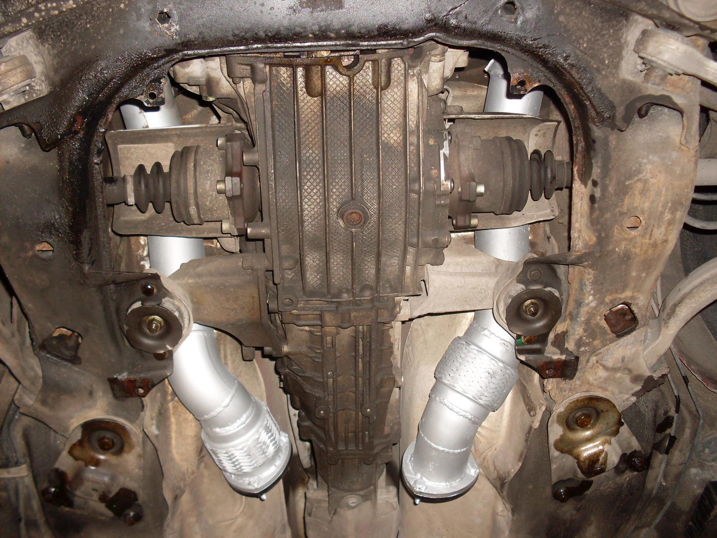

                                    • Aikamoiset äänet autossa, kun ajelee ilman äänenvaimentimia. 3" dp:t, 200cell katit ja loppua aloitettu 2.5". Pakko oli ajoon ottaa, mutta ei tuolla viitsi pahemmin valoisaan aikaan ihmisten ilmoilla ajella ja muutenkin meinaa kuulo lähteä.

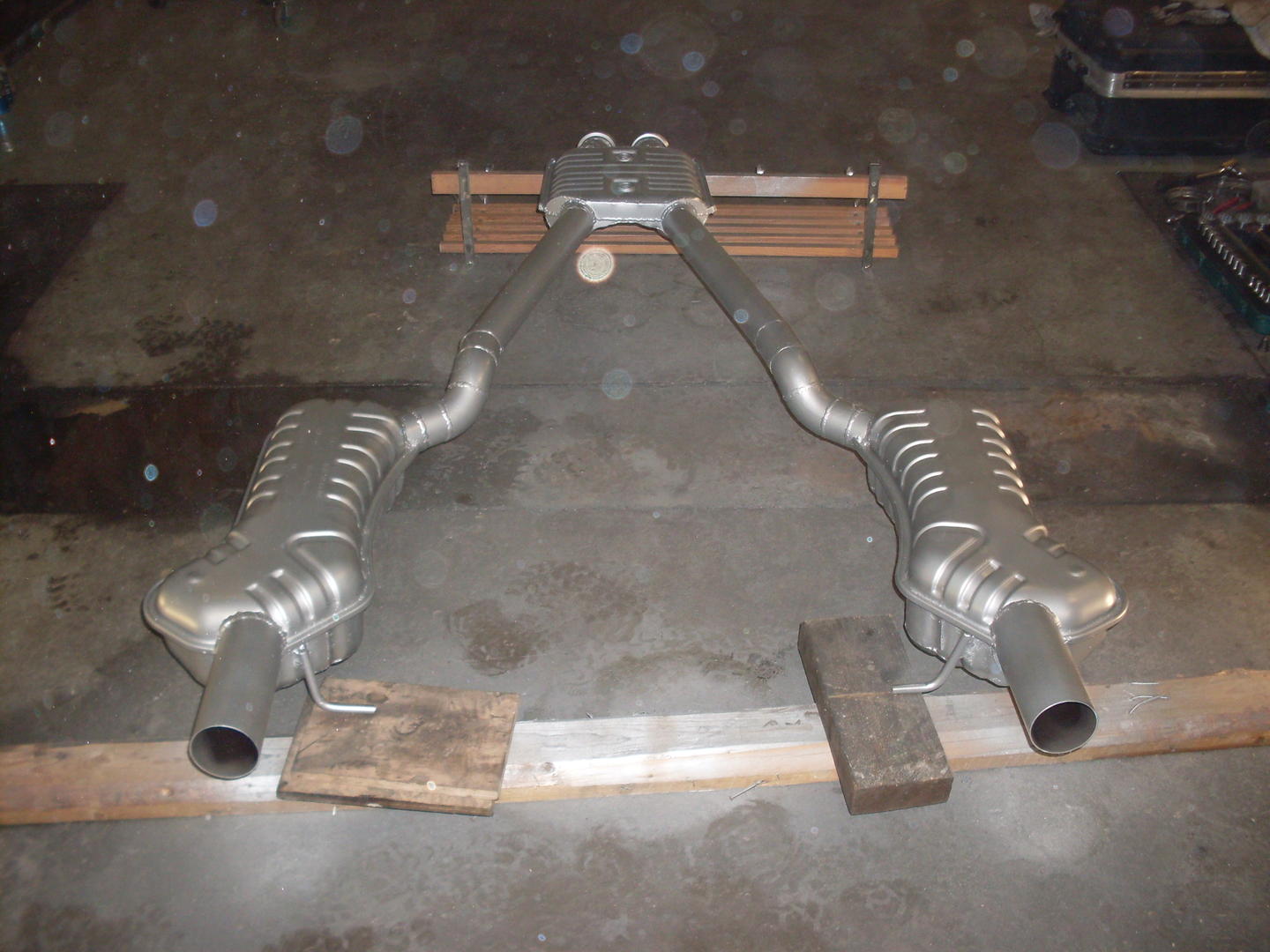

                                      • Olihan nuo äänet joo aika kovat tolleen. Eipä noin "väljät" katit kyllä vaimenna oikeen yhtään mitään verrattuna mitä kokemuksia on vakiokateista muissa autoissa ollu. Noo jos sitä huomenna saatas se keskivaimentaja paikoilleen edes. Siihen kun tehdään ne laippaliitokset ennen keskivaimentajaa niin saa sitten tuon keskipätkän maalata ja pultata lopullisesti paikoilleen.
                                        • Eniten tekee tuo, että putkenpäät jäävät auton alle. Tulee kuminaa pirusti lisää, jos nyt ehkä ei muutenkaan ole hiljaisin setti tuommoinen :)
                                          • Nyt on sitten koko "uusi" putkisto käytössä. Pikalenkki motarilla osoitti, ettei matka-ajossa ole liikaa kuminaa. Kiihdytysäänet ovat ainakin minun mieleen, joten olen kyllä tyytyväinen putkistoon. Kiitokset Kimille!

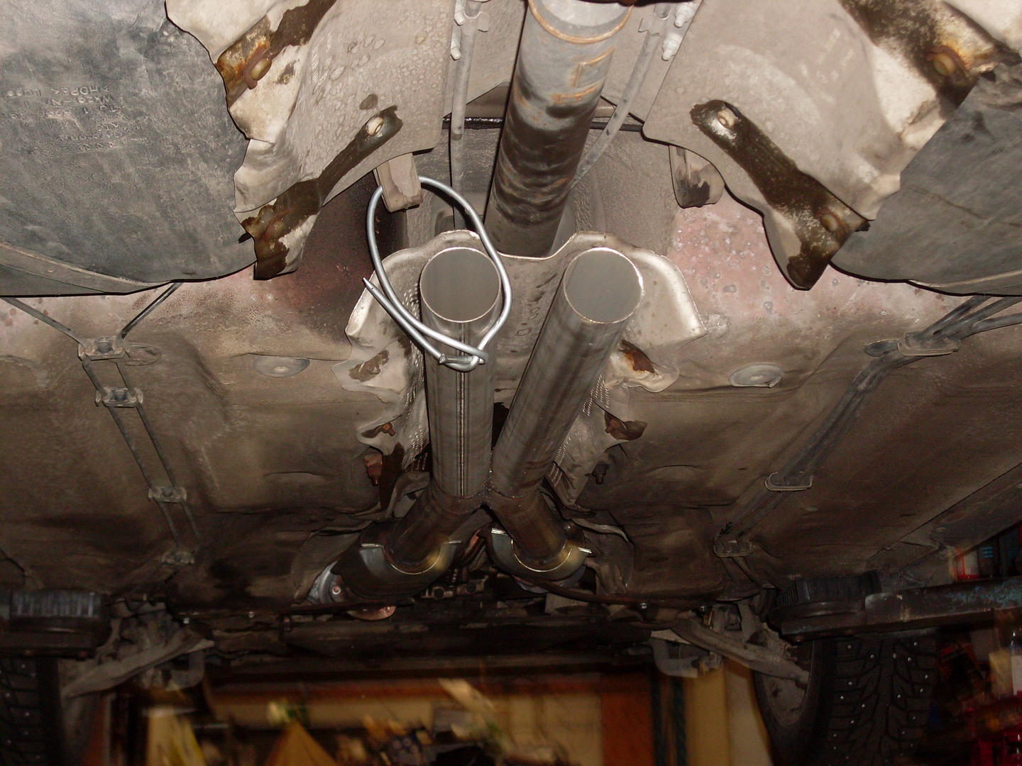

                                            • Tuleekos tässä molemmat puolet koko matkan erillisinä putkina vai käykö tuossa keskipöntössä kaasut samassa tilassa? Eli onko jonkunlaista H-putkirakennetta?
                                              • Kiitos kiitos. Hauska kokemushan tuollainenkin putki oli tehdä. Kokemus karttui ja taas oppi pari juttua matkan varrella. ;D
                                                Keskipönttö on samaa "tilaa", mutta on pakattu tiiviisti täyteen villaa. Sitten tossa oikeassa "x-putki" kohdassa kattien ja keskipöntön välissä on noin 15cmx2cm kohta auki puolelta toiselle jossa pääsee pulssit tasaantumaan.

                                                  Huimissa suunnitelmissa oli ovaaliputki tuon kardaanin matkan verran, mutta tähän hätään ei ehtinyt.
                                                  Vähän oli auto jumissa akun kengän poiston jälkeen, mutta motarin hapetus palautti menohalut, niin pääsi sitten "takapihalla" kuulostelemaan kiihdytysääniä.
                                                  • Okei. Kunhan kysyin. Tuohon B5:een tein kokeilumielessä koko matkan omina putkinaan.
                                                    • On kyllä siistin näköinen putki. Pitää tehdä tikusta asiaa jossain vaiheessa, että pääsee kuuntelemaan livenä...

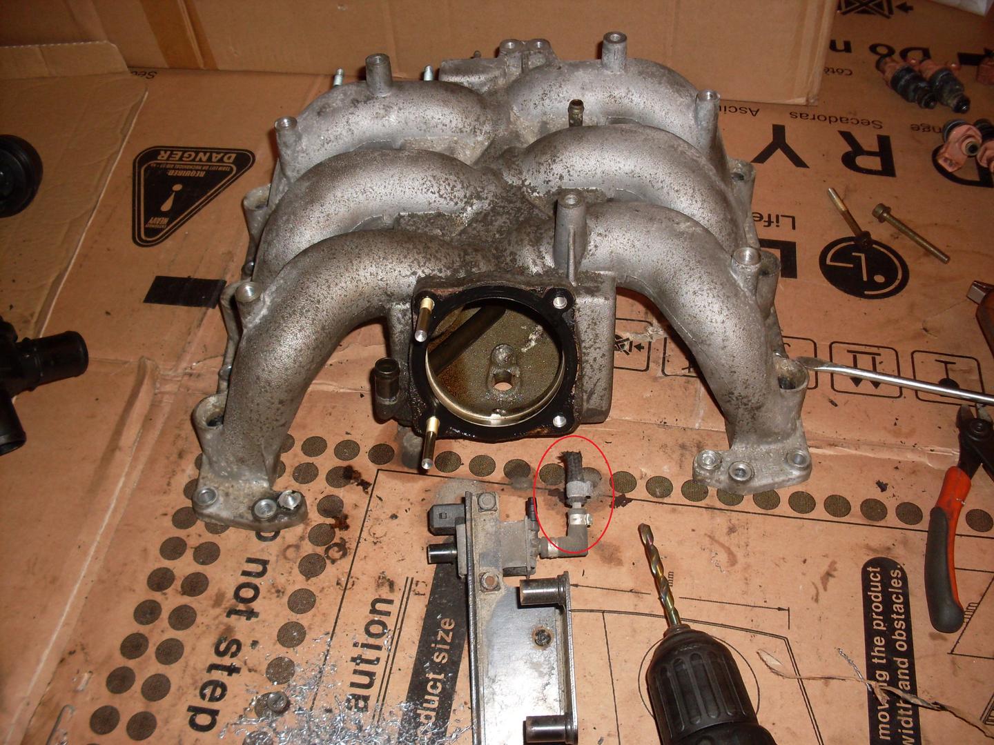

                                                      • Pitäisi 2.7 imusarja putsata, ennen asennusta. Suuttimet ei irronneet, ilman marinointia ja pari pultin kantaa sai taas porata kaasuläpän irrotukseen.
                                                        Onko ARE:n huohotuksessa ollut ongelmia vai voiko kasata "normaalisti"? Onko tuosta alipaineletkutuksesta jotakin kuvaa, kun nuo omat kamat on aika pätkittyä osaa? Esim. mihin tuon ympyröidyn katkaistun letkun pitäisi johtaa?
                                                        • Tuo on lisäilmapumpun solenoidille menevä letku, sillä et tee mitään. Tulppaa vaan bensakiskossa oleva pieni alipainelähtö.
                                                          Eipä kait se huohotin ole sen huonompi kuin muutkaan, öljykerma ja pitkät vaihtovälit ne tukkii.
                                                          • Ok, jälkijäähyn sähköpiuha on myös liittimen jälkeen poikki. Mistäköhän sen saa liitettyä vai onko tarpeeton hökötys?
