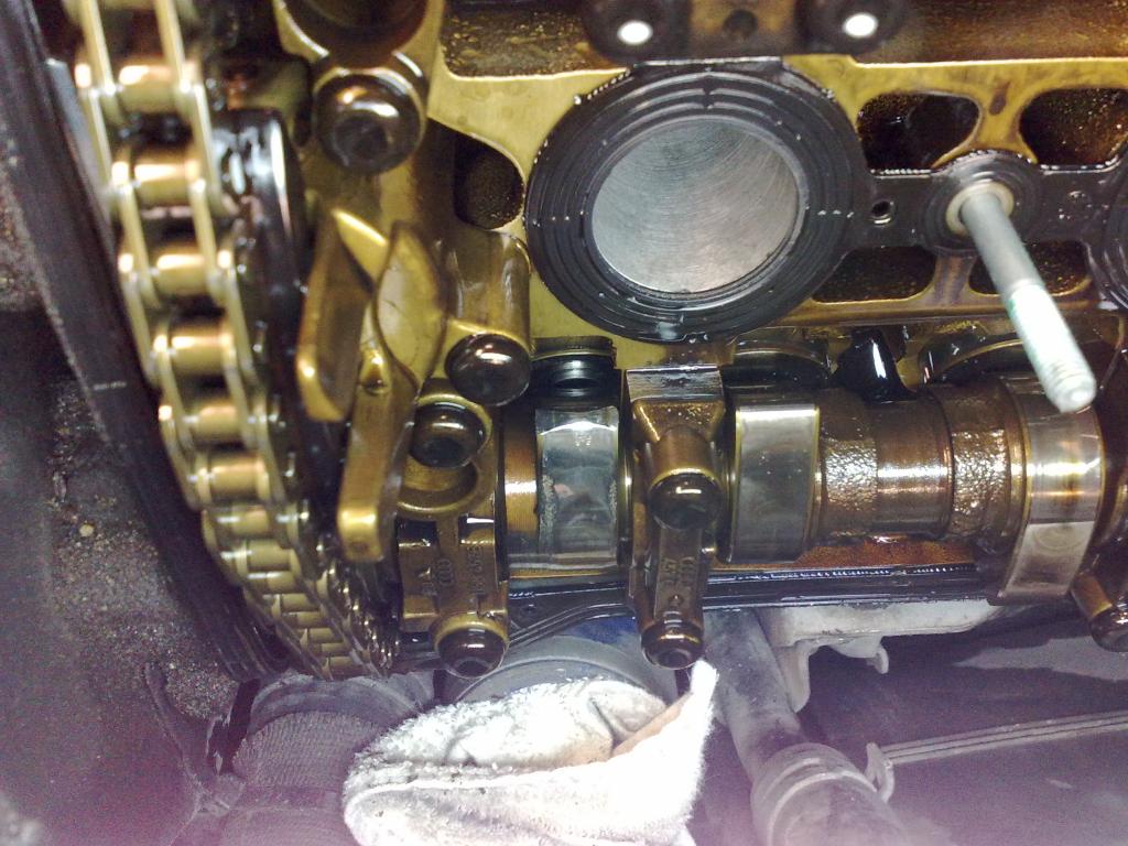

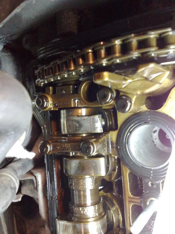

                                  No niin, liitteenä pari kuvaa eli yhden nostajan läpi on tultu ja pakonokka siitä kohtaa sökö.
                                  Kysymys kuuluu, mitä pitää purkaa (puskuri jne..), jotta nokan saa vaihdettua ?

                                        Kysymys, mikä nokan saa kulumaan noin? Venttiili / nostaja jumissa? Miten hemmetissä tuo ei ole vaikuttanut meno puoleen mitenkään? Onneksi ei itellä nakuta... vielä :)
                                          Nostaja varmaan jumittanut ja hyvin se noinkin myös toimi ajossa :)
                                          Ainoa minkä huomasi nakutuksen lisäksi (nakutus ei kuulunut edes sisälle) oli parina viime aamuna käynnistyksen jälkeen muutama aivastus tyhjäkäynnillä, kun ilmeisesti vähän jumitteli. Sen jälkeen kierrokset vähän sahasi mutta pian meno rauhoittui normaaliin.
                                            Ei se välttämättä ole jumittanut nostaja, vaan paska nokka joka syö sen puhki. Tuo vika ei ole mahdottoman harvinainen, melkein pitäisi laittaa puolen vuoden huoltoon niiden tarkistus.
                                            Tarpeeksi kun ajaa ja nostin on puhki, niin huonolla tuurilla venttiili karkaa sylinteriin.
                                            Pakonokan vaihdossa tarvitsee nokkien ja kampuran lukitustyökalun, ja nokkaketjun kiristimen erikoistyökalun. Keula pitää laittaa huoltoasentoon, eli puskuri pois ja etukehikko venytetään eteenpäin. Nokkapyörä pitää irroittaa, sen takia jako pitää laittaa uusiksi.
