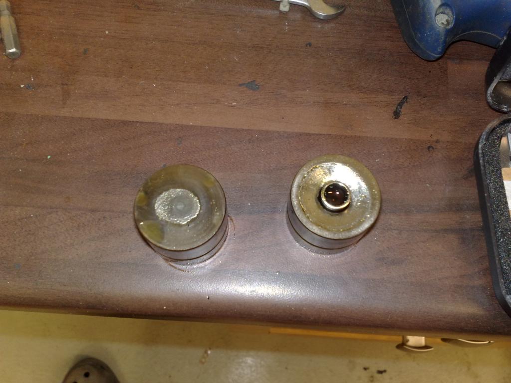

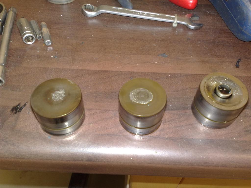

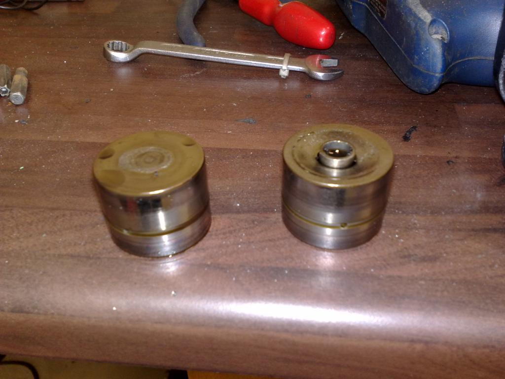

    nuo jäljet näyttää siltä, että nostajat ovat jämähtäneet paikoilleen, eivätkä ole pyörineet niinkuin pitäisi. Nostajan nokkaa vasten oleva pintahan ei ole täydellisen suora, vaan pikkaisen kuppimainen, että kääntyisi joka nokan painalluksella. Lisäksi nokan kärjen ei pitäisi olla suoraan nostajan keskellä. Kuluuko siellä siis nostaja ensin suoraksi jonka jälkeen rupeaa paikat hajoamaan, en tiedä.
    Elsassa on itseasiassa ohjeet myös nokkien päittäisvälyksen tarkistukseen, eli ehkäpä on "tiedetty" ongelma. Joku materiaali tai toleranssiongelma tuossa on. Onneksi omassa koneessa ei ollut merkkejä jämähdyksistä tai kuluneista nokista :) Uudet nostajatkin on jo tilattu, ketjut pitää vielä tilata.

                                      Auto on taas kasassa ja suuret kiitokset vielä nokkien vaihtajalle.
                                      Pakonokat pääsääntöisesti huonommassa kunnossa ääriosiltaan, yksi nostaja kulunut läpi aika pahasti ja nokka siitä kohtaa melko hurja. Imunokissa vähemmän kulumaa ja kaikissa nostajissa enemmän ja vähemmän kulumaa.
                                      Nopeasti mitattuna nokkien nostot pyörivät 0.7 mm sisällä eli parhaimman ja huonoimman venttiilin ero. Jos pois sulkee läpimenneen nostajan niin ero jää 0.35 mm paikkeille. Selkeimmät erot siis pakonokissa.
                                      Viimeksi muokannut vayne; 1.4.2009, 18:59. Perustelu: mittauksien korjaus
                                        Tuo yksi nostin on kyllä aika hurjan näköinen. Painuuko se keskitappi siitä alaspäin, kun eihän se muuten voisi tuollaista kuoppaa tehdä?

                                          Juu painuu se alaspäin. Moottori kehrää nyt nätisti ja tuntuu olevan hiukan vetoa enemmän. Samalla asensin bensanpainemittarin ja se kertoi sen verran kovia paineita, että sen tiedon perusteella oli pakko niitä tiputtaa ja vähän samalla kulkupuoli rajoittui. Jääköön se ennen mittaria logituksien mukaan säädetty bensanpaine nyt sanomatta :)

                                                Vaikken minä tästä tekniikasta niin tiedä niin tuo nostin on kyllä karun näköinen :) Onneksi hoksasit avata koneen ajoissa.
                                                  Joo paha homma kun ei sisälle kuulunut ja harvemmin itse edes ajan autolla. En tiedä kauan on pitänyt nakutusta.
