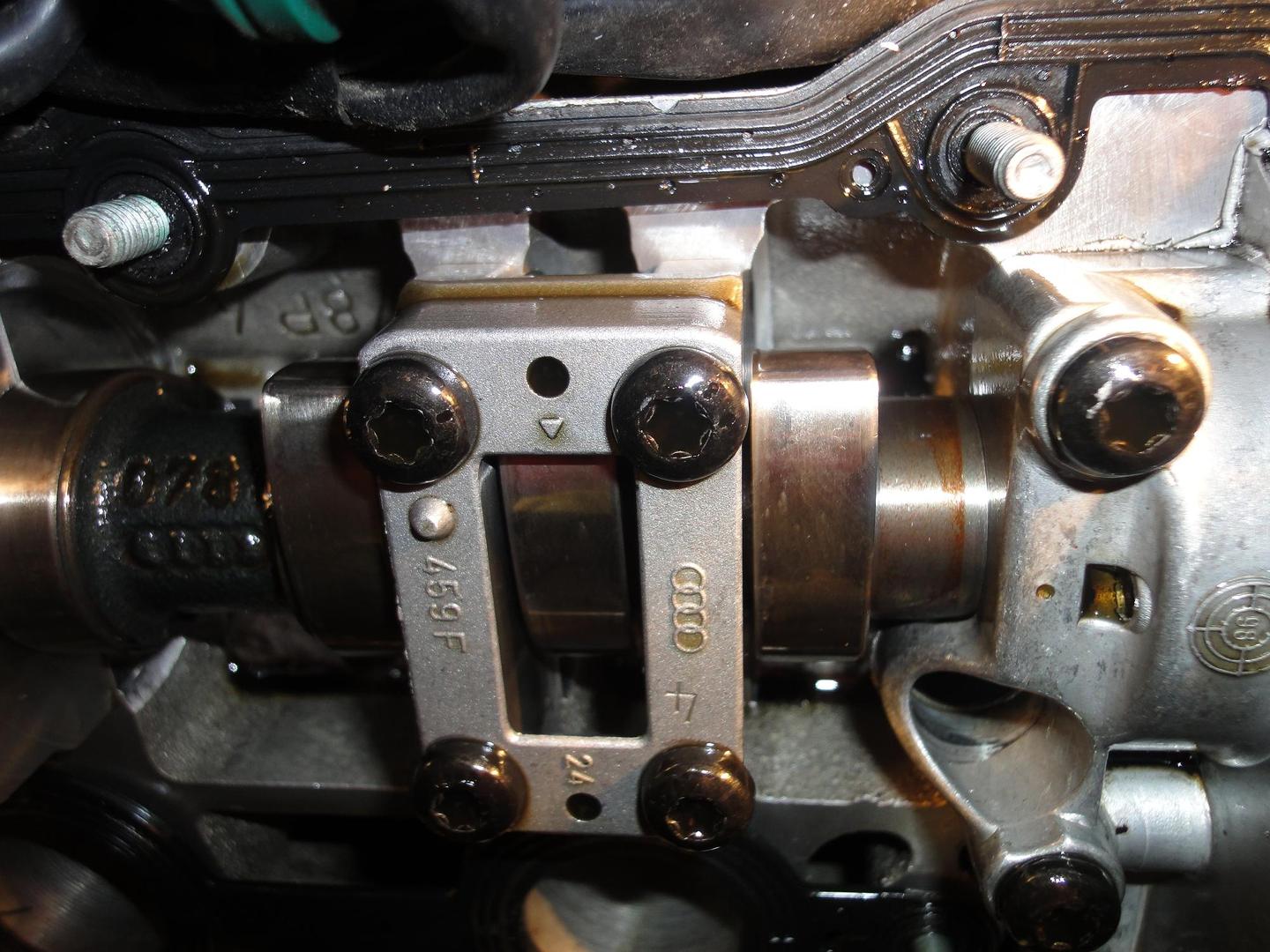

          Tuolleenko on ajoitus oikein? Pari kertaa apukuskin puolen nyt kasannut ja jälleen olis auki.
            #65
            Jos oikein muistan niin ton kuvan jälkeen DAP kuvaili sen paremmin. TOi on pikkasen persiistä toi säätäminen kun ei ole tehty idioottivarmaa tarkistusta vaan pantu tollasia puolikkaita tulkinnanvarasia säätöjä väliin (eikä niitä edes pystu kunnolla silmällä tarkastaan kun ovat hankalasti). Veikkaan että yks pykälä liian kireellä sun ketju niinkuin mullakin. Tossa kuvassahan on yks pykälä ketjua liian vähän mun mielestä.
              16 rullaa on tuo väli, merkkien kohdalta toinen puoli puoli hammasta yli. Eli nokka-akselien merkkien väli tavallaan 15,5.
              Tarkennetaan vielä tuo sana "väli" eli rulla 1 on merkin kohdalla samoin rulla 16 toisella puolella.

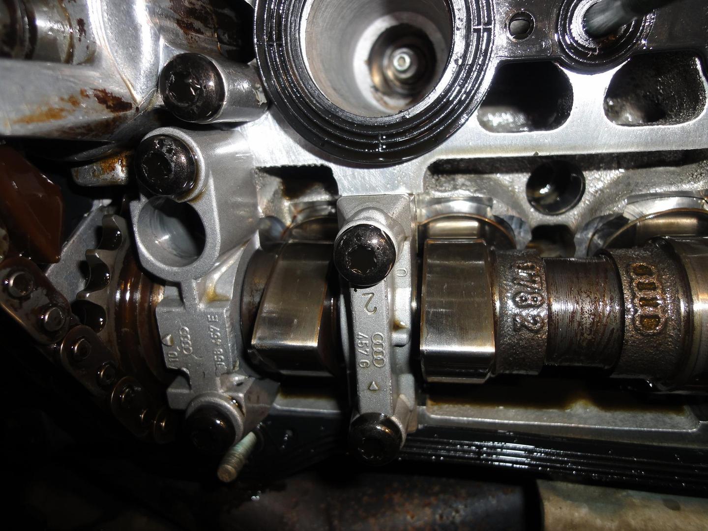

                Tässä on ihan kuvina tuo ajoitus, mutta vain toiselta puolelta.
                  Jahas, laitetaas raadille kysymys missä kunnossa nokat ja nostimet on? Tyhjäkäynnillä nakuttaa mutta 2000rpm jälkeen tuntuu ääni häviävän tai sitten menee niin tiheäksi, ettei enää korvalla erota.
                  Pitäisikö tuon nokkaketjun kiristäjän joustaa yhtään sitä painettaessa?
                    Kyllähän tuo selkeesti on jo kulunut. Itellä oli aika samannäkönen. Onko tuo pelkääjänpuolen tulipellinpuoleinen?

                      Joo pelkääjänpuoleinen on. Ei ole ollut kovin pitkään kannet kiinni autossa... Yritin painaa tuota kiristäjää niin ei tuntunut liikkuvan ollenkaan mutta toiset kannet mitkä on tuossa irrallaan niin kiristin kyllä liikkuu melko herkästi. Käsikopelolla nokat/nostimet tuntuu hyviltä mutta eipä se paljoa kerro mutta onko nuo nyt niin kuluneet että rallatus johtuu kuitenkin niistä?

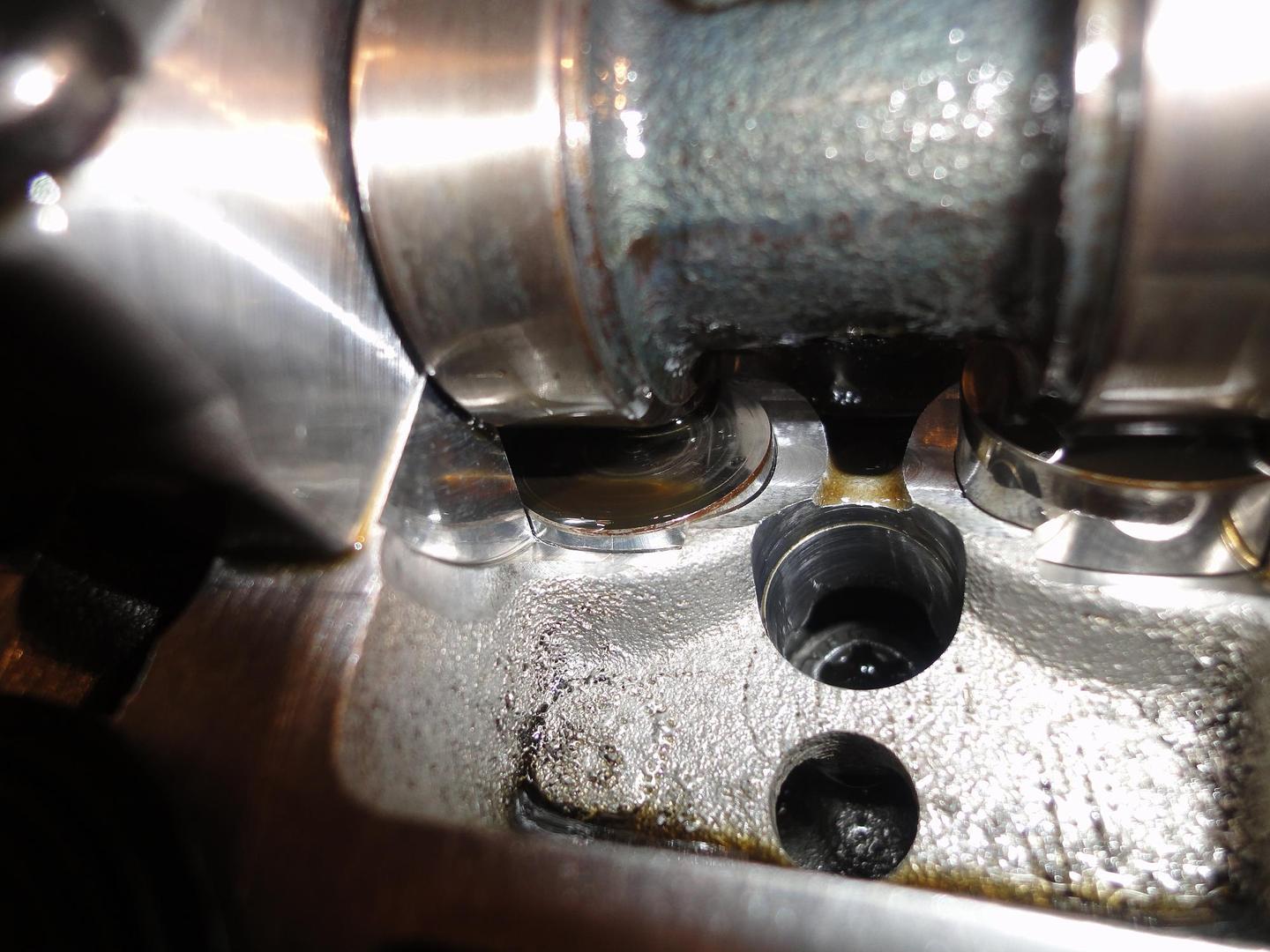

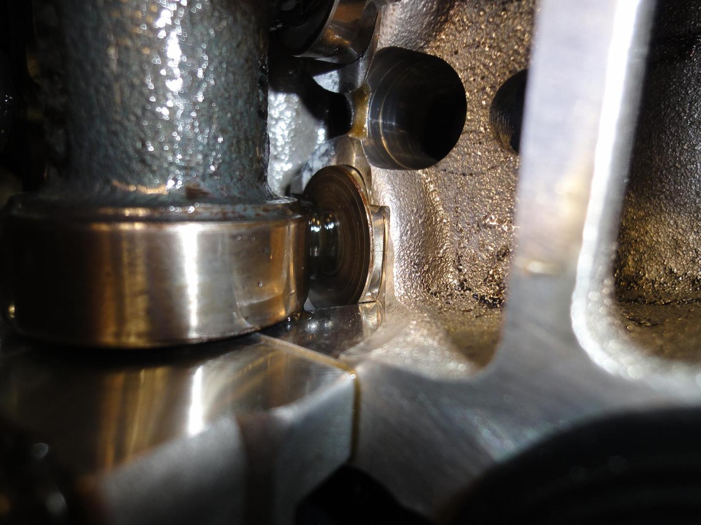

                            Päivitellään tätä. Syytä nakutukseen on etsitty mutta selkeää syytä ei tahdo löytyä. Noita kuvia on tulkannut yks sun toinen mutta ei näyttäisi niin kuluneilta, että olisi säksätyksen aiheuttaja:

                                      Osaako Petri omalla kokemuksellaan sanoa noista nokista/nostimista näyttävätkö siltä, että kulumaa olisi?

                                          Kai mä voin tulla katsomaan, jos sulla on kopat irti. Nokat näet kyllä ihan sillä etteivät ole keskenään samanlaisia.
                                          Jaa tuolla olikin ylempänä kuvia. Niistä ei välity mitään merkittävää vauriota. Jotain on pyörinyt, kun viiruja on nostimessa, mutta nokat näyttää ihan hyvältä siltä osin kuin näkee.

                                            Kyllä jossain kuvassa yhden nokan kärki oli jo vähän kulunut.
                                            • #82
                                              Oli tuo päätynokan kärki muihin verrattuna kuluneempi kuvissakin. Muutaman vastaavan nähnyt. Se että mikä on kriittinen raja, niin ei hajua.
