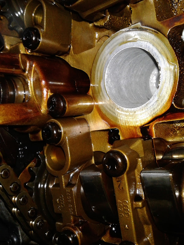

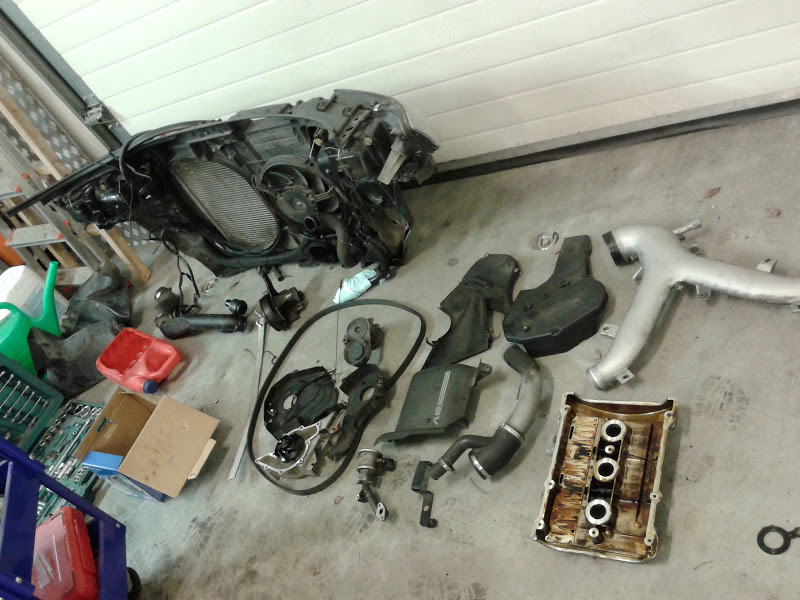

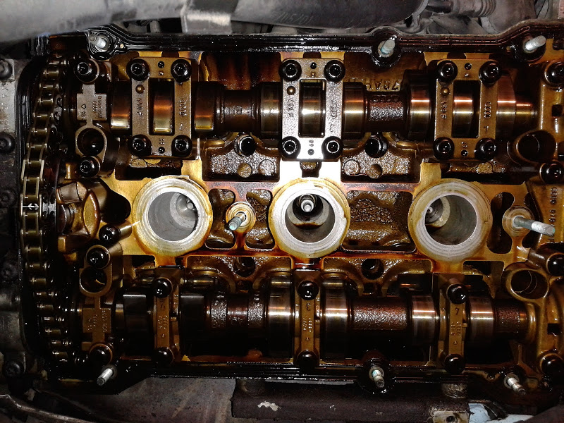

              • Tuli kurkattua 2.7BiT Allroadin venakopan alle jakopäärempan yhteydessä kun meni vuotavat venakoppien ja ajoituksensäätimien tiivisteet vaihtoon samalla. Muutama tonni ajeltu E85:lla, mukavan puhdasta näyttää olevan. Tyypillisesti kuluvassa nokassa näkyi olevan hieman kulumaa kärjessä, mutta en vielä huolestunut. 225k alkaa olla mittarissa, tuotu italiasta muistaakseni 2006.
                • Ei se E85 venakoppaa huuhtele ;)
                  • Eihän tuo E85 kuitenkaan nokea ihan bensan veroisesti, eli öljy pysyy pitempään kirkkaana?
                    • kyl se vaan pitää koneen puhtaana.
                      • Heh. Kyllä se vaan huuhtelee. Ohipuhalluksen mukana palamatonta etanolia päätyy joka kylmäkäynnistyksessä öljypohjaan, ja se sama öljy kiertää kyllä siellä venakopassakin. Moottorin lämmettyä riittävästi (+50C öljylämmöt), öljyn seassa oleva etanoli alkaa höyrystyä pois. Asiaa on OEM:ien toimesta tutkittu (MTZ ammattilehdessä ihan mielenkiintoinen artikkeli) jotta saataisiin flexifuel-autoihin mahdollisimman hyvin mallinnettu öljynvaihto-ohjelma.
                        Vähän tuota etanolia sinne kuitenkin aina jää jäljelle, ei jää epäilystä kun valuttaa öljyt E85:lla ajetusta moottorista ulos. Joten öljynvaihtoväliä en venyttäisi yli 10tkm, joskaan ei taida kukaan harrastaja bensallakaan ajaessa niin tehdä, ellei tule pitkässä ajossa nopeasti kilometrejä. Huohotinputkista löytyy myös tuttu tuoksu, kuten myös catch canista (jos sellaista käyttää) ihan raakaa etanolia.
                        Useampia E85 ajettuja moottoreita olen availlut, ja kyllä ne useimmiten on mukavan puhtaaksi peseytyneet jo muutaman tuhannen ajoilla. Vastaavasti kannattaa kovasti karstoittuneissa moottoreissa ottaa huomioon öljysihdin tukkeentumisvaara. E85:lla ajaminen vastaa tilannetta jossa öljyn seassa olisi jatkuvasti jokin pesevä lisäaine.
                        Ja joo, etanolin palamisesta ei karstaa muodostu, sen sijaan 15% bensaosuuden sisältämä lisäaineistus saattaa aiheuttaa ongelmia koska toimii sotkevana puhdistavan sijasta pienillä pitoisuuksilla. Joten pätkäajossa saattaa suuttimien ulkopuolelle karstoittua liimamaista tervaa tukkimaan. Riippuu bensaosuuden koostumuksesta, tavoite on tietenkin että tuota lisäainetta ei siellä olisi, mutta näyttää asemakohtaisesti alueellisesti olevan eroja siinä miten "hyvää" bensaa siellä on seassa. Esim. Kokkolassa tuntuu olevan huonoa koska useita tukkotapauksia on siellä tullut esiin. Korjaava toimenpide on ajaa silloin tällöin tankillinen puhdasta bensaa jolloin tuo töhnä liukenee. Lähtee bensalla pesemällä irtaallaankin toki jos suuttimet ottaa esiin. Oireilu alkaa yleensä huonontuvilla käynnistyksillä ja kylmäkäynnillä (verrattuna siihen mitä pitäisi olla ko. säädöillä, oikein säädettynä ei nikottele eikä vikuroi missään lämpötilassa E85:lla).
