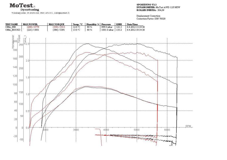

          Oikari oli oman 1.8 turponsa opettanut viinalle. Kommentti: On se ihme aine toi viina....tollaseen käkättimeen tollanen tehoero aikaiseksi.
          Ongelmana dynossa normaaliin tapaan ahtoilman lämpö... vain BEX tupla coolerilla varustetuilla päästy vastaaviin tehoihin ja tässä 1kpl orginelli sellainen. Moottoritiellä ahtoilman lämmöt ok ja ilmasaasat antaa luvata n. 230hv
          En uskois jos en tietäis.
          Päällekkäin tuossa siis 85 ohjelma ja 98 custom
