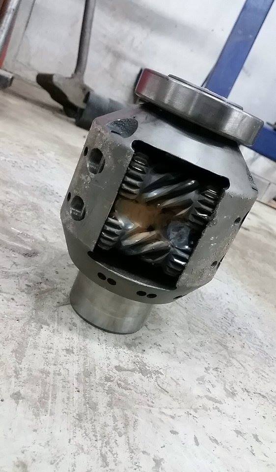

                                    Tätä vaihtoehtoa ei vielä kukaan ollut heittänyt tänne, niin minäpä heitän.
                                    Mitäs jos torsenista ottaa keskeltä sen rattaan jolla välitetään voima laatikosta etuperään ja sorvataan siitä boorit pois. Sen jälkeen torsen kasaan ja rattaat hitsataan jumiin. Eikös tällöin etuperästä ole veto pois ja vetarit saa jättää paikalleen, mutta auto olisi silti vain takaveto? Nelivedoksi muuttaminen vaatisi sitten vain tuon torsenin vaihdon taas ehjään.
                                    Näyttäisi tuossa 01E torsenissa olevan neulalaakeri sille etuperään menevälle akselille, joten en näe mitään haittaa tässä mikä saattaisi vaihteiston sellaiseen kuntoon että jotain tuhoutuu?

                                      Lue viesti 47
                                      Onnistuu se
                                        Sen siitä saa kun pikaisesti hyppii ketjun läpi ja sitten kyselee... Nyt olisi torsen modattu viestin 47 mukaiseksi.

                                          Vähän OT, mutta voiko torsenista kääntää nuo taakse ja eteen voimaa välittävät rattaat päikseen? Itsellä sattuu olemaan rikkinäinen torsen, jossa tuo taakse voimaa välittävä ratas lyö tyhjää, mutta eteen toimii. Eli olisiko tuossa vielä potentiaalia tommoseen modaukseen?
                                          • #81
                                            Pystyy kääntää.
