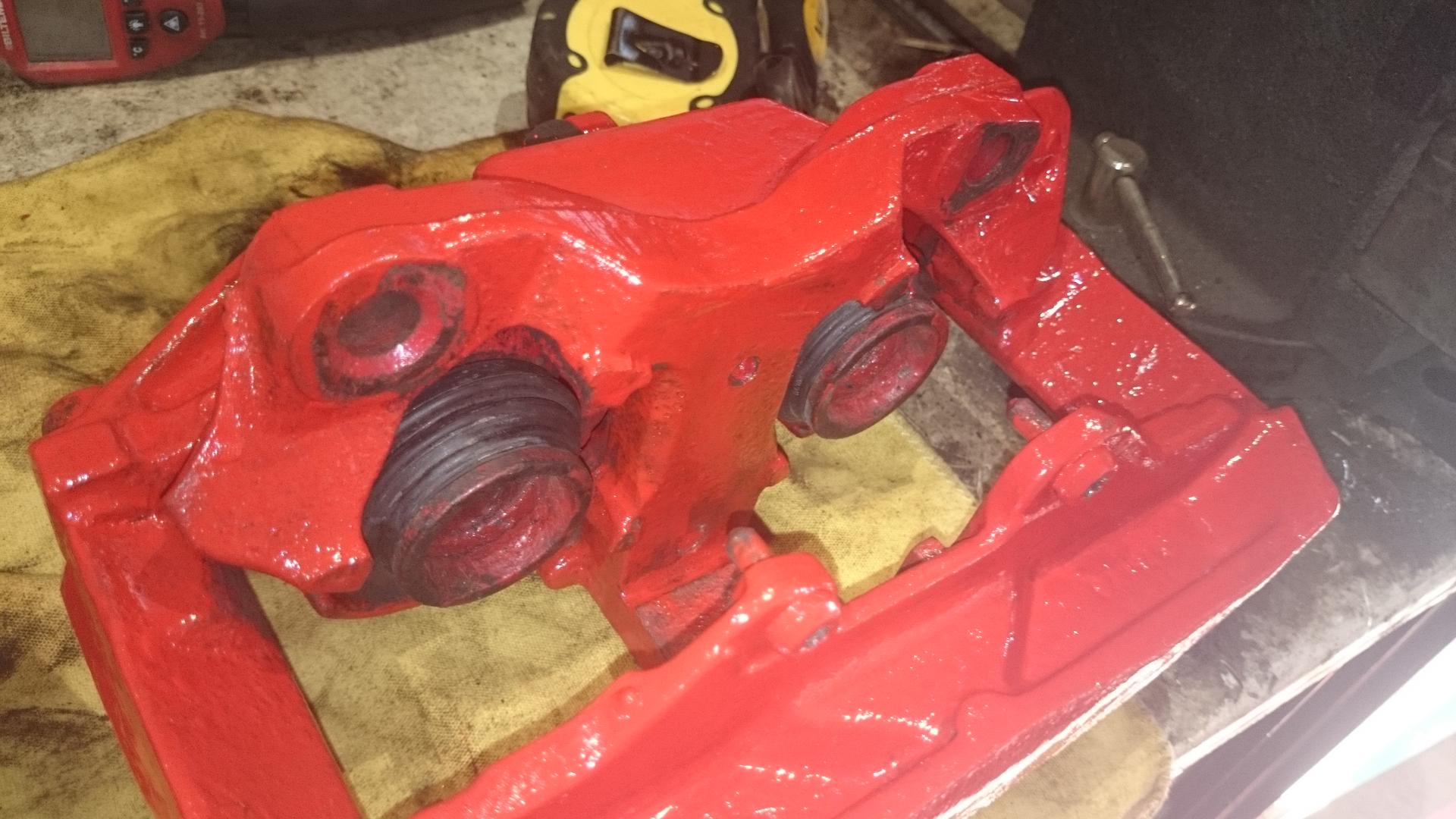

        Itsellä tulee nyt nuiden ufojen tilalle uudemmasta urS4:sesta hp2:set. Pari juttua on vähän epäselviä; tarviikos nuista kyseisistä kannakkeista ottaa nyt sitä 3mm pois? Vissiin M14 kierteet tekasta kannakkeeseen? Ja vielä varmistus 314x30 on oikea levy?
        Helpompi kysellä etukäteen kuin ihmetellä/tilailla osia asennus vaiheessa.
        Viimeksi muokannut pykiz; 15.9.2014, 20:18. Perustelu: lisätty: ur
          Itehän toteutin mun UFO-HP2 muutoksen, ja on ollu käytössä pidemmän aikaa. Eli jos sulla on uudemmat alu-rauta B5 S4 HP2:set niin oikea levy on samaisen B5 S4 mallin 321x30mm. Korvakkeiden ja satulan väliin tarvii vain 2mm shimmiprikat niin levy asemoituu tasan keskelle satulaa. Tolpan reiät kannattaa porata isommiksi, ja vielä niin et toista reikää suurentaa ulkolaidasta ja toista sisälaidasta jotta satulan asento korjaantuu hieman levyyn nähden. Asian tajuaa kun satuloita sovittelee tolppaan.
          Tuossa S2foorumin linkissä asennetaan vanhemman mallisia täysvalurautasia HP2:sia.
          Viimeksi muokannut Thuppu; 15.9.2014, 15:52.
            Eäh, UR unohtui tuon S4:sen alusta. Juu, sun projektin löysinkin ja kahtelin jotta ne on uudemmat, eli homma taitaa muuttua jollain lailla.
            Eli nuo s2foorumin nyt on ne vanhemmat? Eikö tuo kannatin ole alua? Kuva omastani liitteenä.
              Ok, no sit taitaa oikea levy olla toi 314x30..? Ja tosiaan noin miten tuossa linkissä on tehty kait saa ne sopimaan paikoilleen. Joo, UrS4:sen HP2:set ovat kokonaan rautaa.
                Muille selkeyden vuoksi: Ensimmäisissä HP2:sissa ei ole nuita palojen rautoja.
                  Onko kukaan koittanu tai vertaillu saako ensimmäisiin HP2 satuloihin tuota palojen rautaa asennettua ollenkaan?

                          Tuli hommattua tuollaiset alu-rauta HP2 satulat Urssia varten. Ufo tolppiin ja napoihin tarkoitus laittaa, myyjän puheiden mukaan jarrut ovat A6 Bitistä purettu.
                          Ovatko nuo 46.5mm offsetillä olevat levyt passelit kaikkiin alu-rauta HP2-satuloihin? Toisin sanoen 60mm offsetillä olevat levyt ovat vain rauta-satuloiden kanssa?
                          Edit: Muualta löytyi, että samat jarrut ovat = 46.5mm levyt siis tilaukseen.
