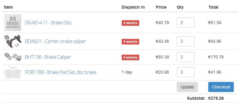

                          • Tiedoksi, että spareto.ee :ltä maksaa S4 B5 facelift- takajarrusetti S4 B6 Ø300mm levyllä 379.28€ +17€ rahti. Käsittää allaolevat osat, levyt on brembon ja palat Ferodon.

                            • Melkein samaan rahaan saa oikeat kannakkeet ja satulat, niin tarvitse adaptereitten kanssa pelata.
                              Paloja ei varmaan tarvitse kahta settiä tilata :)

                              • Myöhästä. katos.. olis saanu lukea, että setti sisältää koko taka-akselin palat. Täytyypä pistää viestiä perään :)
                                • Tilasitko myös kaksi samanpuolen jarrusatulaa? Ovat meinaan eripuolilla erikätiset

                                          Täähän meni sit putkeen :) täytyypä taas olla yhteydessä. Edellisestä tulikin jo rahat takaisin. Nöyrimmät kiitokset.
