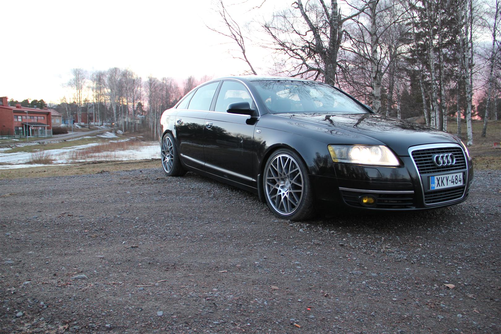

            Nyt on laitettu 9,5x20 ET45 joka nurkkaan, renkaat on 255/35/20
            Vähän töyssyissä raapii takana.
            Tulee sopivasti kaaren tasalle ja yllättäen mun mielestä tulee takana vähän ulommas, onko normaalia?
            Jos ois ollu fiksumpi ni ois voinu ottaa vähän kaposemmat kumit, renkaat oli kyllä tilattu 9" ja 10" leveille vanteille, mutta en sit saanu haluamiani vanteita ja noi tuli sit tilalle.
            Jos on kiinnostusta ni voin laittaa kuvia jokupäivä.

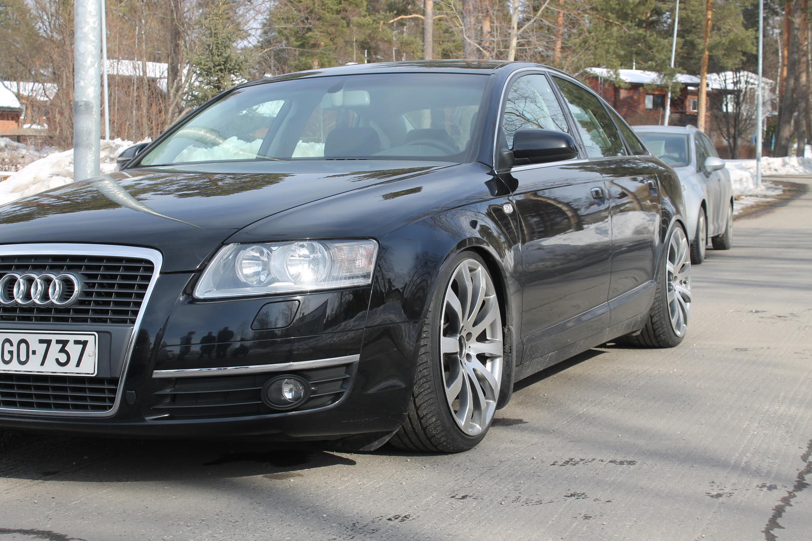

              Huono kuva kesävanteista. 8,5x19 ja 245/35 kumit.
              • #97
                Hyvältä näyttää! Alustan korkeuskin on ihan oikea.

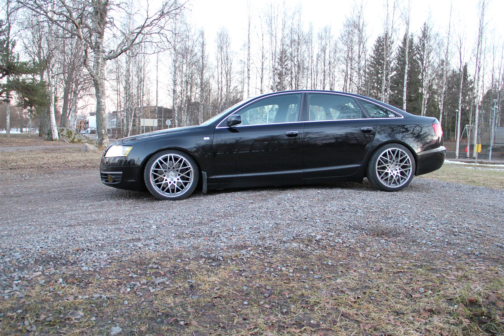

                      Mikä ET sulla on noissa vanteissa?
                      • ET45 ja takana 20mm spaceri, edessä ei mitään. Takana rapsii kiinni sisälokariin isommissa heitoissa..

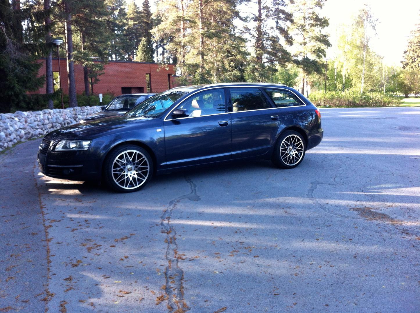

                        • sainpa laitettua kesä gummit ja KW variante1 alustan paikalleen. alustaa puotettu ~60mm en muista nyt tarkalleen mitä putosi. rattaina pyörii 20x9 tomasonit ja 225/35 kumhon kumet.
                          • ^Hyvännäkönen kulkine. Kerroppa mietteet myös tuosta KW Variante 1:stä, saattaa vaikuttaa omaan ostopäätökseen :)
                            • Ommaan mieleen ainaki helkkarin hyvä alusta!! vähä pintapehmeä mutta muute tosi jämäkkä eli ei oo mikkää kivireki nii pystyy ajelee iha huoletta mukulakivi teilläki eikä hampaat tipu joka ainoaan asfalttirailoon :)
