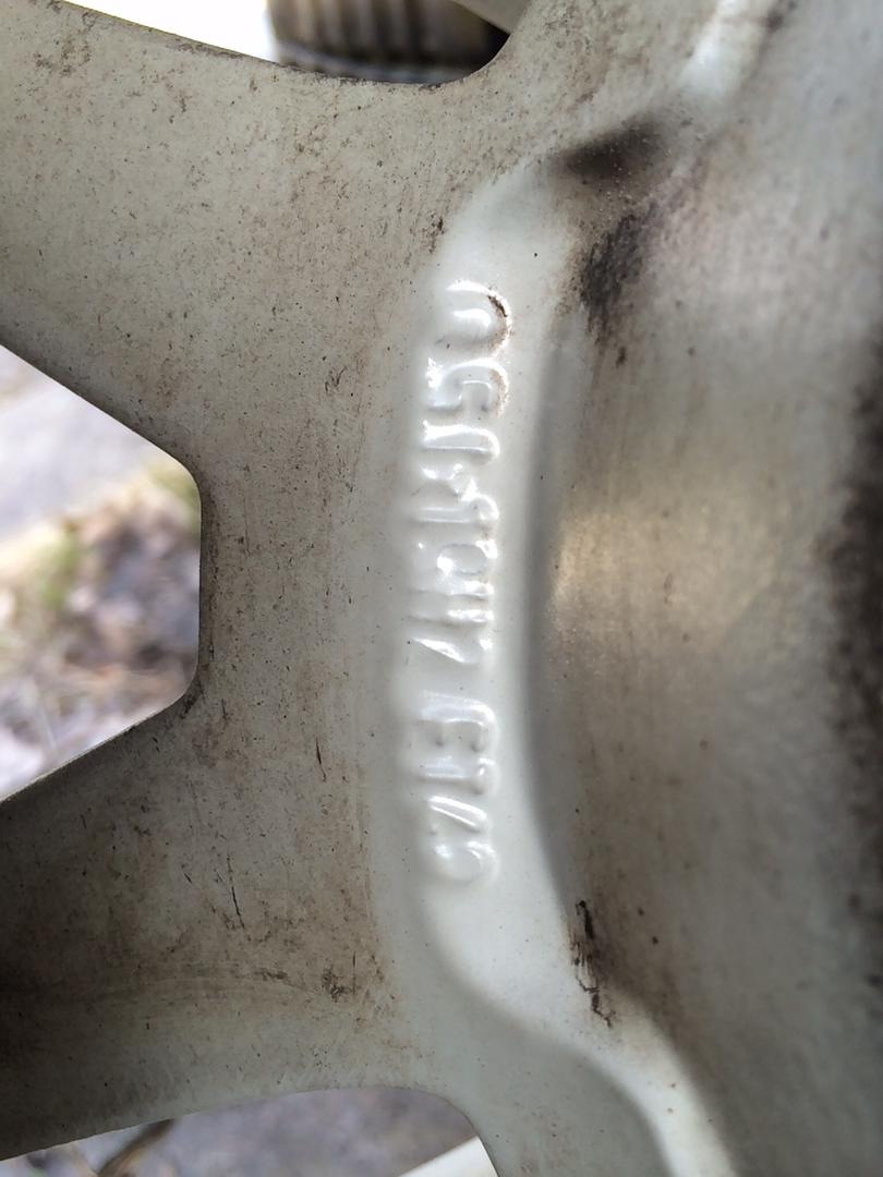

        • Alla olevan vanteet speksit ei ihan varmat mulla, mutta ihmetyttää tuo et tuossa omassa kulkineessa. Ohessa kuva, jossa vanteen leima. Mun silmään tuo vanne olis 9x19 et48, mutta voi olla et42 myös?
          Jos et42, niin sitten tuon 25mm limpun kanssa tuossa aikaisemmassa kuvassa asetelma vastaa et17 vannetta?? Miten voi olla? Tuolla aikaisemmin -Teemu laittoi kuvan, jossa 9x20et35 ja vanne näyttää olevan ihan kaarella jo..
          • Vai jos tää mun vanne onkin vain 8,5" leveä, kun nyt tuota leimaa oikein tuijotin itsekin... Ohessa kuva, jossa mittanauha näyttää leveyden vanteen ulkoreunojen mukaan. about 240mm, josta reunojen paksuudet pois, niin luulin olevan 9".
            Eli jos nyt alla on 8,5x19et23 (48-25mm limppu) 255/35 kumilla, niin 9x20et35 245/35 kumilla tulisi siihen nähden 17mm nykyistä sisemmäs.
            Kun tuo nykyinen setti on about 10mm kaaren yli, niin luulisi uuden setin silloin jäävän 7mm kaaren sisään? Tätä ihmettelen, kun Risu tuolla aikaisemmin totesi, että hänellä 9x20et40 on prikulleen kaarella takana?
            vaikkakin korkeutta 245/35 kumilla olisi 10mm enemmän, silti olisi optimistinen mahtumisen suhteen, koska venyä tulee jonkin verran enemmän :) eipähän tarttisi niin paljoa sitten laskea ja ainahan kaarenkin voi rullata...

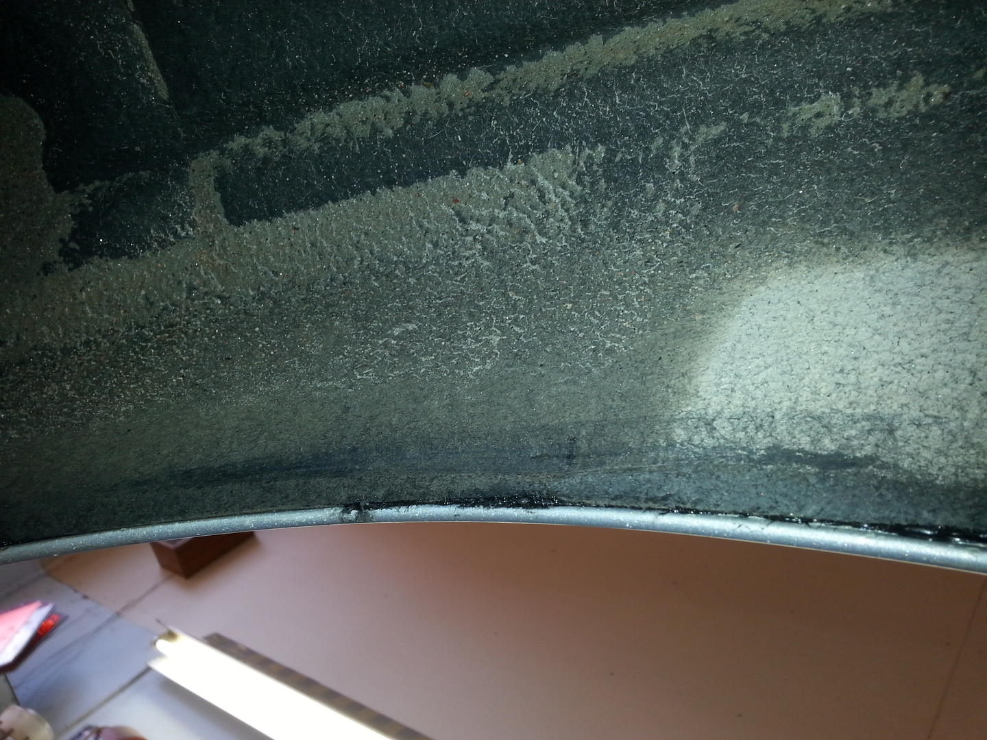

                          No niin, renkaat saapuivat. Eipä männyt raapimatta alle, takarenkaat raapivat sisälokareihin isommissa heitoissa. Älkää siis varauksetta ostako 245/40r19 ylikokoa ainakaan ET50:ä pienemmällä lukemalla varustettuihin vanteisiin.
                          Speksithän olivat: Kumho Ku39 245/40R19, 8.5x19" ET42 rotor replicat, sekä Eibachin -30mm sarja.
                          Viimeksi muokannut Cid; 9.5.2014, 21:55.

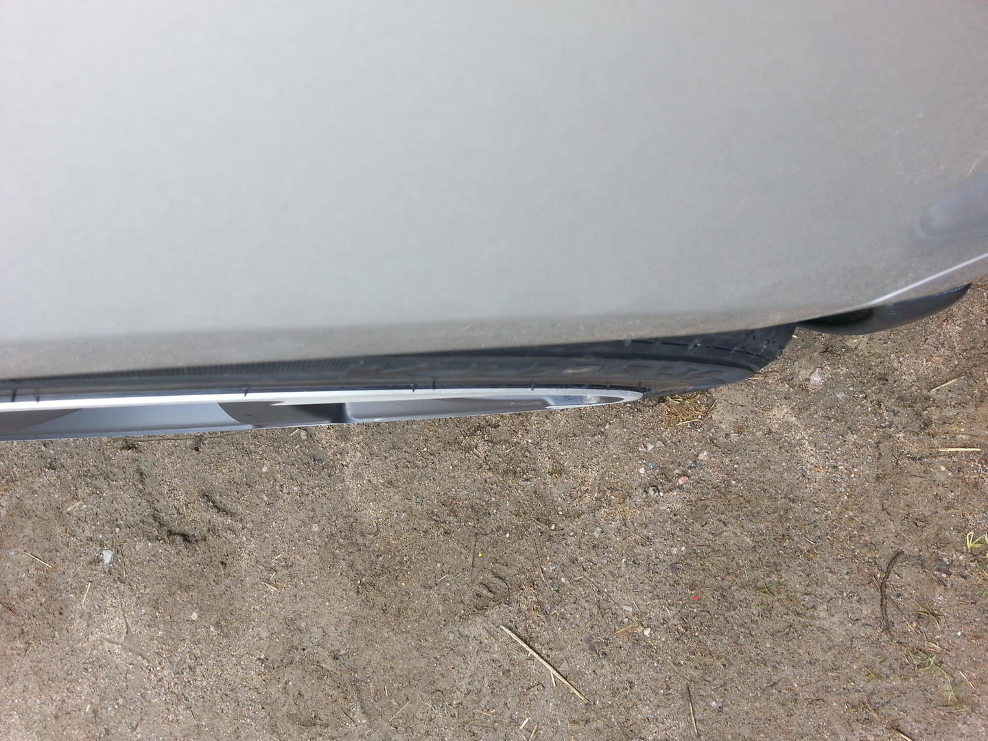

                            Mitähän noille nyt lopulta tekisi. Pelottavan lähelle itse kaartakin kyllä tulee, kun toinen seisoo kontissa ja rytkyttää. Jos esim mutkassa puslat antavat periksi 2mm sivusuunnassa, niin ottaa jo kaareenkin kiinni tuosta takaosasta. Ja keskellähän siis tilaa on, mutta kello 2:ssa takaosassa ei.
                            Riittäisikö asteen lisäys camberiin(nyt -0,50) vaiko parempi laittaa myyntiin ja vaihtaa 245/35?

                              Yksin ajaesssa ei ota missään tilanteessa kiinni.
                              Kontti täynä tavaraa + pari kyytiläistä niin pikkasen ottaa kiinni 100km//h vauhdeissa isoissa heitoissa.
                              Eipä tuo taida mitään haitata.
                                Peltiin ei ole kumminkaan raapinut? Onko paljon camberia takana?

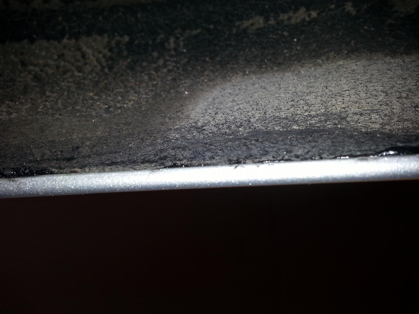

                                No muotoilin sisälokareiden reunat kuumailmapuhaltimella uudelleen, nyt ovat täysin peltiä vasten johon reunan kiinnitin vielä muutamasta kohdasta tipalla sikamassaa. Jos ei auta, niin täytyy vielä camberia käydä säädättämässä, tällä hetkellä ovat v/o -0.48/-0.47.
                                Erikoista huomasin, ettei apukuskin puolella ole raapinut yhtään. Kun rupesin mittailemaan, niin apukuskin puoleinen rengas on miltei 4mm sisempänä kuin kuskin. Kolarihistoriaa autolla ei ole.
                                Viimeksi muokannut Cid; 10.5.2014, 12:51. Perustelu: Lisäys
                                • Oliko minkälainen homma tuo sisälokareiden "tasoittaminen", niin kuin työmäärällisesti Cid. Koteloissahan tuolla takana on hyvin tilaa, mutta se sisälokari on aivan hanurista.
                                    Aika helppo homma, mutta tietysti täytyy varata aikaa parituntia+possumassan kuivumiseen menevä.
                                    Kuumailmapuhaltimella lämmittää aina pätkän sitä sisälokarin "pokkausta" ja hanskoilla painelee peltiä vasten. Täytyy toistaa useita kertoja, että muoto pitää.
                                    Lisäksi todennäköisesti jää pullottamaan/irti reunasta, jos ei liimaa kiinni peltiin muutamasta kohtaa, ainakin itselläni olisi jäänyt.

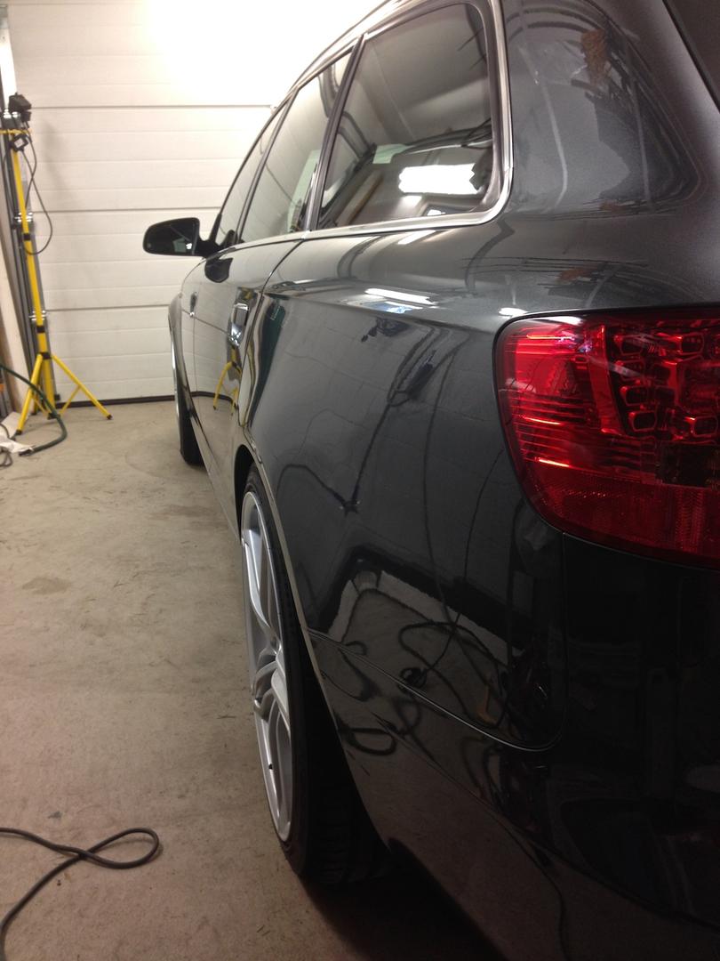

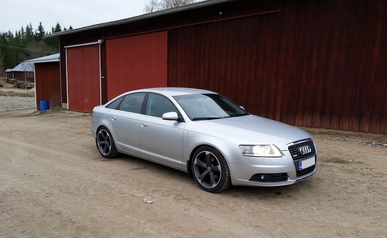

                                      Onko nuo sun vanteet alkuperäiset? Voiko et pitää paikkaansa jos tulee ihan kaaren tasalle..?
                                        Itsellähän vanne on keskellä kaarta prikulleen tasalla ja takaosassa tulee jo 1cm yli kaaresta. Mahtaako sedanin ja avantin kaarissa olla jotain eroa? Tai mahdollisesti raideleveydessä?
                                        Vanteet Slamitilta ostetut TSW Italyn valmistamat replicat ja ainakin niihin on stanssattu 8,5x19 ET42. Paha sanoa pitääkö oikeasti paikkansa, tosin ei nuo vanhat auton alkuperäiset 8x18" ET43 vanteetkaan hirveästi sisemmäksi mene.

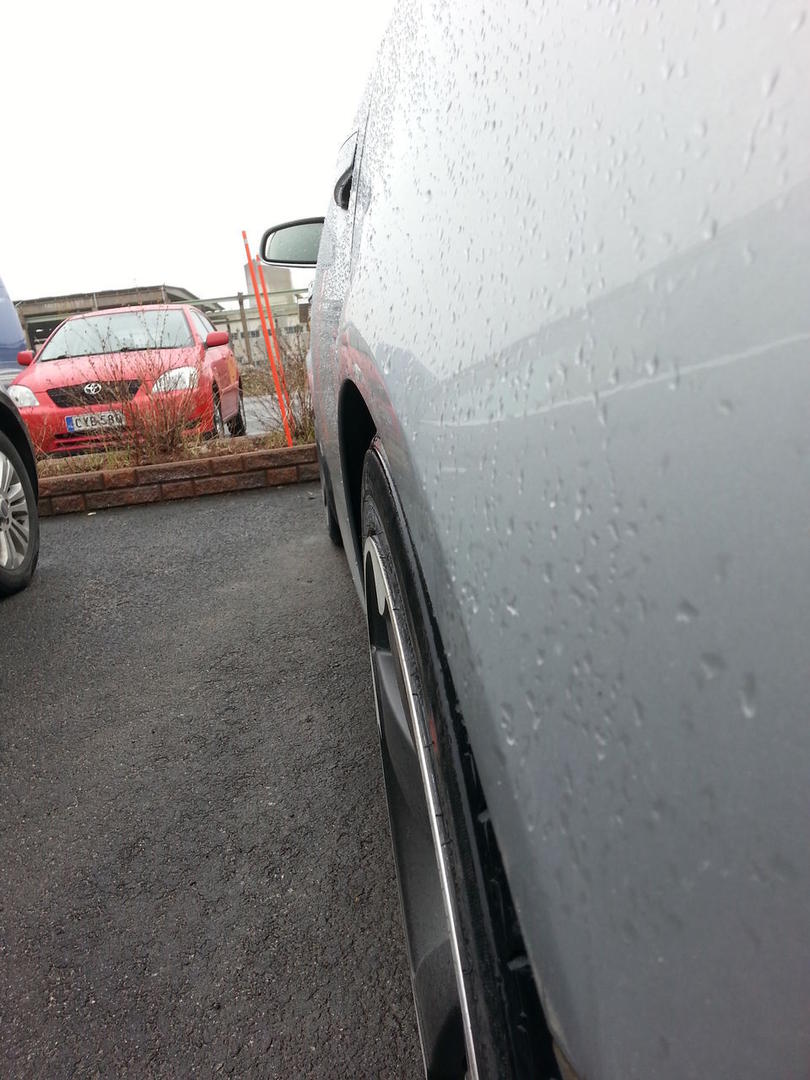

                                        Voisitko laittaa kuvan omastasi vastaavista kuvakulmista? Eli ylhäältä päin otettu ja sitten takaa päin otettu.

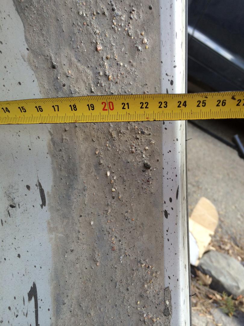

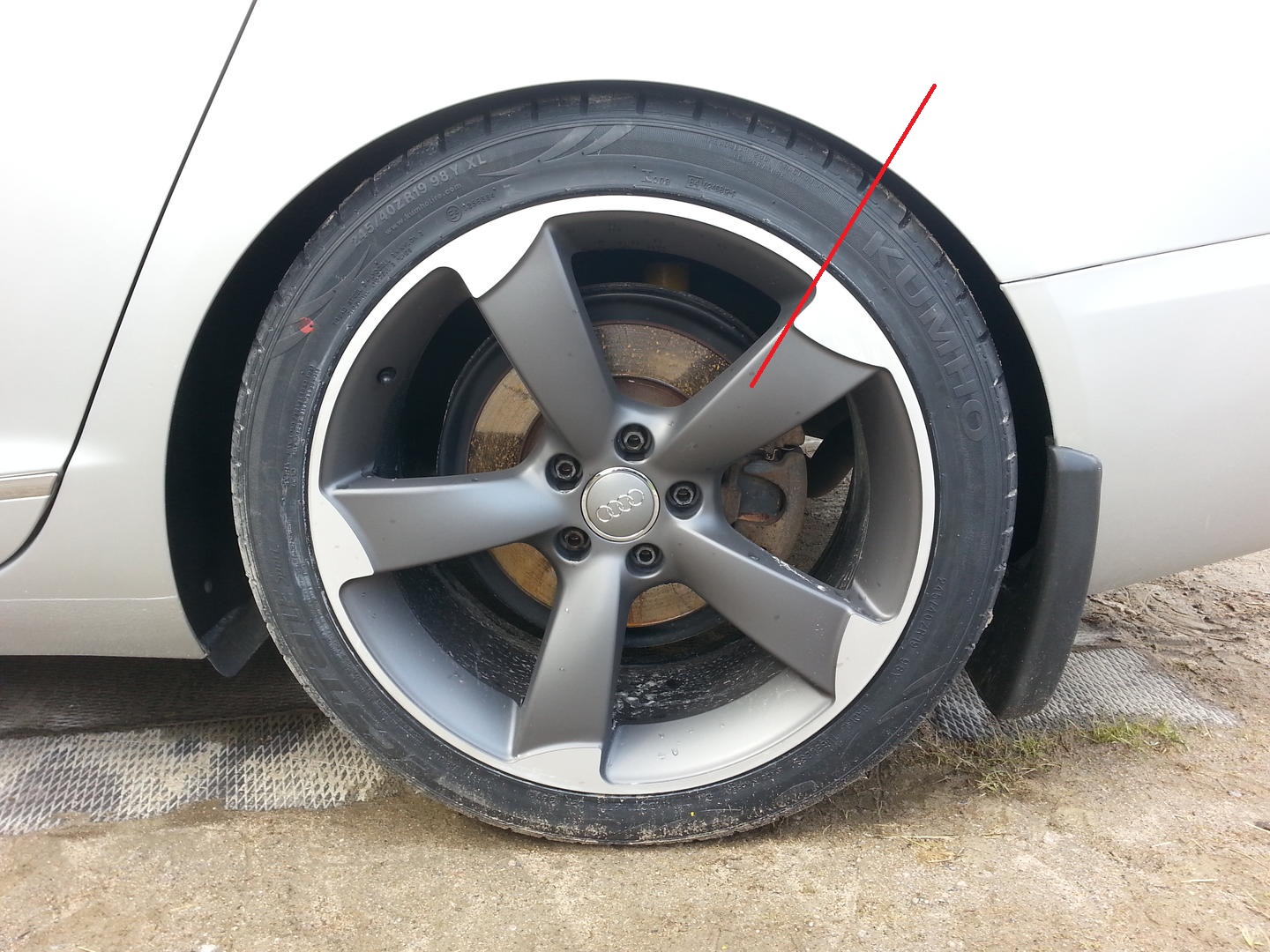

                                        Alla pari lisäkuvaa tilanteesta. Kuvista näkyy myös mihin on raapinut, tuo jälki on prikulleen sisälokarin "pokkauksen" kohdalla, tuolla muotoilulla sai 0,5-1cm lisää tilaa. Nyt siis sisäloksut aivan pellin myötäisesti.

                                                Venyminenkin varmaan vähän auttanee. Siltikin sinulla pitäisi vanteet tulla tosiaan 8mm ulommas, mutta kuvasta päätellen eivät tule kyllä yhtään ulommas kuin minulla.
                                                Kyllä se alkaa tuntua siltä, että avantin ja sedanin takapäässä jotain eroa on.
                                                Merkkasin aiempaan kuvaan mistä kohtaa raapii ja missä on myös lähimpänä peltiin osumista. Tuolla kohtaa vanne tulee jo reilusti yli kaaresta.
                                                Edit: No nyt pienen kokeilun perusteella sisälokarien muotoilu olisi auttanut, mutta katsotaan nyt.
                                                Viimeksi muokannut Cid; 11.5.2014, 17:18. Perustelu: päivitys
