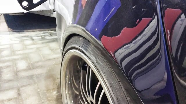

                          • Tuossa kuvassa on 245/35 9.5/19" et35 eikä ottanut koskaan kaariin kiinni
                            • Onko sisälokarille tehty tuossa jotain? Luulisi muuten raapivan...
                                Meneeköhän liian lähelle vaimon autoon... No kai se on kokeiltava, niin paljon vanteet kuumottaa.
                                • Ei ole tehty mitään lokasuojille. Yhden reissun tein 2000kg painavalla vaunulla eikä ongelmaa. Taitaa tuo kuva olla siltä reissulta.
                                  Tuokin auto oli enimmäkseen vaimon käytössä, eikä saanut kuin tuon yhden vekin vanteeseen joka kuvassakin näkyy :)
