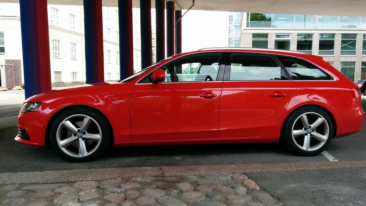

                                                      Itsellä oli B8:ssa juurikin nuo A5 18"x8,5" ET29 vanteet. Kumit edessä 245/40/18" ja takana 255/40/18". Autossa -35mm H&R jouset. Hyvin mahtui pyörimään ja tuli sopivasti kaarelle.
                                                      Aikoinaan oli samanalaiset vanteet nastarenkailla 245/40/18" ja hyvin nekin mahtui ja ilman eturoiskeläppiä ihan ok ei kyljet pahasti likaantuneet ajaessa.

                                                        Voin kompata Monsteria, koska ko. kulkine on nykyään minulla.

                                                            Siististi näyttäis istuvan alle :) itellä on S-line alusta joten se on ehkä hieman korkeampi kuin tuo mutta aika samoissa mennään :) löytyykö makelja enempää kuvia?? :) Pitääkö muuten tuo et29 vanne muutoskatsastaa, että sen voi laittaa laillisesti alle?? Eli muuttuuko raideväli liikaa?
                                                            • #90
                                                              Täällähän näitä on:.
                                                              Ei tarvitse muutoskatsastaa, koska halkaisija ei ole 2" yli suurimman mikä rekisteriotteessa on mainittu. Ja renkaan kulutuspinta pysyy hyvin lokasuojan reunan sisäpuolella.
