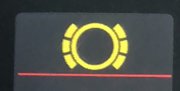

Jarrupalojen kulumisvaroitin.
    Keltainen valo on etupalojen kuluneisuusvalo, punainen jarrunestetaso varoitin.
    • B8 jarrupalavalo
