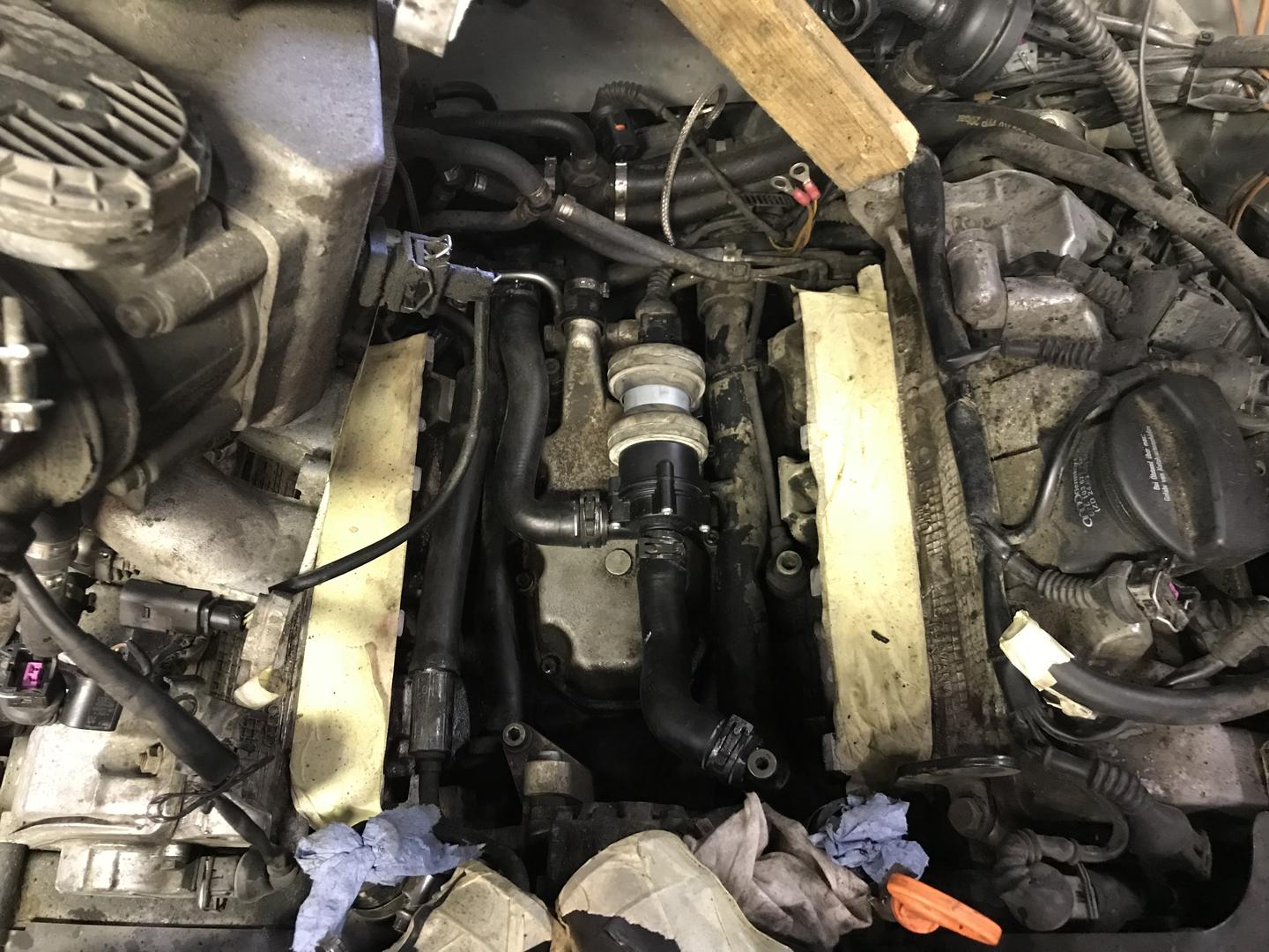

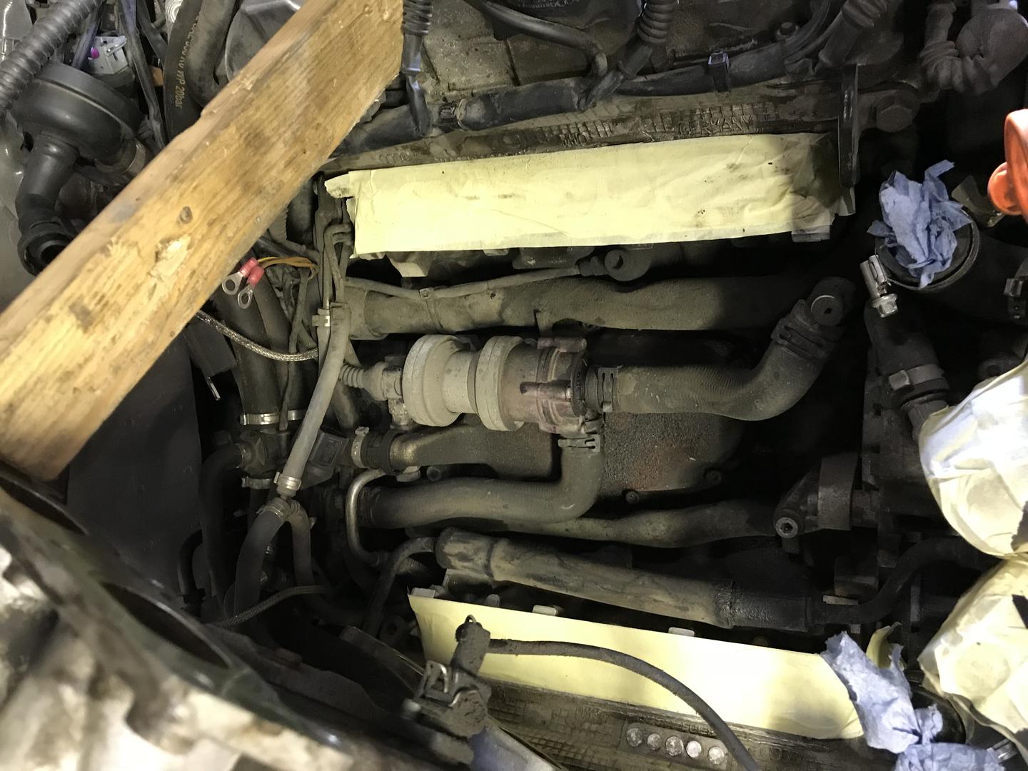

    Loppukesästä lähtien auto on pikkuisen hävittänyt jäähdytysnestettä tasaiseen tahtiin. Eilen aloin syynäämään asiaa tarkemmin auton alta ja koneen takaosasta kuskinpuolelta on selvästi valutellut. Koneen päällipuoli imusarjan alta myös aivan punaisena, eli jälkijäähdytyspumppuhan se siellä varmaan on saanut tuntinsa täyteen.
    Vaihtelin samalla myös pissapojan pumpun, mutta edelleenkään takalasille ei tule nestettä. Mistäköhän tuota vikaa lähtisi selvittämään? Mitä kautta pesurin linja menee takalasille?

                  Lauantain viihteenä vaihdoin jälkijäähdytyspumpun. Toivottavasti taas hetken pysyis liemet padassa... Uusin myös pumpun letkut varmuuden varmistamiseks ettei tartte niitäkään heti seuraavaks lähtee taisteleen.
