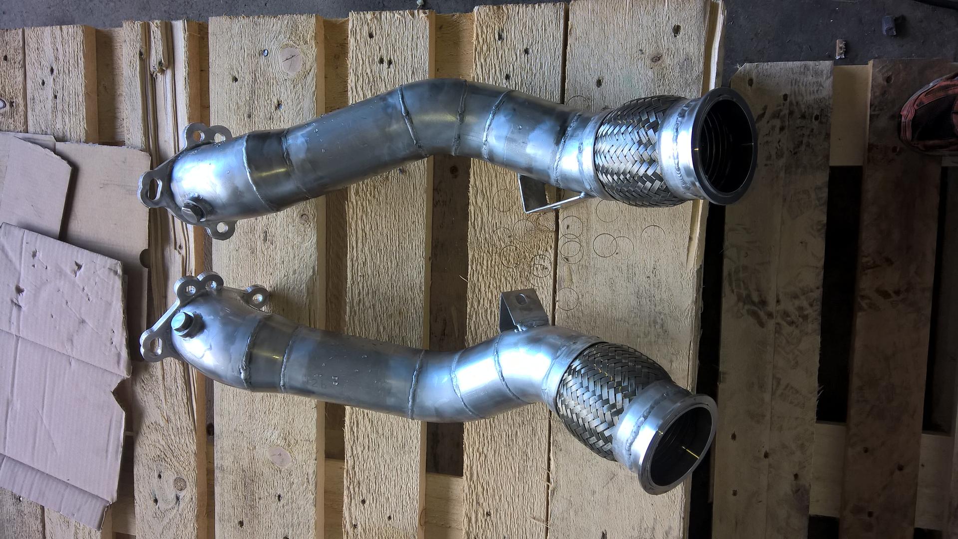

    Tuleekos tämä auto käymään viinalla? :) Hämääkö kuva vai onko tuolla toisessa downpipessä reikä?
      Pitäähän se luontoa kunniottaa ja laittaa tämäkin maissimehulla toimimaan? Taitaa olla heftauksessa palanu reikä saumaan vaan.
        Oho! Katoin vaan nopeasti, eihän noita oo tosiaan hitsattu kasaan vielä :)

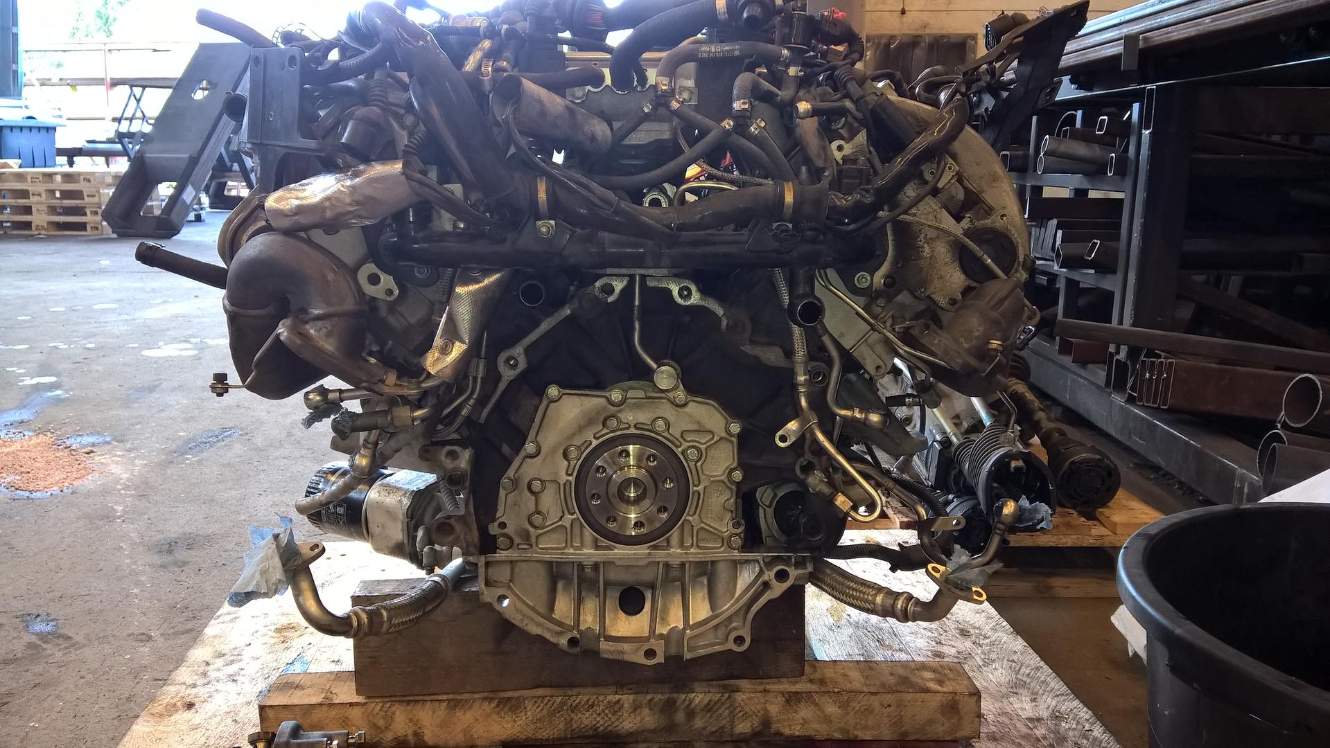

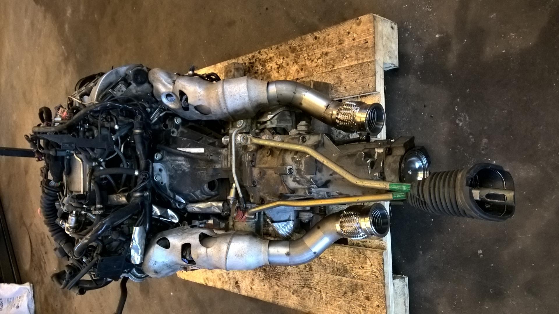

          Laatikko sai osakseen vain uudet 2.8 V6 Tiptronicin aavistuksen RS4 tukikumeja jäykemmät Lemförder 21115 01 tukikumit. Nuo tarvikeversiot ei ole hinnalla pilattu, kun 13€ kappale sai Sparetolta. Amerikkalaiset ovat noita tukikumien kovuuksia testailleet. Lisäksi asensin vaihteensiirtomekanismin korjaussarjan 8D079815. Laatikon käyttöakselille uusin luonnollisesti kytkimen painelaakerin sekä kytkimen irrotusvivun lehtijousen kiinnitysruuveineen.
          Moottorin vaihteiston puolelle uusin pelkän kampiakselin akselitiivisteen, joka oli täysin alkuperäistä vastaava Corteco 20033872B. Marmorihan myy tuohon varaosana koko tiivistelaippaa kymmenkertaisella hinnalla tuohon pelkkään akselitiivisteeseen nähden. Vanha kaksoismassavauhtipyörä jatkaa vielä palvelustaan. Siitä hinkkasin vain kiillottumat pois kitkapinnasta karhunkielellä. Kytkinpaketiksi tulee Sachs Performancen vahvistettu RS4 kytkin.

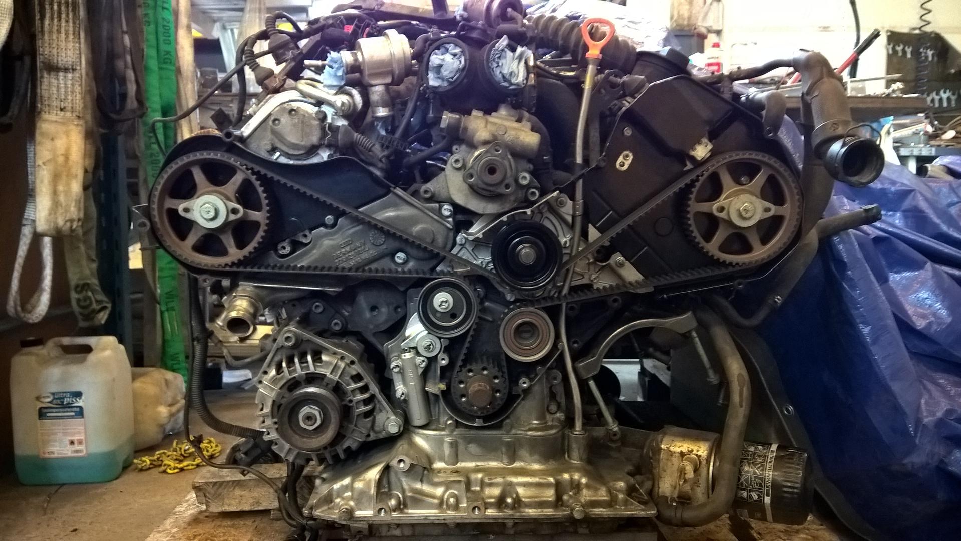

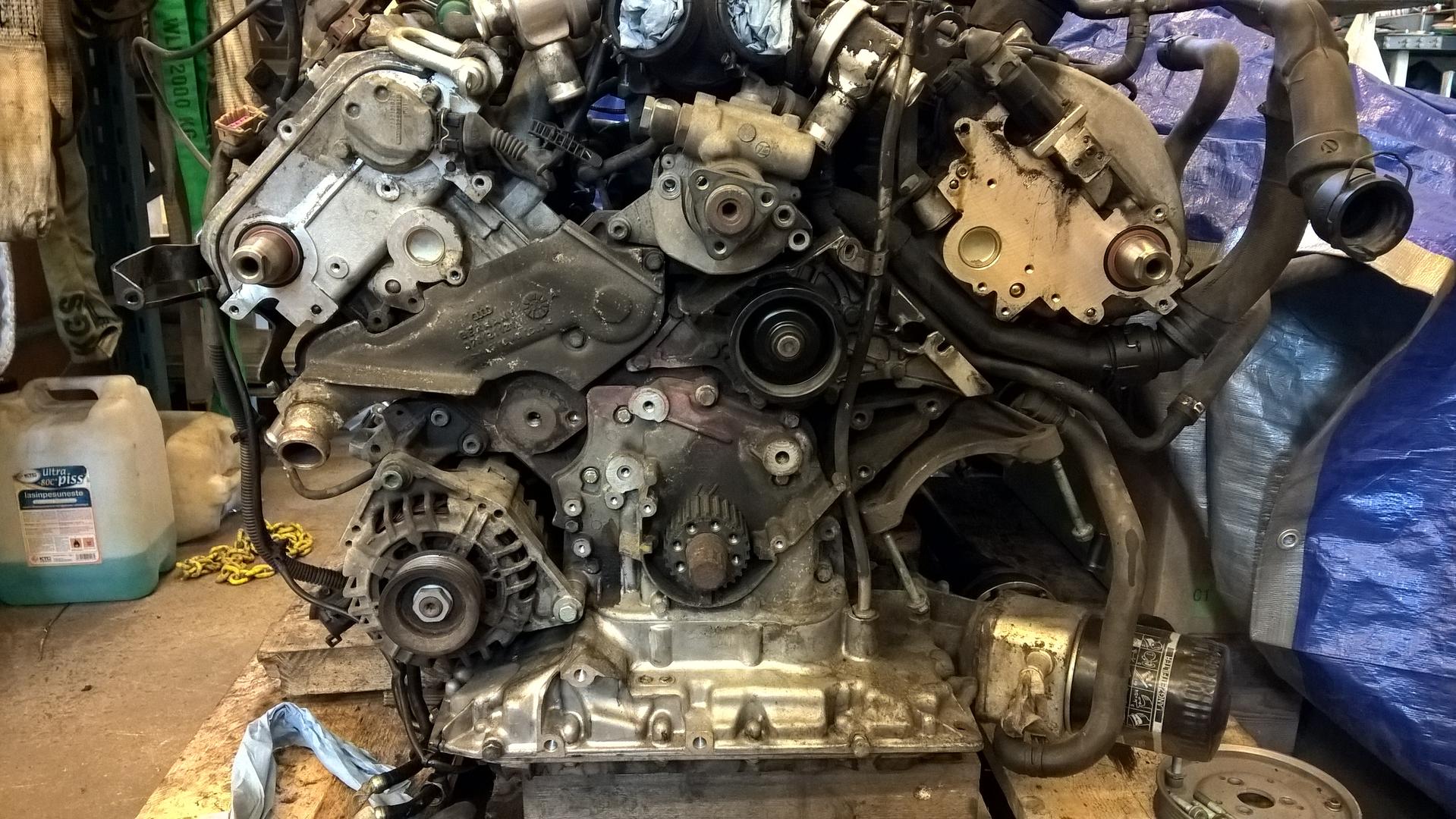

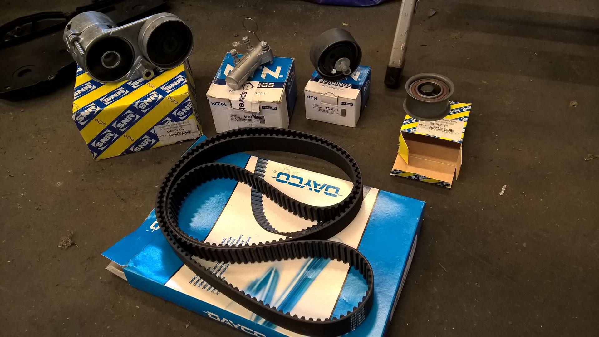

                Talvella huomasin, että jäähdytysnestettä hukkuu pikkuhiljaa ja auton alle ilmestyi hankeen satunnaisesti punaisia pisteitä jäähdytysnesteestä. Epäilykset kohdistuivat silloin vuotavaan termostaattikoteloon tai vesipumppuun. Noh, vesipumppuhan siellä oli tiivisteestään vuotanut, kuten kuvista näkyy. Uusin myös vesipumpun sekä termostaattikotelon kiinnitysruuvit, kun tuntuvat olevan aika pehmoista materiaalia. Kampiakselin etupään akselitiivistettä en vaihtanut, kun ei sitten ollutkaan sopivaa hylsyä tuohon kampuran pulttiin.
                Jakopäähän ruuvailtiin seuraavat osat:
                Hammashihna (OEM: 078109119J), Dayco 94835
                Ohjainrulla (OEM: 078109244H), SNR GE357.31 sis. uuden kiinnitysruuvin
                Kiristinrulla (OEM: 078109243S), SNR GT357.41 sis. uuden kiinnitysruuvin ja aluslevyt
                Kiristysvaimennin (OEM: 078109479E), SNR GT357.42 sis. uudet kiinnitysruuvit

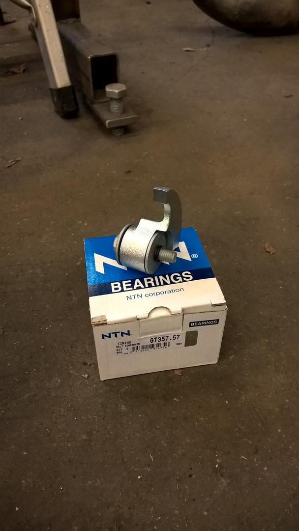

                Kiristimen vipu (OEM: 078109487C), SNR GT357.57 sis. uuden kiinnitysruuvin, aluslevyt ja O-renkaan
                Moniurahihna (OEM: 078903137BL), Dayco 6PK1855
                Moniurahihnan kiristin (OEM: 078903133AB), SNR GA357.08
                Vesipumppu (OEM: 078121006A), Hepu P560 sis. tiivisteen. Metallinen juoksupyörä
                Vesipumpun kiinnitysruuvit 9kpl (OEM: N0902619)
                Termostaatti (OEM: 078121113F), Wahler 4274.87D sis. O-rengastiivisteen
                Termostaattikotelon kiinnitysruuvit 2kpl (OEM: N90824404)
                Nokka-akselin stefat 2kpl (OEM: 068103085E), Elring 325.155

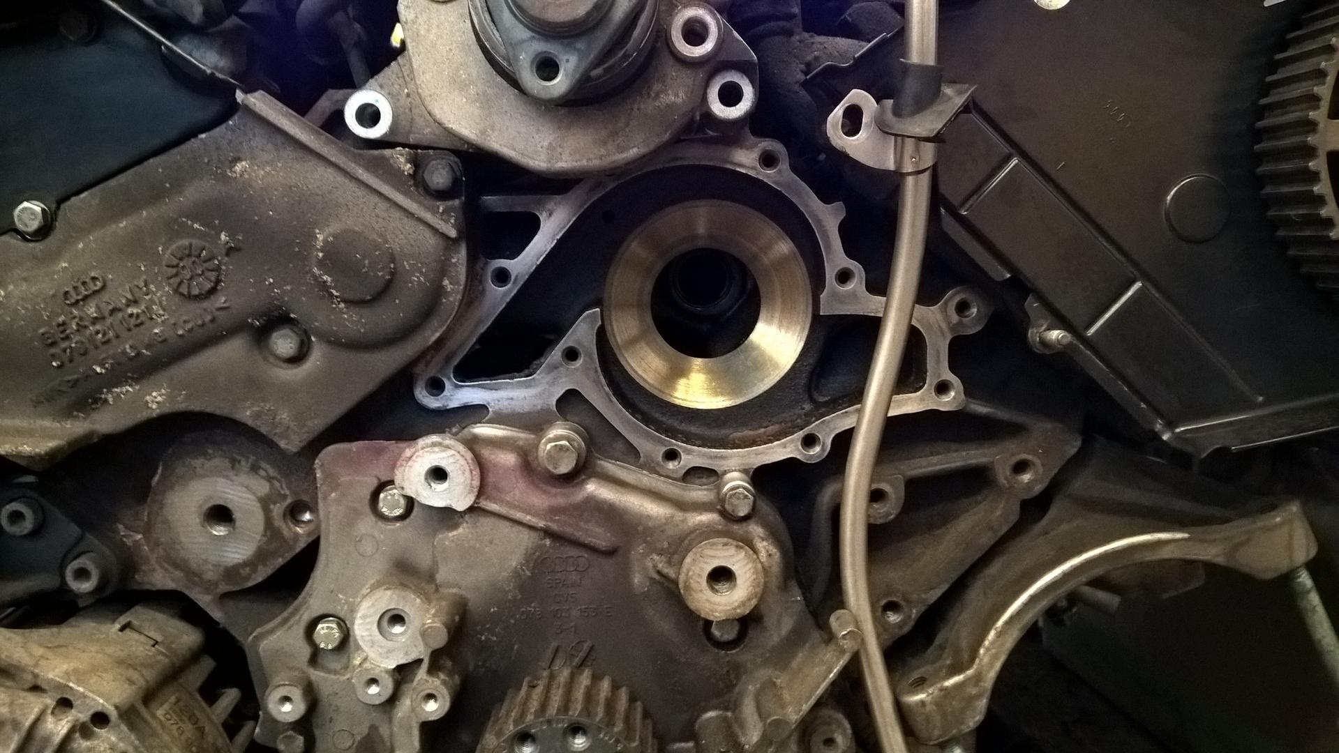

                Laitetaan vielä osat tuon kampiakselin etupään akselitiivisteen vaihtoon:
                Kampiakselin akselitiiviste (OEM: 038103085E), Elring 155.560
                Kampiakselin pultti (OEM: 078105229D)
                Vanhan vesipumpumpun tiivisteen jämät siivosin pois mahdollisimman tarkasti mattoveitsen terällä, teräsharjalla ja karhunkielellä. Toivottavasti tiiviste ei vuoda enää jatkossa. Nokka-akseleiden hammaspyörät otin kerran irti ja kiristin uudelleen, kun ensimmäisen kokonaisen pyöräytyksen jälkeen lukitusrauta ei ihan osunut koloihin. Tuon jälkeen lukitusrauta meni pyöräytysten jälkeen kiltisti paikalleen.

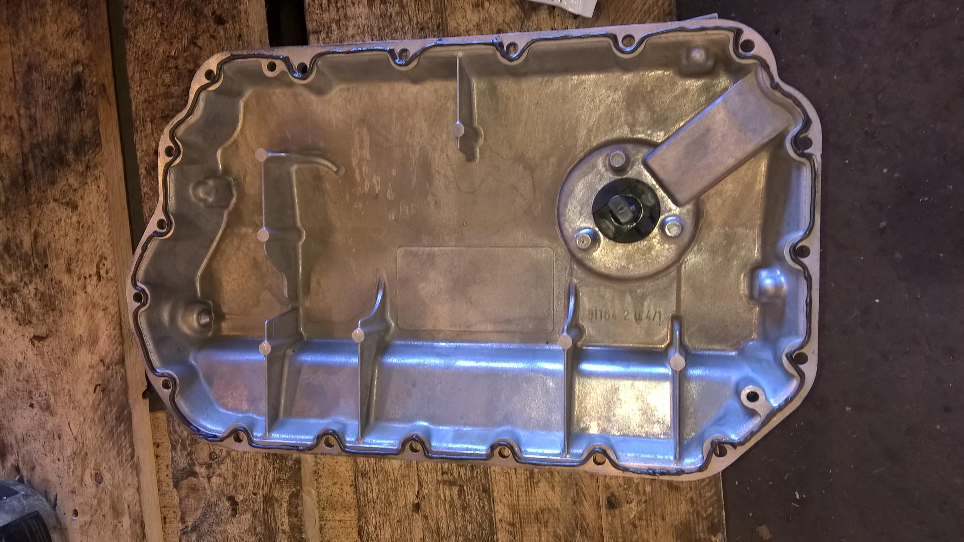

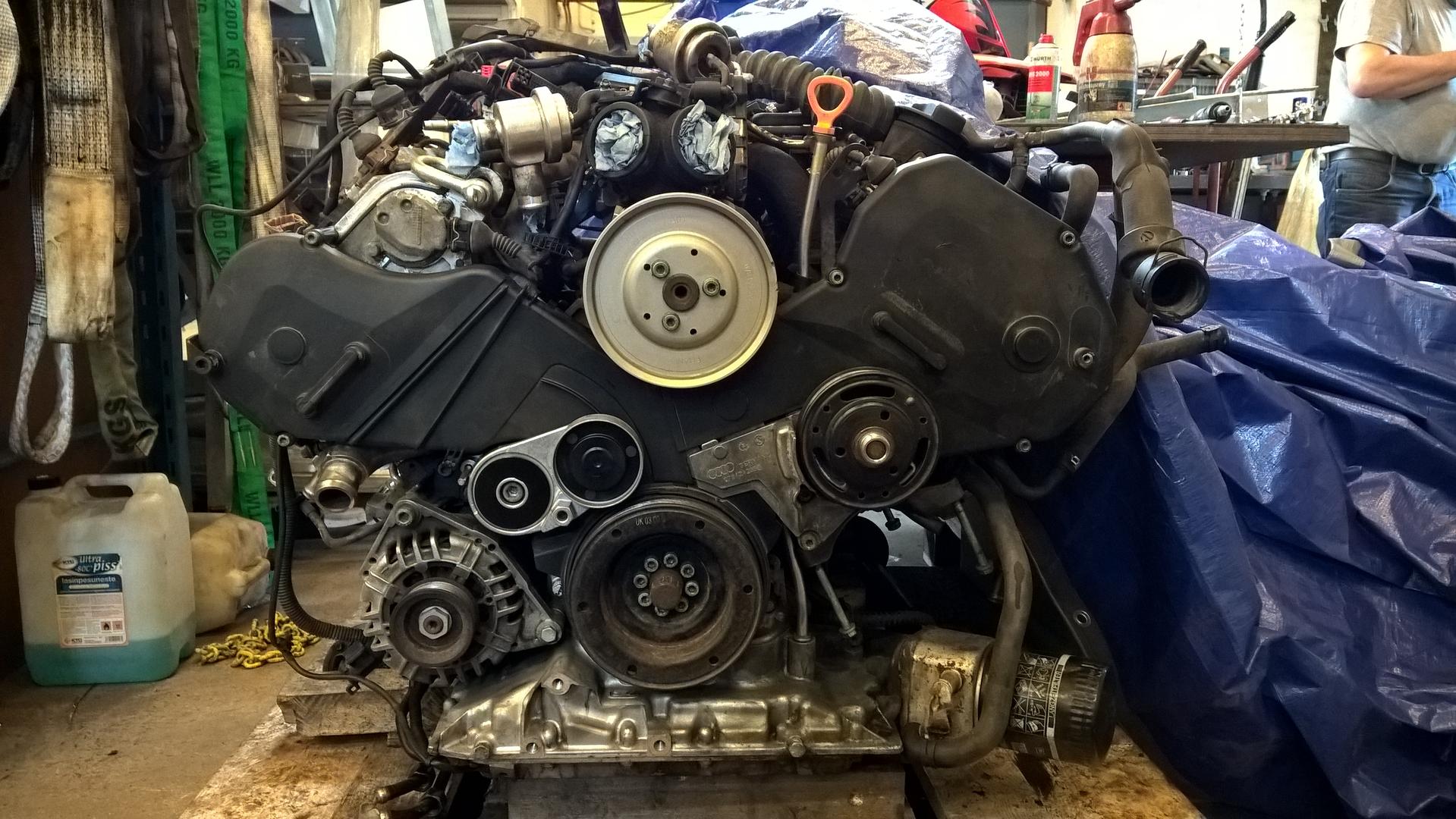

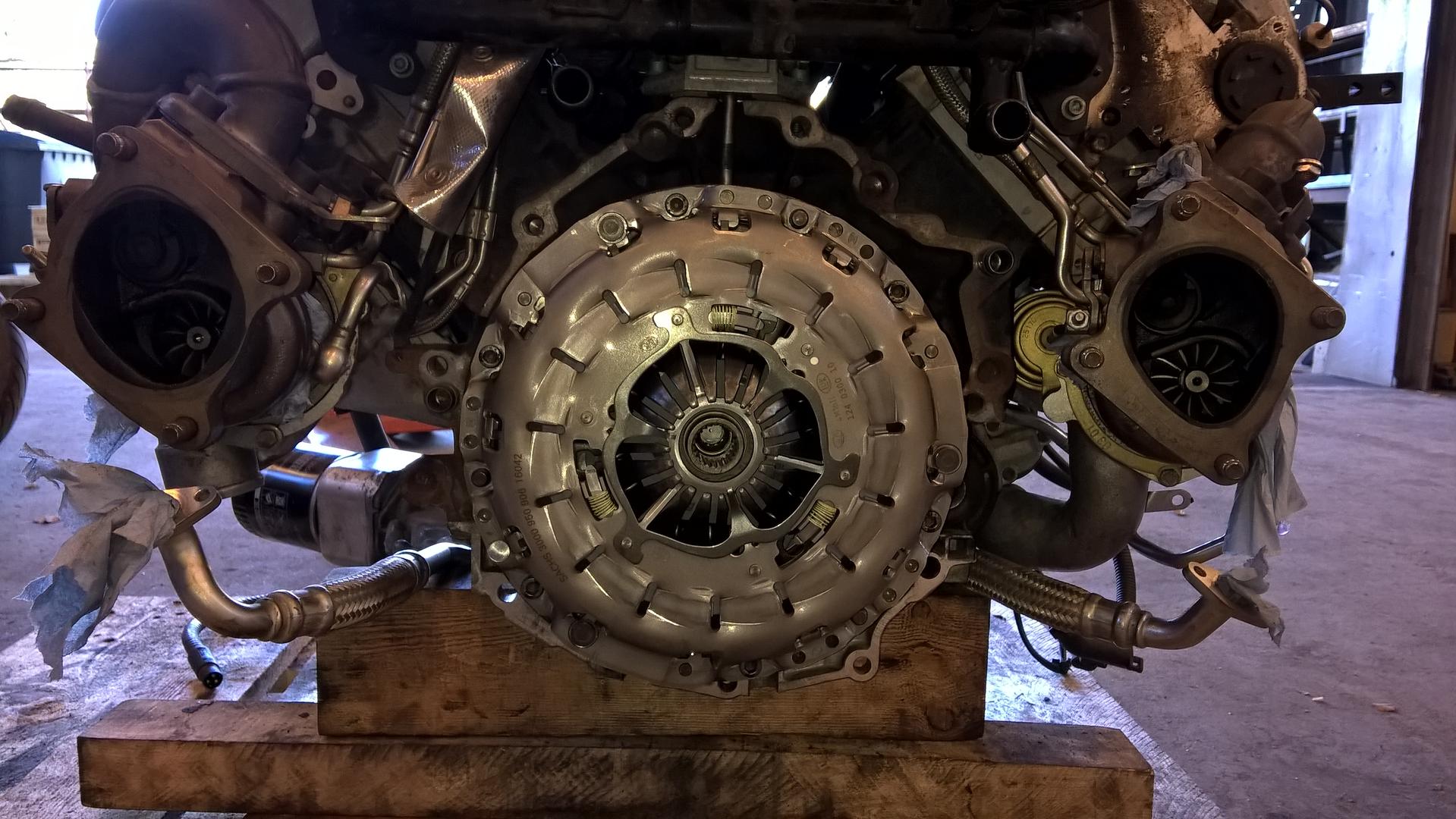

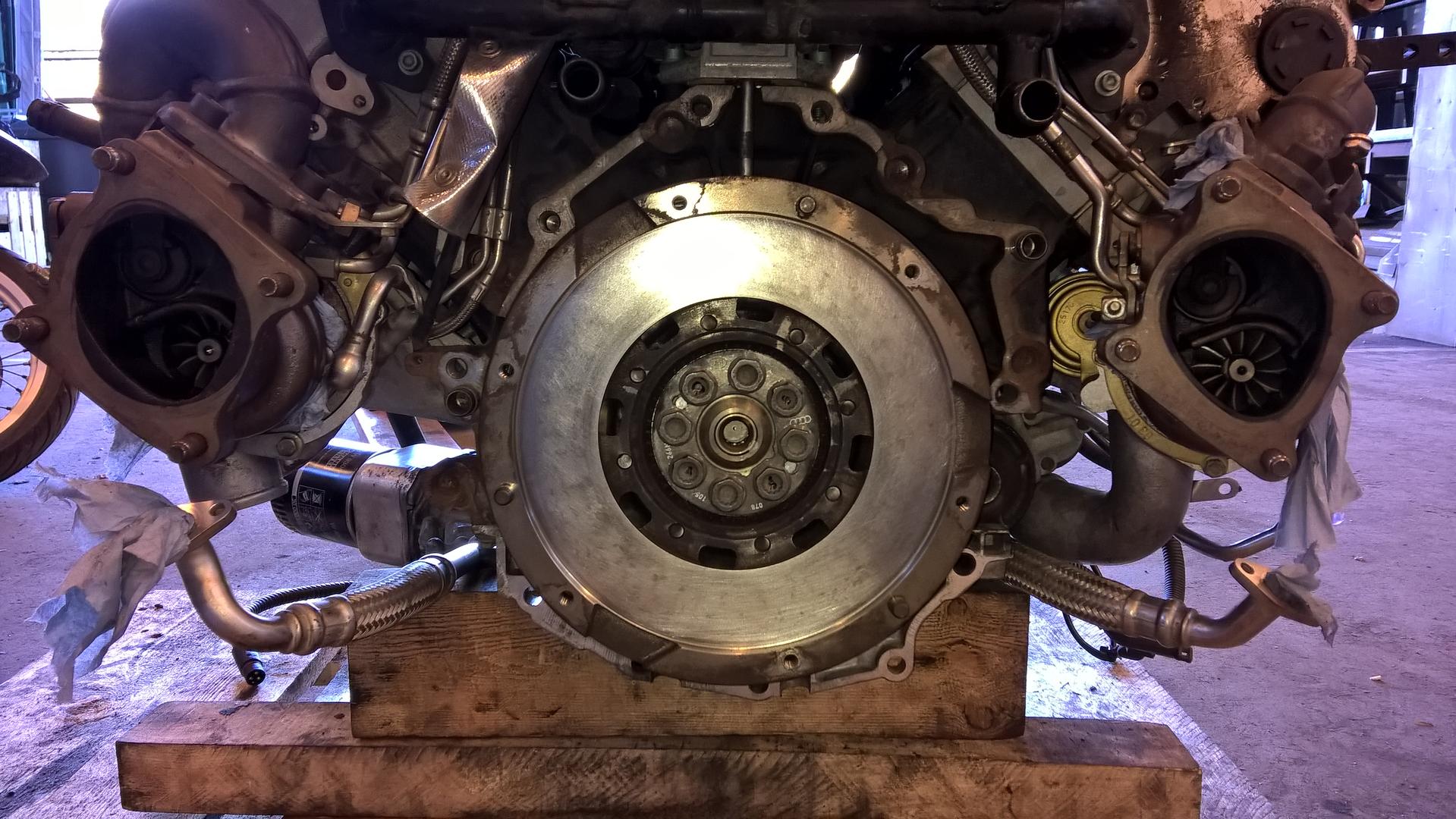

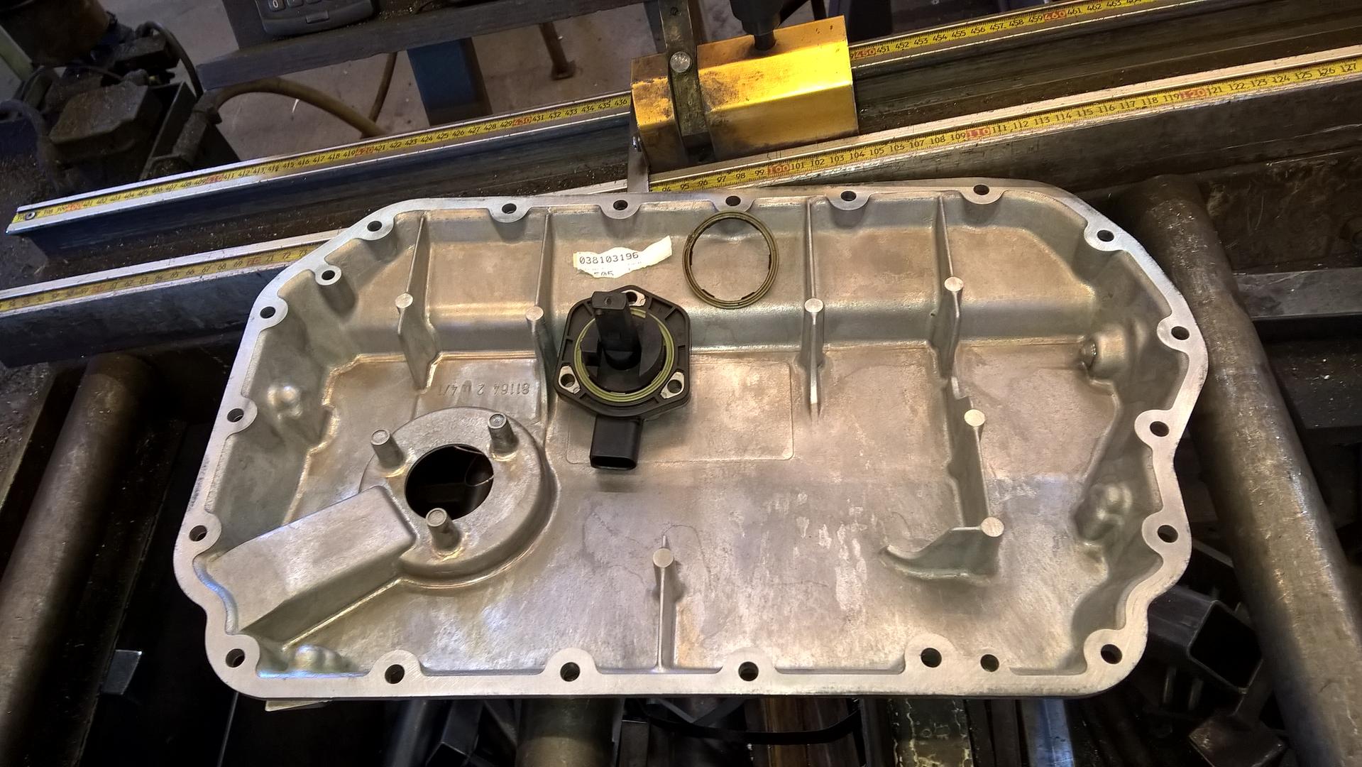

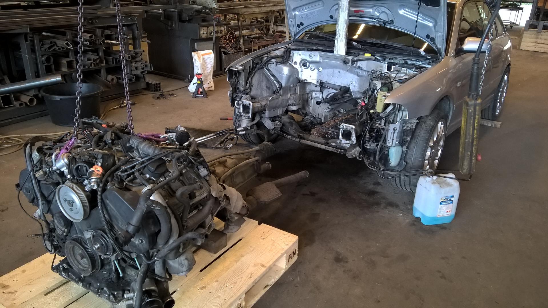

                          Perjantaina kiinnitin vauhtipyörän ja kytkimen. Lisäksi putsasin alemman öljypohjan ja tiivistin sen Reinzosililla. En tiedä menikö liian paksu palko ja paljonko tuosta pursuili öljypohjan sisään, mutta toivotaan, ettei paljoa. Vaihdoin myös öljymääräanturin tiivisteen, kun oli niin kostean näköinen ulkopuolelta.
                          Päivän päätteeksi naitin vaihdelaatikon ja koneen yhteen. Hetken se otti, että sai input shaftin osumaan silmälaakeriin, mutta lopulta se sinne sujahti, osin varmaan tuurinkin avittamana. Sitten piti arpoa vielä pultit oikeille paikoilleen, kun ei ihan kaikki pultit ollu niin kuin Bentleyn korjausoppaassa tai Etkassa. Onneksi oli kuvia otettuna, niin kaikki pultit mitä todennäköisimmin löysi oikean reikänsä.

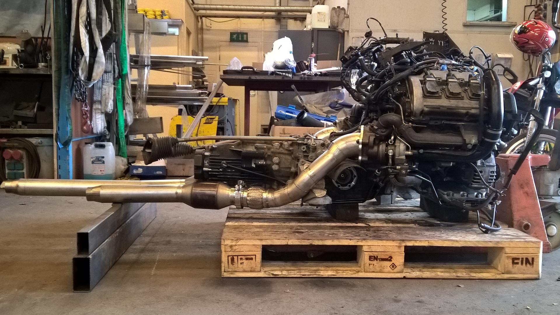

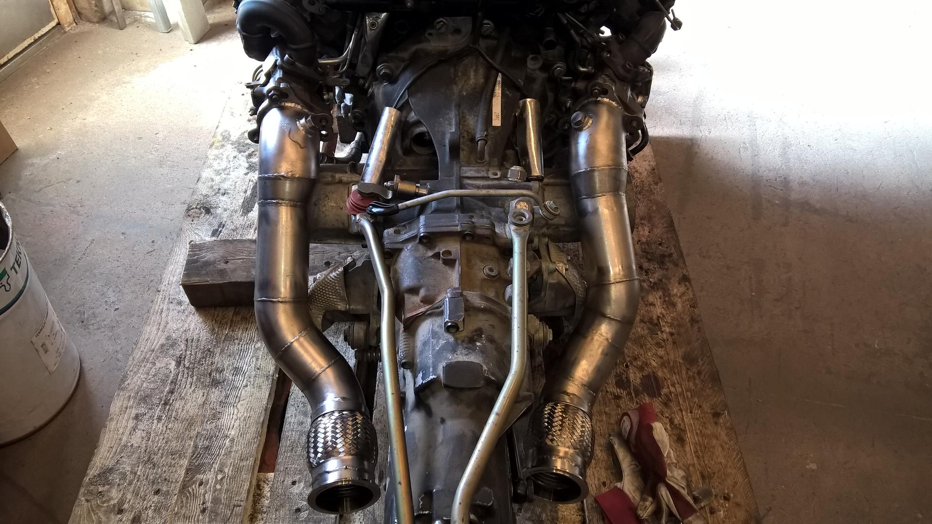

                            Tänään sitten oli vuorossa turbojen asennus. Kaikki banjopultit ja tiivisteet tuli tottakai uutta. Lisäksi kiinnittelin RS4 imuputket, jotka olivat tietysti ihan bolt-on tavaraa.

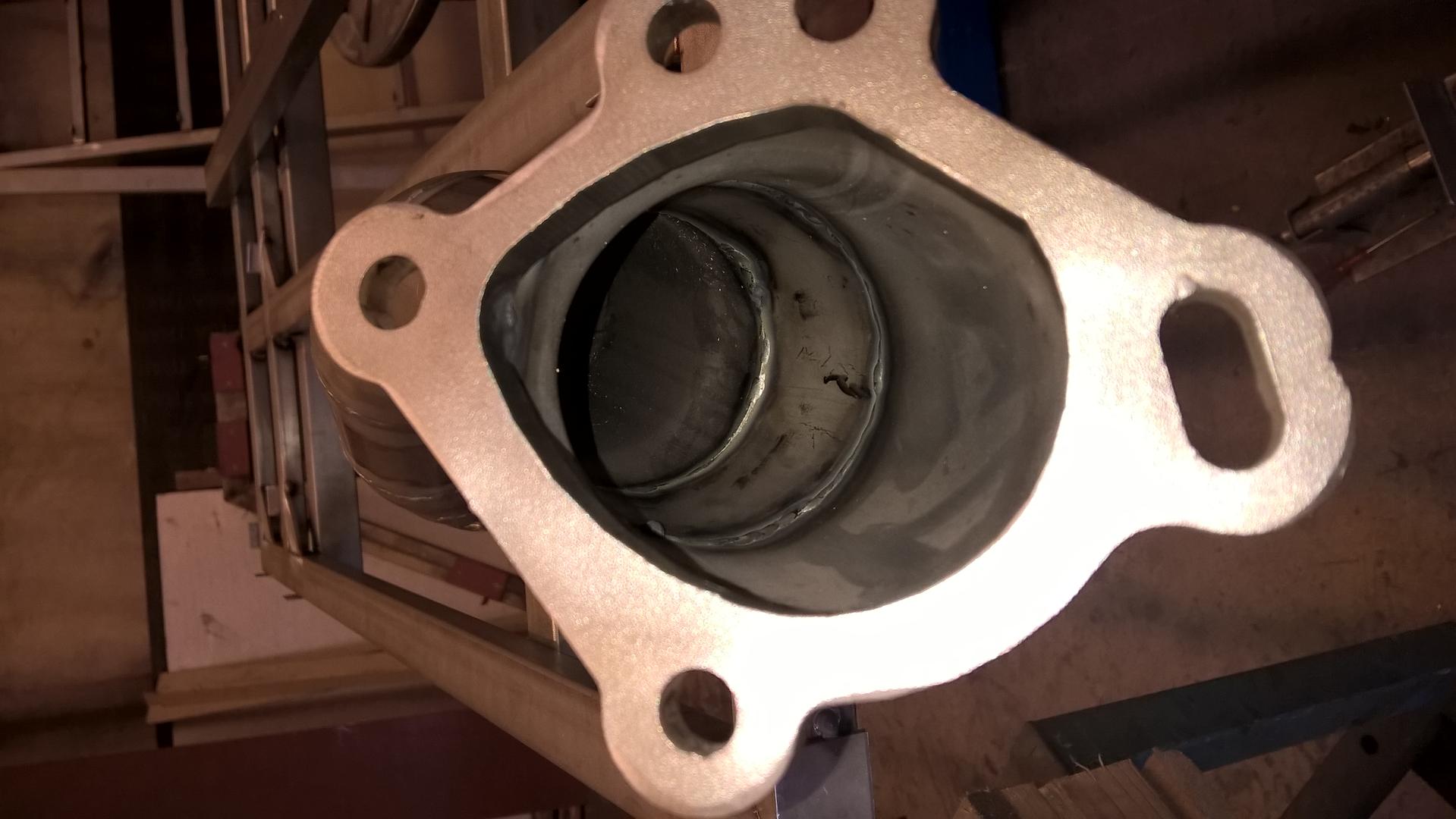

                            Päivän päätteeksi tehtiin DB:t "valmiiksi". Nuo on siis tarkoitus yhdistää auton alla olevaan 2 x 2,5" XS-Powerin putkustoon. Sahaan XS-Powerin putkista 75mm:set supistukset päistä pois ja liitän ne yhteen 2,5" pakoputkiliittimillä. Kattputket hitsataan loppuun vasta, kun sopivuus loppuputkistoon varmistettu koneen ollessa paikallaan. Vielä puuttuu downpipen kannakkeet ja lambdamuhvit alkupäästä.
                              Komeet DB:t.
                              Onko juurikaasun kanssa hitsattu, kun on niin siistit saumat sisällä?
                                On juu hitsattu juurikaasun kanssa.
                                  Kyllä tuo tiivistepalko näyttää vähän liian paksulta. Minkä verran sitä pursuili ulkopuolelle? Siitä voi päätellä jotain miten paljon sisäpuolelle menee.
                                  DP:t on kyllä siistit.
                                    Mun mielestä se pursus ulos "sopivasti" mutta sisälle se ehkä pursuaa kyllä enemmän. Ehkä mö otan sen sit viel kerran auki ja yritän vähän pienemmän palon saada aikaseks.

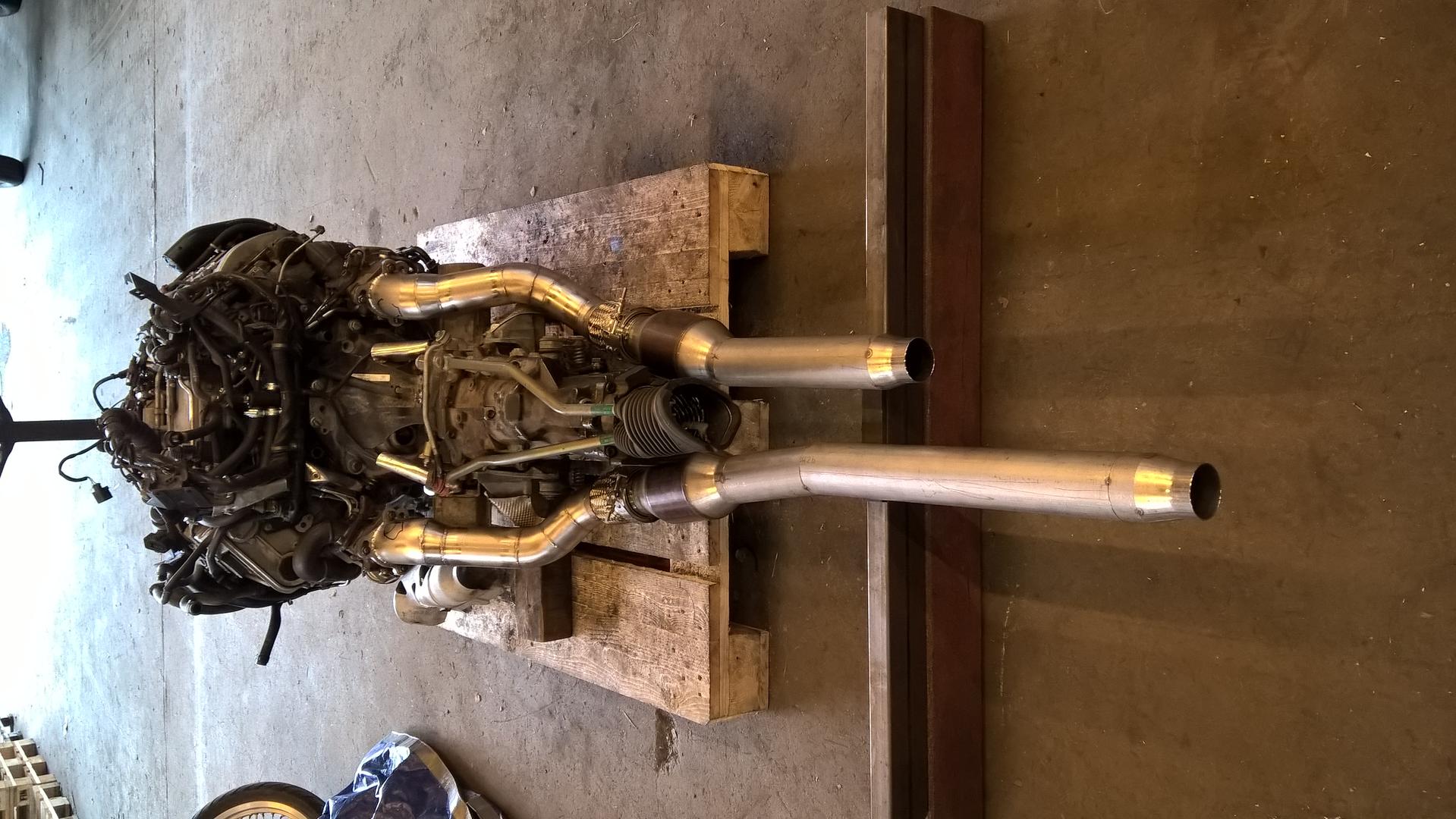

                                    DB:t sai tänään vielä lambdamuhvit ja kiinnikkeet sekä myös happoa. Seuraavat DB:t varmaan onnistuu pikkusen helpommin kun nämä, meinaan aikaa noitten kans sai menemään melkosesti ja parissa kohtaa ois voinu paremminkin tehä.
                                      Helpoin kun sen palon levittää sormella tasaiseksi kerrokseksi. Ei tarvii arpoa mihin se leviää.
                                        Ei tainnut menneenä viikonloppuna ihan hirveästi edistyä ;=). Toimivaksi öljypohjan tiivistyksen kanssa on todettu ulkopuolelta muuraaminen, riippumatta onko erillinen tiiviste vai pelkkä massa.
                                          No ei edistynyt ei :)
                                          Tänään sen sijaan heitin DB:t kiinni. Sen lisäksi otin öljypohjan uusiksi auki. Ei se nyt niin pahasti ollut pursuillut, että siitä mitään öljysihtiin olisi välttämättä ajan myötä irtoillut. Mutta tulipahan varmistettua ja tällä kertaa sipasin palon vielä sormella tasaisesti leviäks.

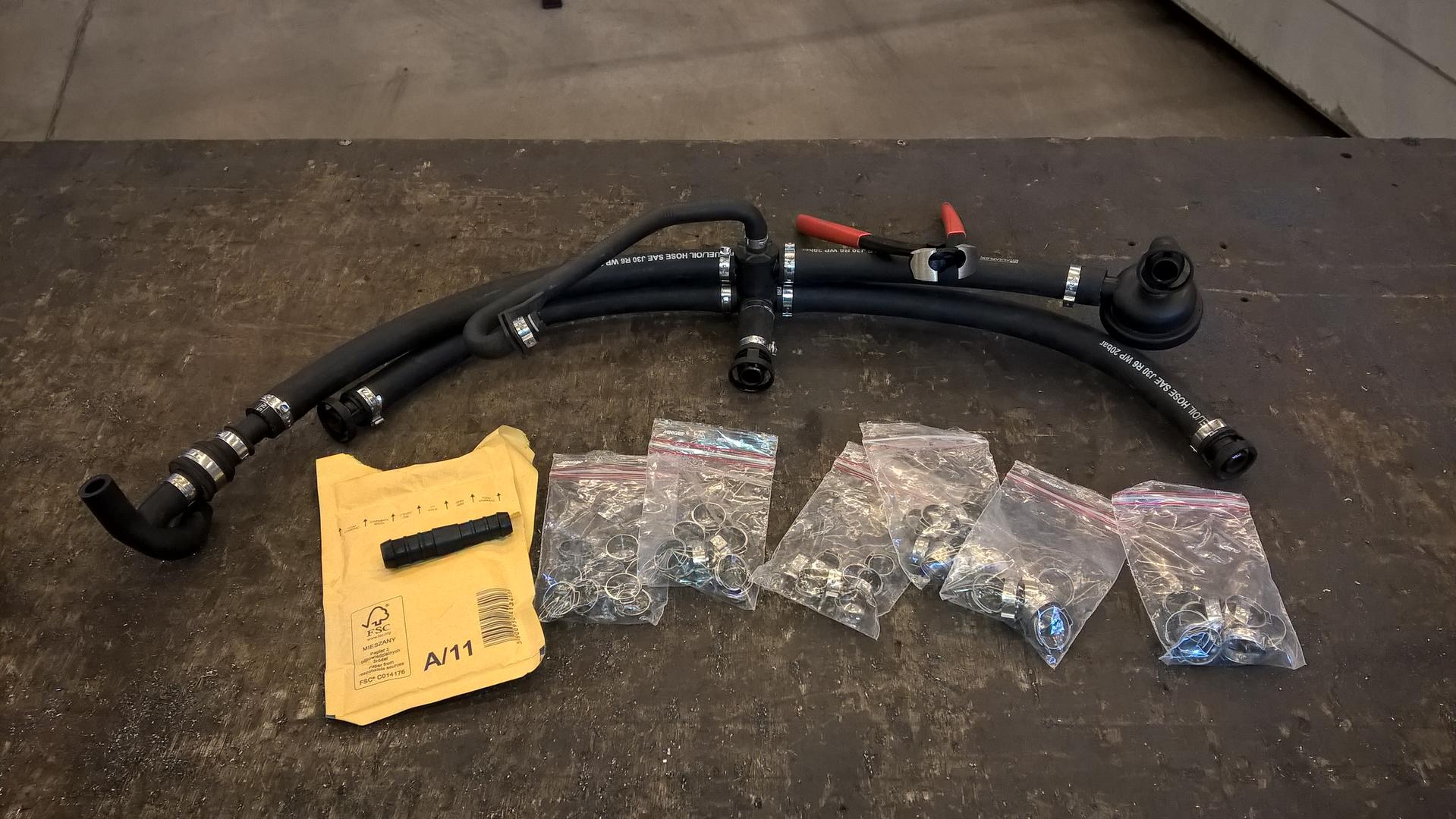

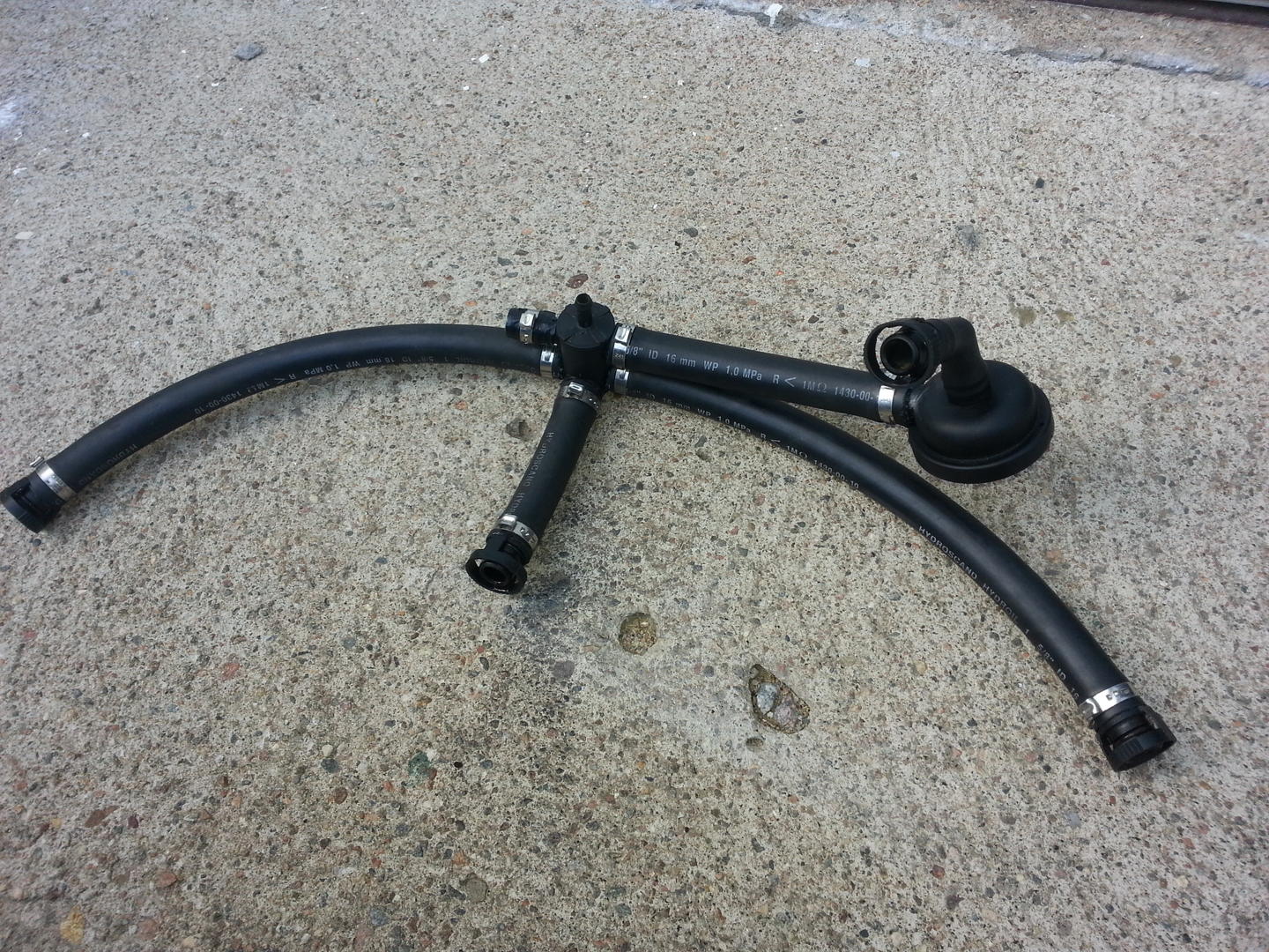

                                          Spider hosen tein myös uusiksi 16mm/24mm SAE J30 R6 letkusta, jonka pitäisi kestää lähes mitä tahansa. Hommasin myös Knipexin Oetiker system puristuspihdit 1-korvaisille letkukiristimille. Tein sillä letkuliitokset mm. Spider hoseen. On kyllä kätevää ja tulee siistiä jälkeä. Jätin F-hosen olemaan, joskin korvasin vanhan uudella. Letkussa olevan takaiskuventtiilin liitoksen tein Ebaystä tilatulla 16mm->14mm letkusupparilla.

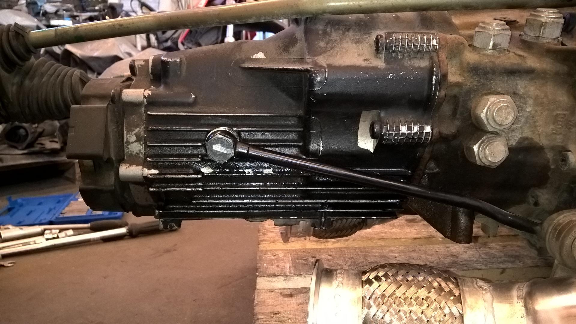

                                          Vaihdelaatikon jäähdytyslinjan banjon tiivisterenkaat oli ottanut hieman itseensä rakseilla nostelusta, joten nekin tuli nopsaan uusittua.

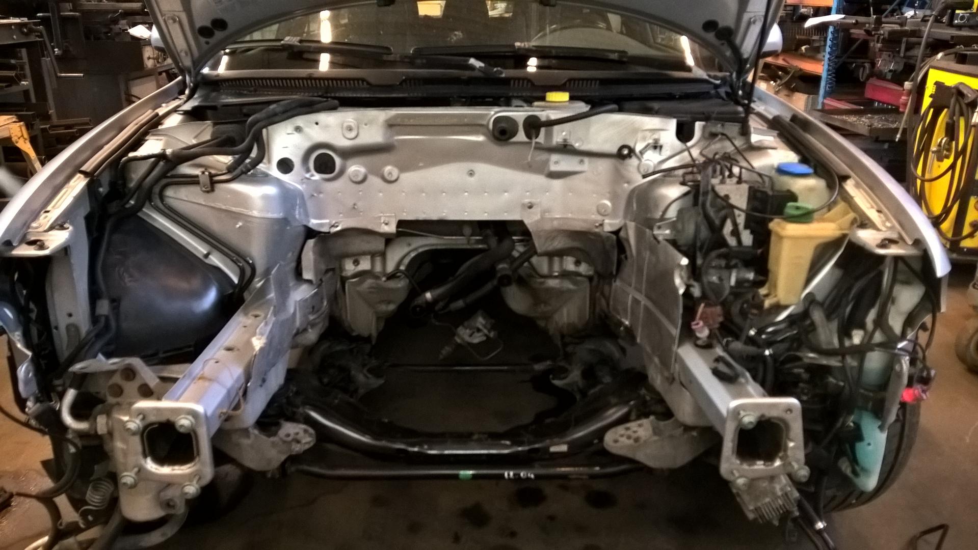

                                          Konehuoneesta pesasin suurimmat sepelit pois ennen huomista koneen paikalleennosto-operaatiota.
                                          Viimeksi muokannut karvis; 4.10.2016, 06:16. Perustelu: Lisätty kuva
                                            Spiderhose-hässäkkä näyttää hyvältä ;)
                                              Itse jätin orkkis paskan pois ja tein suuremman "hämähäkin". Versio 2 sisältää pohjahanan, jolla lähtee moskat tarvittaessa pois.
