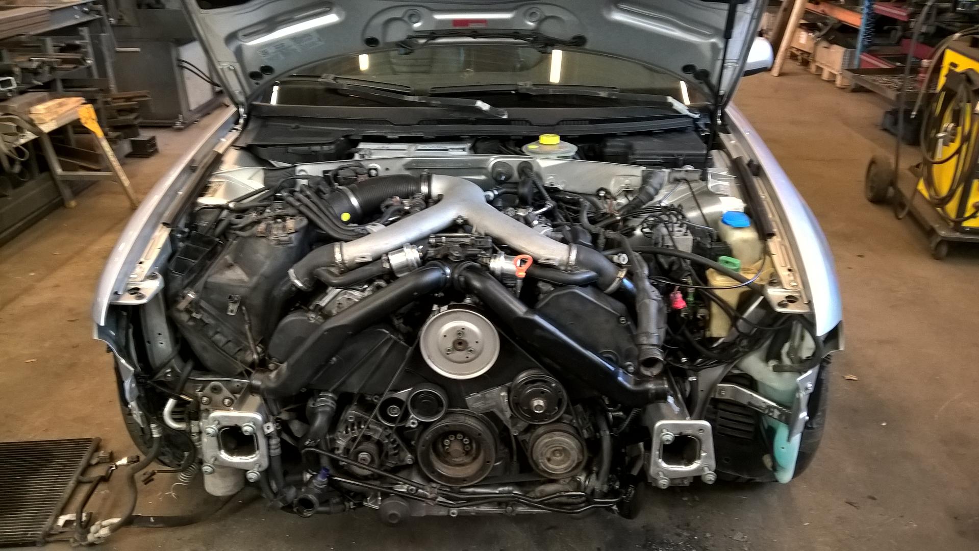

        Lauantaina kone nousi keulille ja pitihän sitä kertaalleen siinä edestakaisin käyttää, kun unohtui ohjata konetta paikalleen nostaessa vaihdevivusto sisään kabiiniin. Muutoin homma meni varsin kivuttomasti siltanosturilla, joskin taaimmaisessa korvakkeessa kiinni oleva ketju on loppuvaiheessa aivan kiinni konepellin etureunassa sen ollessa niin pystyssä, kuin sen vain saa. Toinen ketju korvattiin käsikäyttöisellä ketjunostimella, jolla oli hyvä säätää konetta vaakasuoraan. Vaihdelaatikon alle laitettiin tunkki, jolla sitten taas hyvä säätää laatikon korkeuttaa auton alla.

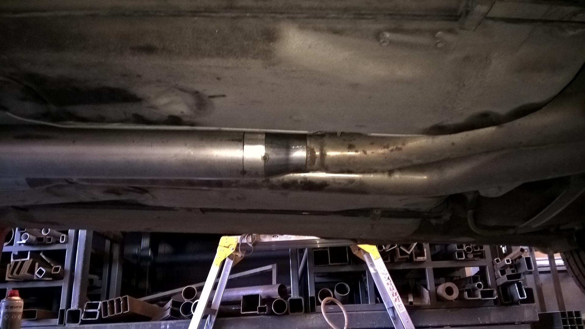

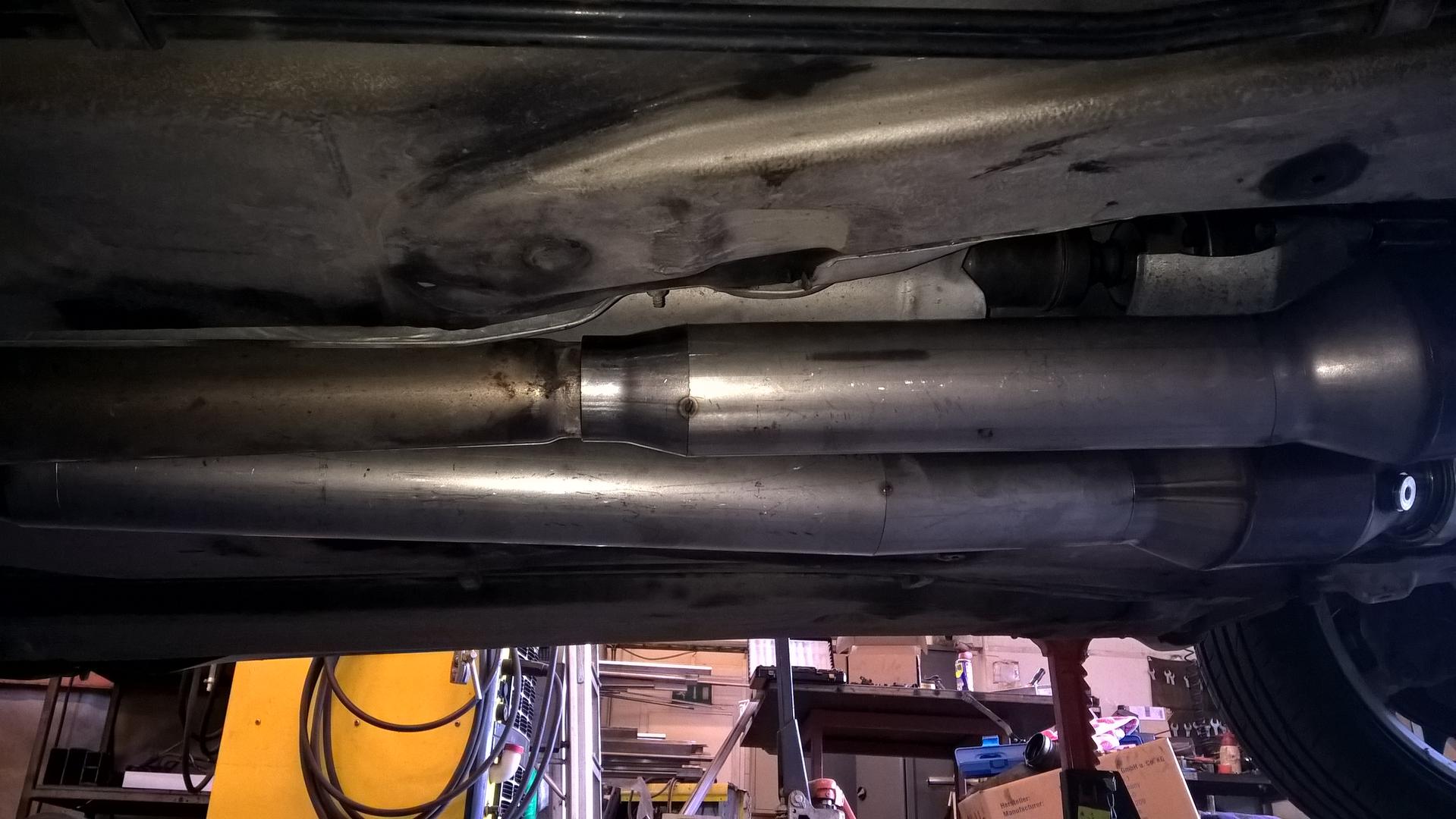

        Polven päällä väsätty pakoputkikin sattui osumaan kohtalaisen hyvin XS-powerin takaosiin. Putken kavennuksien katkaisu auton alla sen ollessa vain tunkkien päälle olikin sitten mielenkiintoinen homma. Loppujen lopuksi se onnistui rälläkällä ja kulmamallisella karahiemakoneen katkaisulaikalla.

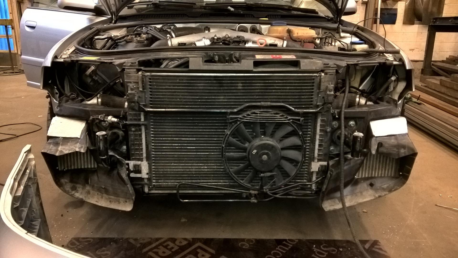

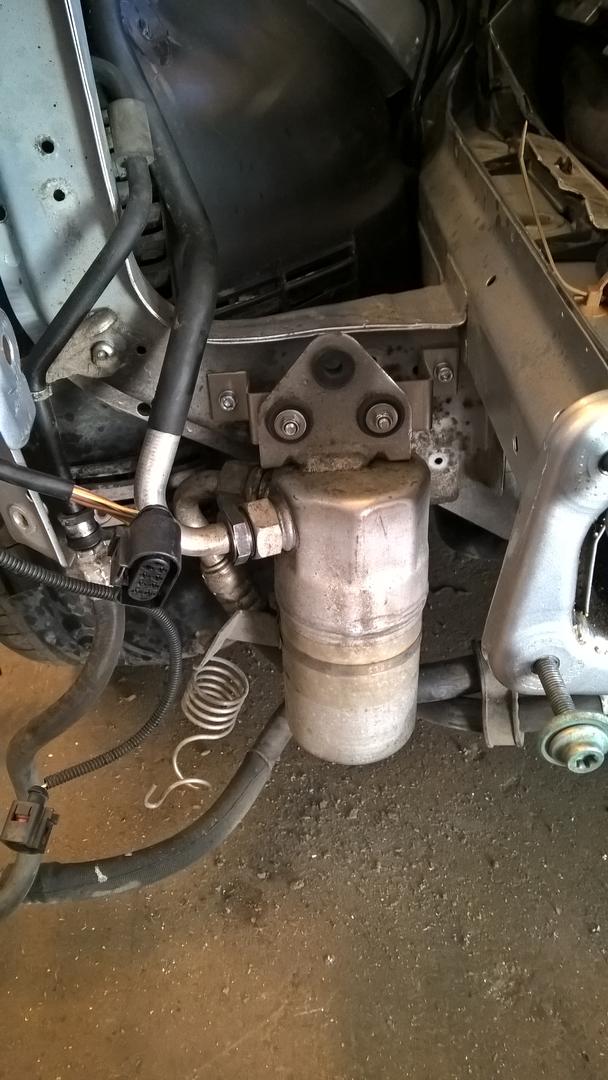

        Loppuaika menikin osia puhdistellessa ja kiinnitellessä takaisin moottoriin. Alkuperäisten välijäähdyttimien kannakkeet porattiin niiteistään irti pois ER:ien tieltä ja ilmastoinnin kuivarille sekä torville tehtiin uudet tuet. Tuo kuivarin tuki taitaa olla vähän sinne päin, mikä tulee uutena ER:ien mukana, mutta torvet (vai torvi) vissiin on eri paikassa, kuin ER on tarkoittanut. Jostain netistä löysin jonkun kuvan, jossa 1 kappaletta torvia roikkuu mustassa lattaraudassa tuossa oikeanpuoleisessa puskurin kiinnikkeessä pissapojan säiliön edessä purskurin sisällä. Mutta kyllä ne torvet juuri ja juuri tuohonkin mahtui, mihin ne nyt sijoitettiin.

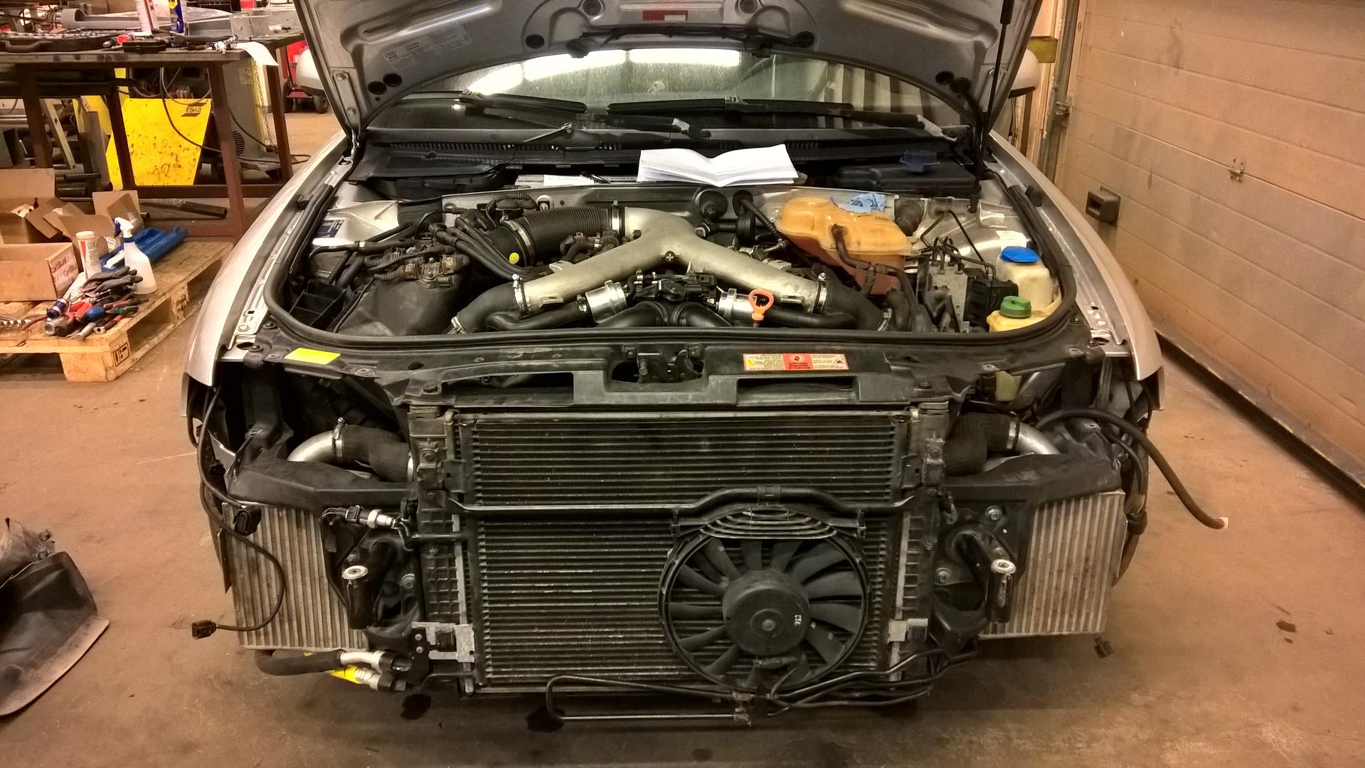

          Sohlaukset jatku taas tänään. Oishan se ollu viksua kattoo ahtoputket apukuskin puolen coolerille kuntoon vielä koneen ollessa pihalla. No, saipahan taas pari ylimäärästä tuntia kulutettua siihenkin ja nahattomat kämmenselät.

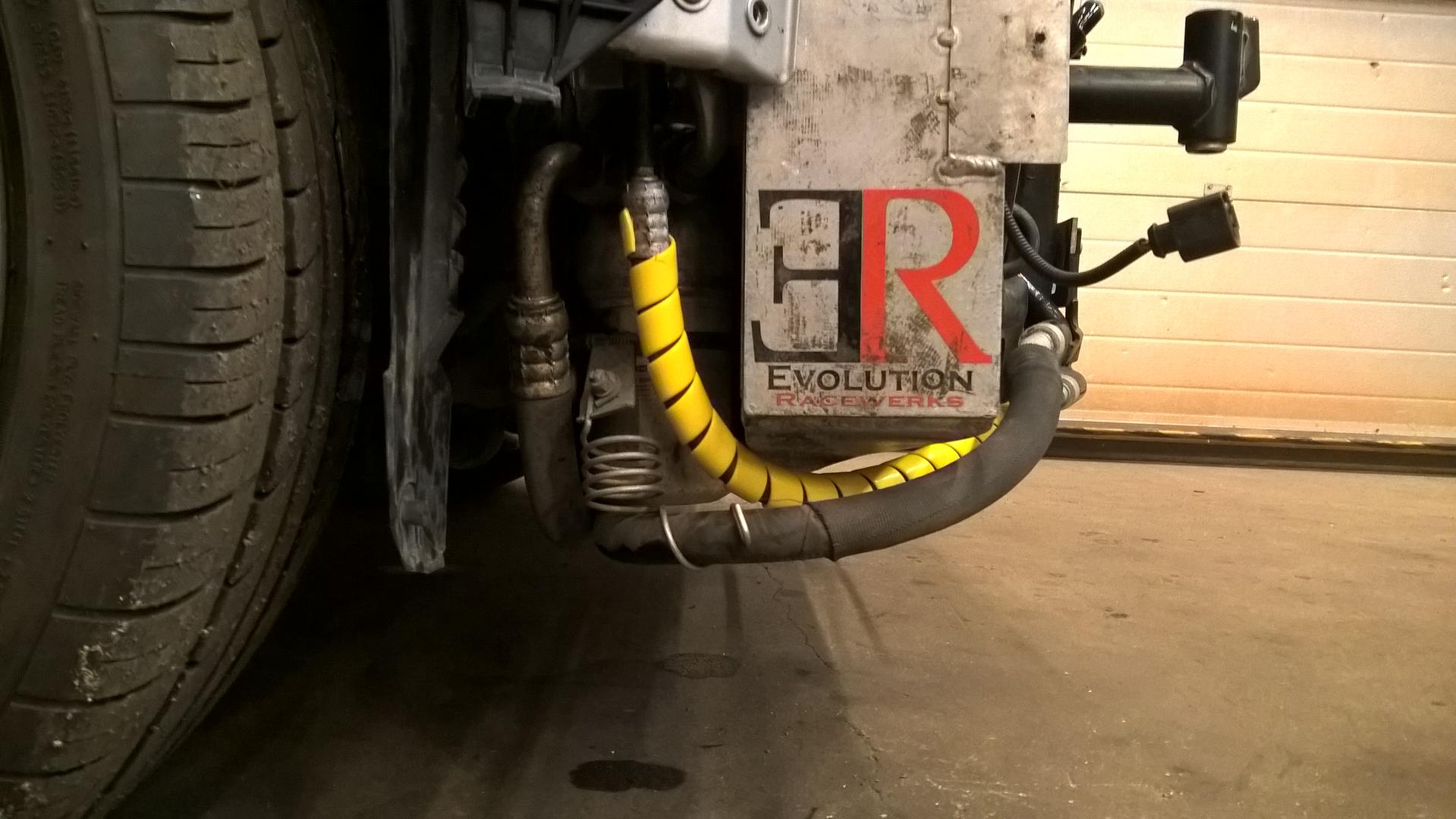

          En tiiä miks noi jenkit tykkää silputa näistä puskurin kannakkeet, lukkopellit ja runkoaisat ER:ien asentamiseksi. Itte ei tarvinnu koskee laikkaan ollenkaan, vaan sinne ne uppos ku vanhaan ihmiseen. Ilmastoinnin letku kulkee nyt ihan kiinni apukuskin coolerin alareunaa ja hainkin siihen suojaksi tuollaista hydrauliletkuun tarkoitettua suojaspiraalia.

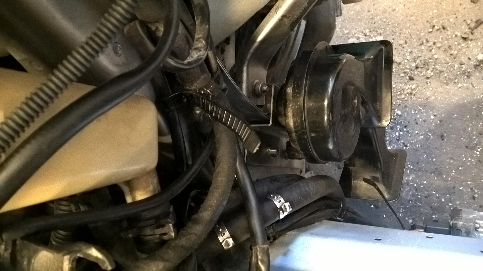

            Vehje olis nipussa, lähti käyntiin ja käy ihan tasaisesti. Testilenkin jälkeen vuosi jäähdytysnestettä, mutta syyksi paljastui hyvin nopeasti öljynsuodattimen jalan letkulähdöstä puuttunut klemmari. Tai oli se siellä letkussa, muttei karan kohdalla.

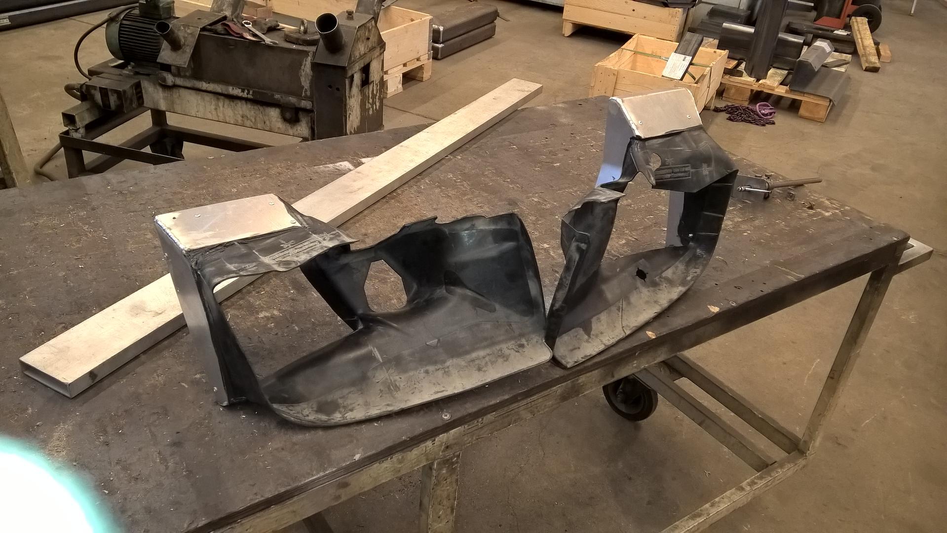

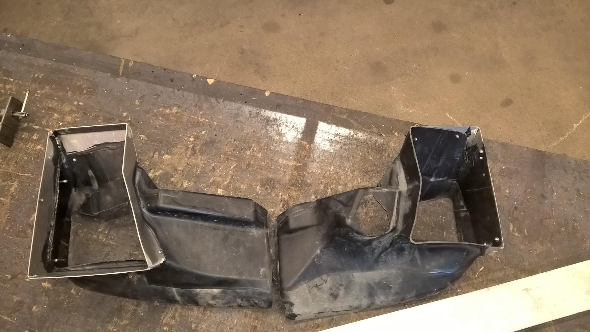

                      Viikonloppuna askarreltiin myös vakioilmanohjaimista vähän edes ER:ille sopivammat. Metodit olivat alumiinilevy, pop-niitit ja tiivisteliimamassa. Toivottavasti noista on nyt vähän enemmän apua kuin että ei olisi ohjaimia ollenkaan. Apukuskinpuolimmaisen jäähyn alareunasta n. 20mm menee ohi ilmanohjaimen alareunan, koska siellä on ilmastoinnin letku tehokkaasti ilmanohjaimen tiellä.

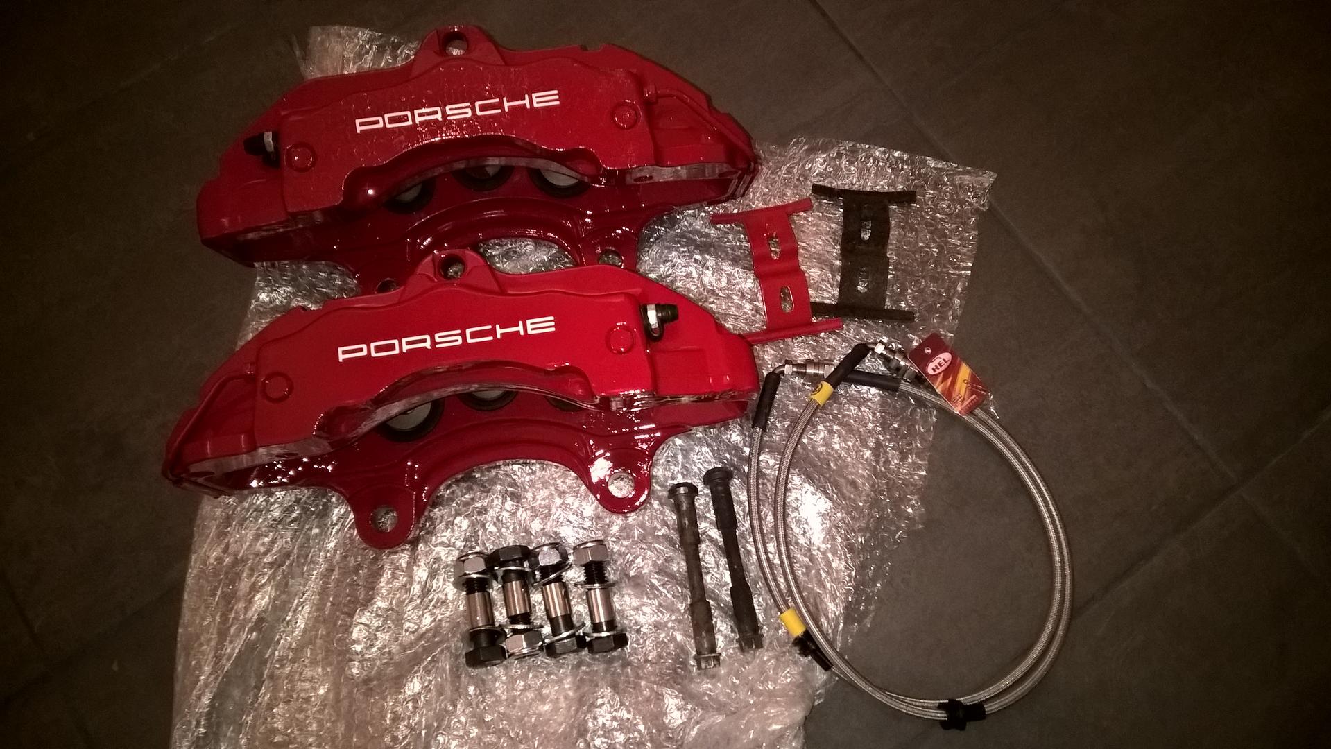

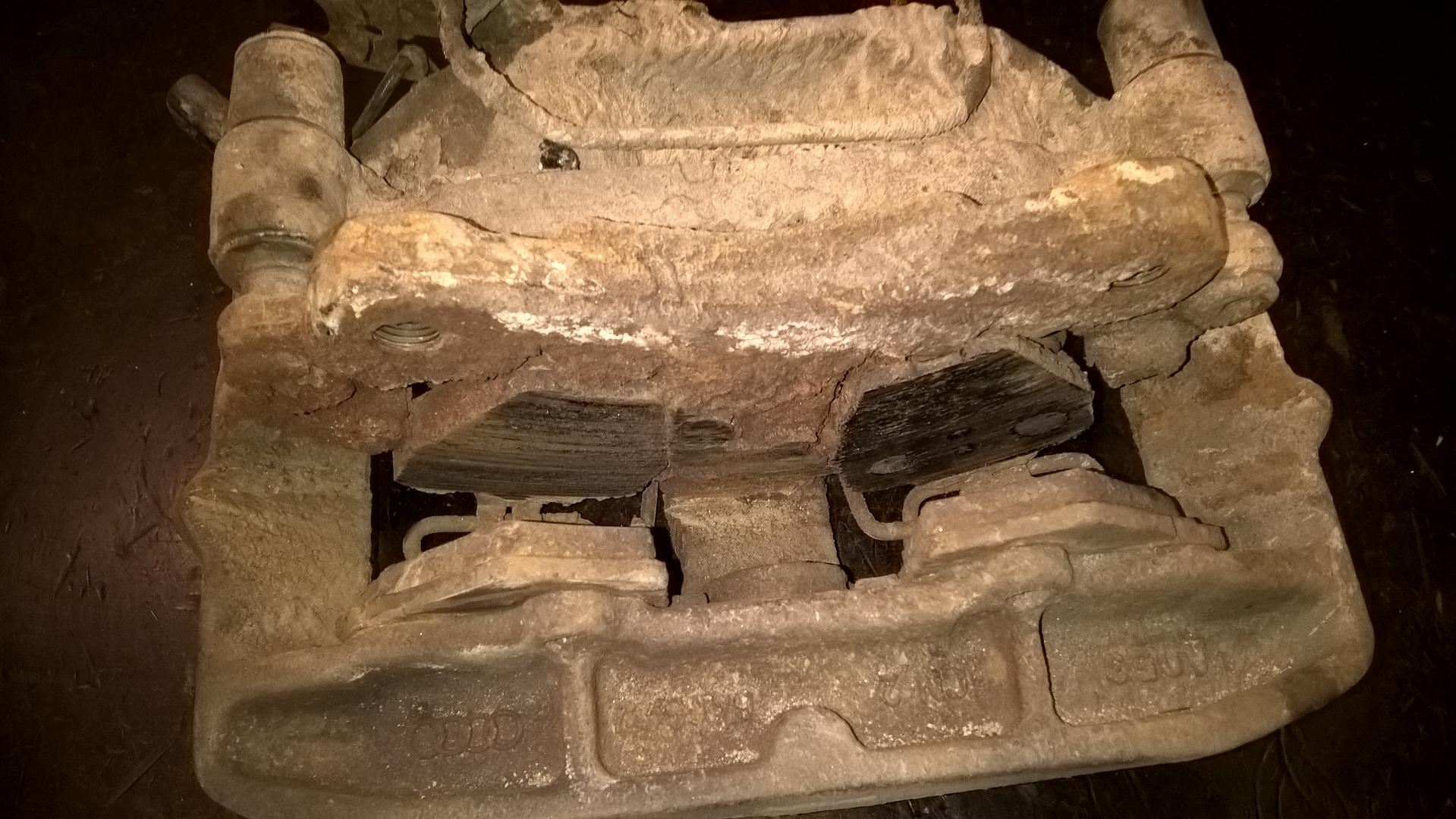

                              Tuli Romaniasta tilattua huolletut ja pulverimaalatut jarrut letkuineen ja kiinnityspultteineen. Hiukan ihmetytti kun toinen jousipidike on nätisti pulverimaalattu, mutta toinen umpiruosteinen. Noh, pitänee kysästä, että mikä tuossa on juju.
                              Eihän tuo jousipidikkeiden ja kiinnityspulttien setin hinta (7L0 698 269A) uutenakaan mikään paha ole, joten ehkä tilailen sellaisen suorilta.

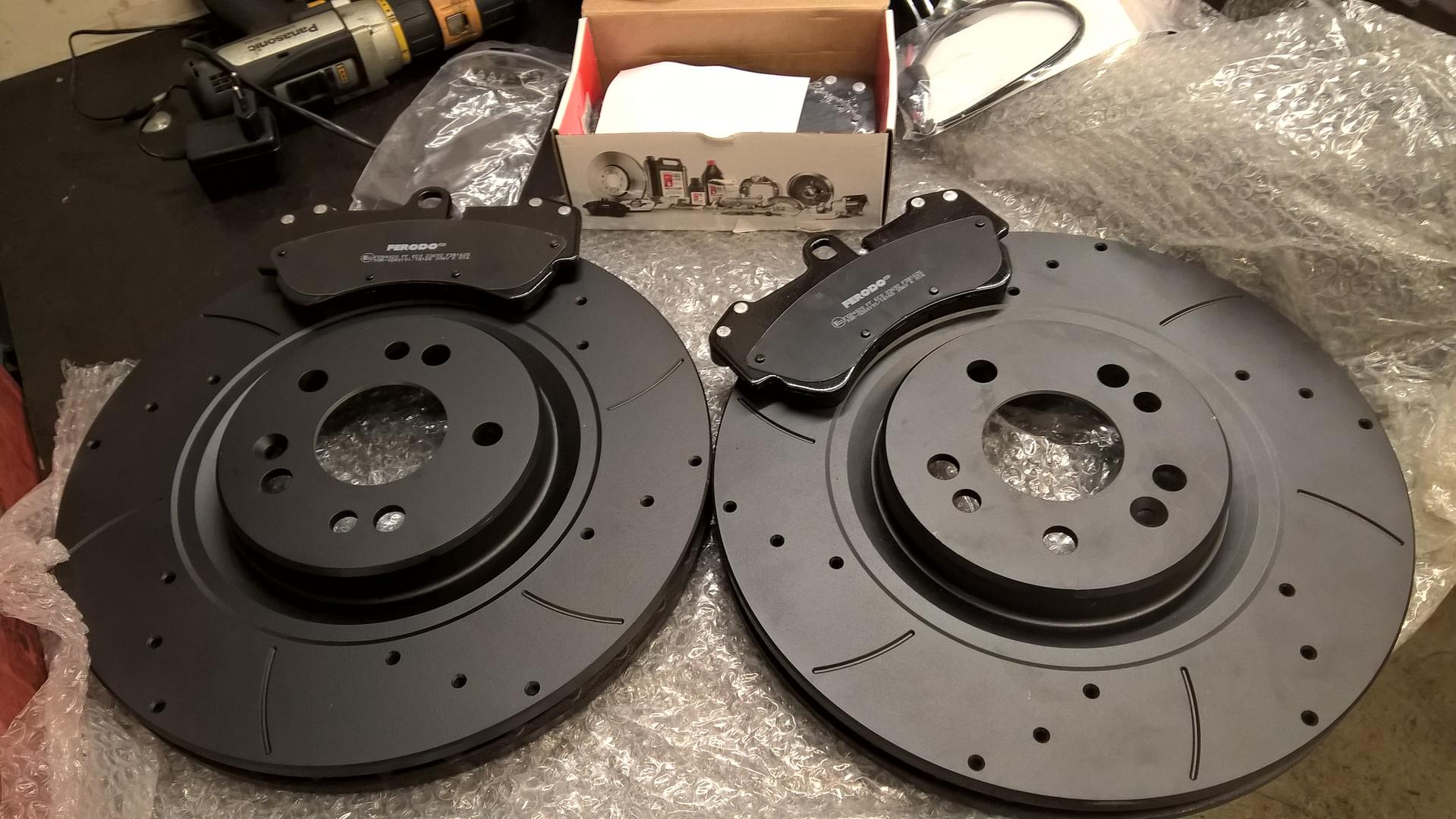

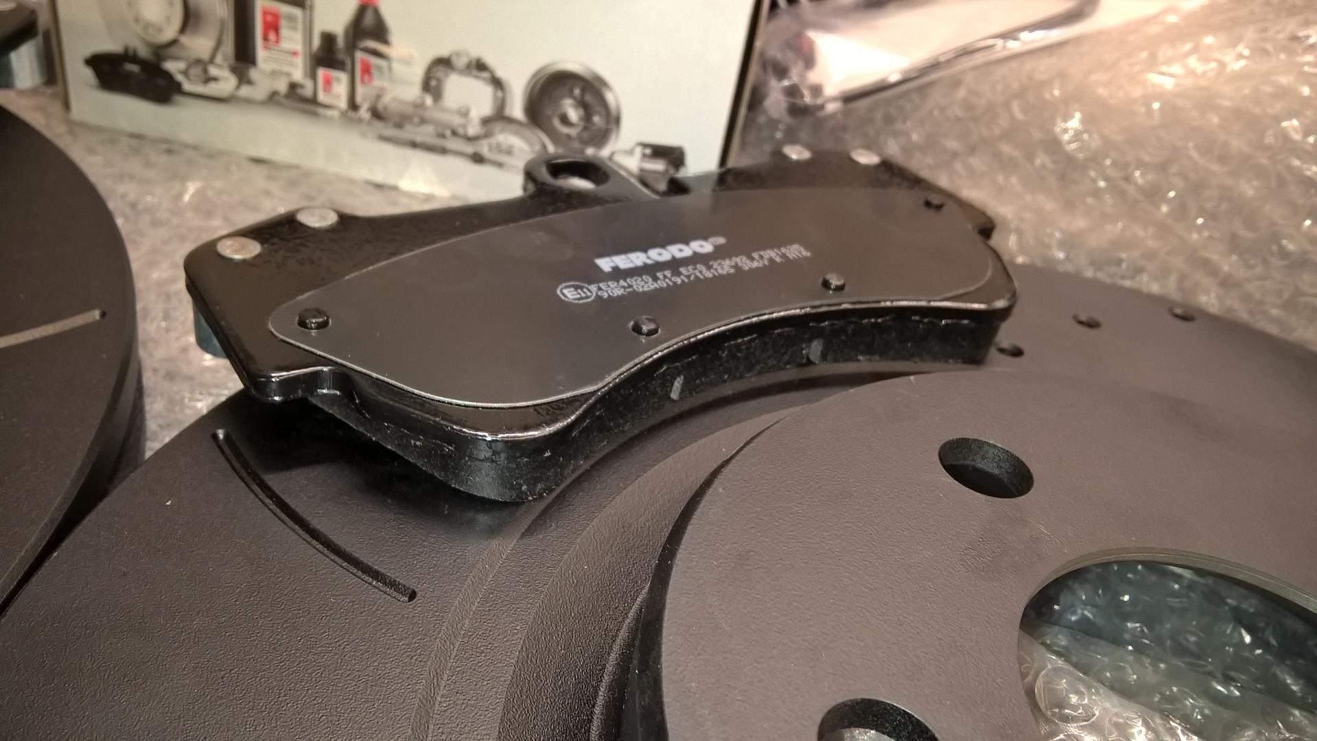

                              Minkäs valmistajan ML55 W163 laikoista (O.E. 1634210312) porukoilla on noitten kanssa kokemusta? Entäs palat? Z17 palat on vissiin sopivimmat 350mm laikan kanssa. Onko Ferodon FDB1625 oikeat? Sopiiko kulumishälyttimen johto noissa S4:n liittimeen, vai vaatisko puukotusta?
                                Z18 palatkin kyllä istuu ihan hyvin ebcn ml55 levyille. Sisäkehällä pala vaan menee himpun yli varsinaisen pala alueen. Josta minusta nyt ei kyllä haittaa ole.

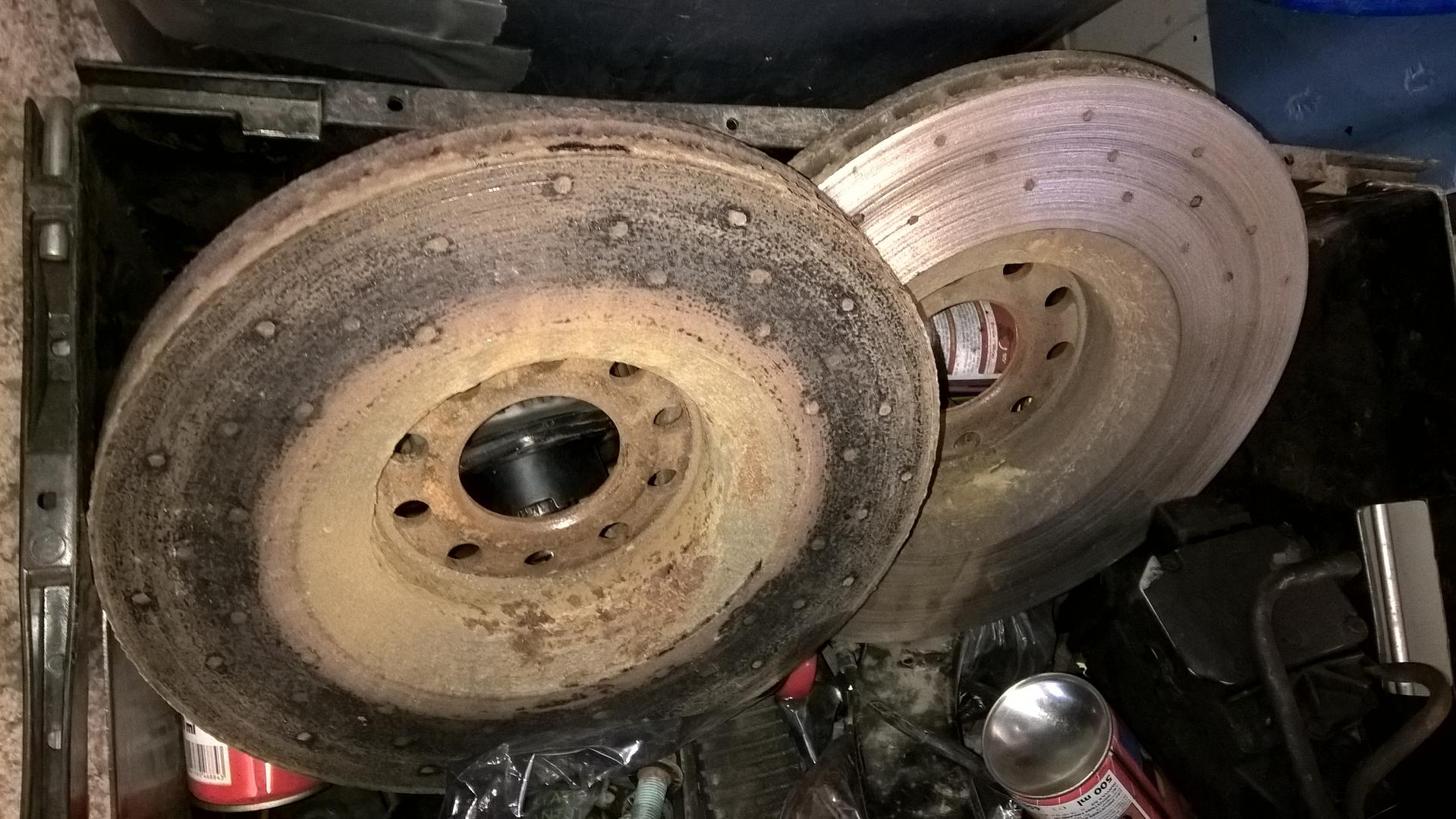

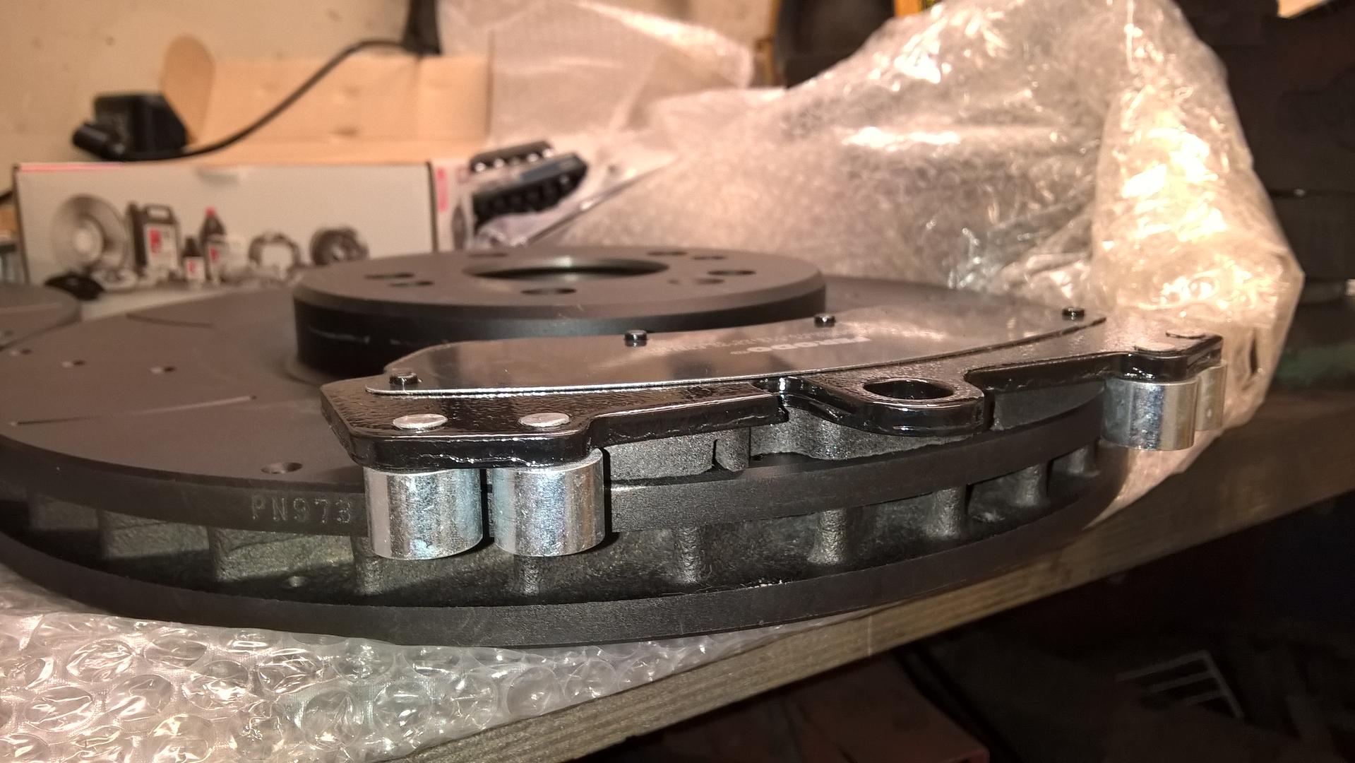

                                  Jarrut on tuloillaan, eli levyiksi tuli Mtecin poratut ja uritetut mersun laikat ja paloiksi 17Z ferodot. Ostin myös 18Z tarvikesarjan, jossa liut ja jouset. Levyjen keskiöistä sorvattiin se milli pois, mikä noissa mersun laikoissa on erona alkuperäisiin (67mm vs. 68mm).

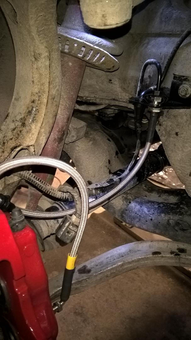

                                  Jarruletkut on HEL-Performancen RS4 B7 teräspunosletkut ja kysymys kuuluukin, että millä viissiin porukka on noi letkut reitittänyt satuloille? Noi kun tuntuu olevan suht reilun mittaset. Viimeissä kuvassa reitityksen iteraatio nro. 1, johon en ole lainkaan tyytyväinen.

                                    Melkoisen röpelöä tuo pinta. Mahtaa olla "mielenkiintoiset" ensijarrutukset.
                                      Letkuina on käytetty B7 letkuja eli oisko ne ollut vähän lyhyemmät kuin nuo B5? Vaikkakin mulla ne B7t oli myös aika pitkät.
                                      Levyt on joo erikoisesti pinnoitettu.
                                        Anteeksi, siis juurikin B7 letkut ovat nuokin. Pinnoitehan on maalia, eli lähtee ekalla jarrutuksella. Toiselle puolelle vedin letkun hiukan eri tavalla, mutta ei sekään ihan eleganteimmin sinne suostunut asettumaan. Saa spämmätä kuvia omista letkuista! :D
