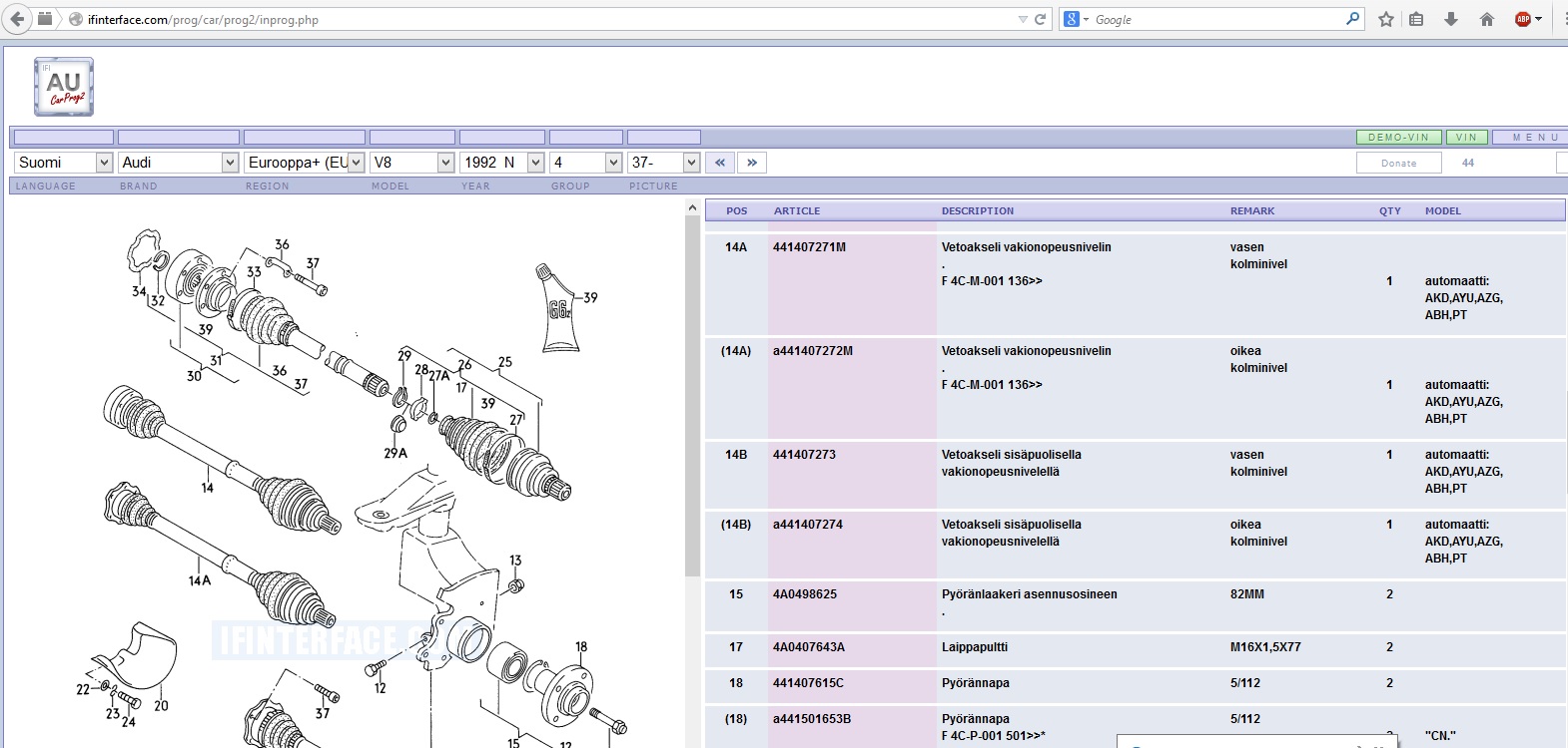

                                          • Hilfe. Tilttasi pc missä Etka. Käykö 3.6 ja 4.2 autom. vetarit, jousijalat pyörännapoineen päikseen?
                                            • Kato ite http://ifinterface.com/ :)
                                              Tuon mukaan vetari olis sama PT ja ABH, navassa tapahtuu jotain jossain vaiheessa.
