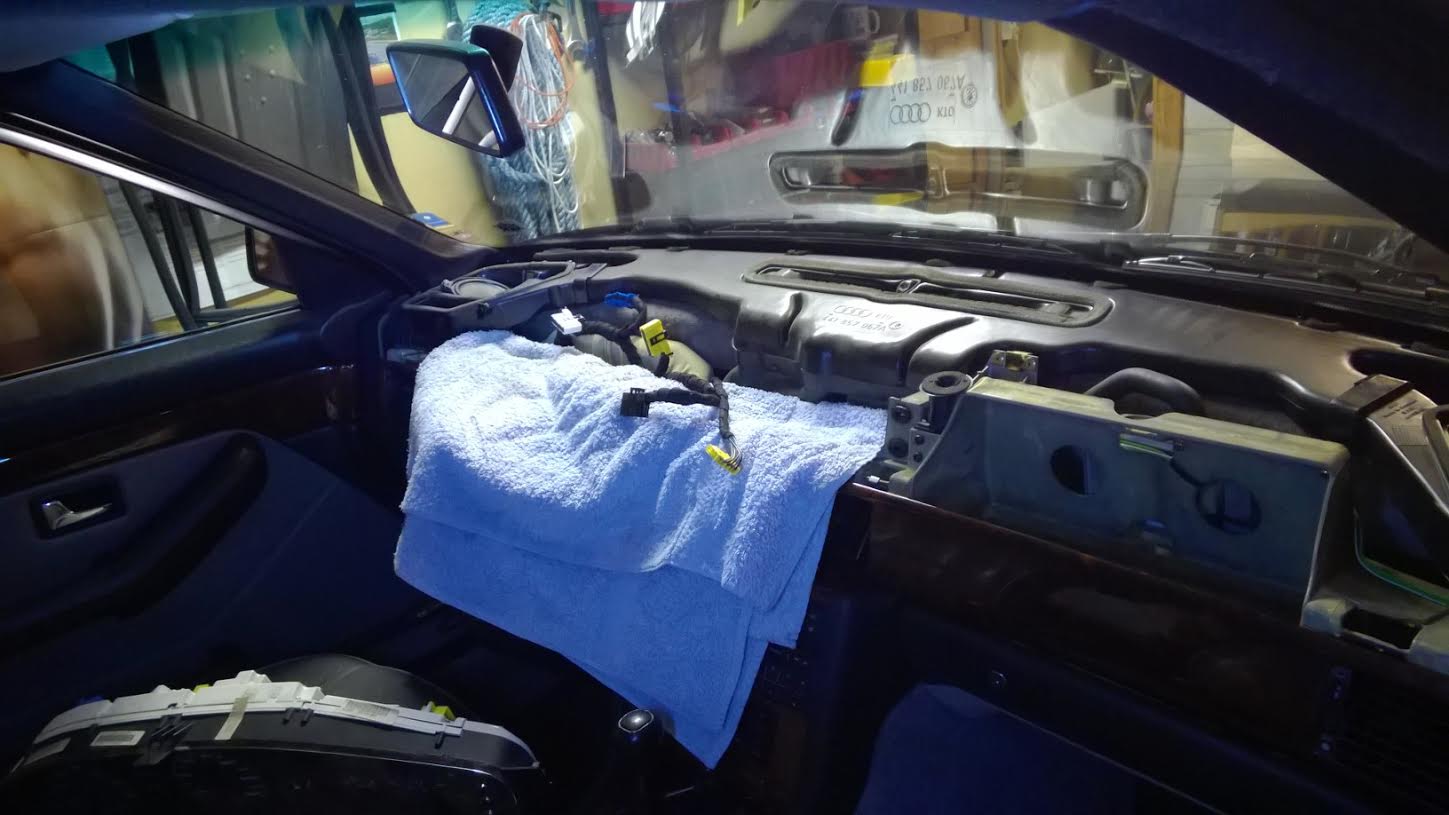

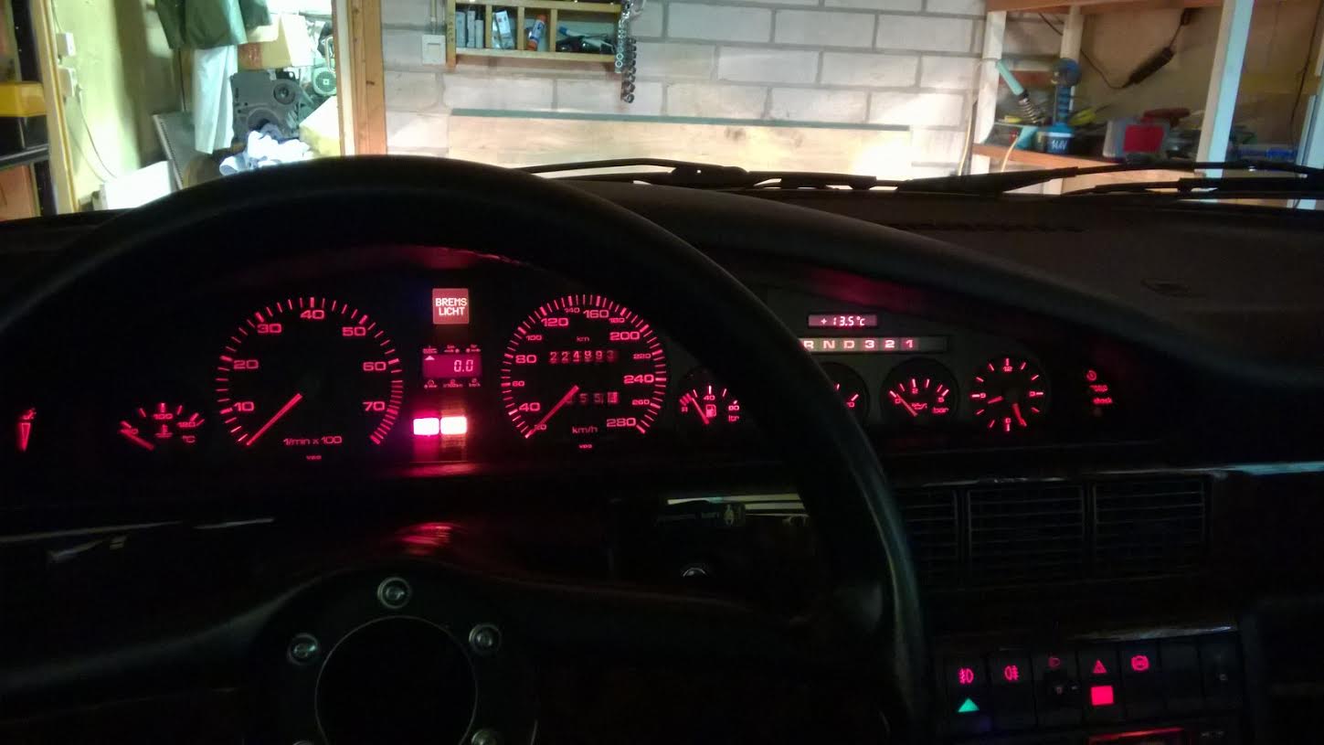

Pohjamuovit (kaikki) meni illalla paikoilleen, katsotaan Tahkon koeajon jälkeen vuotaako vielä. Pohjamuovien päältä irtosi kevyet 4 kg öljy/hiekka mössöä. Tämä taitaakin olla ainut järkevä viritys vaparille ;) Nuo valot vain hieman huolettaa öistä Tahkon reissua ajatellen. 80W lyhkäset eivät korjanneet yhtään asiaa. Taitaa mennä lämmöksi valokytkimessä.

Autotarvikeliikkeestä olen joskus hakenut, siis sellaisesta oikeasta. Jos ei sieltä niin jotain erikoisempia malleja löytyy vanhan liiton kodinkonekorjaamoista.
Nyt toimii kaikki kojelaudan valot ja mittarit. Kiitos Janne polttimosta.
