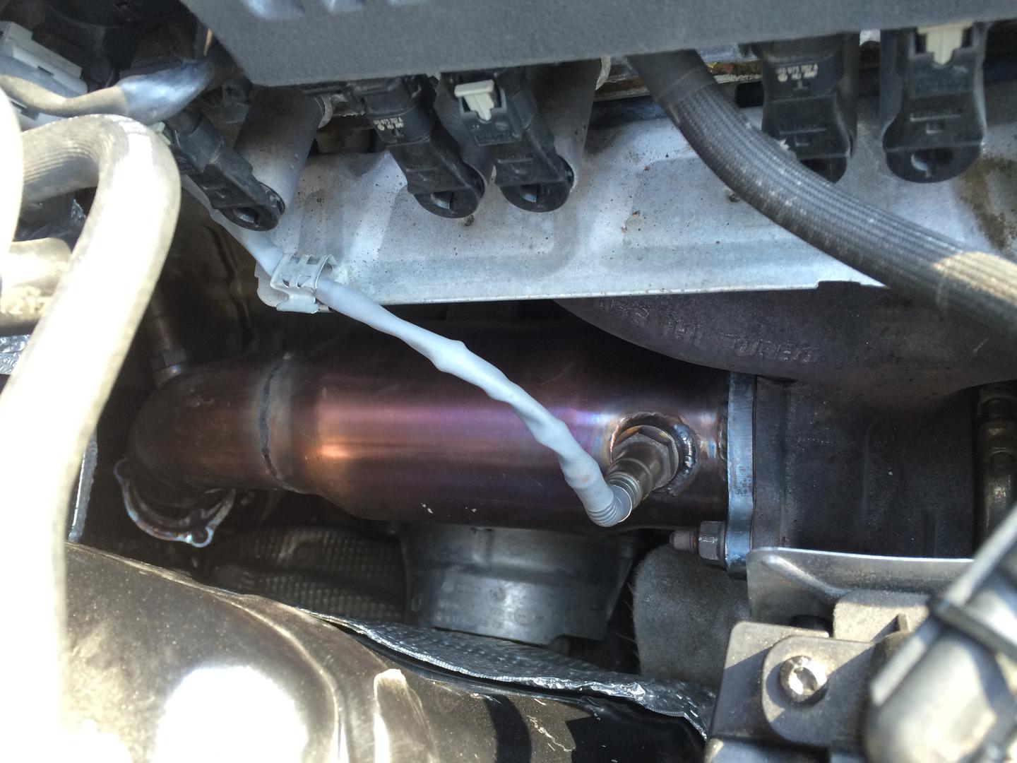

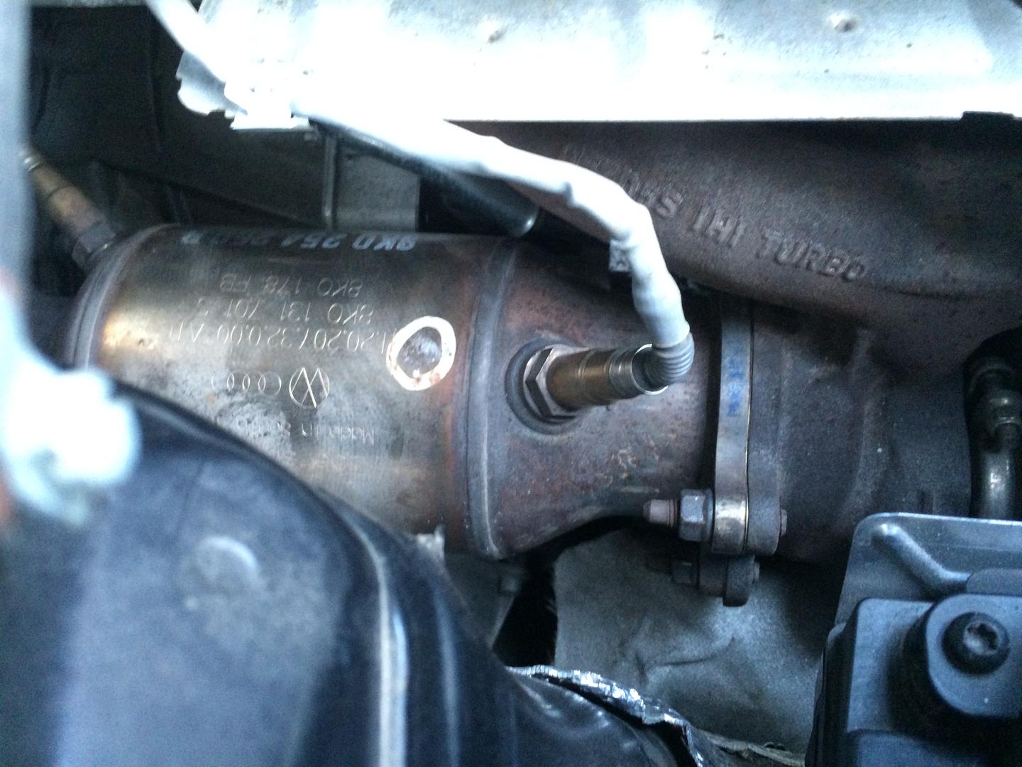

              Vanha downpipe sai väistyä uuden tieltä. Homma on suht helppo ja onnistui ihan perustyökaluilla. Aikaa meni noin 3h josta suurin osa meni yhden vi**umaisen mutterin avaamiseen.
              Tuli tämä hommattua: http://www.turbo-parts.de/1-8T-Tunin...0mm::2561.html ebay huutokaupasta todella edukkaaseen hintaan.
              Persdyno huomasi heti muutosta positiiviseen suuntaan. Moottori vastasi heti kaasujalan liikkeeseen entisen hetkellisen epäröinnin sijasta. Pakoäänet hieman lisääntyivät, muttei häiritsevälle tasolle. Ehdottomasti suosittelen vanhan tukkokatin vaihtoa HFC downpipeen.
              Miinuksena tuli 100km ajon jälkeen "check engine" valo mittaristoon. Kuittasin VCDS piuhalla mutta sama valo pomppasi parinkymmenen kilsan jälkeen.

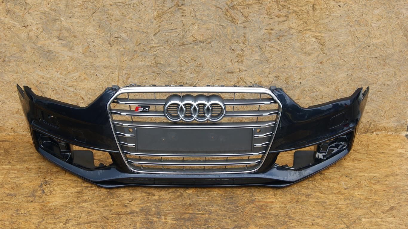

                              Keulan faceliftaus menossa.
                              Eli jossain vaiheessa myyntiin: lokarit, konepelti, puskuri, xenonit...

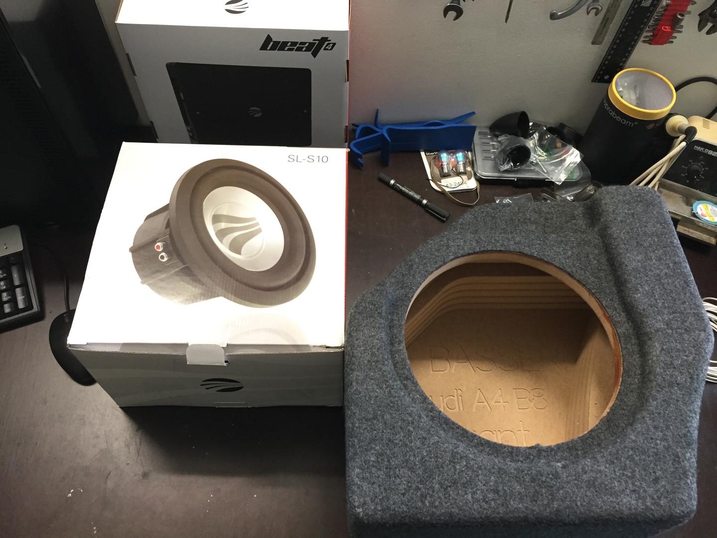

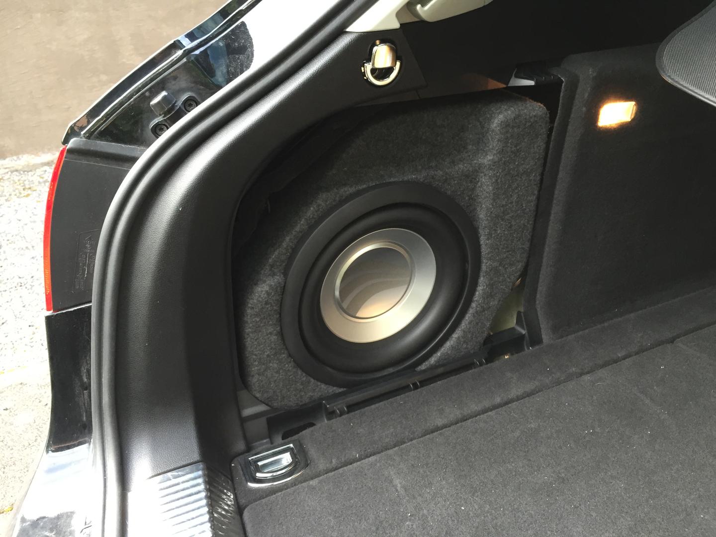

                                      Äänentoisto on pidempään vaivannut, siis bassopää ja tulikin Puolasta tilattua avantiin sopiva subikotelo jonka hintakaan ei päätä huimaa. Sujahti paikalleen koloonsa kunhan purki hieman paneeleita pois tieltä.
                                      Vielä en ole koeponnistanut kun vahvistin on vielä asentamatta, mutta eiköhän tässä muutaman päivän sisällä sekin hoidu.
                                        Piru kun ei jaksa alottaa kotelon värkkäämistä omaan B5 sedaniin. Jostain syystä siihen kun ei saa mitään valmiina. Toi on kyllä fiksu ja huomaamaton vaihtoehto.

                                          Soikohan tuo subi yhtään paremmin kuin se alkuperäinen siellä varapyörän montussa? Omassa on siellä mutta bassotoisto on aikas heikkoa...
                                          • #81
                                            Mulla ei ollut sitä "subia" varapyörän montussa laisinkaan kun oli ihan perus Consert III popit.
                                            Nyt kun alta 80Hz taajuudet on leikattu ovien kajareista subbariin niin ei voi kun tykätä. Eli siis kivasti toimii Rainbow SL-S10 pienessä 15 litran suljetussa kotelossa.
                                            • #82
                                              Lisäksi pitää muistaa myös mahdollinen Sedanin ja Avantin välinen ero. Sedanin takakontista kun ei tahdo kuulua mikään läpi, vaikka olisikin taittuva selkänoja, Avantissa sitten taas pääsee myös bassokin reilummin esiin.

                                                Mulla on juurikin Avant Bang & Olufsen soundsystemillä. Toisaalta onhan tuon huonosta bassotoistosta netissä paljon kirjoiteltu...
                                                • #84
                                                  Tuo kotelo ei käy ASS:llä tai B&O:lla varustettuun autoon. Tuossa kohtaa on luukun takana normaalisti vahvari, eli kotelo pitäisi laittaa oikealle puolelle konttia. Sielläkin on mm. sulakekoteloita, jotka saattaa tulla tielle. Sedanissa subbarin päivitys on helpompaa kun siinä käy hattuhyllyn OEM subin tilalle suoraan 10" elementti.

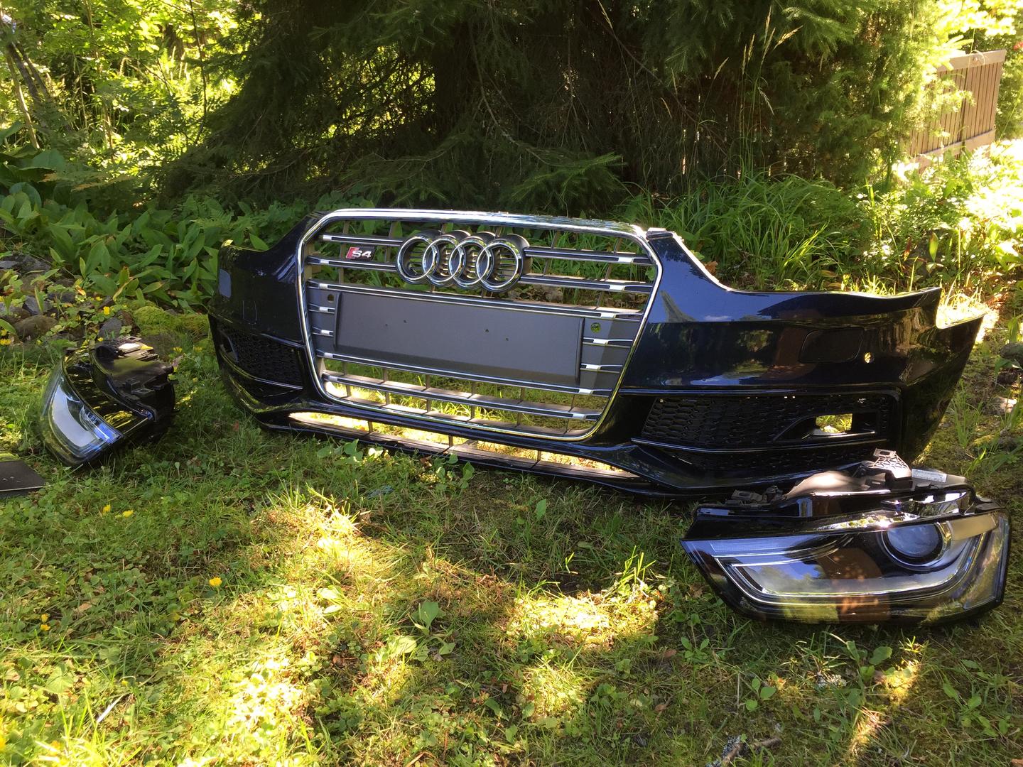

                                                    Dodiin, Facelift valoja kokeiltu paikalleen ja kaikki toimii niinkuin pitääkin valojen korkeudensäätöä myöden. Vain yhtä 09 ohjainlaitteen arvoa piti muuttaa. Nyt päästään itse faceliftaukseen kun tämä varmistui. Ohjainlaite pitää olla tyyppiä 8K0 907 063 P jotta toimii. Mulla 2010 marraskuussa valmistettu auto josta tämä löytyy.
                                                    09: Cent. Elect. ---> Security code ---> Adaptation ---> Kanava 03 arvo --> 26

                                                              Faceliftaus etenee... Vielä puuttuu osia, mutta kaikki loput tarpeet tulollaan... Konepelti ja lokarit maalarilla.
