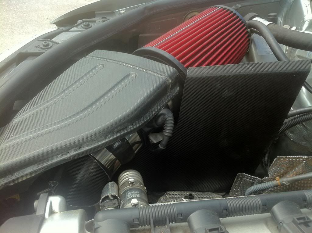

                      homemade intake :)[IMG][/IMG]

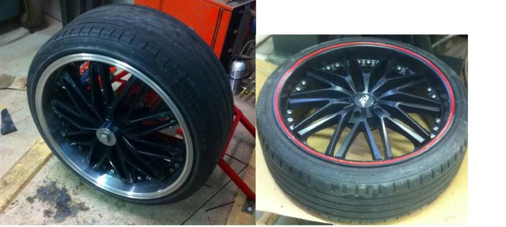

                        vanteita rupesin kiillottelee ensi kesäksi (on meinaa työlästä irrottaa maali :/
                          Jos on työlästä, niin on kyllä näköjään palkitsevaakin, ero on huomattava!
                            juu.. liekö polttomaalattu noi, kun -nitromors/hypokloridi/solmaster, sekotus vasta tehosi eli ei noi yksinään mihinkää irrottanu maaleja :)
                              vielä kaikille vanteille sama homma ja sit kiillottamaan tahnoilla!!

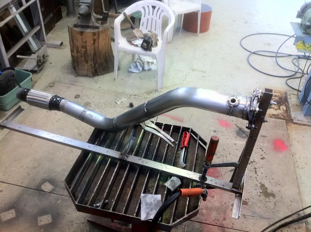

                                  päätöksen tein ja nyt tilatu 3" rst putkea 1m ja mutkia pari mukaa. Vielä jostai lamdan liitososat ja laipat putkelle:) jos joltai löytyy niin tarjoa! siis katti jää pois seuraavaan leimaan saakka:)
                                    lambda mutterit liukkosen pultista tais olla 1.5e kipale ja oikeen rosterisia ;)
                                      downpipe on kasattu nyt hepeillä ja joku tig-hitsari tulee hitsaa saumatumpee viikonloppuna. Laipat ja Lambdan liittimet sain vanhasta putkesta, joka oli varaosina ja mallina:) ensi viikolla kuulostellaa toimivuutta!
                                        [IMG]
                                        3"downpipe hitsattuna jonka tein itse mig:llä ja rosterilangalla ja jälki on sen mukaista mutta pitää:)
                                          Lämpönauhat päälle niin ei se sauma sieltä näy.
                                            juu noo näillä viritysasteilla ei vielä noi saumat haittaakkaa:)
