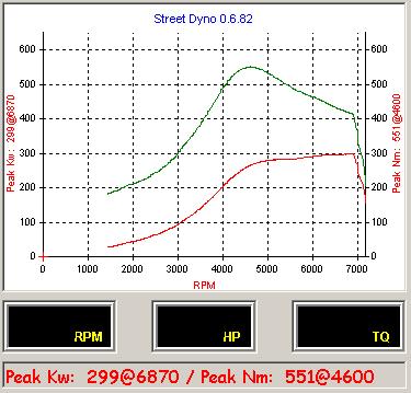

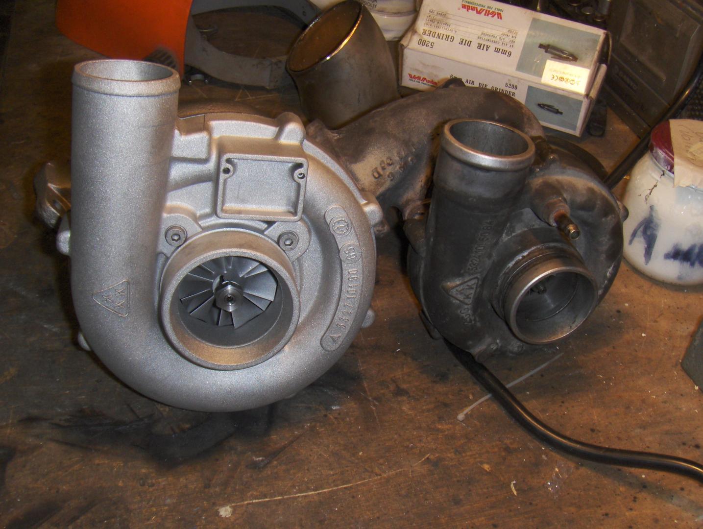

                  En ole ihan varma alanko päivittämään turboa, mutta minulla olisi ~2000km ajettu kkk k26/27.
                  Aikalailla bolt-on vakioympäristöön. Toki vaatii isomman downpipen ja isompihalkaisijaisen imuputken.
                  Jos on kiinnostusta tällaiseen niin kysäse.
                  On autossa paikallaan ja ajossa joka päivä :)
                  Tuo streetdyno-käyrä on vain suuntaa antava, arvon sinnepäin mutta kierrosluku pitäisi olla lähes oikein että voi päätellä tehoaluetta.
