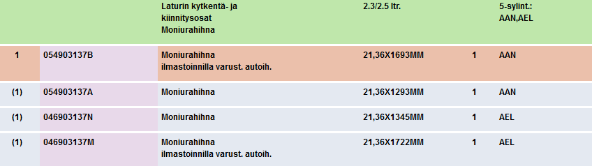

                          Muistaako joku tuon moniurahihnan tyyppiä? Sen voisi samalla vaivalla uusia.
                          • Ilmastoidulle muistaakseni 054903137B. Ilman kompuraa sitten lyhyempi, mutten numeroa tiedä.
                            • Olisko tästä apua?
