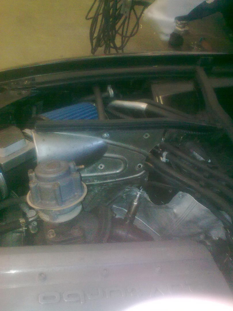

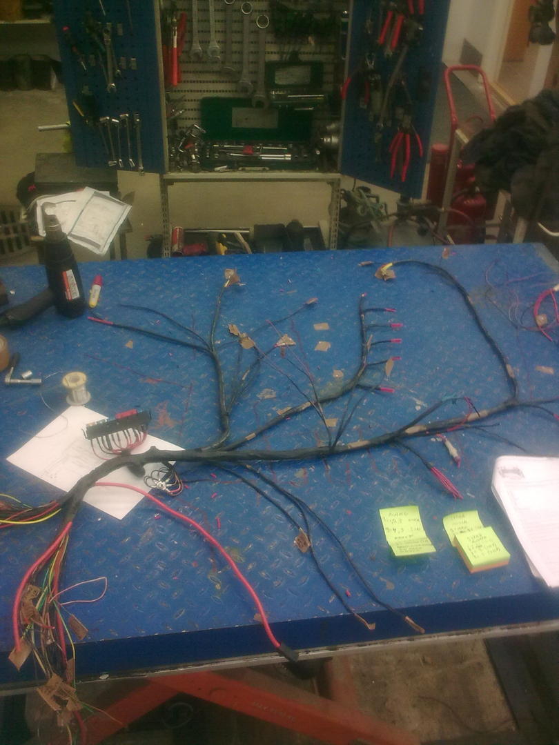

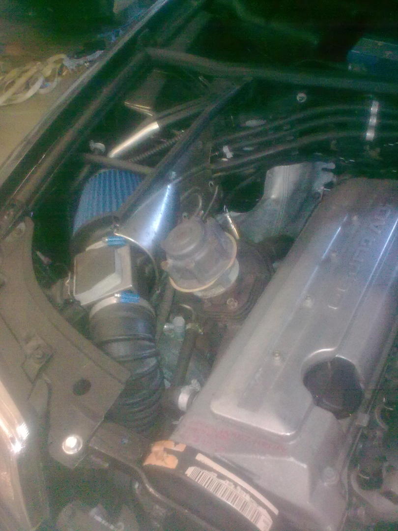

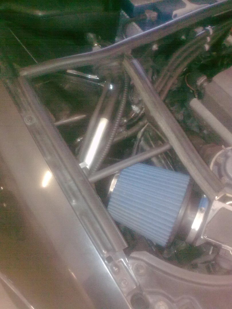

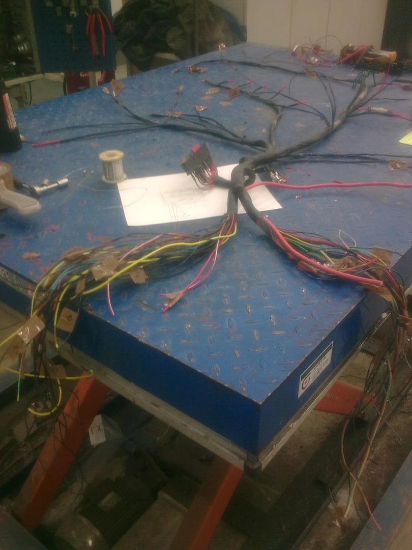

    Tätä ennen on painimista päästöjen parissa ollut kiitettävästi korkean OC.arvon takia, mutta helvetillisen tutkimisen ja klubilaisten puhelin kiusaamisen päätteeksi sekä joka ikisen anturin vaihtamisen jälkeen, syy löytyi viimein viasta johtosarjassa. Joten tuli sitten tehtyä kokonaan uusi johtosarja jonka hyväksi päästöt on taas kurissa ja kulku puolikin parani jonkin asteisesti, tosin vieläkin tuntuu nyhtämistä. Jahka saan uusinta näytön taakse niin täytynee varailla aikaa lappeenrannasta nuiden kummajaisten ihmettelylle sitten, joitain kuvasimia johto räpeltelystä ja myöskin uutukaisesta ilmansuodattimen lämpösuojastakin.

        • Oireita lukematon määrä mutta suurimman hankaluuden tietysti teki tuo korkea OC. Vika löytyi viimein johtosarjasta kun mittaillessa kaasuläpän asentoanturia pistokkeen ollessa kiinni, alkoi ihmetyttää miksi lukemat aina eri, viimein tuli huomattua että moottorin lämpötila vaikutti asiaan :) lisämittailuissa löytyi useita maadoitus vikoja jotka kiersivät kannen lämpöanturin kautta, eli anturi toimi maattona. Sen enempää en ole vanhaa sarjaa tutkinutkaan vaan lensi roskiin melko suorintein.
          Sen verran edittiä että juoduin myös vaihtamaan motronicinkin ja melkovarmasti tämän kyseisen syyn takia.
