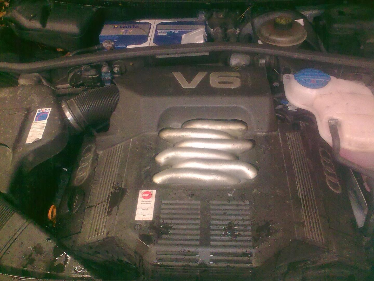

    Eipä ole tullut tänne aiemmin yhtäkään projektia tehtyä joten kai se olisi jo korkea aika korjata sekin tilanne.

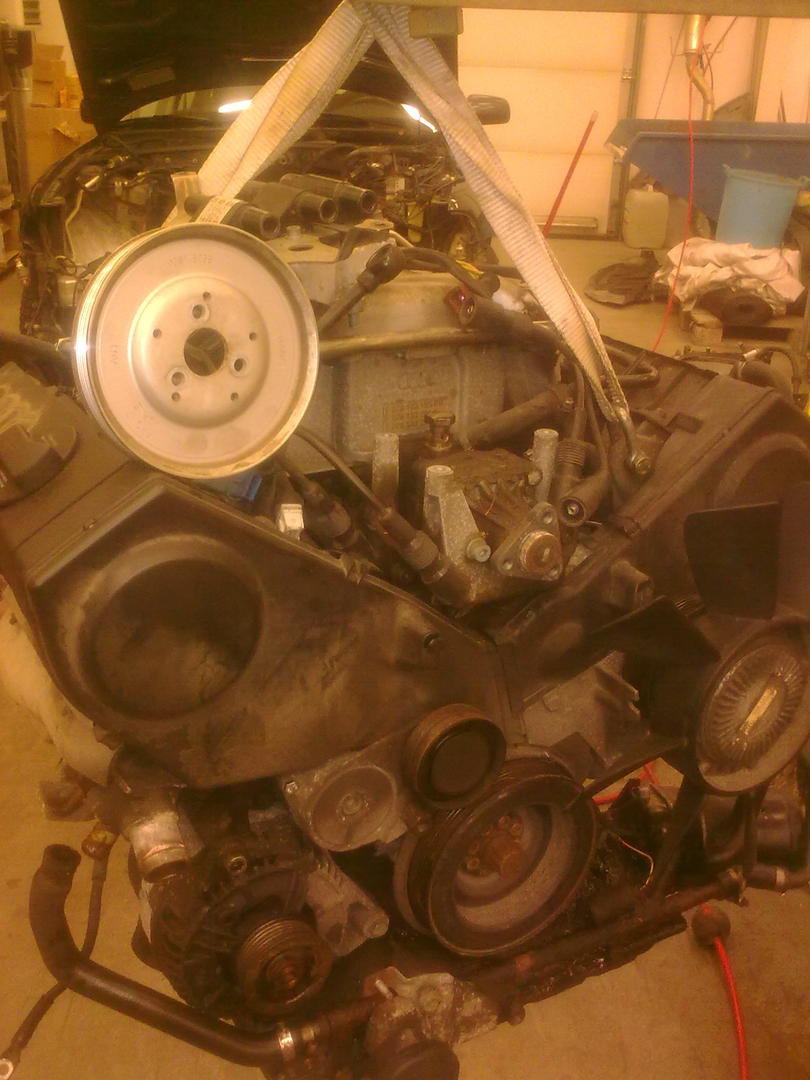

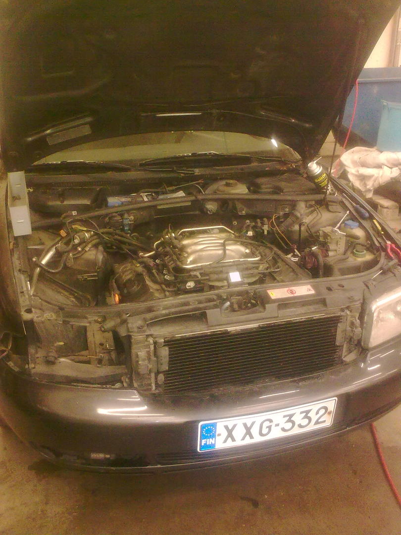

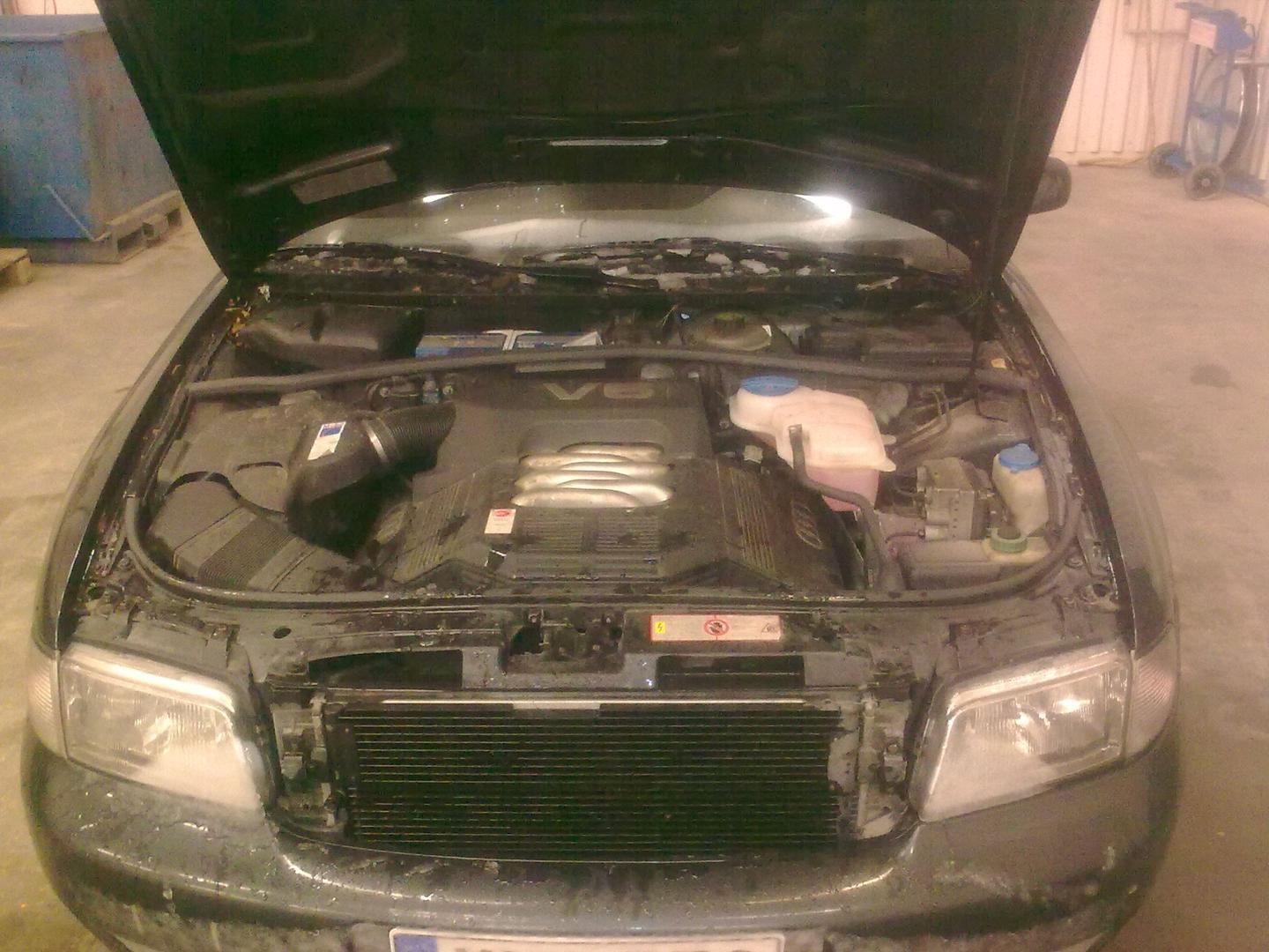

    Elikkä projekti olisi otsikon mukainen aakkonen vuosimallia 96, jonka menohaluja olisi tarkoitus piristää 2.2 20vt aan motilla tämä taas juontaa juurensa omista pakkomielteistä, ja jotta nuo mieltymykset saisi täytettyä oli 5cyl ainoa vaihtoehto tähän prokkikseen.
    Elimiä luovuttava osapuoli on itsellä jo jonkin aikaa palvellut urssi vuosimallia 92, johon tuli viime talvena tehtyä koneremontti. Tosin sen verran täytyy mennä itseen että ennen kuin kone hyppää aakkosen pellin alle, jouduin koneen aukaisemaan laskeneen öljyn paineen vuoksi jonka syyksi ilmeni löystynyt?!! kiertokangen pultti joten liuskat uusiksi kyseiseen kankeen ja kasaan. Löystymiseen en keksi muuta syytä kuin esi kiristykseen unohtunut kasausvaiheessa koska itse pultti oli ehjä, mutta se siitä. voimaahan tuohon on aavistus lisäiltykkin jo tuossa aiemmin, mutta aakkoseen muuton jälkeen sekin saattaa tulla uudelleen esiin kunhan saa ensin pelit siihen jamaan että muut osiot on kunnossa.
    Päästö asiaa onkin jo tullut tutkittua etuseen sen verran että molemmat on euro 1 normin pelejä ja vv- autolta saan aan.niin päästö todistuksen. Tehojen ja jarrujen yms. asioiden verrokkina oli katsastus konttorill A4 2.8 30v guattro 193hv eli tehotkaan ei pitäisi muodostua ongelmaksi kun erotus jää 37.mään heposeen eli alle sallitun maksimin.

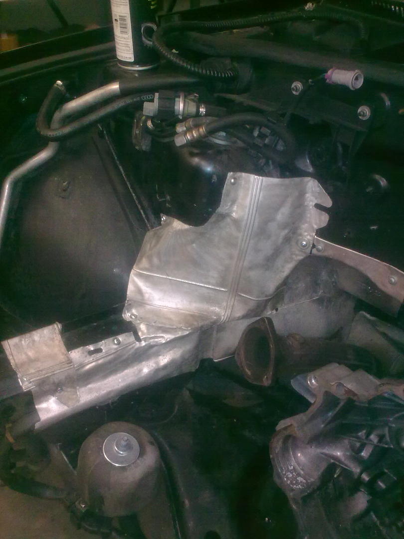

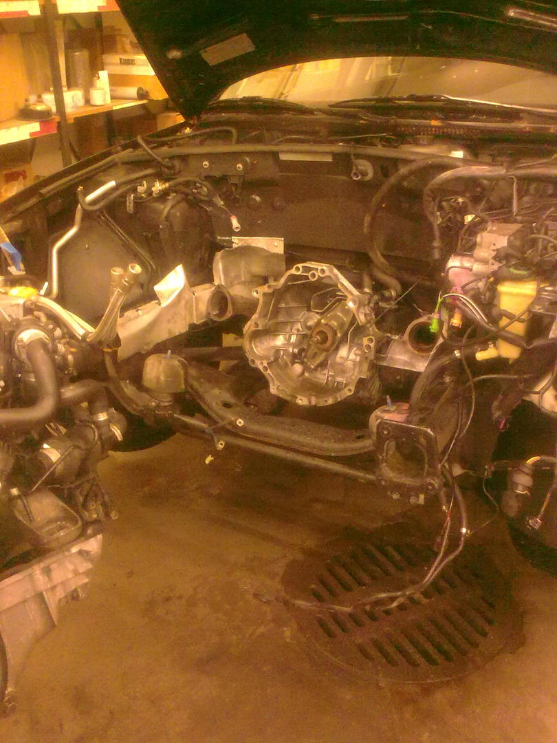

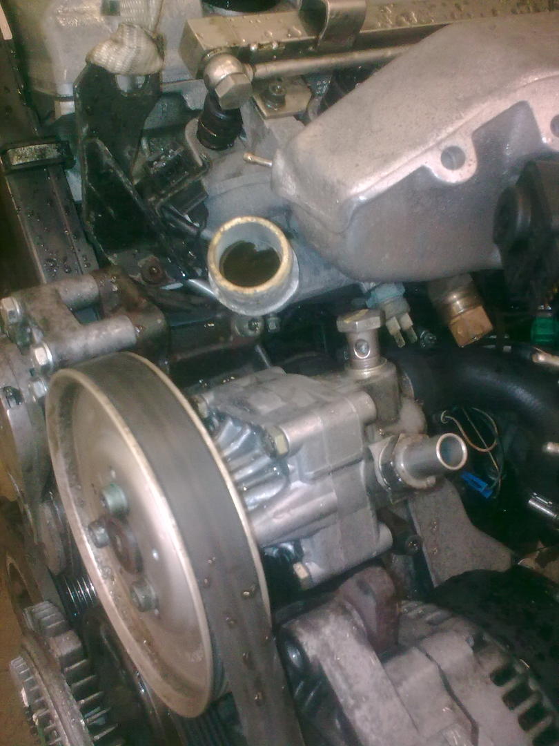

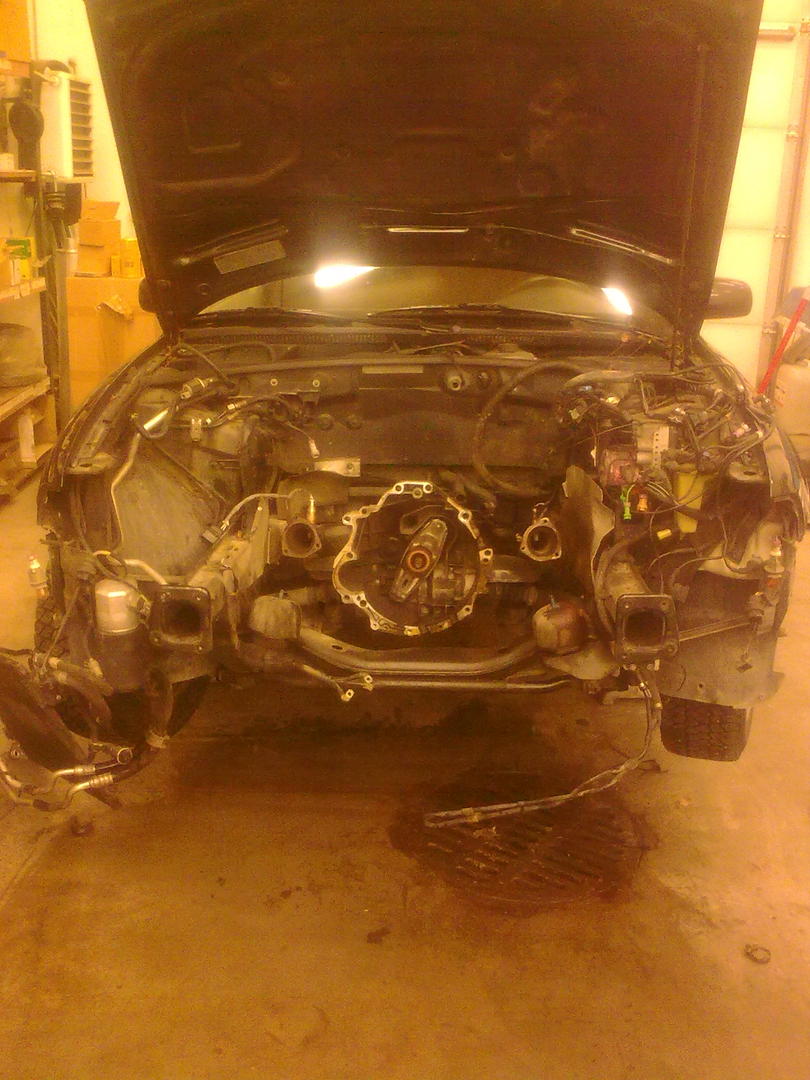

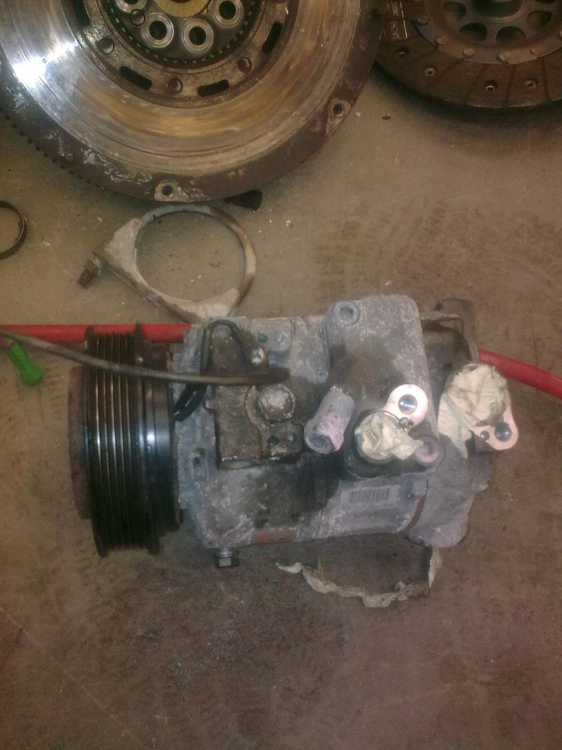

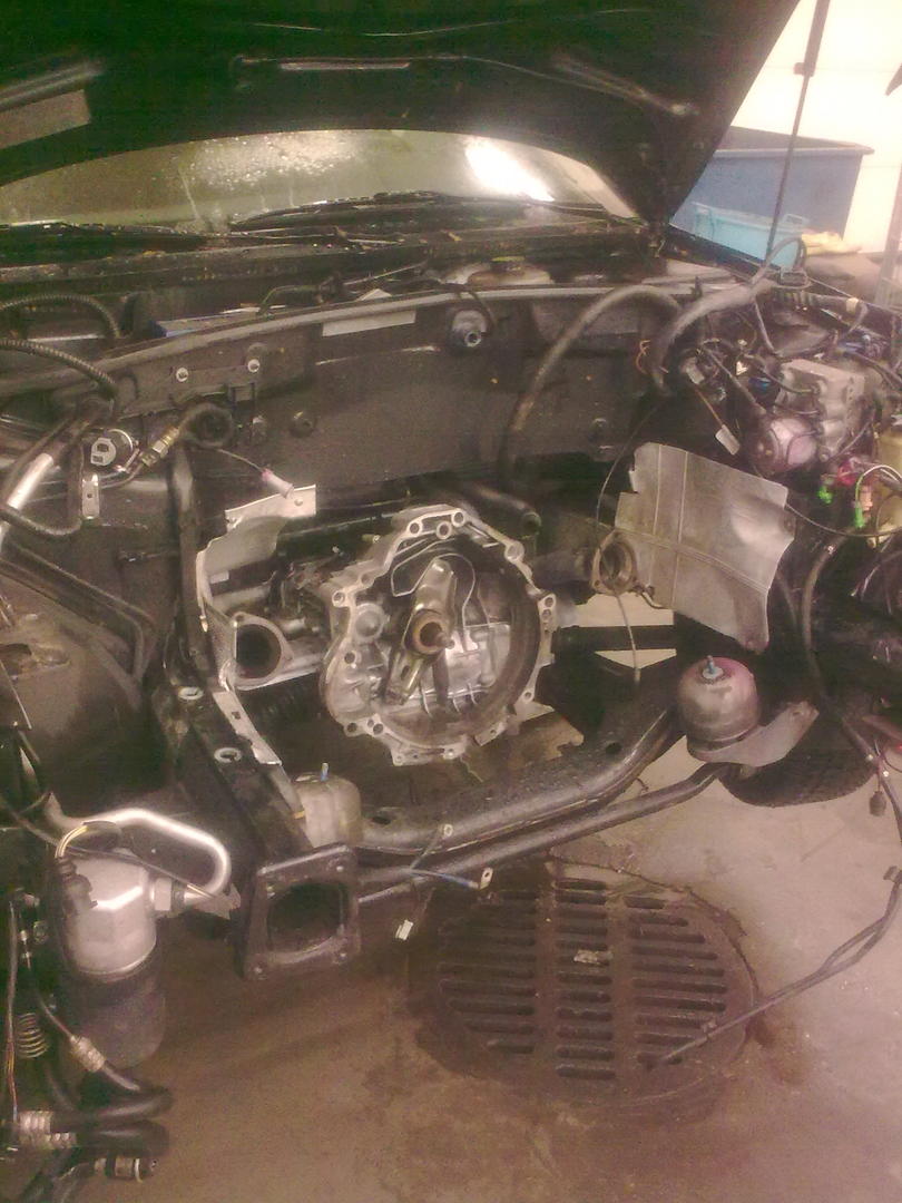

                  Nonnii sainpahan tuon aakkosenkin sitten viimein työn alle, tuli purattua kone pois ja hieman vaihdeltua tarpeita koneesta toiseen kuten tehostimen pumpun. Ilmastoinnin putket oli niin saaketisti kiinni että ei irronnut kennon puoleisesta päästä ja jos olis käyttänyt enemmän voimaa niin olis todennäköisesti irronnut juotoksesta ennen kun varsinaisesta liitoksesta, joten tyydyin siihen jotta saa roikkua siinä sivulla sitten kun ei kerran suostunut yhteistyöhön.
                  ilmastoinnin kompuraakin koitin saaha sävellettyä urssin kompuran tilalle mutta totesin että pääsen vähemmällä kun teetän uudet letkut joten ruuvasimpa senkin sitten takaisin aan. kupeeseen. Syy siihen jotta mallailin aakkosen kompuraa oli lähinnä valmiiksi sattuvat kylmäaine putket.

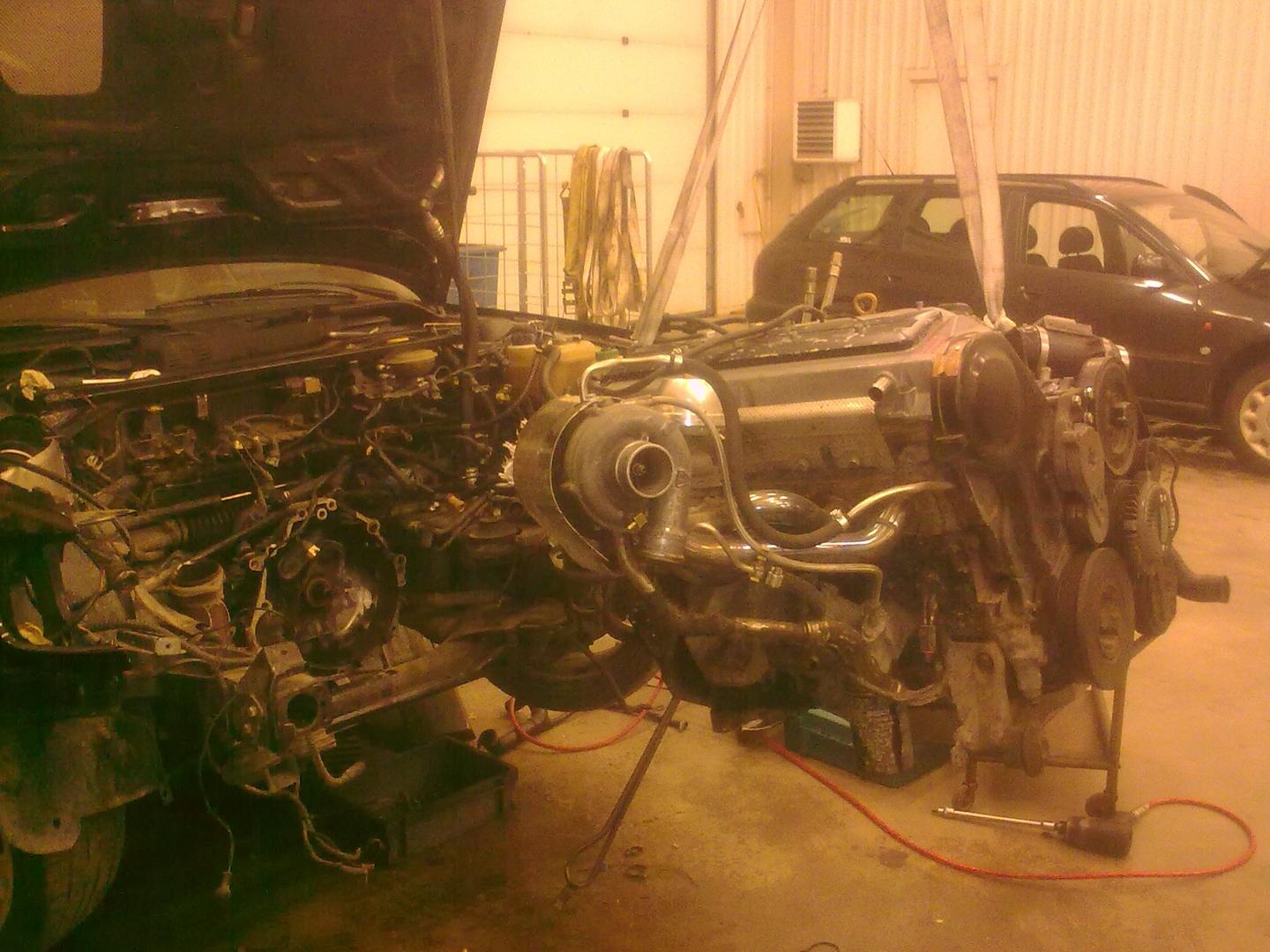

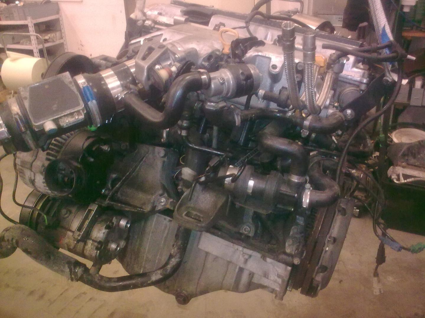

                  Aakkosen konehuoneen ja aan. pesun jälkeen, pikkuisen jo mallailin konetta uuteen kotiinsa mutta niinhän siinä kävi ettei tuo kiinanrosteri tuubisatsi sinne sovi joten pysähtyi siihen toistaiseksi. Pitää ottaa vakiosarja mukaan kun tästä takaisin pajalle menen ja mallailla sen kanssa sitten että mille alkaa näyttää. Vaikuttaisi vaan kovasti siltä ette tulee turbo melkoisen kiinni runkoon mutta kunhan kokeilee ennen kun sen enempää alkaa ennustamaan, muutoin tilaa tulee selkeästi enemmän sivuille kun v6.sen kanssa.
                    Itsehän paskoin yhden kennon juuri noin, eli ehkäpä ihan pelimallin liike jättää se siihen.
                      Samoin, kuivaimen päästä tosin. Uusiksi meni molemmat putket ja kuivain.
                        Minkäs kokoinen ahdin tähän on sitten tulossa kun tuubi sarjaa sinne yritit?
                          Itse ainakin ymmärsin ettei vakiosarjan kanssa mahdu ahdin paikalleen, joten siksi tuubi.
                            Siis nyt ensi alkuunhan tuo olisi ihan tolla vakio kkk.la tarkoitus kasata helpottaa katsastuksessa, mutta tuolla ens kesänä/ syksynä tarkoitus olisi alkaa piristys hommiin ja silloin tulee tuo tuubi satsi viimeistään tapetille, siis ainakin näin oli siis tarkoitus aika tauluttaa, lisäksi mulla on yksi kiinan garretti 28 kopio eli sillä sitä olis tarkotus kokeilla, samalla siitä kiinankopio tötteröstä kerron sitten kestävyys yms. kokemuksia.
                            Rosterituubisatsi oli paikallaan lähinnä koska se siinä oli jo, eli ei tullut purattua kun otin koneen irti urssista. Mutta ei se tilanne vakiosarjallakaan paras ole siis istuvuuden kannalta, hengittävyyden kannalta lienee melkein mikä vaan on parempi kuin tuo valurauta satsi. Täytyy nyt vielä miettiä että mitä tulee pakopuolelle asennettua tuonne katsastukseen, lähinnä syystä että mikä sinne parhaiten istuu tilojen osalta siis, mutta vakio sarjalla on hankalaa.
                              Sehän on nyt niin että ei se saakeli sovi tuon vakio pakosarjan kanssakaan, muuten kun nostamalla aavistus koko konetta niinkuin oli tuo naapurimaan kaverikin päätynyt tekemään, ite ei viitsis ihan hevillä nostaa ylöspäin lähinnä koneen pituuden takia alkaa tuo tila loppumaan myös ylöspäin (ottaa venttiilikoppa konepeltiin kiinni keulalla)

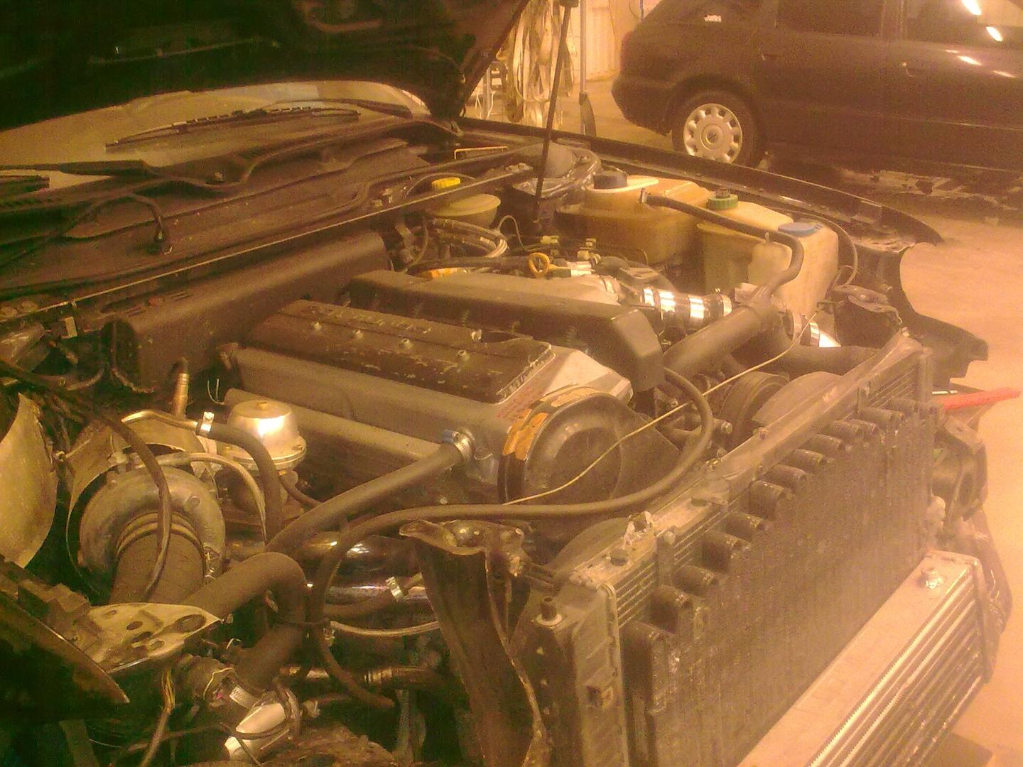

                                  Täytyy nyt ihmetellä tuon pakosarjan osalta vielä toistaiseksi, yksi variaatio olisi koneistaa kollektorin puoleinen laippa hieman viistoksi, jolloin ahdin kääntyisi vähän yläviistoon. TAI SITTEN tehä uusi tuubisarja suosiolla ja ihmetellä katsastuksessa? mitäs raati olis mieltä?
                                    Kyllä mää ainakin tekisin siihen jonkun tuubisarjan. Saa ahtimen sellaselle paikalle kun haluaa eikä tarvitse lähteä puukottamaan koria.

                                      Juu yritän välttää korin puukotusta melko pitkälle, kun ainakaan omalla osaamisen tasolla ei tahdo syntyä silmää miellyttävää jälkeä. Itsekin alan olla aika pitkällä tuubin puolella koska sellainen helpottaisi asennusta melko paljon. Ainoa mikä kallistaa vaakaa on tuo mahdollisimman vakiona pitäminen ettei tarvii konttorilla alkaa selittelemään ummet ja lammet.

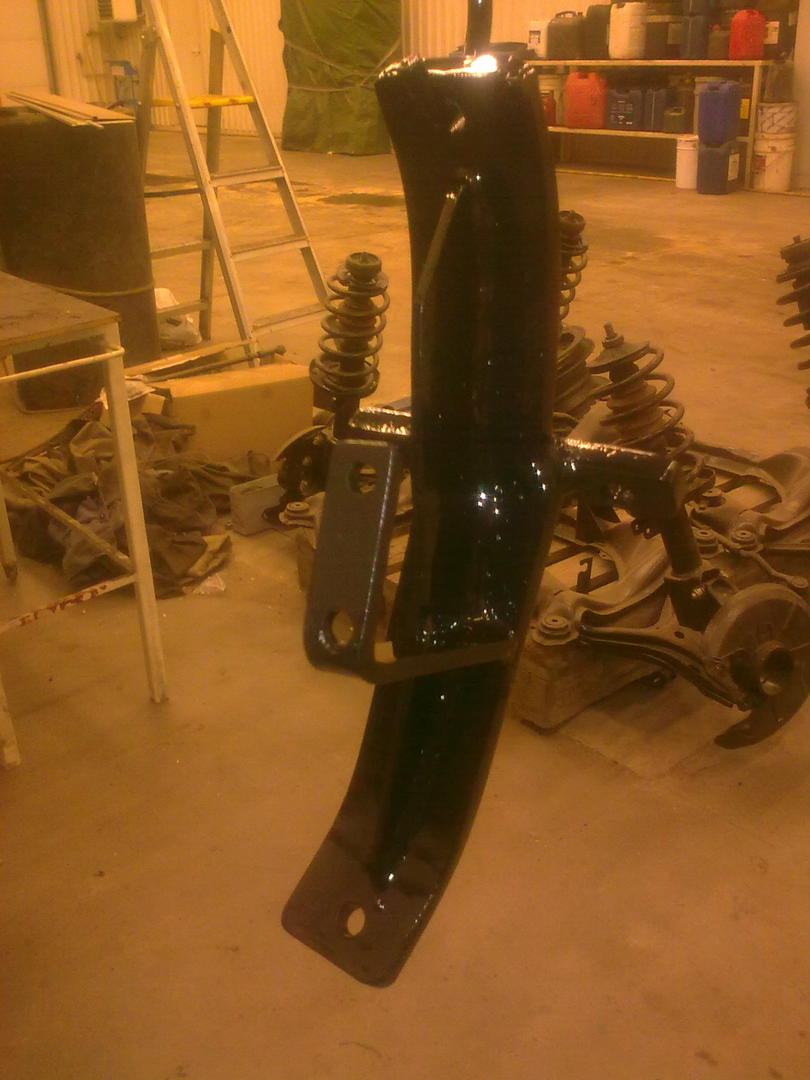

                                            ja tosiaan niitä kuviahan olis nyt tällä erää:
                                              Entä jos siihen vaan rakentaisi jonkun jatkopalan väliin? Siis 2 turbon laippaa ja putkea väliin, jolla tuot ahtia ylemmäs.
                                                Itse asiassa mietiskelin eilenillalla tuohon tuubisarjaan tuollaista ajatusta eli meinasin että olisin kääntänyt ihan yhdellä putkella melkein 180 astetta että olis saanut turbon suoraan sarjan päälle ja meinasin hitsata sen putken suoraan kollektorin jatkeeksi ( olis säästynyt laippojen teolta) eikä tietysti vieläkään pois suljettu ole.

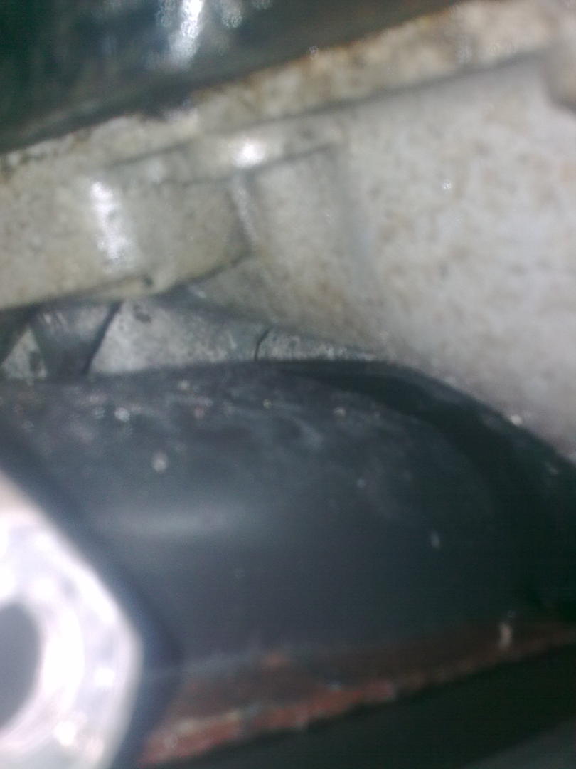

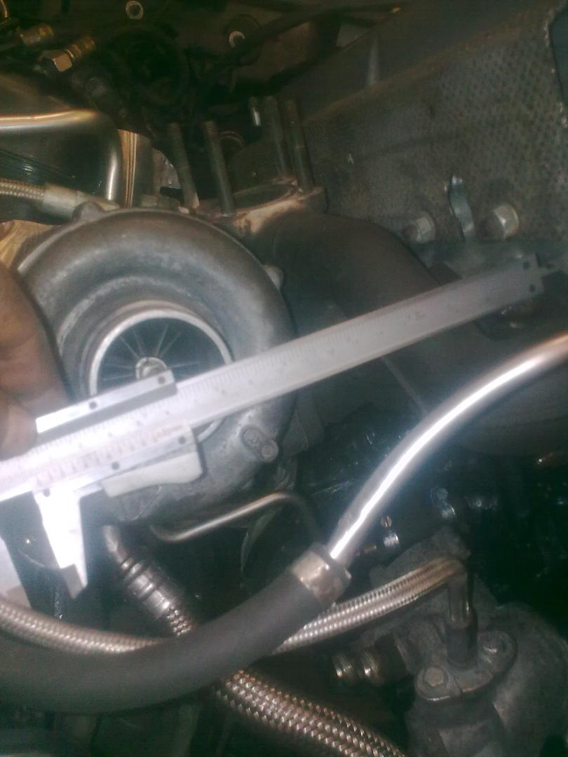

                                                mutta tuolla laipan höyläämisellä sai koneen jo niin alas että seuraavaksi ottaa öljypohja etuapurunkoon kiinni nytkään ei jää paljon yli senttiä varaa ja turbo on noin 1.5 sentin päässä rungosta tosin kyllähän se sinne yltää varmaan kin kolkottamaan ainakin noilla vakio koneenkannatin kumeilla ja saishan siellä tietysti olla vähän tyhjääkin.
                                                  Niin siis venakoppako se kiinni ottaa, vai hukkaportti? Hukkiksenhan vaihtaa helposti kompaktimpaan menettämättä kanavan koossa.
                                                    Venttiilikoppa tai oikeamminkin puolakansi, mutta vaikka sen puolakannen ottaa pois niin ei riitä tila siltikään kun pitäis kumminkin saaha tilaa myös elämiselle, mitä taas tuolla yläpäässä on jo jonnin verran esim verrattuna öljypohjaan.
                                                      Vielä kun laittaa vaparin venakopan ja vaikka 1.8t puolat tai jotkut muut niin saa vielä lisää tilaa tuonne koneen etuylänurkkaan.
                                                        Paljonkohan nuilla olis korkeus eroa, mielekkäin vaihtoehto olis että ei tarvis alkaa peltiä veistämään ja tietysti jos sattuu sellainen vieläpä siellä tallinnurkassa olemaan niin.....
                                                          Onhan noita jokunen tuolla hyllyssä. Täytyy koittaa muistaa mittailla tuossa ehtoolla. Kyllä siinä äkkiä 10mm tai ylikin on eroa.
