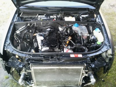

                                                poika saunoo, eli moottoritilan pesua
                                                auton kun lykkäsi pihalle pesuun, niin olipahan alustan säädöt summamutikassa tehtynä hieman miten sattuu :D

                                                            Osien odottelua, osa 542.
                                                            Vihdoinkin "megatilauksen" osat on matkahuollossa kohti määränpäätä. Siinä välissä on toki tullut tilailtua kaikenlaista pientä kikkaretta, suoritettua huoltoja ja kikkailtua kaikkea paranormaalia. Tilaus tuli tosiaan tehtyä 20.9 ja nyt vasta 2.11 paketti on matkahuollossa tuloillaan. Voisi sanoa, että jos kiirettä olisi ollut ja jotain tarkkaa aikataulua olisi pitänyt laatia, niin hätäisempi kaveri oisi jo hermostunut. Noh, pääasia että osat on tuloillaan, toivottavasti toki vielä oikeita.
                                                            Jos nyt projektiin jotain kuvaa, niin tuossa katin korvaaja kustannuspaikallaan. Pakolinja on niin suora mitä vakio downpipen laippa antaa myöten. Tuokin pitää sitten vielä lopuksi piilottaa, kun saa muovit lopullisesti soviteltua paikalleen. Se oli positiivistä, että EGR:n laippaaminen ei anna vikakoodia AVF:n alkupään (-03) mallissa.
                                                            Jarrutuntumaa haetaan sitten teräspunosletkuilla, katotaan myöhemmin onko se vain tämmöisessä körökörö autossa kuvitelmaa.
                                                            Ja sitä huoltoa, tuossa "lentävä matto" voimansiirron öljynvaihdossa.
                                                            Seuraavana on sitten alustan höyrypesu, jarrujen päivitys, coolerin asentelu samalla kun puskurit on maalarilla suihkittavana.
                                                            jatkuu (joskus)...
