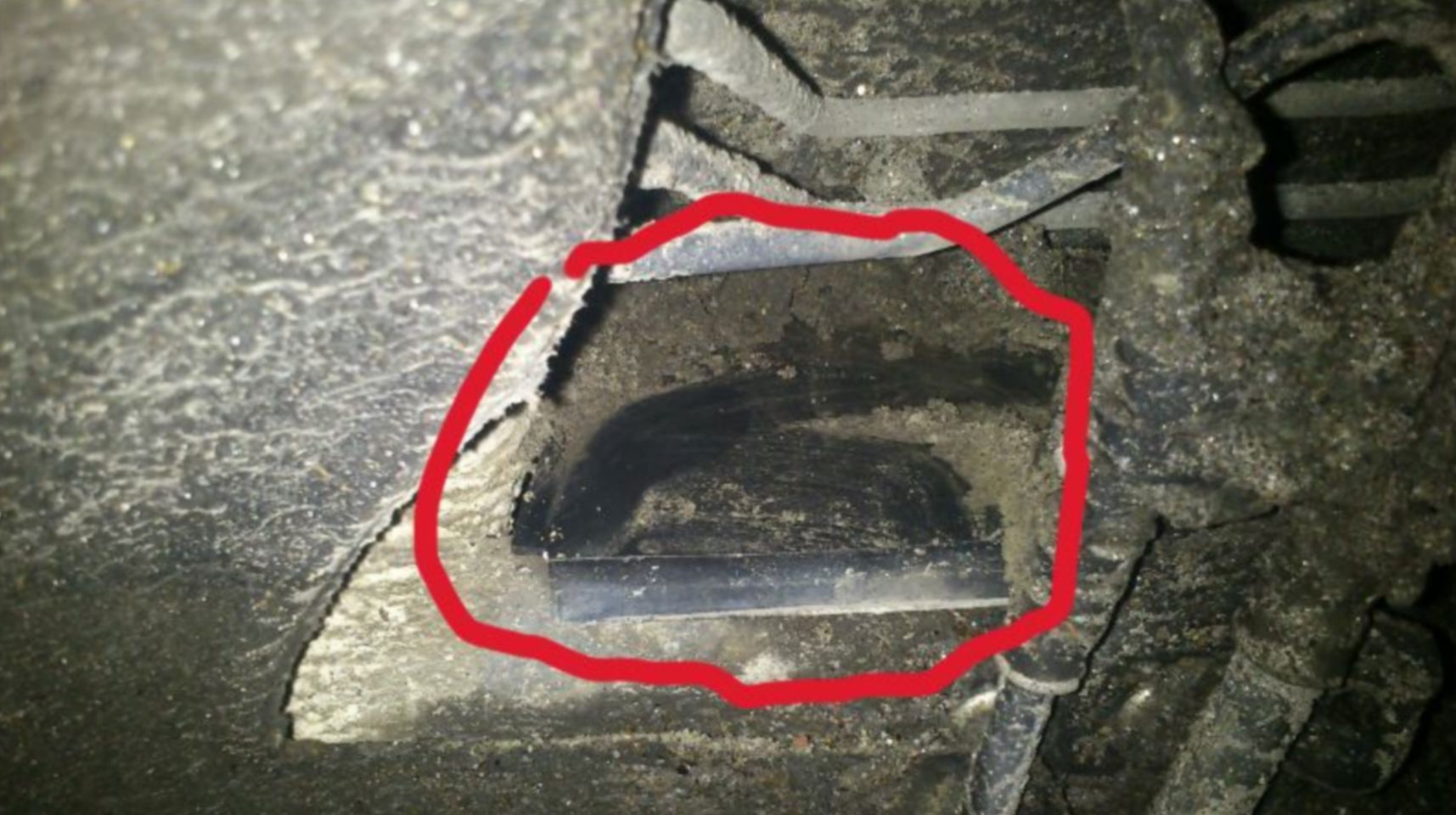

                Edit: eipä kannata näitä viritellä alkupään malleihin. Menee nätisti vain toiselle puolelle, toisella puolella jarruputki koukkaa aisan päällä niin typerästi, että tuon suojan joutuisi poraamaan ihan juustoksi ja silloinkin se on mahdoton saada paikalleen.
                Eli kuvassa ympyröity muovi, yltää iskarin toiselle puolelle asti eli kuvan ulkopuolelle.

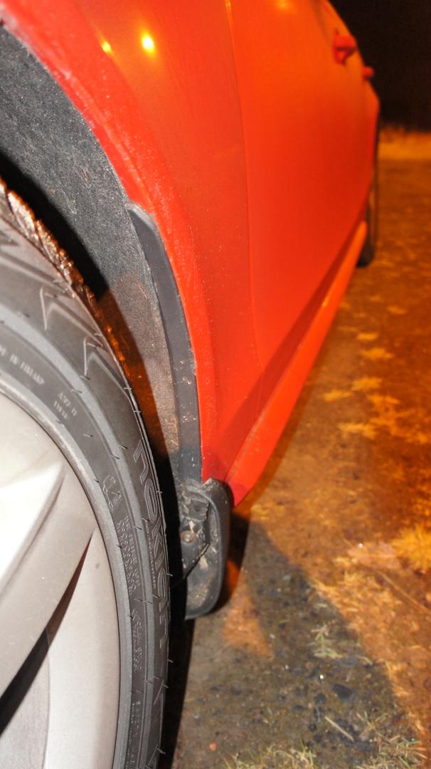

                    • Ei olekaan tullut otettua kuvaa nykytilanteesta tuon punaisen suhteen. Eli lähtötilanteeseen kun vertaa niin nyt on paremmassa maalissa, 30mm alempana ja katto dipattu. Sahlmanilta tilasin ne muutamat hassut valot mitä tuossa sisällä on ledeinä. Eipä niitä olekaan kuin kaksi kattovaloa, kontin valo ja kilpivalot.
                      Tuossa ekassa kuvassa on ne listat. Antti-Ollille laitan nuo myös.

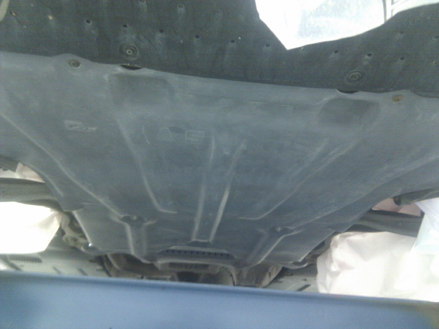

                          • Lauri, mistä ja minkä hintainen tuo pohjapanssari B8iin? Olisko laittaa kuvaa?

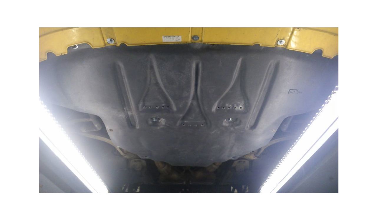

                                Jape ja Aleksi, Tilasin panssarin suoraan virosta Ravolarilta. Sama panssari molemmissa, nelkussa ja vitosessa. Hintaa tuli 135€ kipale plus toimitus. kolme panssaria tuli yhteen pakettiin käärittynä ovelle asti DPD:llä viidellä kympillä. Eli kannattanee tilata porukalla. Maksamaan pystyy PayPalilla ja asiakaspalvelu on toimivaa. Vastasivat myös kun laittoi viestiä facebookin kautta. Olivat pistäneet muuten samassa paketissa vielä levyllisen suklaata =)
                                http://www.ravolar.ee/en/safety/engine_shields/
                                Pultteja ei tullut tuossa mukana mutta pohjamuovin kiinnikkeillä saa sen paikalleen. orkkis muovista pitää siirtää ne renkaiden etupuolen lärpäkkeet. Apurungon ristikkoon ja laatikon kanakkeeseen pitää puristaa niittimutterit, kokoa en muista, mutta taisi olla M8 tai M6. Niihin tulee pultit. Helpottaa asennusta jos löysää ensin jäähdyttimen alusmuovia että saa panssarin etureunan väliin. Siitä lähtee sitten kiinnittämään taaksepäin, sitä kun joutuu painamaan vähän jännitykseen. Reikiä joutuu todennäköisesti panssarista vähän poralla pidentämään joistain kohti.
                                Kuvia ei ole kun pari huonoa. Oli maalarilla nosturi niin alhaalla kun kuvasin. Toisessa ässän panssaria

                                Ei ole vielä kovin kovaa osumaa ottanut mutta vaikuttaisi kestävältä. Meinasin tehdä ropulle reiän, mutta empä taida jaksaa.
                                Viimeksi muokannut LauriJT; 15.2.2013, 19:35.
                                • Kuinka paksu se on? Jos vertaisi alumiiniseen, niin kuinka paksu alumiininen olisi vastaavan kestoinen? Tietty varmaan vaikeaa sanoa, mutta jos jotain hehtaariluokkaa edes osaisit sanoa.
                                  • Ei tullu mitattua, mutta voisi kyllä käväistä katsomassa huomenna jos löytyisi kohta mistä mitata. Muistelisin että pääasiassa jotain 5mm suunnilleen voi paksummissa kohti olla. Alumiinipanssaria ei ole koskaan ollut vaan paksu teräksinen oli aikoinaan. Paha verrata alumiiniseen, mutta luulen että jo joku päälle kolmenkin millin alumiini voi olla kovempaa, ainakin jos siinä on profiilia. Tuo kun on kuitua niin repeää varmaan vähemmän kun raja tulee vastaan. Tuolla ravolarin sivulla äijä mättää lekalla focuksen panssaria, ite en uskoltanu lyödä kuin vähän vasaralla. Lieneekö tuossa kevlaria vaikka siitäkin jotain mainitaan. Pora siitä menee ihan kohtuudella läpi, ei nyt kuitenkaan ihan kevyesti.
