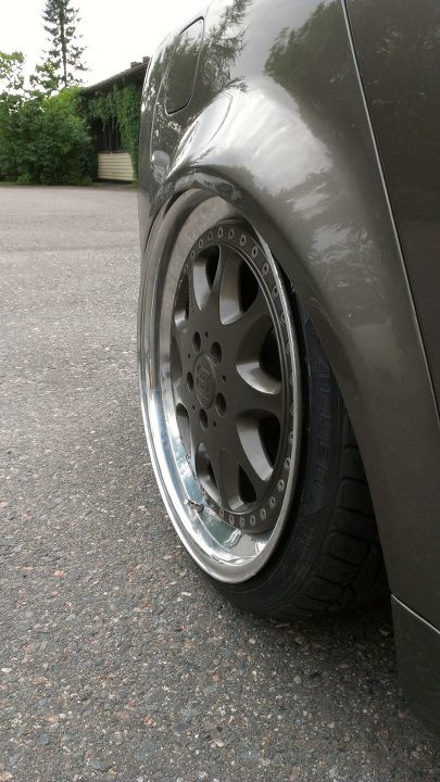

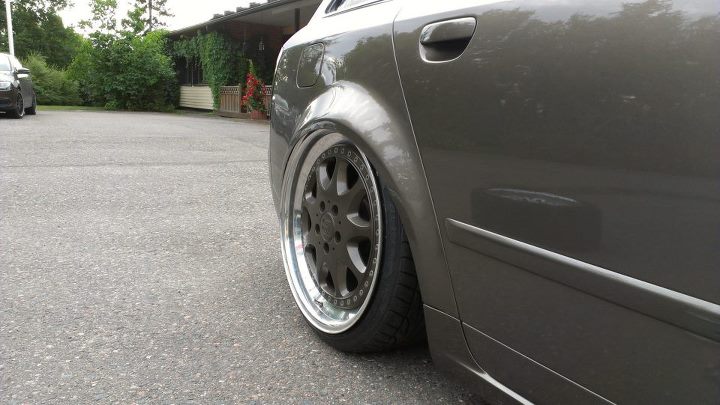

                                          Ajettavuus tuntuis olevan ihan hyvä, vielä tosiaan ku saadaan kulmat kohdilleen ni osaa sanoa paremmin. Ihan tontissahan toi alusta on sellanen nypyttävä kivireki, mut ku pussissa on painetta, ni menee tosi pehmeesti!

                                              Ai että...mä tykkään! Laita vaan lisää ajokokemuksia alustasta ku saat kulmat kohilleen. Eli minkälainen on mutkissa jne. Ja saisko kuvia bägien setupista? Repesin tolle kolmannelle kuvalle! "Bägit + pullukka kaaret = Allroad"(parempi?) =)

                                                Vai olisko "offroad" Audin tapauksessa Allroad. ;)

                                                  Oletko ajatellut madaltaa sitä? Tai siis miksi ei ole runko maassa kun pussit tyhjät?
                                                  Ylätukivarsille koloa ja pienempää vannetta vai tartteeko muutakin?
                                                    #85
                                                    Tää oli varmaan läppä?
                                                    on se kumma jos kaaret kiinni vanteen huulissa ei riitä

                                                      no auto on ollu mulla vasta pari päivää tollasenaan, ja niistäkin päivistä toinen on oltu töissä ja toinen päivä meni ristiäisiä viettäessä, eli ihan liikaa en oo ehtiny ees koko systeemiä tutkimaan. Keula nyt vois vaikka sentin-pari alemmaskin pudota, mut eiköhän toi nykyinenkin madallus riitä ens hätään. Takapään säätöjä joudun luultavasti joka tapauksessa rajottaan, ettei mee ihan noin alas.
                                                      11x18" vanteet mulla ois kiikarissa, mut taitaa jäädä haaveeks ku ei oo massia ostaa noiden Brabuksien rinnalle sellasia... mut alotetaan vanteista ja mietitään sit loput.

                                                          Toi 18x11 rupee olee oikeeseen suuntaan mut kai toi taakse imailis ainakin tuuman leveempääkin. Ja niin se rungon kilautus voi olla tekemätön paikka 18lla. Toi "aloitetaan vanteista ja sit loput" on hyvä.

                                                            ei oo matalimmassa asennossa ajokelpoinen perän suhteen, etupää pyörii hienosti suoraan ajettaessa, mut kääntämistä ei siedä.

                                                            18" on minimi vanne mikä ton auton alle mun aikana tulee, vaikka se menis maan sisään 10cm niillä 17", ni ei natsaa mulle. 17" on aivan liian pieni koko ton kokoseen autoon, imho. ja 12x18" saattaa olla jo mahdoton koko tonne, ei noi kaaret mitkään tynnyrit oo kuitenkaan. 11x18" menis mun äkkilaskelmien mukaan melko passelisti, 11,5x18" varmaan hiin-ja-hiin...
                                                            vanteiden ja madalluksen tavoiteajatus on se, et kaari makaa renkaan ja vanteen välissä sillon ku auto pudotetaan alas, sen takia ton perän säätöä on pakko rajottaa hiukan ja keula sais tulla tosiaan inan alemmas.
