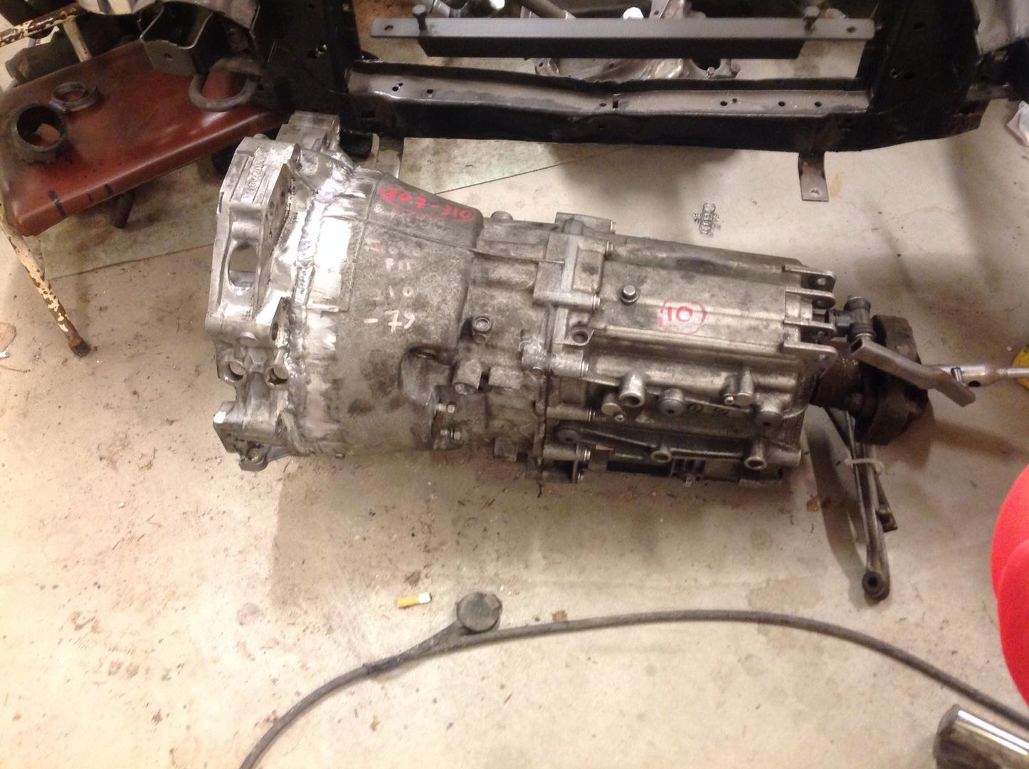

        • No nyt mennään taas eteenpäin... ZF 6 vaihteinen laatikko sovitettuna audin kaavelilla. Tarvitsee noita kytkimen osia vielä hommailla, asentamaan ei pääse ennen kuin moottori tulee koneistamolta.
          • Siinäpä on vähä tiggailtu. :) Millaset kestot tolle ZF:n laatikolle luvataan?
            • Hyvä hyvä. Vaikuttaa oikealta lähestymistavalta. Millaisella systeemillä hoidit keskityksen?
              • Tarkkaa tehon kestoa en tiedä, mutta lähemmäs tuhannen hepan vehkeissä noitakin on käytetty? BTCF tietoa...
                Itse en tuota tehnyt, mutta tyhjää V6 lohkoa hyödyntäen runkolinjaan sorvattiin sopiva akseli millä kohdistettiin laatikon akseli kohdilleen.

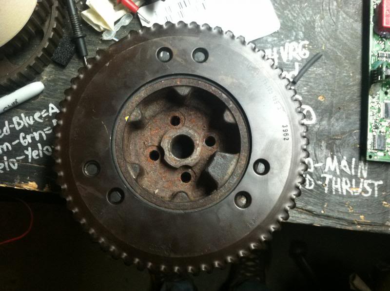

                      • Moottori saapui vihdoin... Onkos kellään hyvää ideaa millä saisi lukittua siimapyörän dampperinpultin kiristystä varten, kun on sorvattu patti pois sisäkehältä?
                        • Pudota kourallinen muttereita sylinteriin :)
                          Etkös sinä saa sen lukittua vauhtipyörän puolelta jollain? Teet starttikehään lukituskappaleen.

                            • Alkuperäinen kirjoittaja Jusaberg Näytä viesti
                              Ei raaski väännättä koko kampuraa, aika kova momentti...
                              • Mulla on ainakin ollut noissa aan damppereissa semmoisia uria/kohoumia siellä sisäkehällä mihin olen saanut omatekoisen lukitustyökalun tarttumaan vaikkei ole sitä pattia aina ollutkaan.
                                Tuossahan nuo näkyykin.
                                Viimeksi muokannut eske; 18.10.2014, 22:39.
                                • Aika matalat kolot löytyy, mut täytyy niistä vaan yrittää lukita. Menee muuten tasapainotukset persiilleen jos poraa syvempiä reikiä...
                                  • Alkuperäinen kirjoittaja Perämettä Näytä viesti
                                    Kai kampiakselin täytyy 450Nm momentti kestää päästä vääntäen?

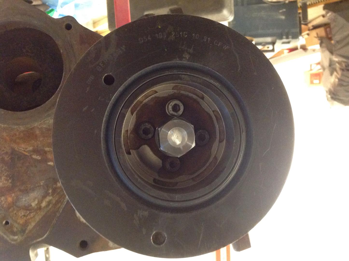

                                    • On sellainen muistikuva, että olisin aiheesta lukenut jossain topicissa ja ei suositeltu väännättämään kyseisellä tavalla. Sen verran kallis alakerta tuli omalle kukkarolle, että ei viitteis kokeilla. Tuolta näyttää:
                                      • Eikö painotus onnistunut muuten, kuin poistamalla noi haitat? Missä käytit puntituksella?
                                        • Niin meinas, että pitää poistaa kun on niin iso klunssi. Lupas kyllä keksiä jotain että saadaan lukittua, ajattelin vaan kysellä jos jollakulla olisi valmis ratkaisu ongelmaan. Lohjan moottorikoneistamolla teetin.
                                          • Omaan dampperiin tehtiin vain poraukset tohon isoon klunssiin painotuksen yhteydessä. Lukitus onnisuu edelleen hyvin. Vakio alapyörä halkee helposti jos oikeaoppista dampperin lukitusta ei ole kiristyksen yhteydessä. Teräksinen alapyörä todennäköisesti kestää vääränlaisen kiristyksen mutta hieman hasardia kuitenkin... Lukituksen ehkä vois soveltaa noihin alapyörän pultinkantoihin tässä tapauksessa.
                                            • Mulla porattiin myös toi patti ontoksi. Eilen yritin yhtä aan:ää purkaa, mutta omatekemä lukitsin antautui. Pitäisi jaksaa tehdä uusi.
                                              • Niin siinä tulee se ongelma että jos ei lukitusta suoriteta nimenomaan dampperista, tulee se kaikki 450Nm sille alapyörän kiilalle, joka ei ole suunniteltu ottamaan vastaan sellaista kuormitusta. Kiilan tarkoitus on vain dampperin/alapyörän paikoitus.
                                                • Tuo on muuten erittäin hyvä pointti.
