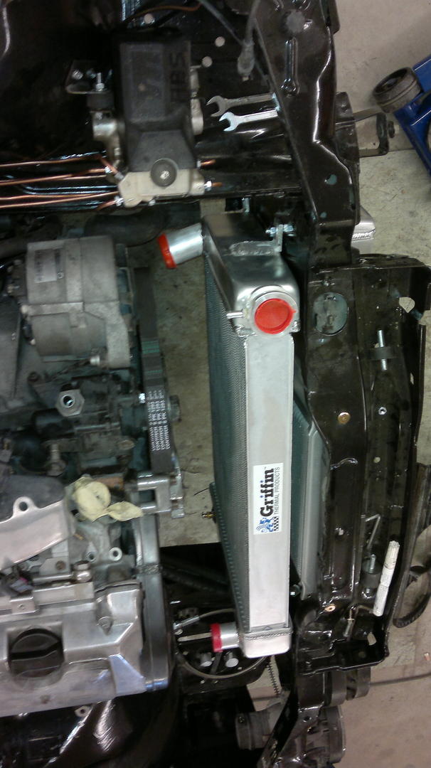

                                  Konehuone sai värin niskaan ja moottoriin tehtiin jakopää remppa, samalla vaihtuivat nakuanturit.
                                  Kaikkea pientä tilpehööriä hommattu ja rahaan palaa niihin uskomaton määrä. (syylari, penkinkiskot, -kiinnikkeet, sisustan osaa, jarruosaa, tiivisteitä yms...)

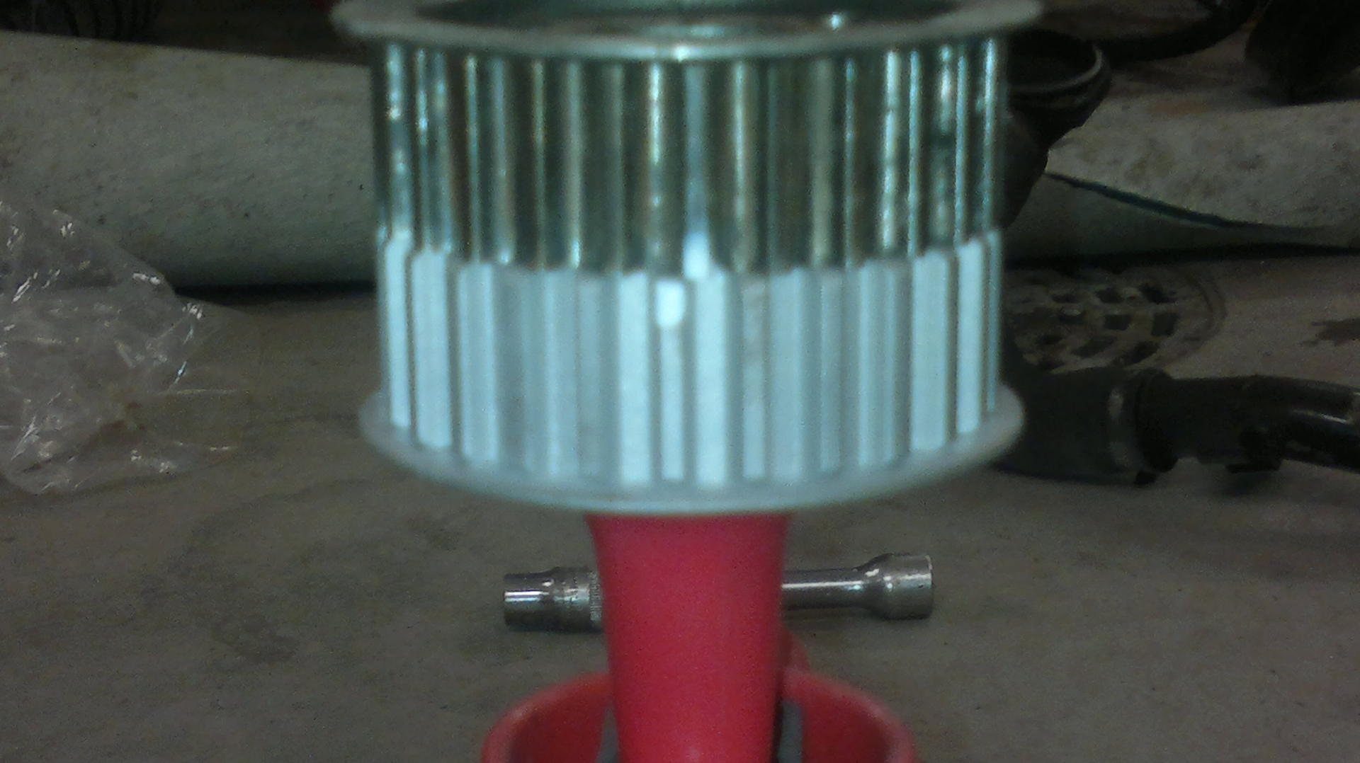

                                  Onkos tuosta tommy`s billet alahihnapyörästä juttua jossain kun heittää jako puoli hammasta...?

                                    Huono kuva alapyörästä, mutta hampaan muoto näkyy olevan pielessä. Ylemmässä pyörässä on HTD-profiili, jossa hammas on pyöreä ja alemmassa perinteinen hammashihnaprofiili, ilmeisesti RPP, jossa hammas on kulmikkaampi. Nuo eivät käy yhteen.

                                        Joo ei näköjään onnistunut tuo kuva kännykällä kun peilasi, mutta tuommoinen pyöreähampainen siellä oli ja tuommoinen kantikas tuli tepolta muiden jakopää osien kanssa. Nuo kun laittoi yhteen niin hampaissa oli melkeen puolen hampaan heitto, laitoin sen jaon nyt lähimpään hampaaseen ja ainakin ajoitus merkit täsmäsivät...

                                          Itse kun olen tuota billet-versiota remmmiin verrannut niin istuu täydellisesti.
                                          Valitettavasti hyllyssä ei nyt taida olla yhtään alkuperäistä että pääsisin vertaamaan mutta mielikuva ei kyllä muista sen hampaita pyöreiksi.

                                            Juu remmiin istuu kohilleen mutta tuohon vanhaan pyörään kun vertaa niin kiilaura on eri kohdassa. Tosin ei ole tietoa tuosta vanhasta pyörästä onko alkuperäinen, ainakin oli irtonainen kiila.

                                              Orkkispyörässä on kiinteä kiila.

                                                Tuosta alahihnapyörästähän käytiin keskustelua aiemmin täällä.

                                                  Kiitoksia! Juurikin tuota topiccia etsinyt useammalla haulla, kun muistin että jostain luin aiheesta mutta ei jäänyt sisältö mieleen kun ei silloin itseä koskettanut...
                                                  Eli ei aiheuta toimenpiteitä kun muuttaa jakoa sen verran vähän ja jossain kohtaa tulee varmaankin säädettävä nokkapyörä yms.
                                                  Niin ja muuttaako tuo nyt sitten oikeasti yhtään jakoa verratuna alkuperäiseen, vai oliko se tuo edellinen ruotsinpojan pyörä joka on sitä kääntänyt...?

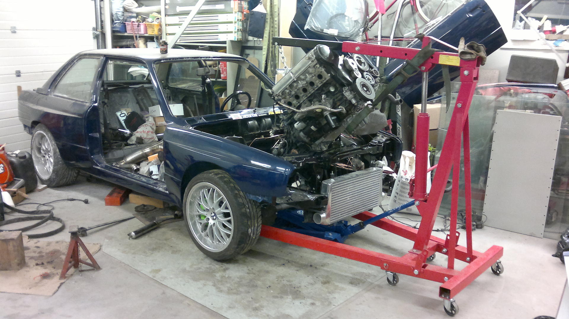

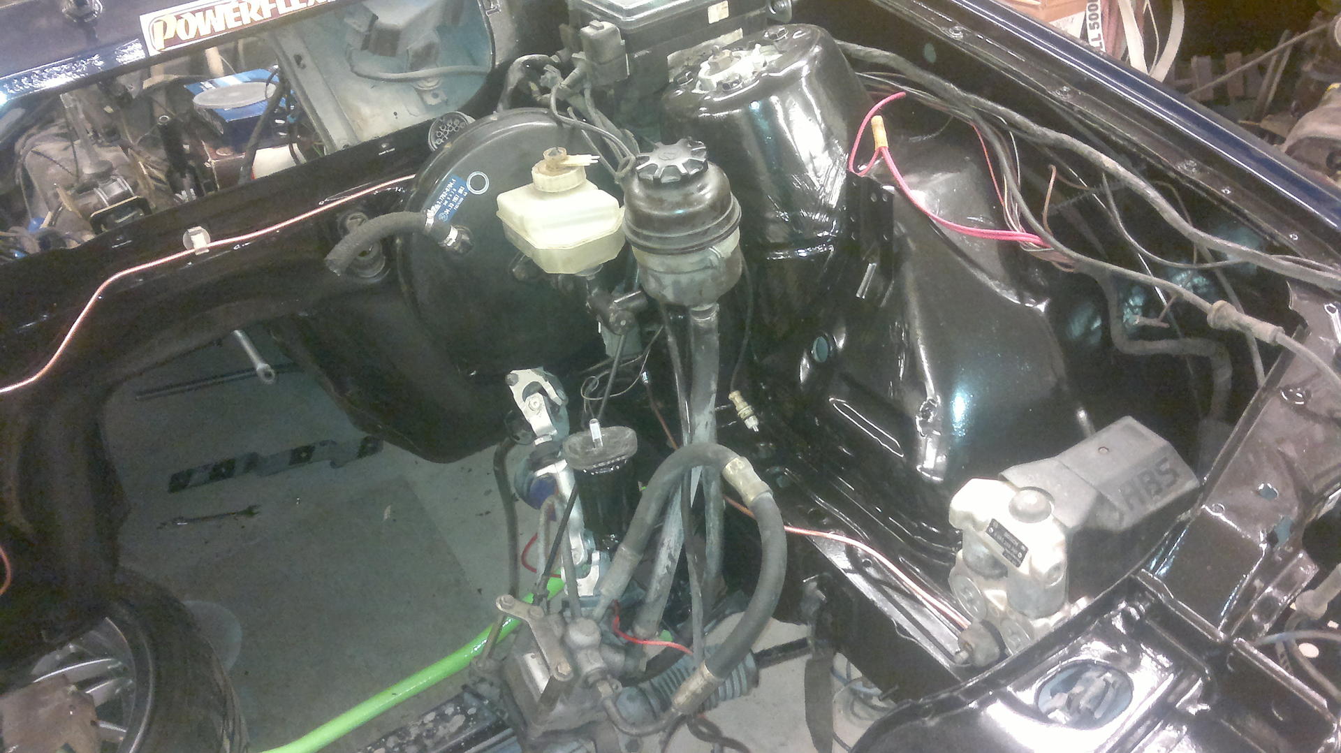

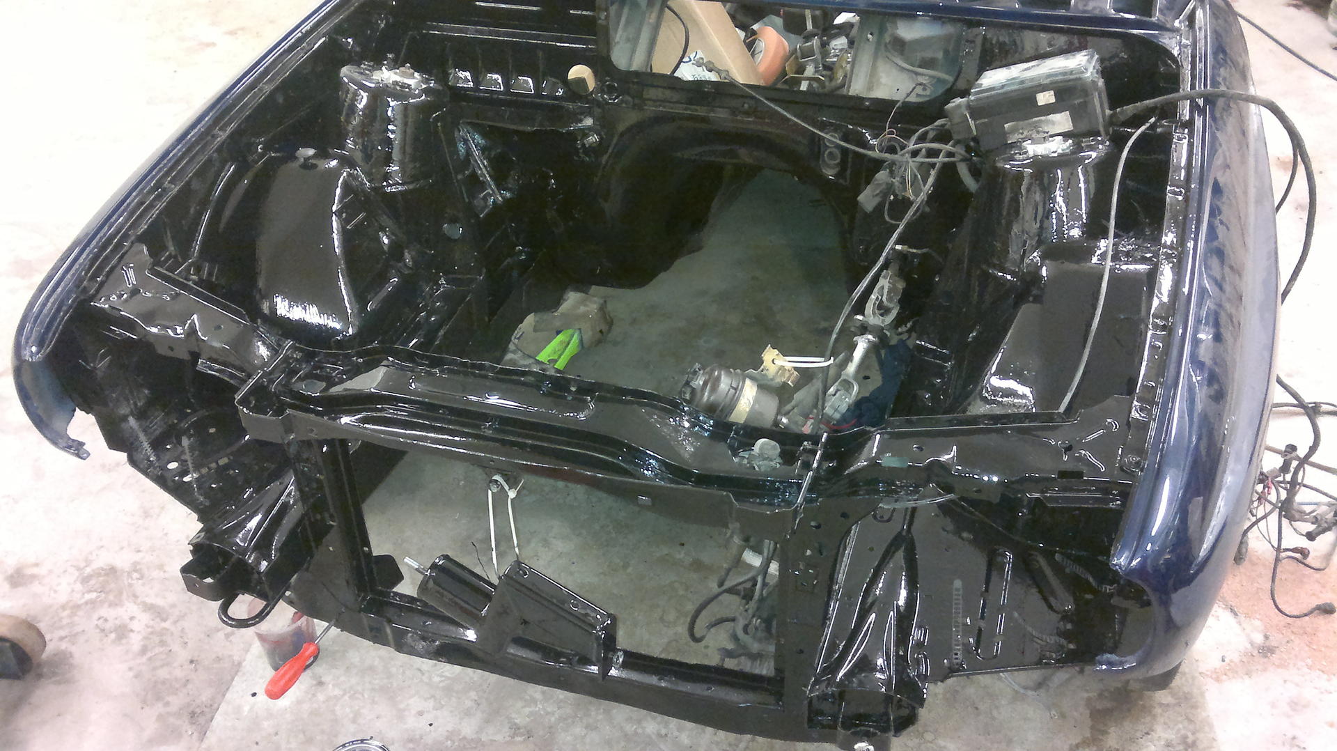

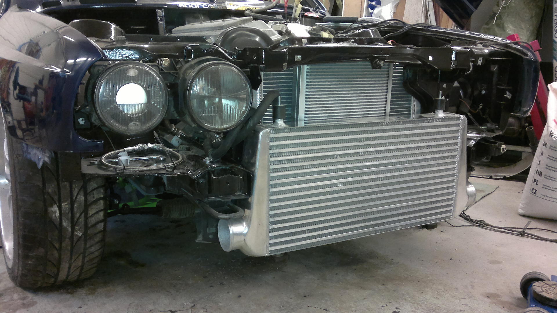

                                                        No nyt voi sanoa että taas vähän edennyt. ;)
                                                        -moottori "lopullisesti" paikoillaan ja öljypohjaan uudet tiivisteet

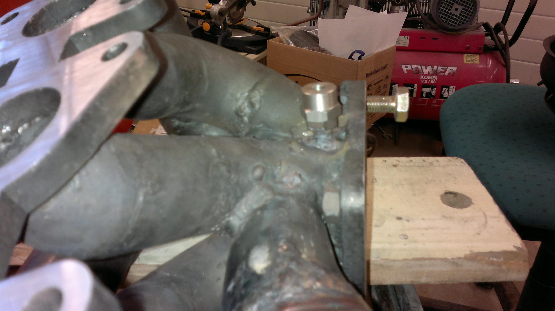

                                                        -pakosarja oikaistu ja laitettu pakolämpöanturille nippa
                                                        -takalasi liimattu paikoilleen
                                                        -laatikkoon öljyt ja tulpattu etuvetarin reiät

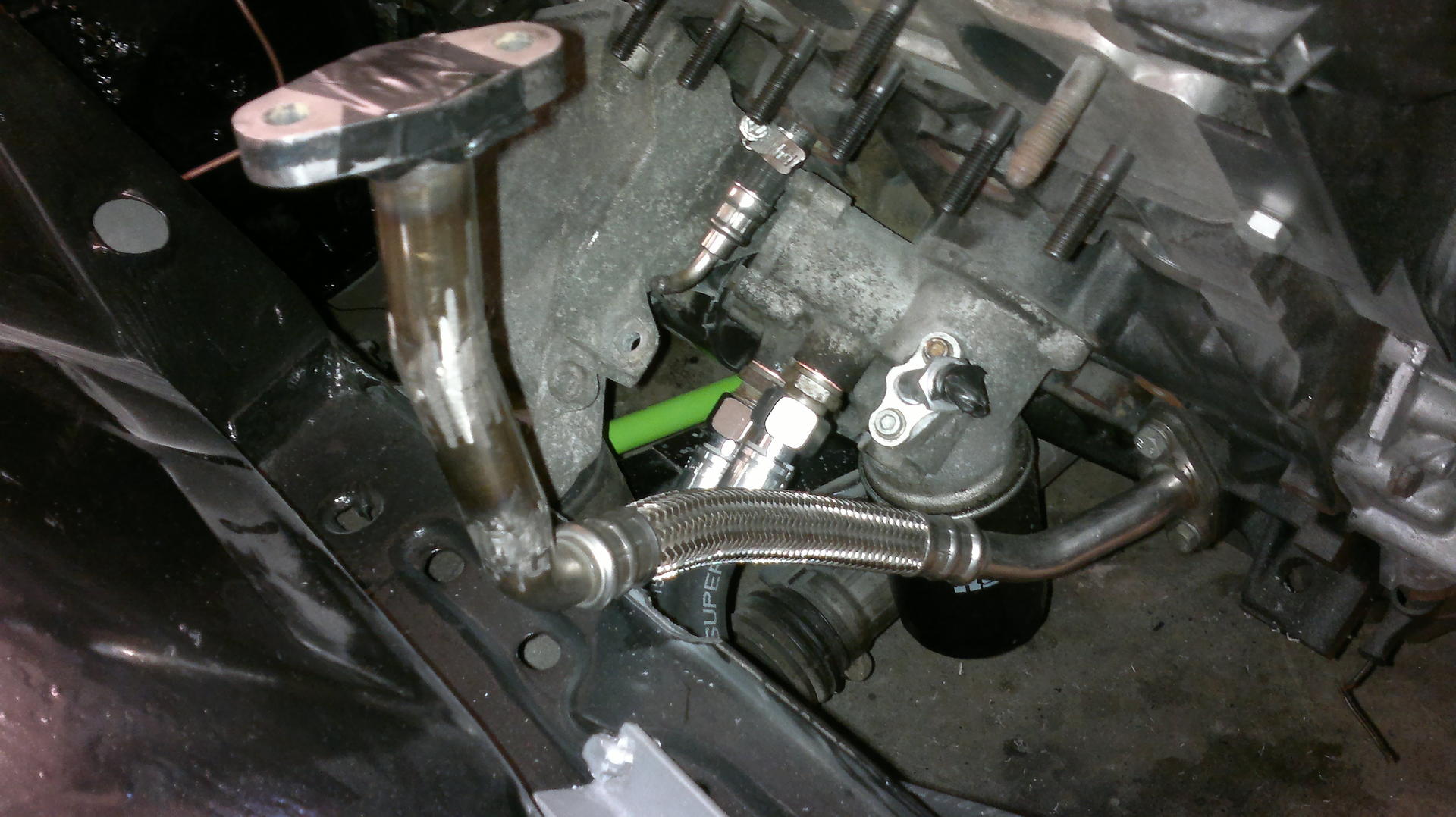

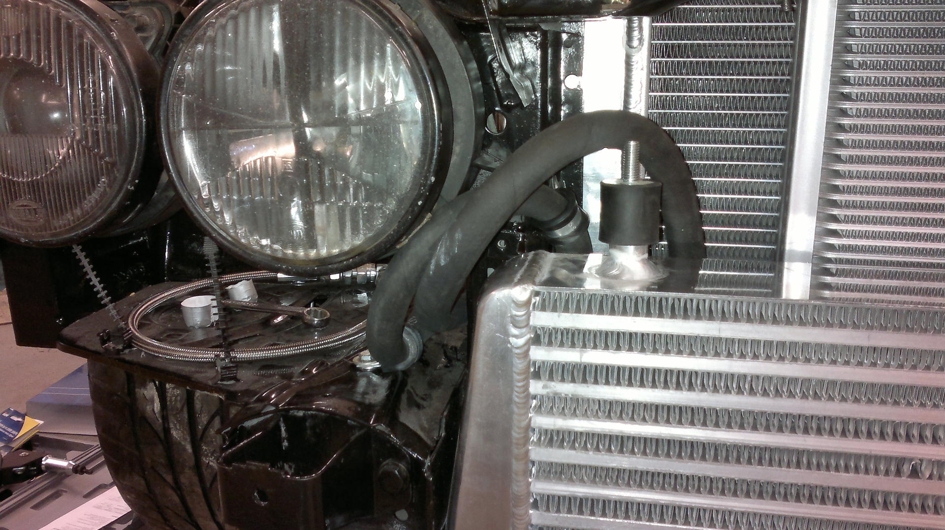

                                                        -syylari, cuuleri ja öljynjäähdytin asennettu
                                                        -tulpattu ahtimen vesijäähdytys
                                                        -sähköjä pähkäilty
                                                        -kaikkea pientä hipostelua...

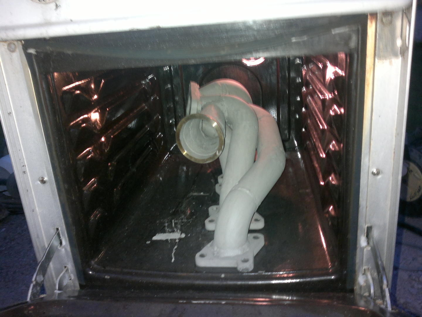

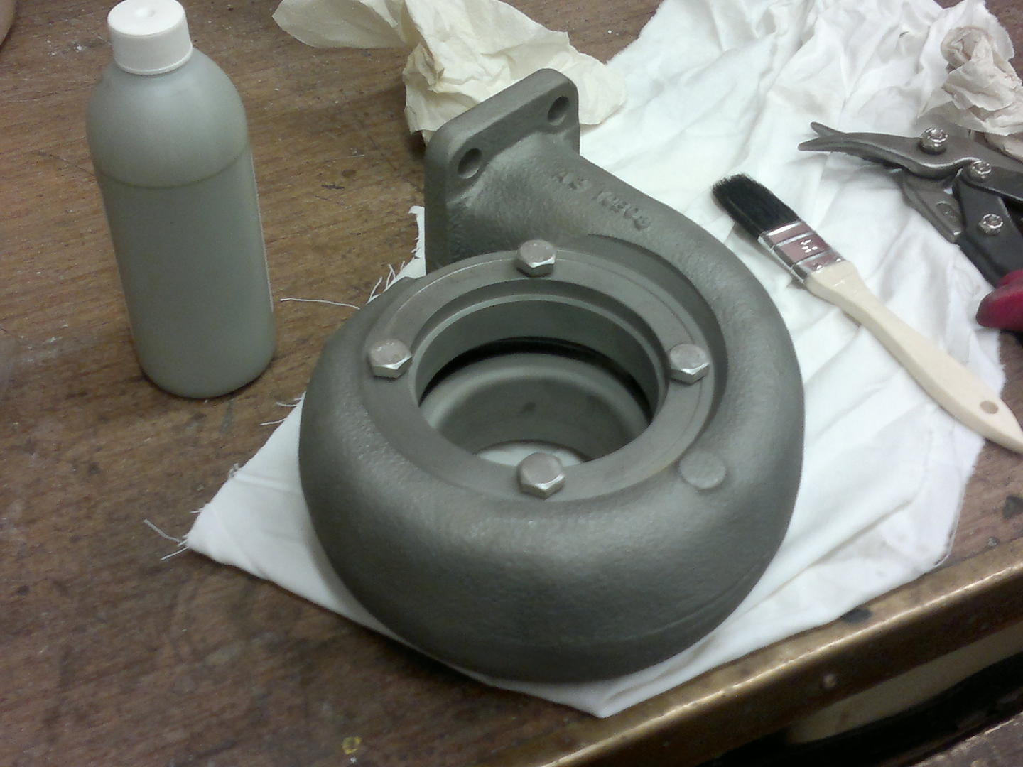

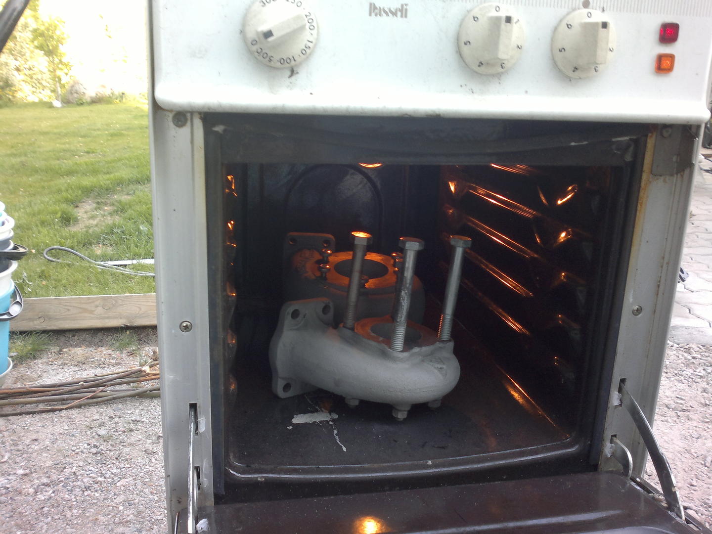

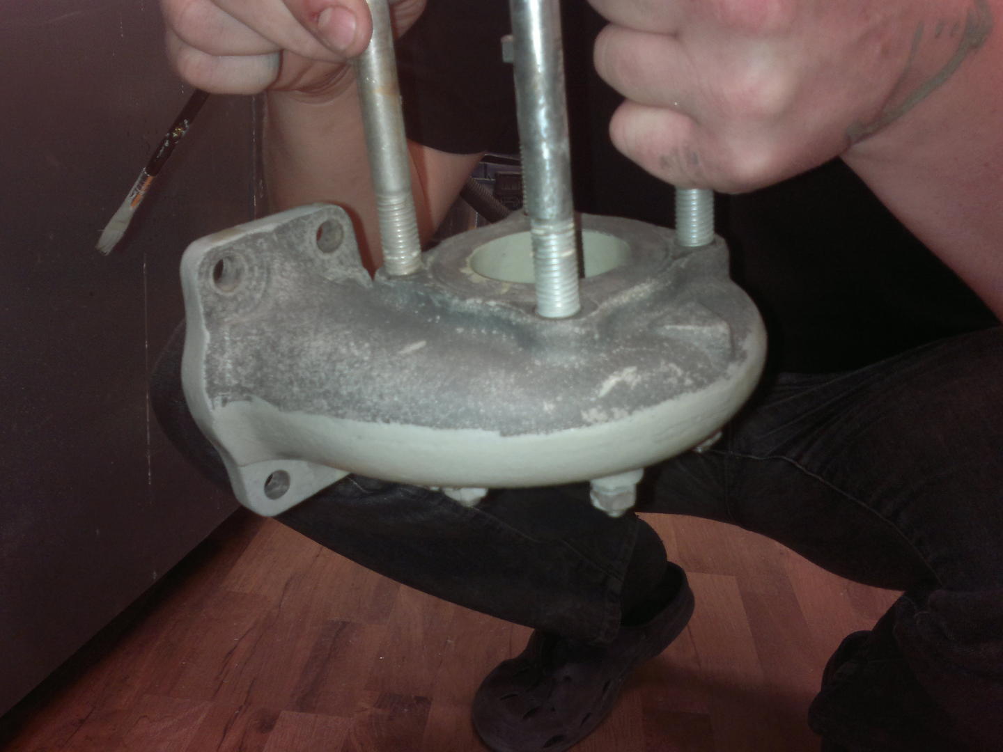

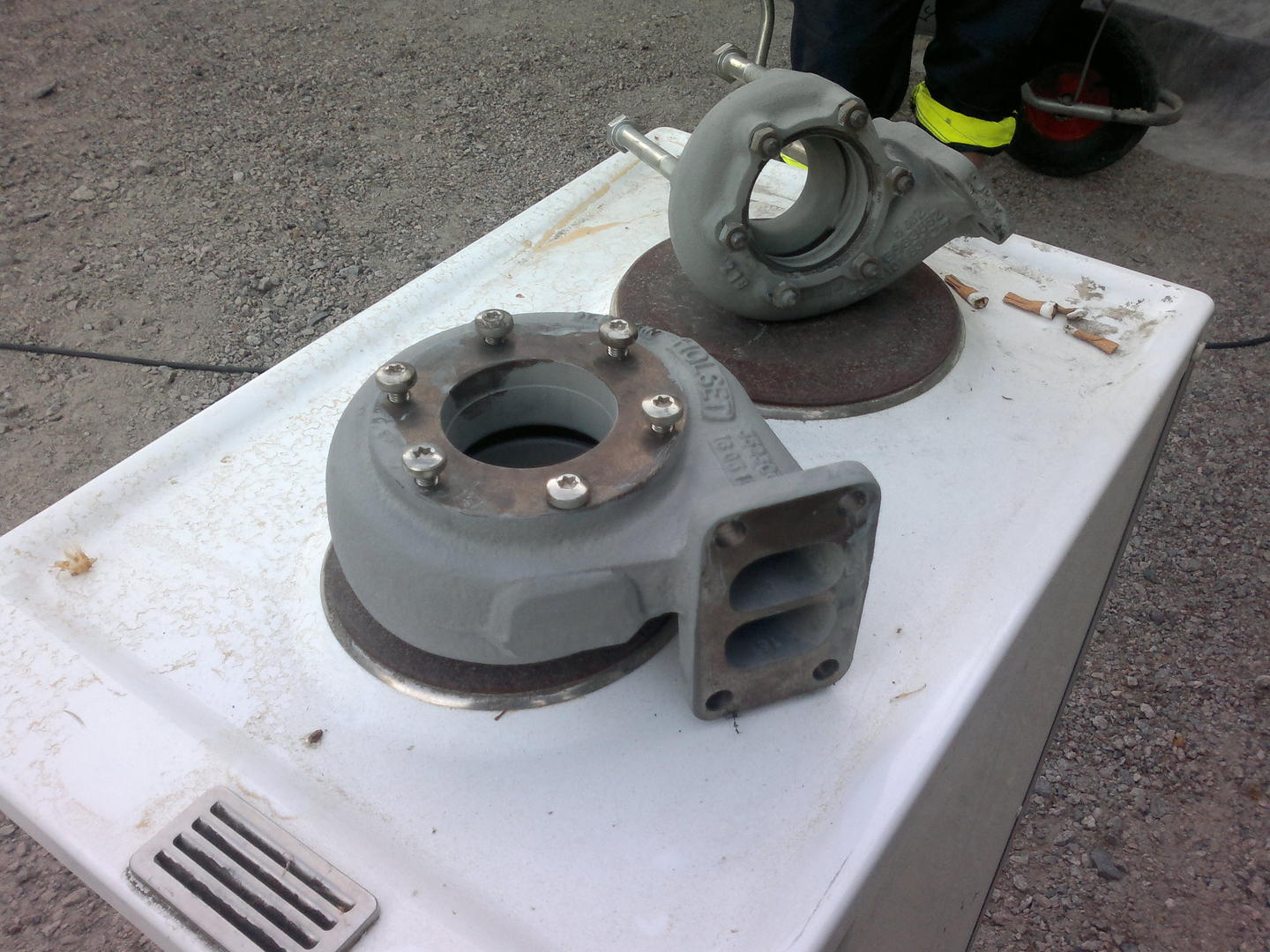

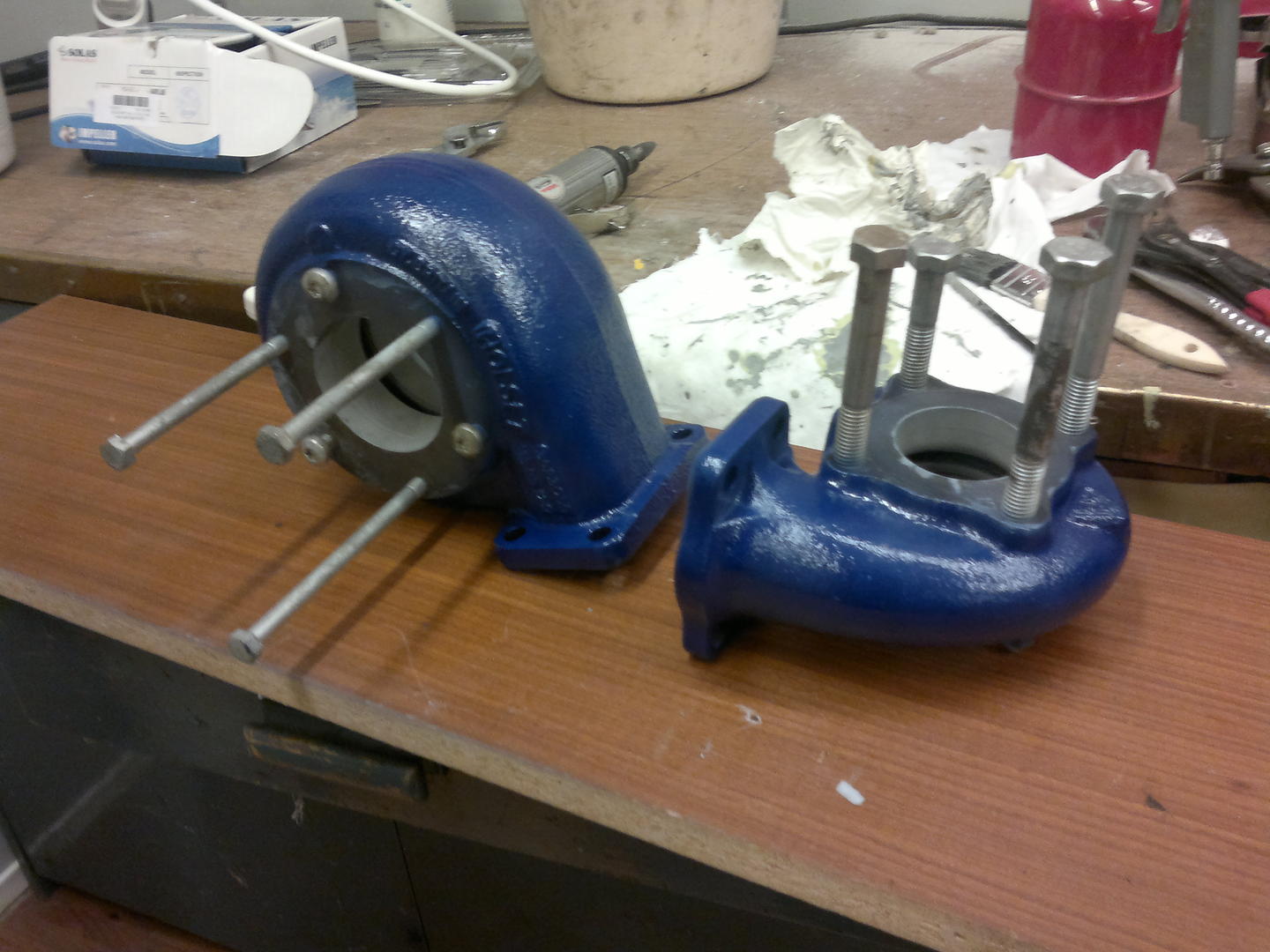

                                                            Viikonloppuna jusabergin kanssa vähän pinnoiteltiin osia.
                                                            • #90
                                                              Millä aineella?
