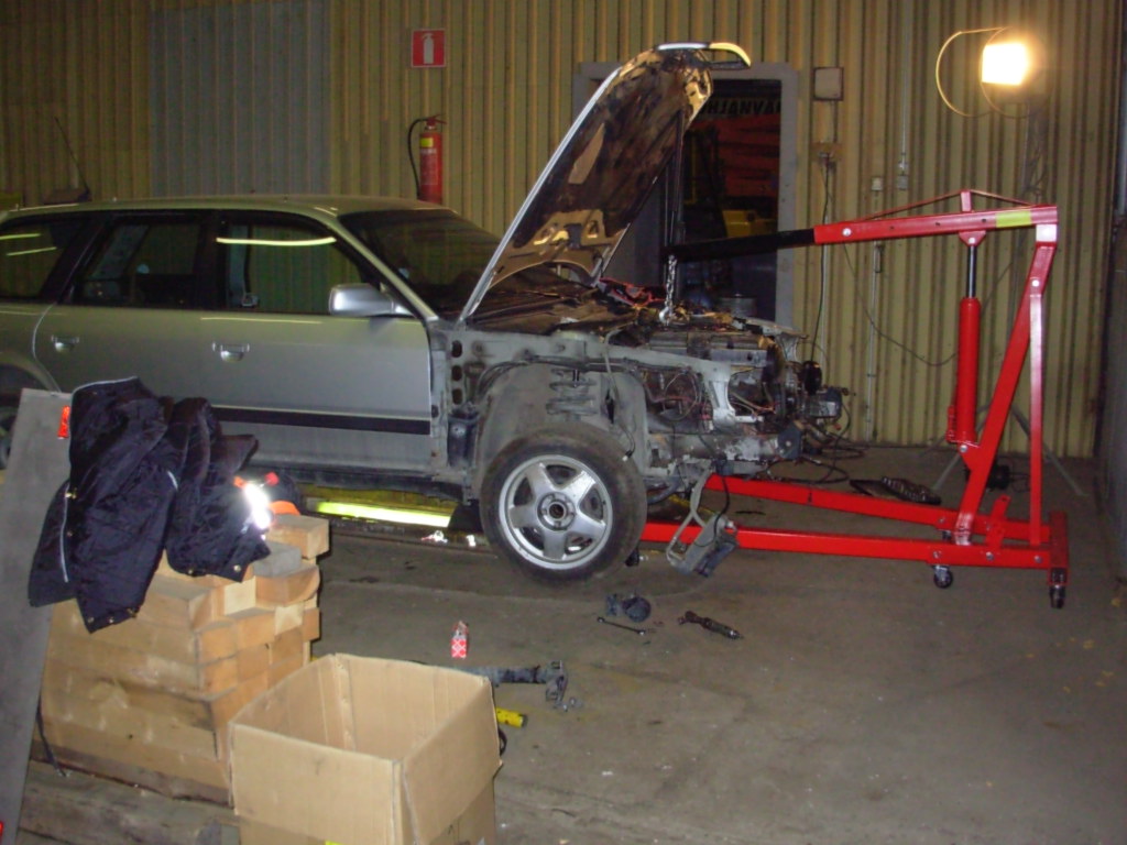

    Viime kesänä sitten hain ruotsista tommoisen farkku S4:sen josta on myyty nyttemmin ylimääräisiä osia kustannusten peittämiseksi.

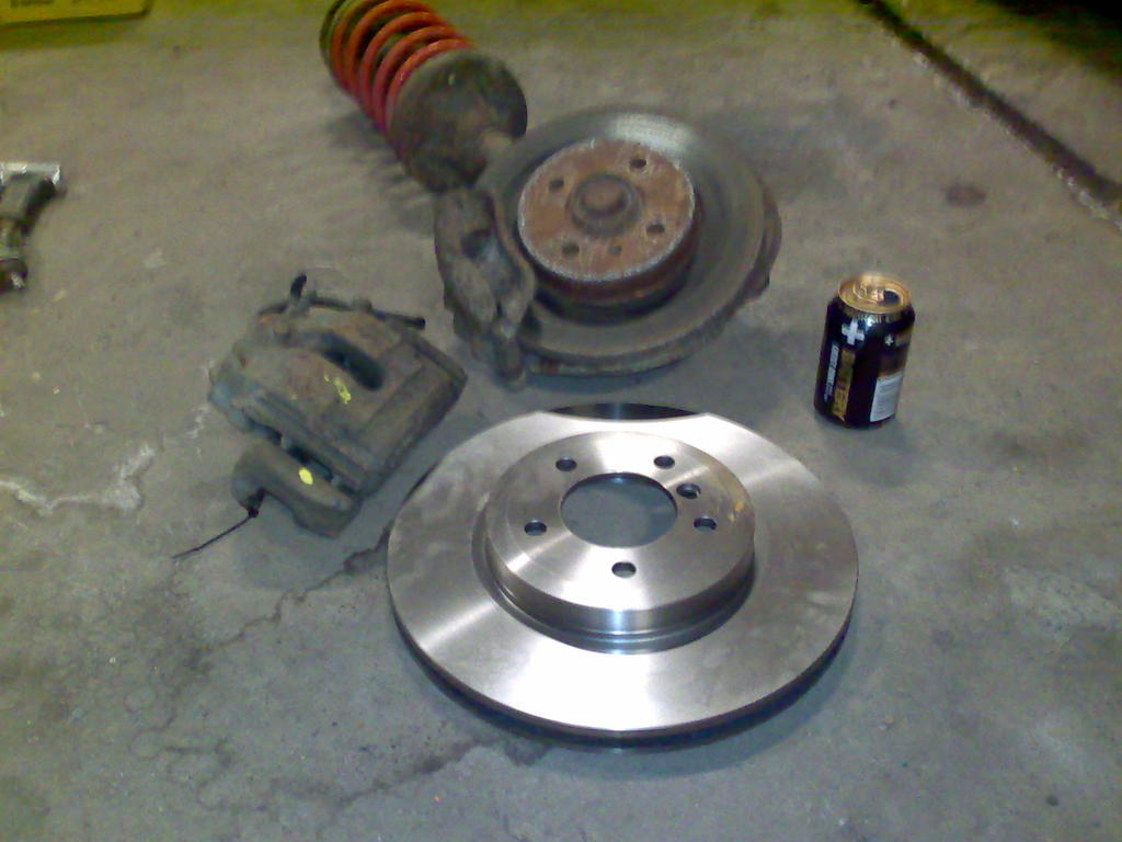

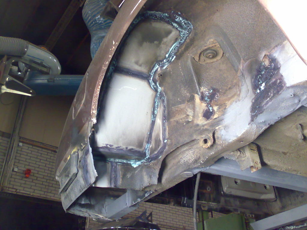

    Tähän mennessä on tehtynä lähinnä ruostekorjauksia, jarrupäivitystä ja alusta hankintaa.

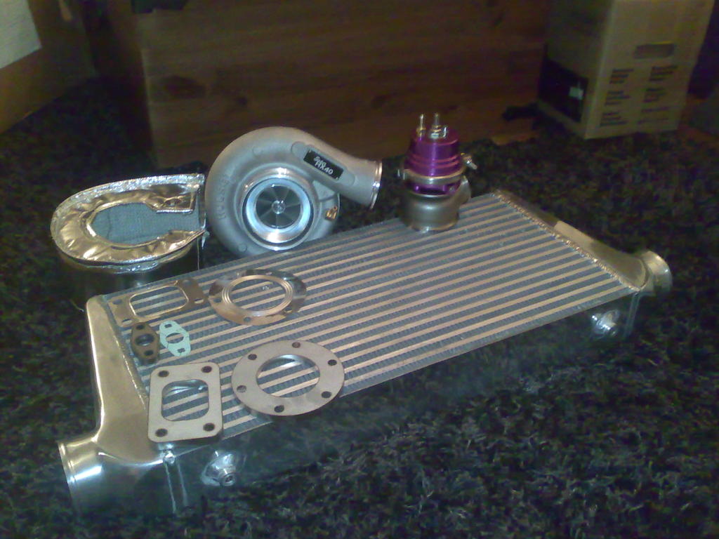

    Sekä koneeseen on hankittu ahdinta, hukkista yms.

    -ahdin Holset 40 hx super 16 pesällä
    -60mm hukkaportti

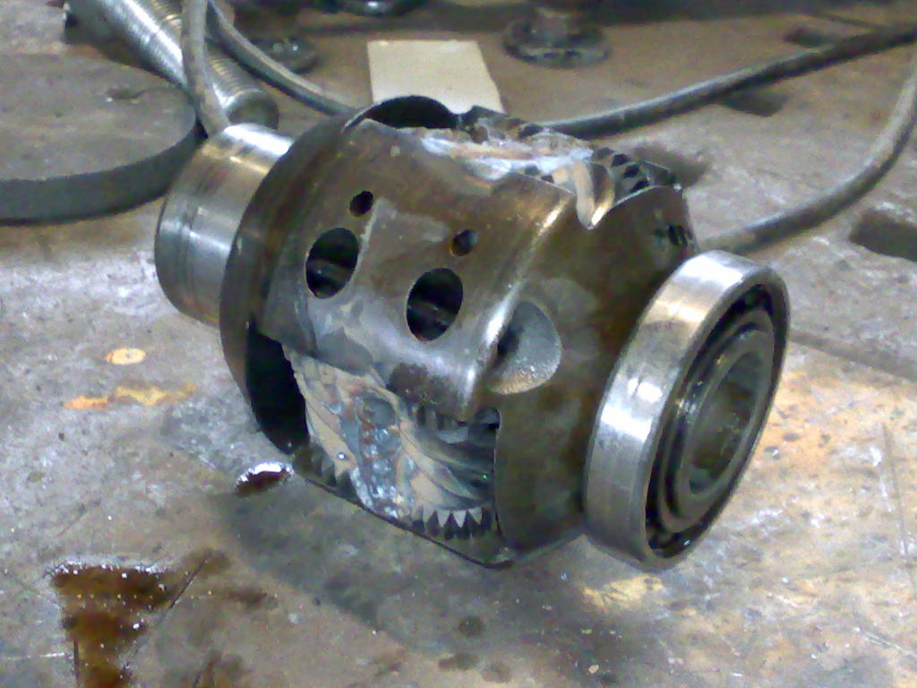

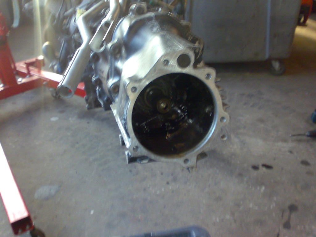

    -laatikko audin 6v neliveto (muutettu takavedoksi ja tyhjätty etuperä+tumpit -9,4kg)

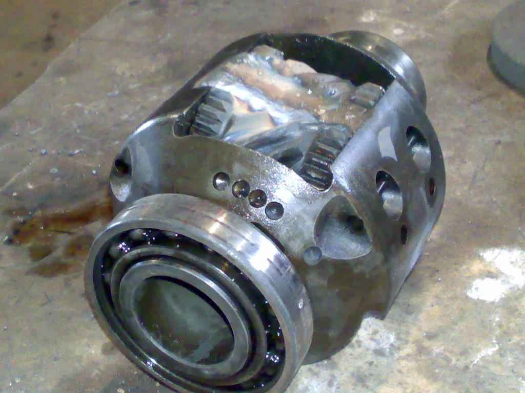

    -perä e34 m5 210 lukolinen

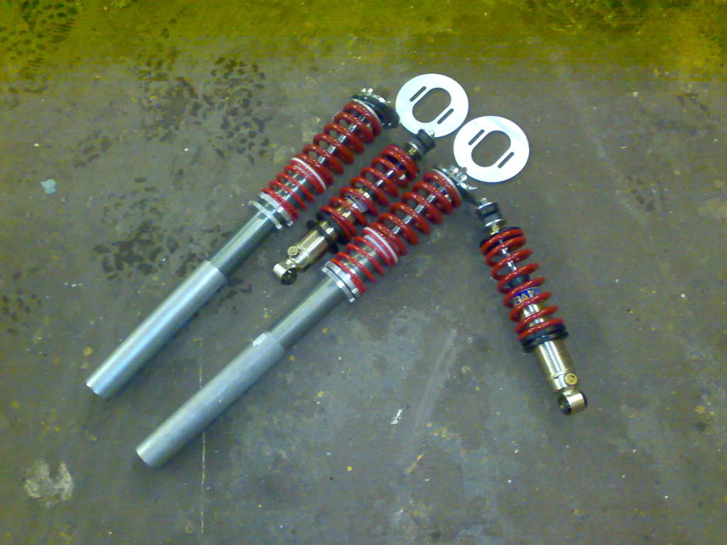

    -etutolpat coilover/spax ja alatukivarret e36 m3 3.2

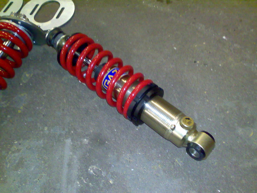

    -takatolpat coilover/gaz

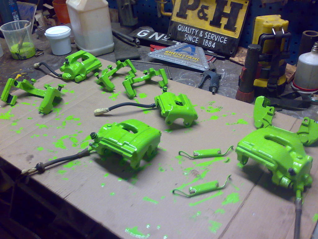

    -etujarrut e46 330 satulat ja levyt 325mm jäähdytetty
    -takajarrut 300mm jäähdytetty, -satulat, -kelkka (e34 m5)

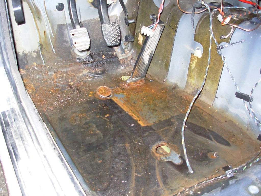

        Lueskelin jo vähän btcf:ää... miten laho tuo kori lopulta oli?

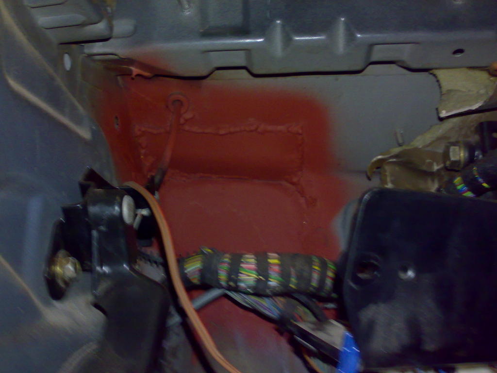

                  Ei se loppupeleissä älyttömän mätä ollut, mitä nyt ihan peruspaikoista.
                  Hankaloittaa vain noi pullistukset jonkun verran hiontaa kun noi helmalevikkeetkin oli kuidutettu kiinteiksi.
                  Menin jo tuolla btcf:n puolella lupaamaan että tulee vielä ämmän c-pilari ja takakontin kansi.
                  Noh onneksi kaikki mätähommat on jo tehty ja pääsee muutakin puuhaamaan.
                  Täydellisen taka-akselin ostin kaverilta ja se on e34 m5 210 lukkoperällä, joten pitäisi kestää.

                  Alustan osat tulevat lähes kaikki uutta ja alustasarja on tilauksessa. (Rally racen kautta)

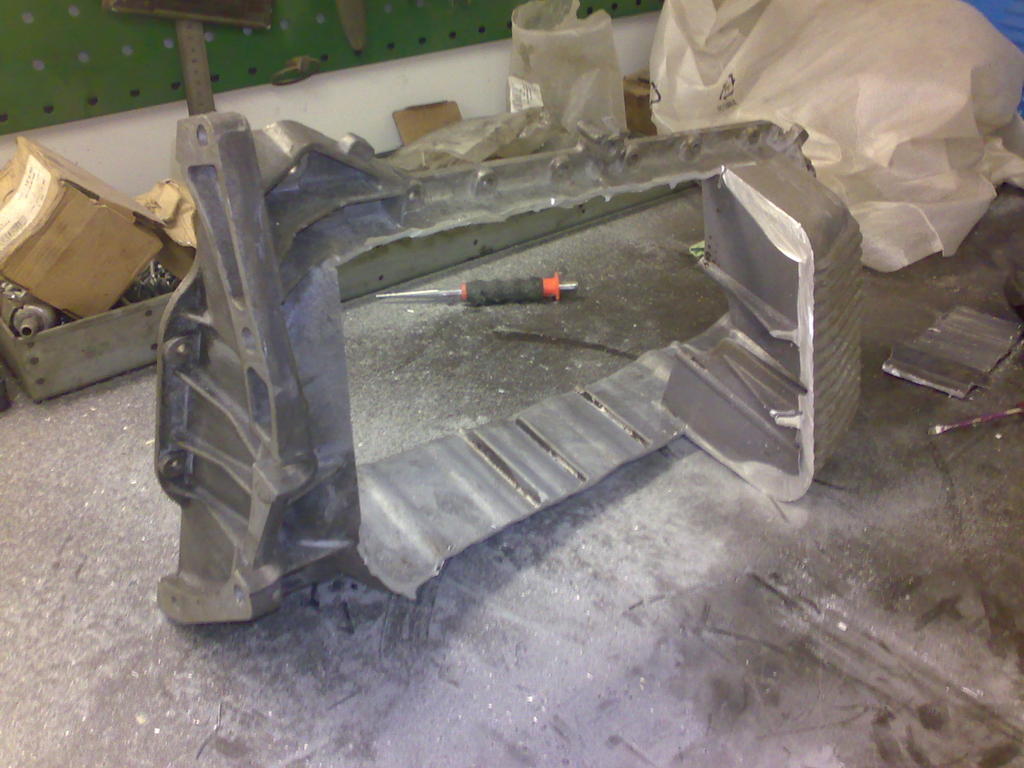

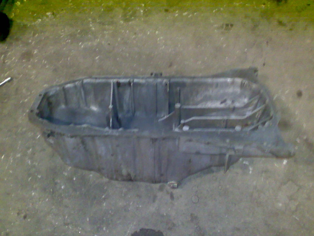

                  Tänään kävinkin kaverin luona silpomassa tuon öljypohjan josko sitä saisi muokattua niin että saa konetta taakseppäin.

                          Toi askin takavedoksi muuttaminen oli todella helppoa, viimeinen kansi auki ja torseeni ulos sitten miggiä kehiin. Etuperän tyhjensin painon takia ja tarvitsee vielä osat punnita kun löytyy vaaka jostain, tumppien tilalle teen holkit joilla tulppaan reiät.
                          Öljypohjasta tulee sitten tasapuolisesti bmw ja audin paloista koottu palapeli. :)

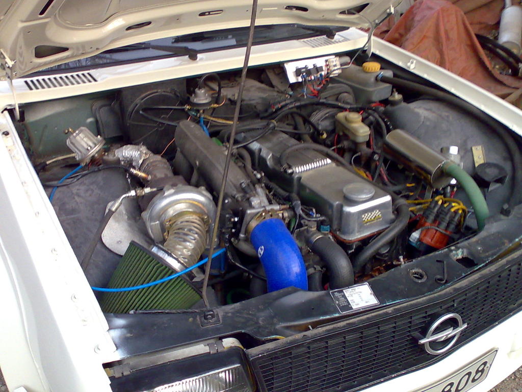

                          Onhan tässä tilaa konehuoneessa verratuna edelliseen projektiin joka oli sellainen b ascona kutosen koneella ja ahtimella. Toisessa päässä oli sentti varaa ja toisessa kolme, kun oli taottu tuliseinää sisään.

                            Jaahas, on jo riisuttu aika hyvin. Tota takaluukkua olisin havitellut, mutta ilmeisesti on sit myyty?
                            Ps. kantsii varmistaa toi ylösnostettu auto vielä paremmin. Työmaalla muutaman kerran katkennut trukeista haarukkapiikkejä. Ja jos tietäis minkä näköiset noi piikit on tosta 90 taitoksen kohdalta ultrattuna... ;)

                                    Joo oon yrittänyt kyllä tukea niin ettei tulisi niskaan, mutta ei tullut mieleen että piikit katkeaisi, tosin tuo on 4t trukki ja koppa on ilman tekniikkaa ja akseleita, joten aika pienellä rasituksella. (eilen viimeksi koenostin sen vähän reilut neljätonnia ja perää se trukki vain nosti. ) :)

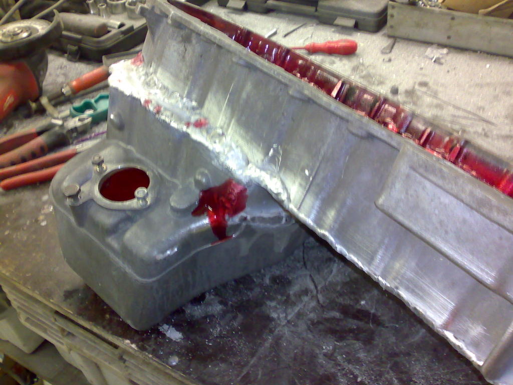

                                    Nyt olisi öljypohja hitsattu ja suihkutin tunkeuma ainetta saumoihin, aika paljon oli epäpuhtaudet kiusanneet hitsaamista. Pahimmat kohdat tehtiin uudelleen ja muutama ihan pieni huokonen jäi kun tuntui että vaan siirtyy hitsatessa.(kaveri hoiti hitsaus puolen, kun en ole tig:llä ikinä hitsannut)
                                    Olisikohan mitään hyvää tiiviste liima/massaa mitä voisi vetää varmuudeksi tonne saumoihin sisäpuolelle, ettei rupeaisi tihkumaan öljyä.
                                    Olisi vielä helppo laittaa kun on puhdas. Itseltä löytyy Mahlen tiivisteliimaa tuubissa ja on kohtuu hyvää mutta on vaan niin pieni tuubi.
                                    Pahoittelen huonoja kuvia, kun ei oikea kamera kulje yleensä matkassa ja tulee tolla puhelimella räpsittyä.
                                      Toimisikohan noille öljypohjan saumoille sama tökötti jolla pinnoitetaan sisäpuolelta esim. moottoripyörän tankkeja. Pitäisi kai tukkia pienet vuodot kuten huokoiset kohdat.

                                        Miten olis tinaus? Menee hyvin huokosiin.
                                          laita kanavakittiä,mitä käytetään kansihommissa,sillä on tullu oma öljypohja tilkittyä ja pari lohkoakin,tuo kyseinen kitti on tarkoitettu sukellusveneiden vuotokohtien paikkaukseen pinnan alla...
                                            Toi tankin pinnoite ja kanavakitti kuulostaa kyllä hyville vaihtoehdoille, lämmittämään en kyllä pohjaa taida uskaltaa ruveta kun en tota tinailua muutenkaan ole harrastanut.
                                            Mahtaako noita löytyä ihan jostain lähiputiikeista vai meneekö tilaus tavaraksi? Ja minkä merkkistä tököttiä ootte käyttäneet? Löyty googlella useampaa vaihtoehtoa.
                                              Pohja passasi paikoilleen ja ei suuremmin ollut vedellyt hitsatessa...

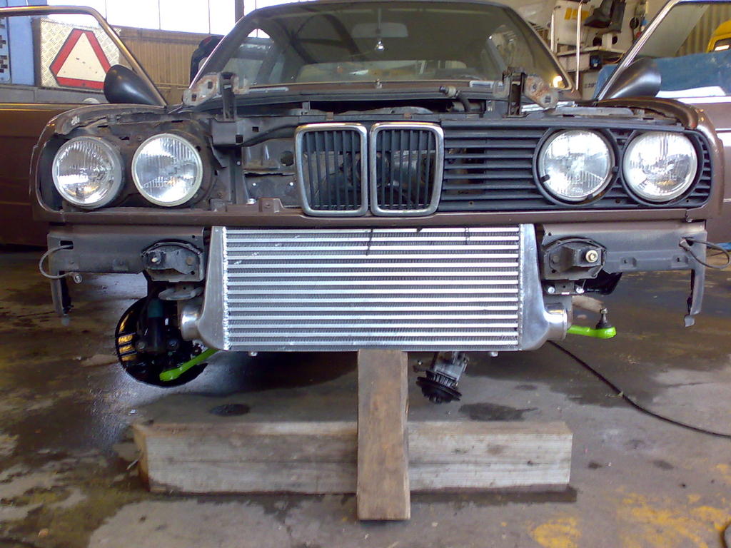

                                              Coolerille tuli tehtyä tilaa ja pakettia nostettua paikoilleen, seuraavaksi vuorossa koneen kiinnikkeet ja pakosarja.

                                                          Tuli tuo alustasarja tänään noudettua. Ihanan kallista...
                                                            Tuli noi takaiskaritornit vahvistettua viikoloppuna ja vähän soviteltua tolppia paikoilleen, näin ollen sain myös takaluukun pohjaa parsittua kasaan kun ei tarvitse itse enää siellä kyykkiä. (oli muuten huomattavasti helpompi tehdä korjaukset/sovitukset ilman pohjaa.)
