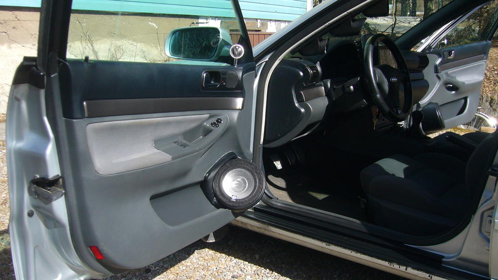

Audi A4 1.8TQ B5,(AEB) S4 Look

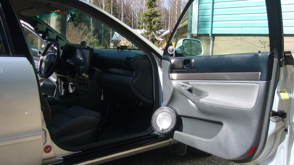

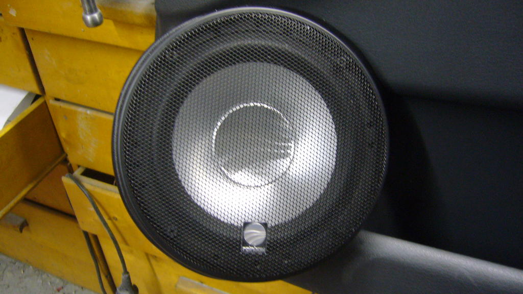

    Meneeköhän se rainbowin muovirengas elementin päälle, susirumalta tuo näyttää kun elementin pellit näkyy.
    Kuvia omista ovista joissa vähän samanlainen viritelmä midbasson osalta on tuossa:
    http://www.audiclub.fi/forum/showthr...485#post736078
    Minulla on itseasiassa sama rainbowin sax 265.20 sarja käytössä mutta mibit on eri elementillä. Pitäisi vielä omassa vaihdella jakosuotimia keskenään että saisin midien keskiäänet haltuun. Jos noista mideistä tulee kovin hallitsevia huononee stereokuva omasta mielestäni.
    No mistä disujen suuntaukset on tehty? :)
      Meneehän se mut miun asnnuksessa tulis sit rakoa tuonne renkaan alle ja en tiedä miten paljo toi muovi kestää kiristystä kun on ihan läpimuttereilla ainut et maalais mattamustalla ton reunuksen ja sehän ei oo peltiä vaan valua tuo runko ;) Nuo miun on Rainbow SAC 265 ei SAX.
      Melkein ne jakosuotmiet ois heivattava ja soitettava aktiivisena niin ois paras streokuvan kannalta.
      Disun suuntaus on spottivalaisimesta valmistettu :)
        Tuossa vaan mulle pisti silmään tuo disujen asennus paikka, ku eikös se ois parempi mitä kauemmas kojelaudalle ne sais.
        Paitsi että jos oikein aletaan hifistelleen niin ois kaikkein paras jos kaikki kaiuttimet sais mahollissimman lähelle pään korkeutta.
          Melkeen suosittelen et tota settiä soittas jo aktiivisena. kannattaa jo kokeilematta kääntää mideiltä vaiheet nii saa soimaan hyvin yhteen basson kans ne. :)
            Antti5 on aivan oikeessa, olen kohta 15v rakennellut eriasteisia musaasennuksia ja halusin nyt vaan tehdä tämmösen jutskan, pitää näkyä aina oma epätavallisuus asennuksessa ;) lähinnä olin ekaks etten tähän autoon rakenna mitään vaan ennemmin kevennetään ja tehdään kone puolelle muutoksia, mut vanha hifisti on aina hifisti ja jotenkin sen pitää soida ;)
            Alimo se tuleekin soittettavaksi aktiivisena, alussa vaan soitetaan suotimien kans mut johdotukset tulee silleen et disuille tulee omat johdot vahvarille asti.

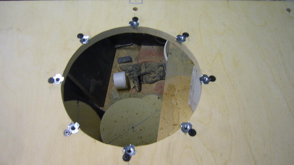

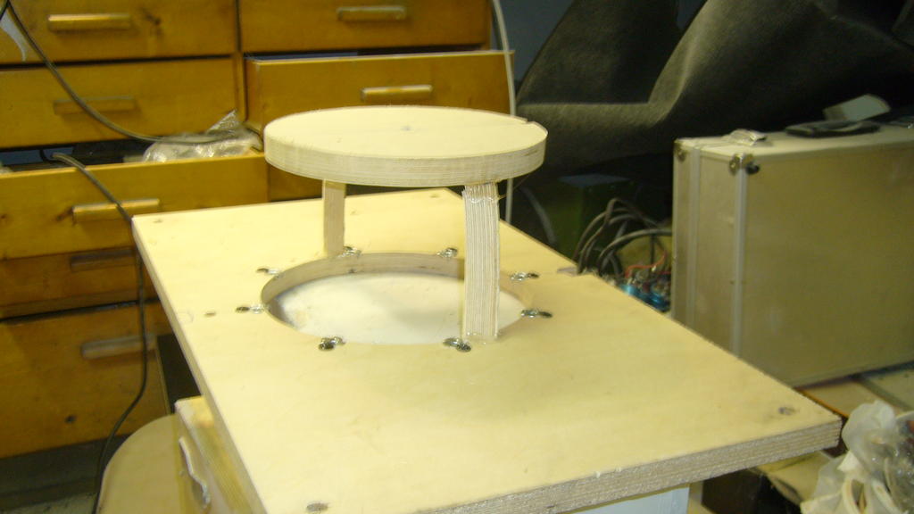

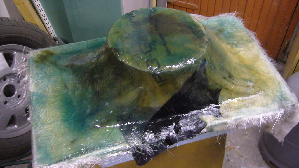

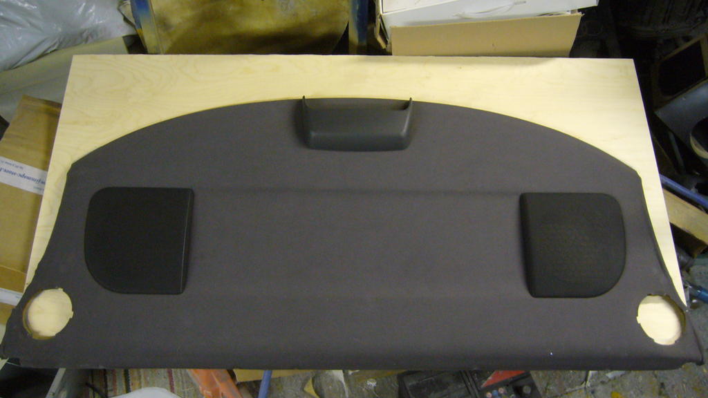

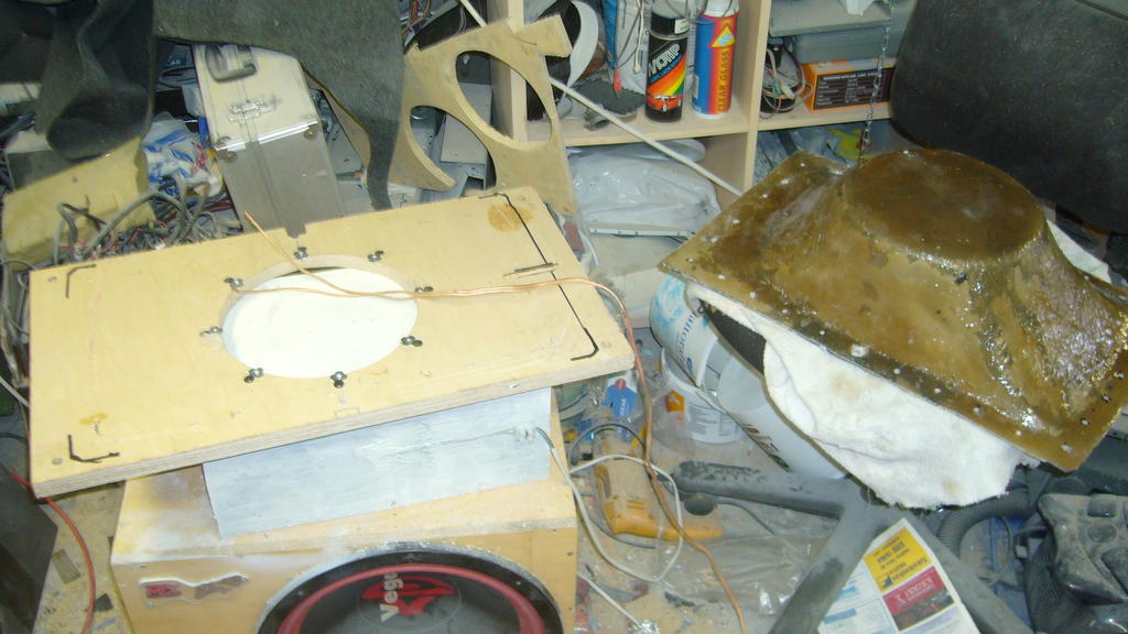

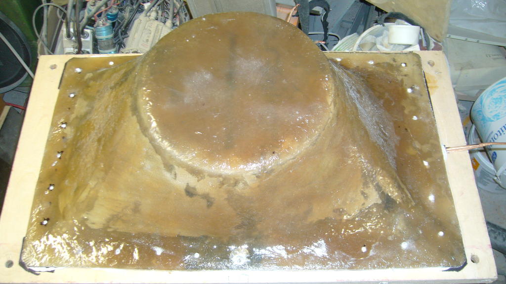

              Hattuhylly ja subikotelon valmistus

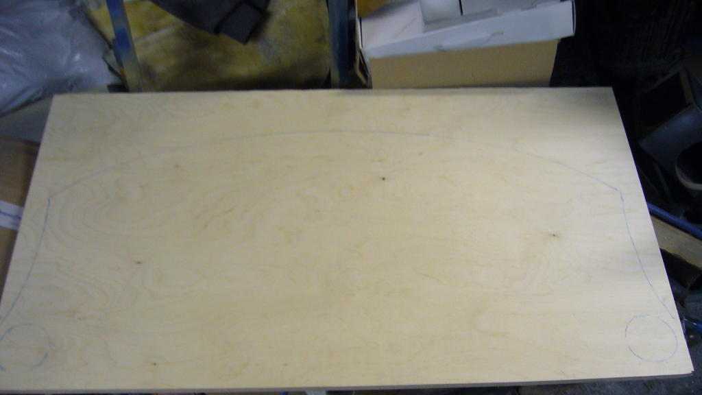

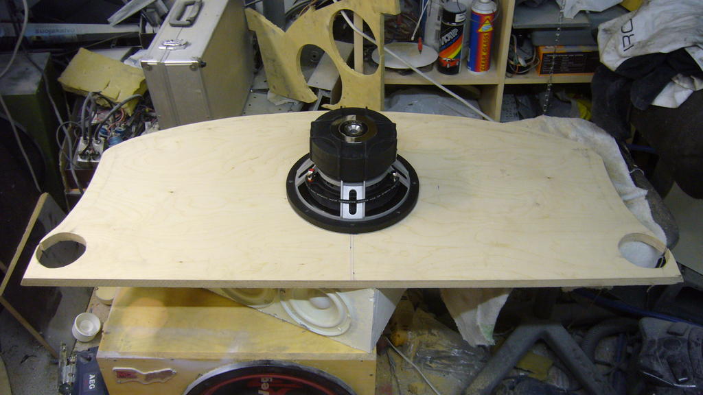

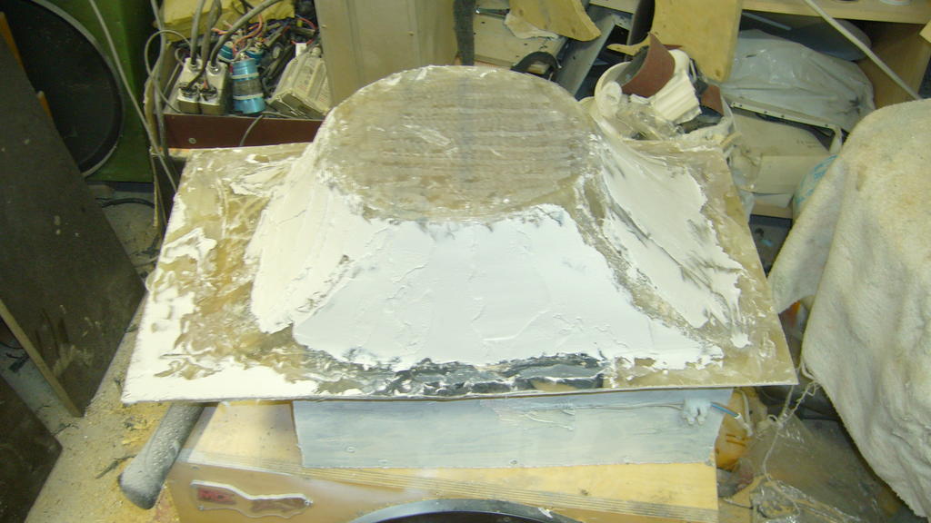

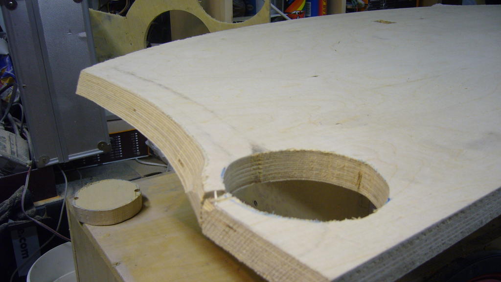

              Taas on saatu vähän väkerrettyy, Subiksi tuli Rainbow Hammer 10 kotelo tulee lasikuidusta ja tilavuus n.12L Hattu hylly on 21mm koivuvanerii ja saman vahvunen on subikotelon etulevy ja näitten levyjen väliin puristetaan hattuhyllyn runko (pelti) tulee 6kpl 10mm pultteja ja subi on kiinni 8kpl 6mm 12.9 vahvuus hiiliteräs kuusiokoloja, ja tietty ruuveja tulee hyllyyn aikamoinen määrä ettei pääse pärisemään, Kotelo tulee olemaan vaihdettavaa mallia, eli kuitu osa tulee tiivisteellä että sen saa etulevystä irti, voi tehdä vaik tarvitaessa isomman kotelon jos haluu. STP Vibroplast paketti 4neliöö varmaan saapuu tällä viikolla niin saadaan ovet kuntoon ja laitetaan sitä vähän hyllyynkin ja mihin nyt sit tarvii. Ja samalla tehdään johdotukset paremmin.
              Sulakeboxin kanssa on ongelma kun ei meinaa millään löyty oikeanlaista rasiaa, metsästys jatkuu.
              Kuvia taas ohessa :D

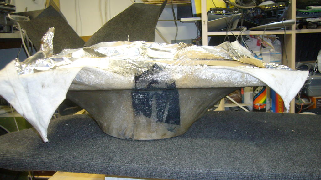

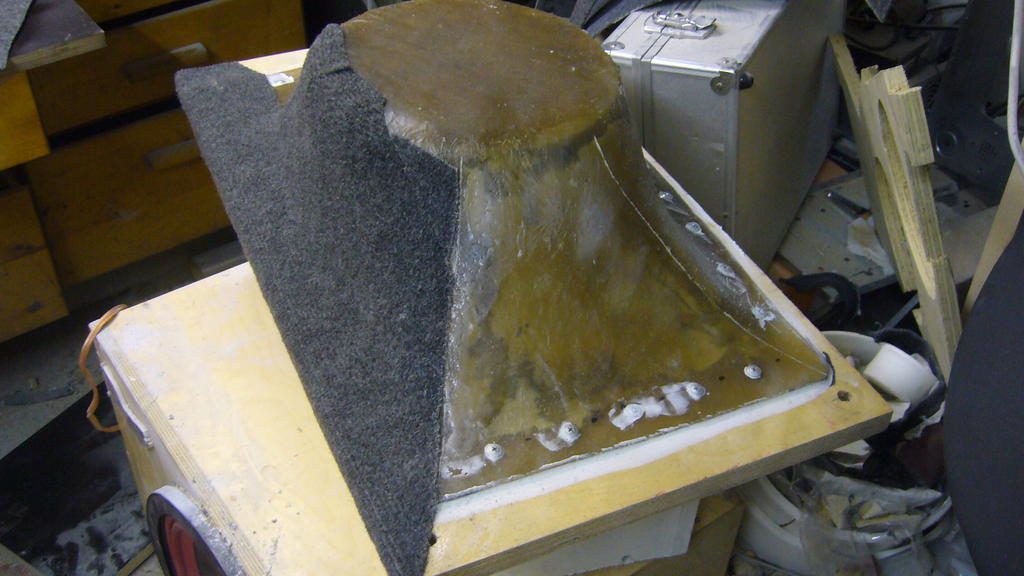

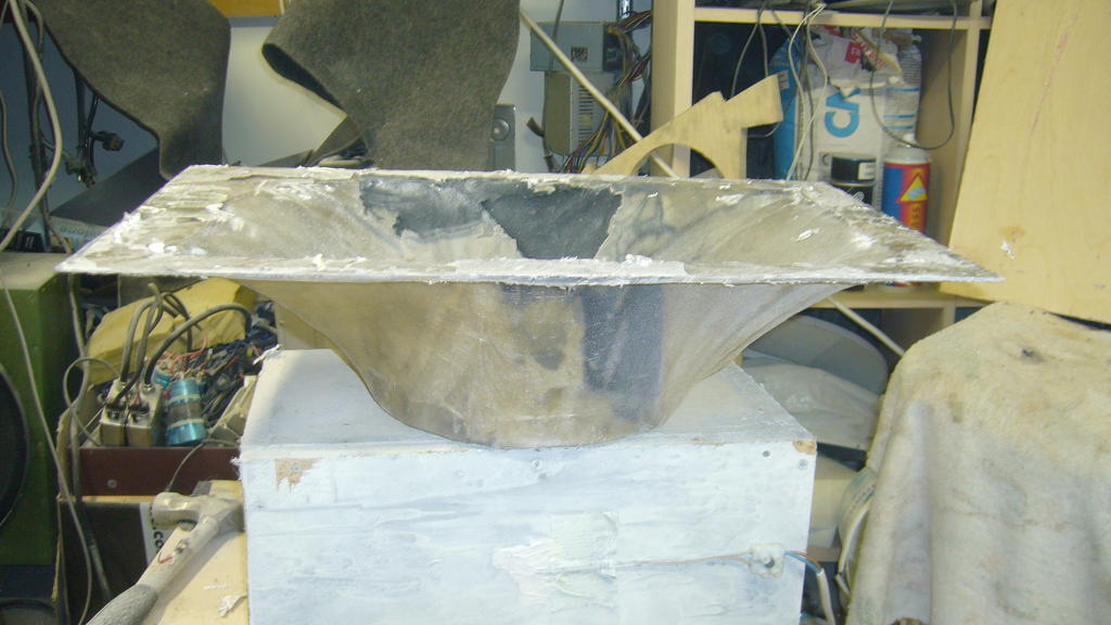

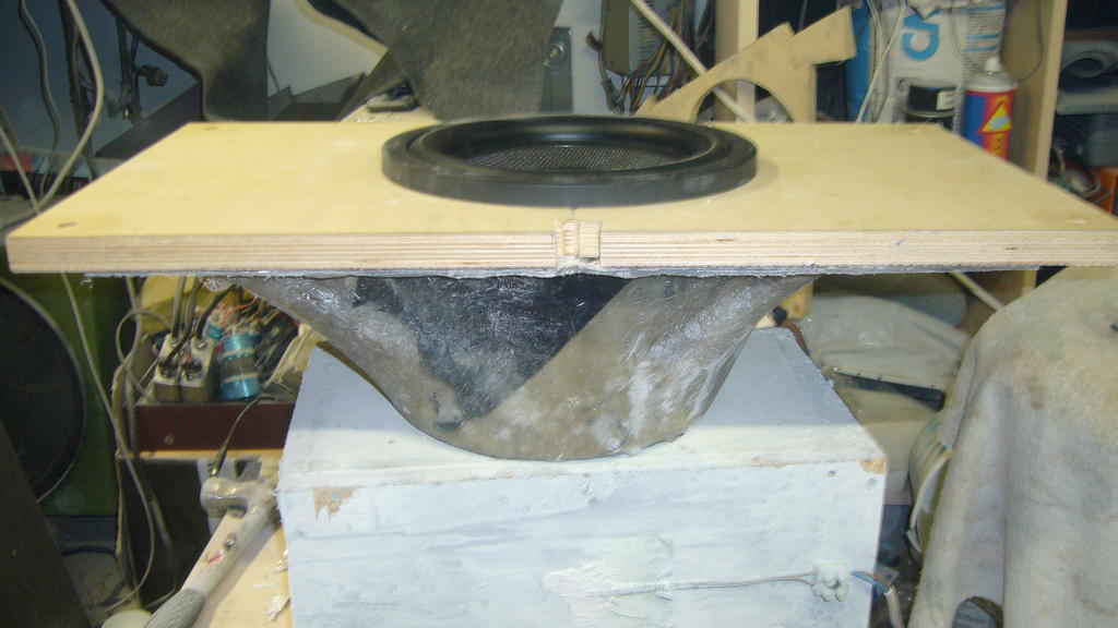

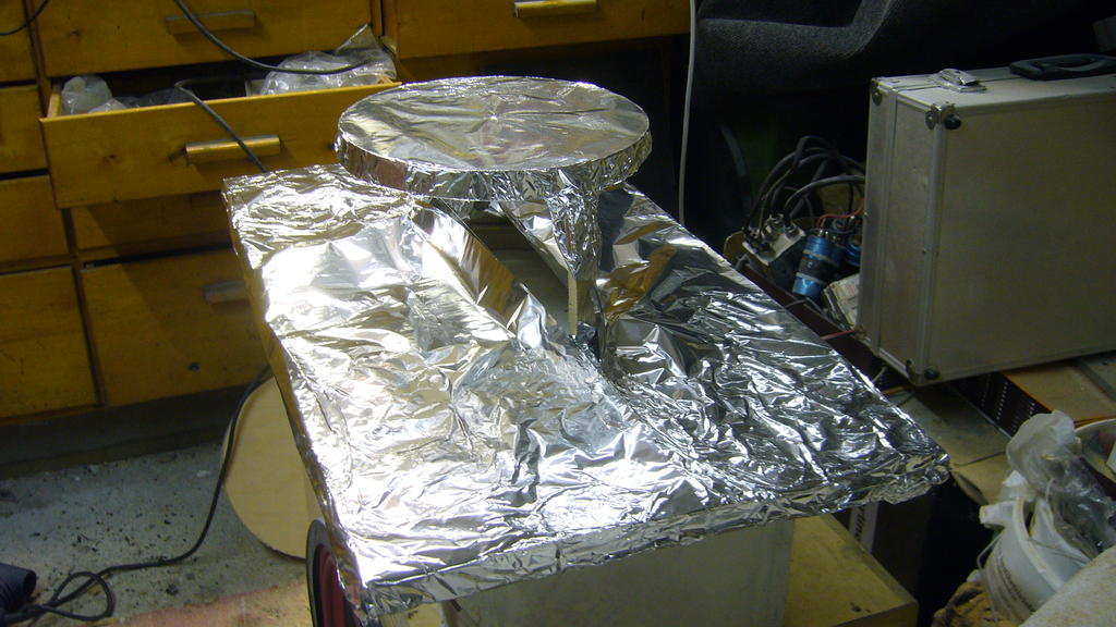

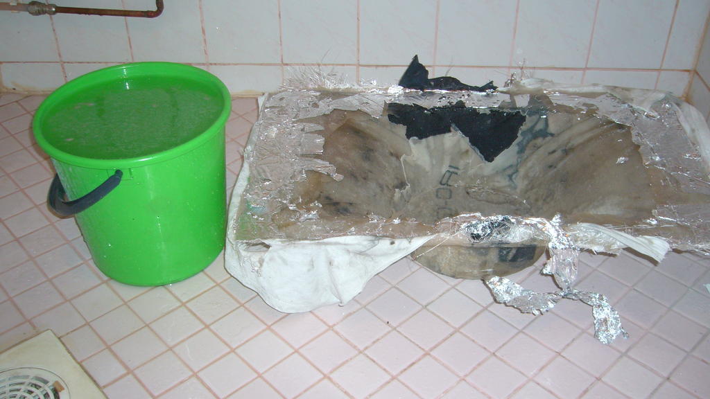

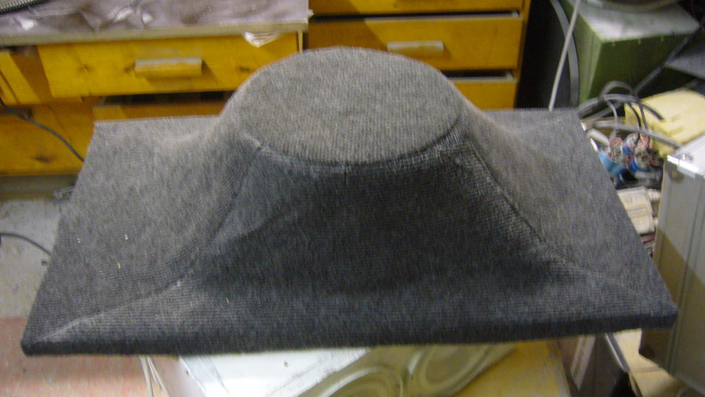

                Subikotelon leikkasin muotoon ja tein siihen raaka hionnan johon sit pikasilotetta että saadaan tasanen pinta joka paikkaan ja muoto virheet korjattua. kotelon päälle tulee paksu huopamainen pintamateriaali, sulautuu hyvin kontin vehoiluun.
                  Miten tuo tulee tuosta hattuhyllystä läpi. Tuleeko pelkkä elementti läpi vai koko etulevy?
                    Pelkkä subin reunus tulee läpi ja jää tuon hyllyn tason alapuolelle n.3mm. siihen sit tehdään jonkun asteinen ritilä kun kerkii :) eka subikuva setin 5.kuva paljastaa kiinnitys tyylin kotelon voi milloin vaan irroittaa hyllystä ja sen ala osan voi myös vaihtaa eli kotelo kokoa voidaan muuttaa :)

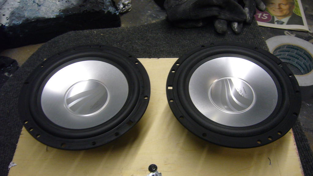

                      Midien mustaus :)
                      Luulis nyt haraldh olevan tyytyväinen, ei paista enää rinkula :D

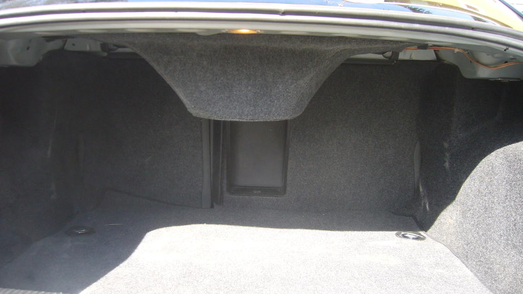

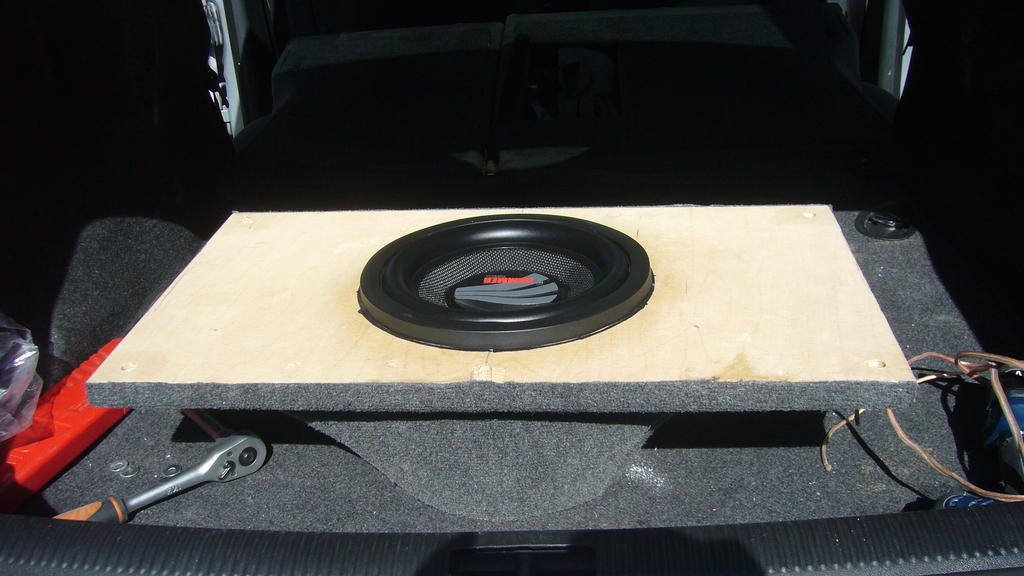

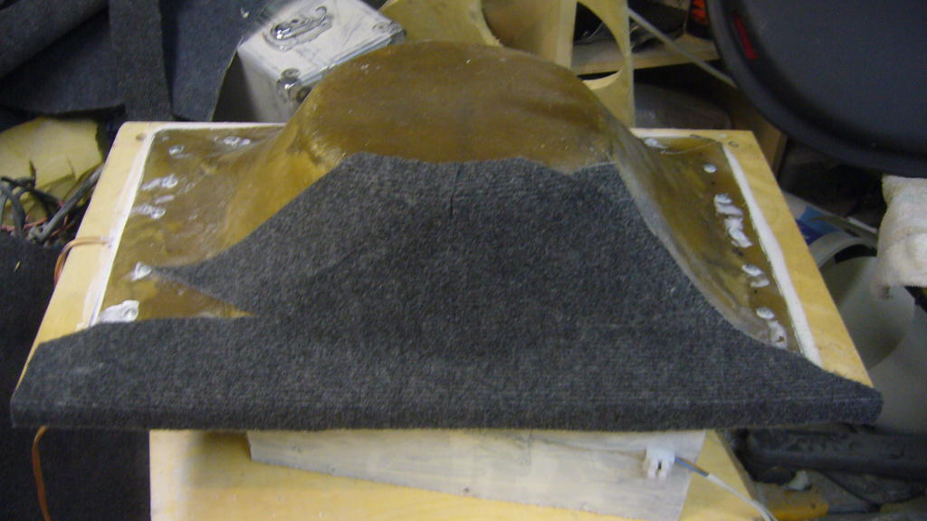

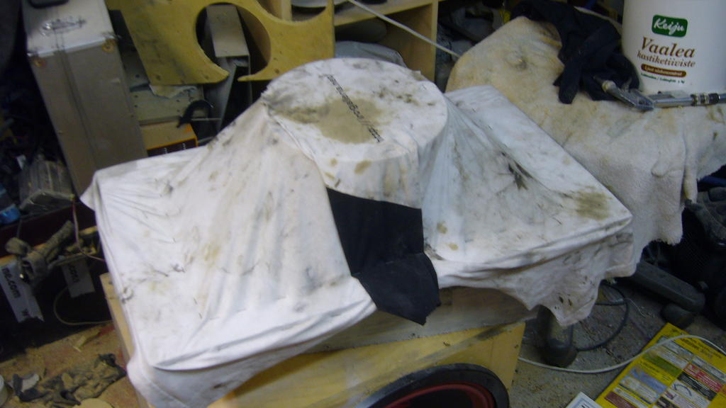

                          Subi kotelon alkaa olla loppu suoralla
                          Taas on vähän edistytty, kotelo sai lopulisen vahvuuden n.6-8mm kuitua. Samalla tein liimauksen etulevyyn ja johdotuksen. Tänään tein päälystyksen josta tuli ihan kohtalainen, en ole kankaita muokkaillu pitkään aikaan niin ei tahdo enää muistaa miten minkäkin sauman tekee, mutta kotelohan ei tule paljoo näkymään.

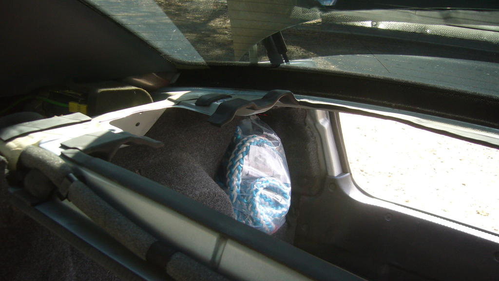

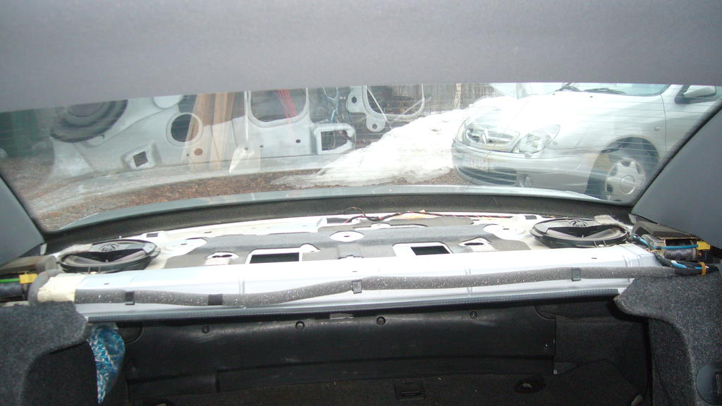

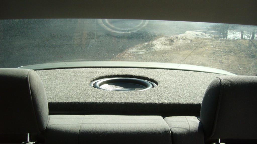

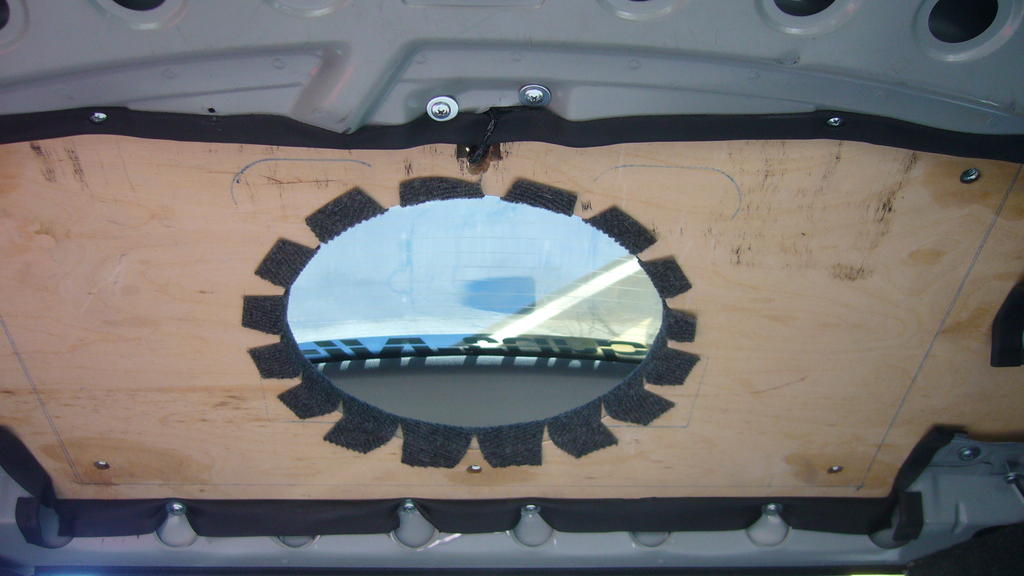

                            Hyllyn läjäystä ja testausta

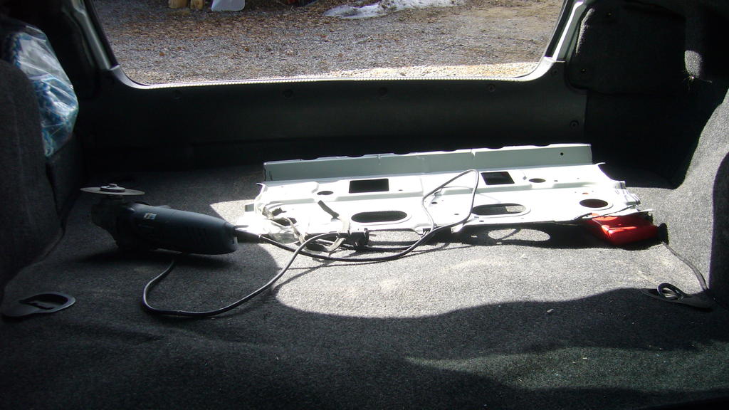

                            Tänään saatiin sit hyllypuoli läjään ja samalla testasin ettei mikään resonoi ja muutenkin sit toimii kaikki, aamusta aiksain alotin ja illan puolella jo oli aika valmista settiä. Aika raakeesti jouduin hyllyn rungon leikkaa rälläkällä ja reunat hioin ja laitoin semmosta putkieriste teippiä mikä on pehmeää ja liimautuu kaikkiin pintoihin aika tiukasti. Turvavöiden läpiviennit jouduin muokkaa rälläkällä että saadaan kaikki kilkareet kohillee ja lopulta ihan hyvin istuivat hyllyn kaa yhteen. Pulttia ja ruuvia meni ihan riittävästi :)

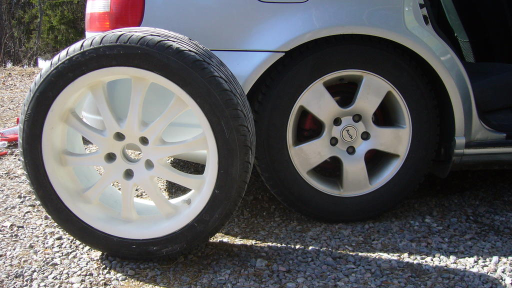

                            kesärenkaat pulttasin samalla alle :)

                              Jos saa oman mielipiteen ilmaista, niin olisin jättänyt subin kankaan alle piiloon.. ja sitämyötä suojannut autua laitapuolen kulkijoiden murtoyrityksiltä.
                                Oikeinkin asiallista jälkeä. Taitaa tuo subin sointikin olla parasta mahdollista sedanissa tuollain asennettuna. Itellä on ollut tuossa kans mielessä vastaavanlainen systeemi tehä omaan autoon mutta 12" subilla ja reflexi kotelolla.
                                  Antti aamunen, subin päälle laitetaan verkko tai jonkinlainen ritilä päälle, takalasi on sen verran tumma et saa aikalailla tihrustaa et huomaa mitään, mitä hyllyllä on, eikä auto tule olemaan missään semosesaa paikassa pitkiä aikoja että jollain siihen kiinnostusta olis, mut kaikki tietysti on mahdollista :) ja mielipiteitä pitää aina olla.
                                  Antti5, Kiitos, joo paine tulee hyvin kapiinin puolelle ja sointi on aika murakka 10" matalaa tulee aika hyvin ja tarkkuuta löytyy, tosin en oo viel paljoo kerinny sitä soittamaan. Varmaan joutuu tuon kattoverhoilun purkaamaan ja laittamaan mattoa kattoon, kun näyttäs vähän elävän soittaessa.

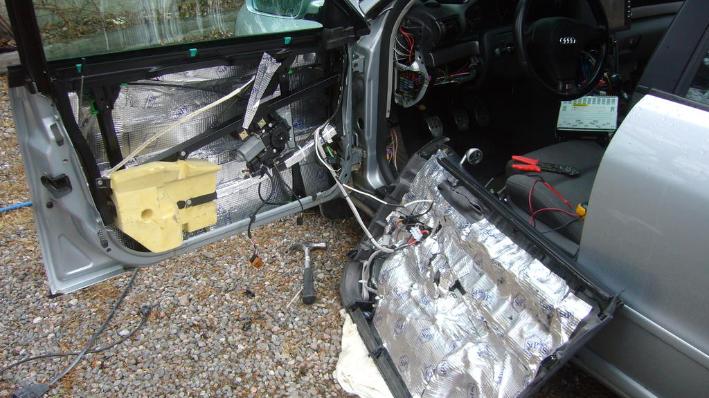

                                        Kasausta 21.-22-04-2011

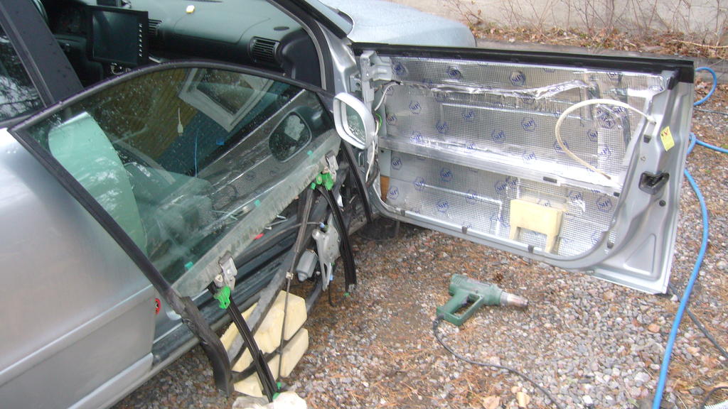

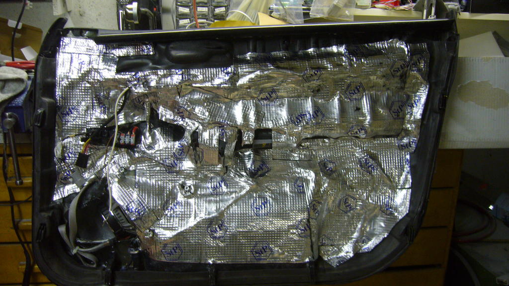

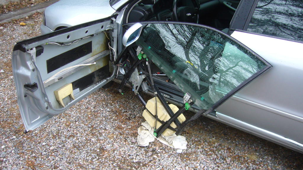

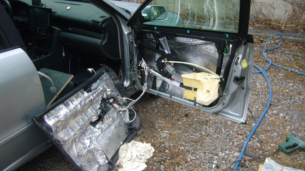

                                        Eilen ja tänään on sit läjätty etuovia ja tehty johdotuksia eilen tein semmosen 11h ja tänään vaan reilu 4h samalla käytin suuttimet irti ja vaihdoin imusarjaa uudet suuttimen holkit 4.pytty oli halki ja samalla huomasin suutintukin jalkojen vinouden ja väänsin ne ruuvipenkissä oikeaan asentoon, samalla kattelin kaikki O-renkaat, Tein ahtovuoto testin ja voitelin Forgen, jonka jouduin tuos viikolla laittaa takas kun TT pässistä repes kalvo.

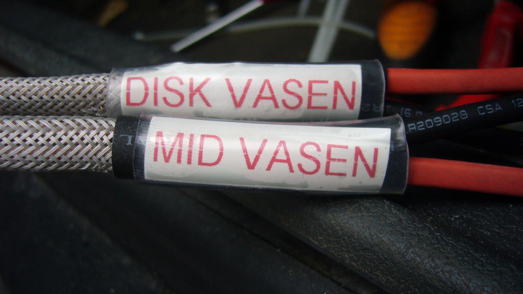

                                        Mut ite asennus sujui niinkuin aattelin samalla purin molemmat ovet runkoineen auki ja laittelin StP mattoa koko oveen 3 täyttä palaa meni per ovi ja nää on näitä levyjä kokoa 53cm * 75cm. Kaikki johdotukset on vedetty suojasukan sisään ja merkattu mitä signaalia siinä kulkee ja mihin kulkee, liitokset on tinattuja.:)
                                        Tänään tuos vähän soittelin ja säätelin ja kuulosti aika hyvältä tietenkin stereokuva ei oo kohillaan kun ei oo viivettä käytössä mutta yleis saundi on aika hyvä ja rupesin melkein pohtimaan että tarviiko subia ollenkaan :D

                                            *ittu noi ovet voi painaa! Saranat kuluu vähän nopeammin väljiksi, luulisin! Mutta mitäs sitä hifisti ei tekis jottei ääni ois hyvä :D

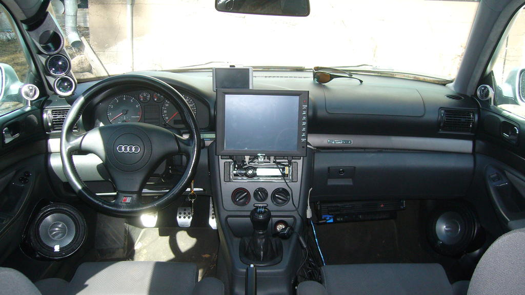

                                              Sisusta rupee tosiaan olemaan sen näkönen että wtf? mutta itellehän näitä tehdään.

                                                    Nii sisusta on vähän sekava kyllä ja mitä PS2 tulee niin hanskalokeron uumenissa on ihan tietokone mitä komennetaan tuolla 10,4 tuumasella kosketusnäytöllä käyttiksenä on XP siitä tulee viel tuos videoo sen käytöstä ja vag-comit on tietty mukana ja obd kaapelit, hanskalokero tulee muuttumaan sisältä viel jonkin verran kun saan tän loman alkamaan.

                                                      Alkoi kiinnostamaan tuo näyttö, kenen valmistama? Omasta mielestä sisusta on juuri sellainen kuin mitä hifimieheltä sopii odottaa :D
                                                        Toi näyttö on Niceview http://www.ipcmax.com/product_info.p...oducts_id=1035

                                                            Näyttää melko paloturvalliselle nuo johdotukset tuolla sisällä ;)
                                                            Tuo näyttö sun on pakko asentaa kiinteästi, niin että johdot menee piiloon.
                                                            Nyt tuo näyttää kunnon amisviritykseltä :)
                                                              Pitää tehdä tuohon näyttöön joku muutos hommeli ;)
