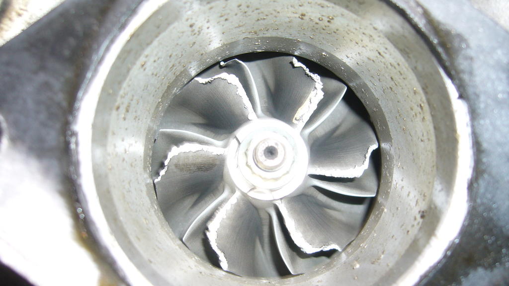

    Syy voimattomuuteen selvisi :/
      Ekana hommasin autoon hengitys puolelle parannusta
      Eli hengitys näytti parantuneen.
        #63
        On tainnu tuo hieno kartiofilteri päästää ihan jonnin verran romua läpi :D
          Ettei olis jo oravan mentävä reikä kylessä. ;)

                Tuskin nyt kuitenkaan kartiofilsun läpi mitään niin isoa on päässy läpi mikä selittäis ton kompran. Ennemmin huohotuksesta irronnutta jäätä, ei olisi eka tapaus.
                  Hiirikö se on käyny järsii nuita siipiä :) Aika häijyn näköset on kyllä.

                      Olikos tuo joku garretti? ei pitänyt mitään normaalista poikkeevaa ääntä?
                        GT28R garretti. Joutsenosta kotoisin :D
                          Eikös tuossa seinämillä jotain kuraa/hiekkaa ole?
                          Mikä suodatin tässä on? öljyttävä vaiko kuiva?
                            Olisko "palanutta" siipisilppua?

                                Nii ahdin on Mikan peruja GT28R ja tuos kuvassa mikä näyttää paskalta on vaan hakkauman jälkiä ja öljyä on hieman pinnassa. Miul on AEM dry flow nyt kiinni mut talvella ajoin APEXin dual funnelilla vähän aikaa molemmat kuivia. Tuo Apexi tuli ABT audista ja siinä oli suoraan A8 4.2L maffin runko kiinni ja maffi myös.
                                Joko on jäätä mennyt tai sit hitsaus saumasta irronnut kuonaa, kun on jouduttu yksi liitos tekee eri asentoon.

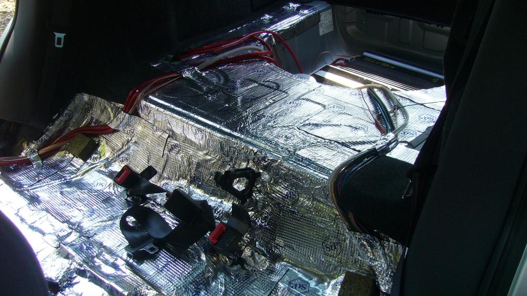

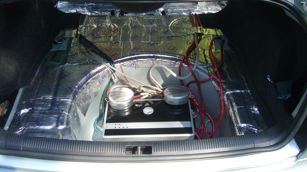

                                        Hifi puoleen on tehty muutoksia lähinnä virtapuolelle, virran saanti vahreille tuplattiin jopas jämäköity saundit, lisäilen tuos viel sulakerasian valmistuksesta kuvia kun saan ne kamerasta purettuu.

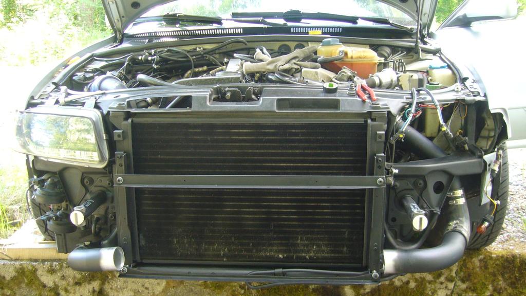

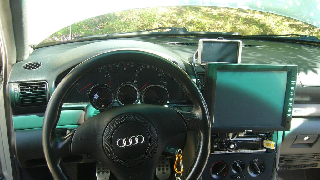

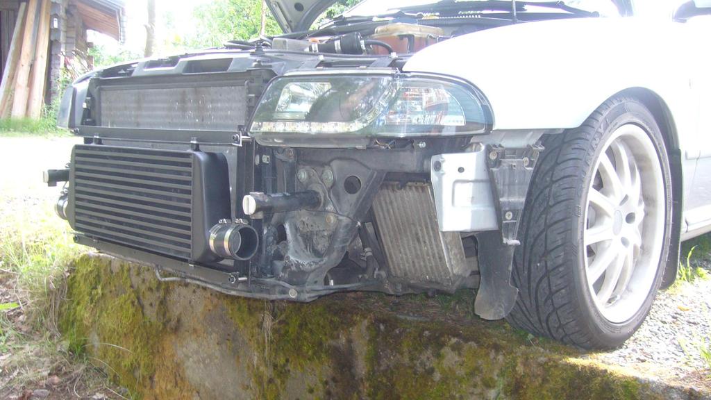

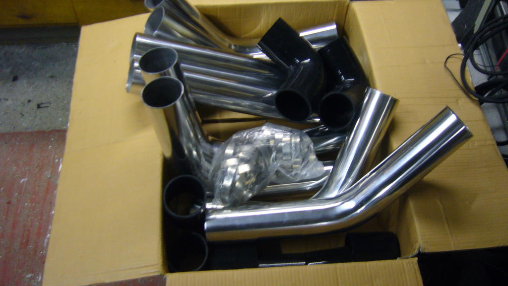

                                          Jotain on taas väkerretty, hifi puolen hommia tehty uusittu vähän kaikkee ostettu iPaul 4.300 etukajareita ohjaamaan ja lisätty vaimennus mattoa takapenkkien alta kontin taka reunaan asti. Ja nyt lisätty keula cooleri ja uudet ahtoputket. ja Mittarit ovat saaneet uuden paikan ja vaihdettu kaikki mallia elektonic, ahto, öljynpaine laajakaista ja valmistaja on Auto Gauge, kaapelit tulee vaan hyttiin, yksiköt on sijoitettu kone huoneeseen. Samalla verhoilin A-pilarit nahkalla kun entisestä asennuksesta jäi jälkiä kuskin puolelle.

                                            Pistähän kuuleri sovituksesta kuvia?
                                            • #82
                                              Laitettu kuvia :) ja tekstiä vähän.

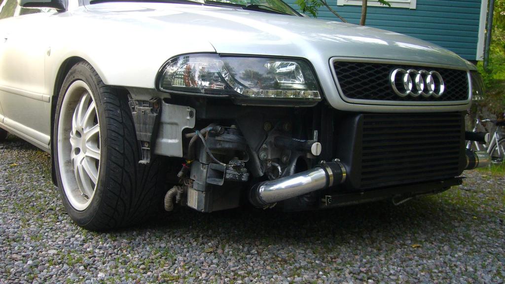

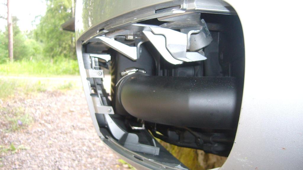

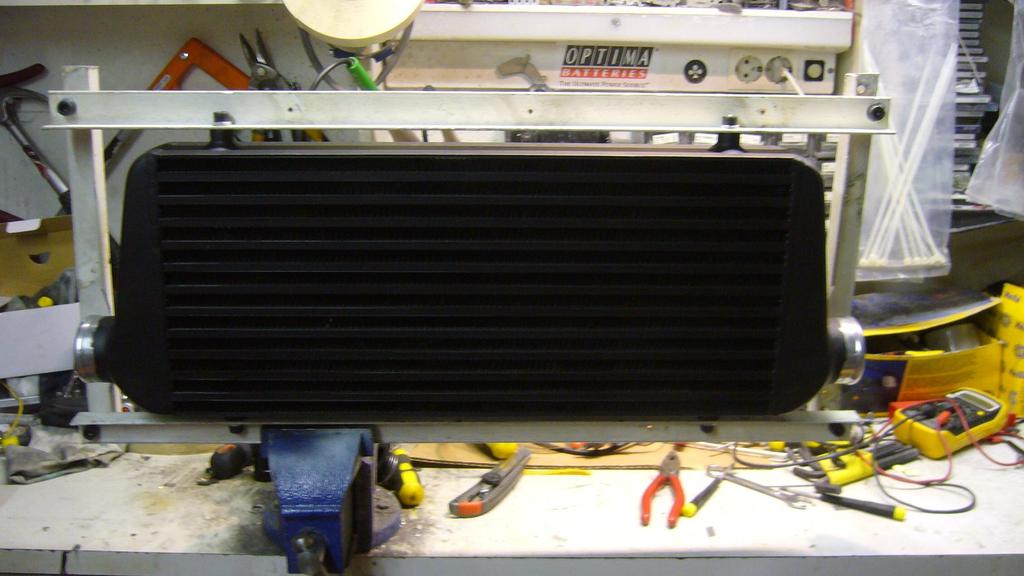

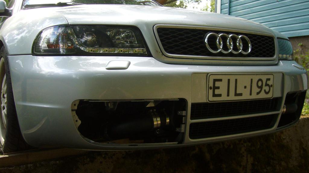

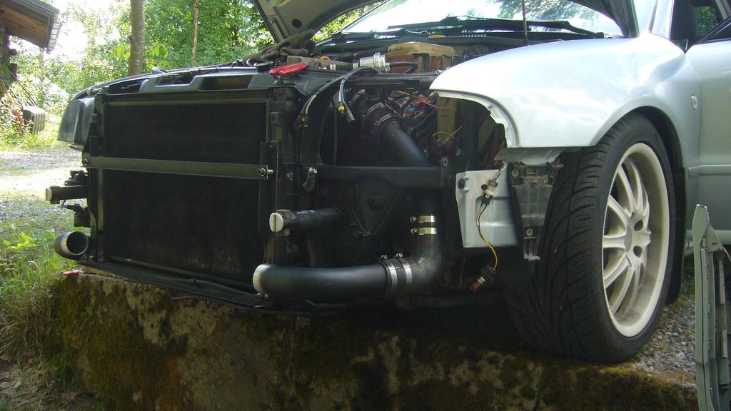

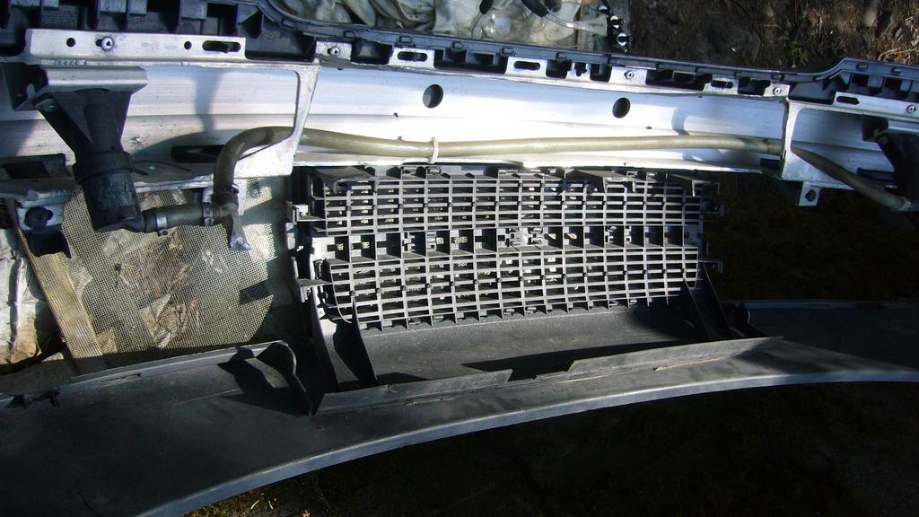

                                                  Tänään laskettiin coolerin telinettä 3cm alemmas samalla maalattiin kaikki osat ja ahtoputket mattamustalla. Samalla putsasin jäähdyttäjän kennon. Valojen kiinnitystä muutin samalla, vaihdoin kaikkiin uudet mutterit ja rikat ja laitoin xenonit kiinni ja tein paikat sytyttimille. Puskuria muokattiin aika raakeesti palkista palanen pois että mahtuu olee cooleri alla. 10h töitä tänään. Jotakin tietty unohtu mainita. Pikkumaskeille teen viel täs joko illasta tai huomena muokkauksen et mahtuuvat kiinni.
                                                  Turbo hommasta sen verran että kirjaimet alkaa "GT32" ;) sit lisää kun se valmistuu.

                                                    Auto PC ja kosketusnäyttö
                                                    [ame]http://www.youtube.com/watch?v=Jq-qz9OvrJk[/ame]
                                                    • #86
                                                      Hienolta näyttää, itse tosin luovuin vastaavanlaisesta hankkeesta ja aloin virittelemään telinettä tabletille.

                                                            Nyt tulee kritiikkiä.
                                                            Omaan silmään ei oikeen hivele tuo näytön asennus, eteenkin noitten johtojen osalta. Itse toteutin AutoPCn joitakin vuosia sitten Pösöön. Kuvia täällä
                                                            • #90
                                                              Nyt kun tuon videon katsoin kokonaan nii voisin antaa vinkkinä, että pikkusen helpottaisi tuota tietokoneen käyttöä tämä ohjelma. Itellä ollut käytössä entisessä autossa ja parempaa ei olekaan. Youtubesta löytyy paljon videoita hakusanalla Centrafuse. Uusinta en ole itse käyttänyt mutta uskon että vielä parempaan suuntaan ollaan menty sitten 2.0 käyttiksen.
