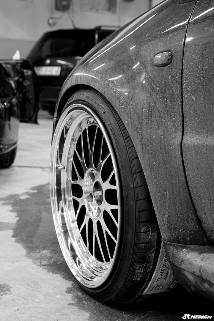

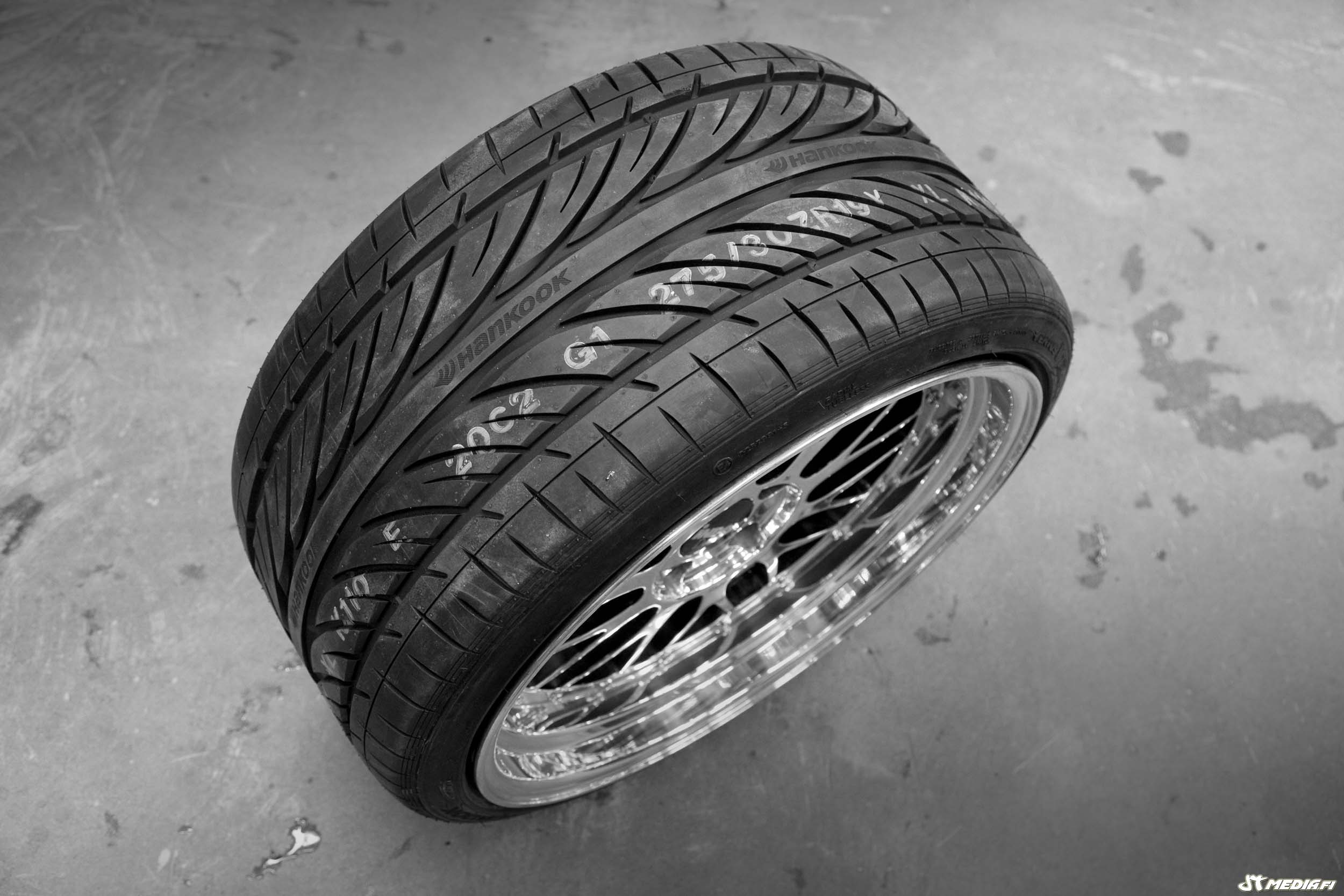

              • Sovitin eilen miten 275/30-19" kumi mahtuu risan takakaareen 11" leveällä vanteella.
                Hyvin noi tuonne menee, vaikka aika täyteen kaari tuleekin. Tukivarteen taisi jäädä matkaa milli-pari. Okkim, ei ne raavi =)
                Takapään ET 20mm.
                Istuu aika soppelisti tuohon, vaikka Hankookin rengas onkin aika tuhti 275nen.
                Etuset on 235/35-19" ja venyä tuli aika reilusti, koska vanne on 10" leveä. ET10 ja vois ottaa vielä 5mm ulommas.

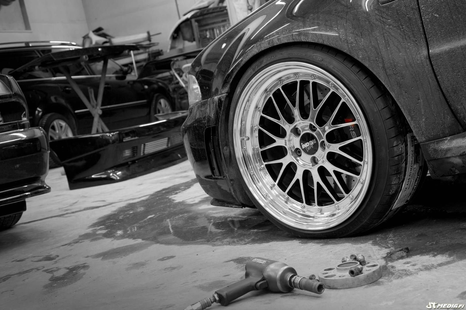

                Täältä kuvia miten eri kumit istuu erilevyisille vanteille. Sovitetut -> 235/35 & 10x19" ja 275/30 & 11x19"
                Tässä kuvassa on 275/30 rengas 10x19" vanteella jonka ET sovitettuna 18.
                Kyseinen vanne jäi 11mm sisemmäksi kuin eilen sovittamani 275/30 11x19" vanteella, MUTTA tuo kuvan setup raapi kaariin. Nämä leveät ei raavi vaikka vanteelle on sovitettu samankokoinen saman valmistajan rengas.
                Syy, renkaan kevyt alimitoittaminen vanteelle mahdollistaa rengas/vannepaketin ulommas sovittamisen ilman raapimista.

                    "ei ne raavi" prkl, millä sinä nuo saat aina mahtumaan :) En muista millä offsetilla ne testaamani 11" vanteet oli, mutta kyllä ne takaa tuli minun mielestä tuuman yli.
                      Ks. tuo viimeinen kappale edellisestä postauksestani ;)

                          • renkaan kevyt alimitoittaminen vanteelle mahdollistaa rengas/vannepaketin ulommas sovittamisen ilman raapimista.
                            Heittää 1-3 ihmistä takapankille niin eiköhän se sieltä ala raapiin.. ;) Pointsit kyllä Jape:lle näistä kaikista vanteista mistä ite voi vaan unelmoida.. :)

                              a) risan takapenkille ei mahdu kolmea täysikasvuista ihmistä.

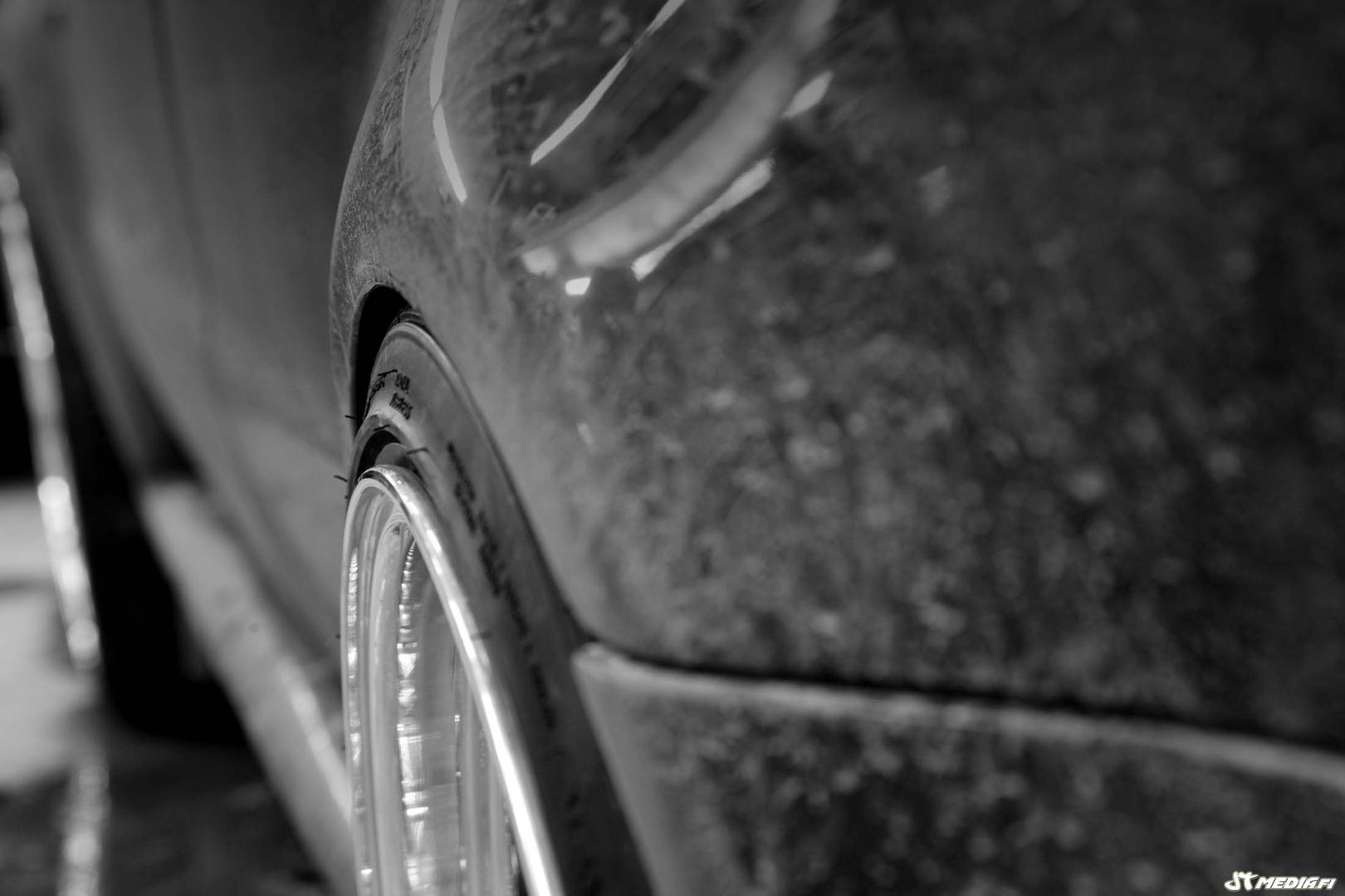

                              b) tunkkasin autoa toiselta puolelta niin paljon että takapyörä upposi kaareen, jäi muutamia millejä kaaren ja kumin väliin.

                                  • Kyllä sinne tosiaan sormen mentävä rako jäi renkaan ja kaaren väliin, vaikka oli etukulma tunkattu metrin ilmaan. :)

                                      • Laittaa sen verran ulostulevat että ottaa tuohon kaareen kiinni niin johonkin torppaa silloin :D

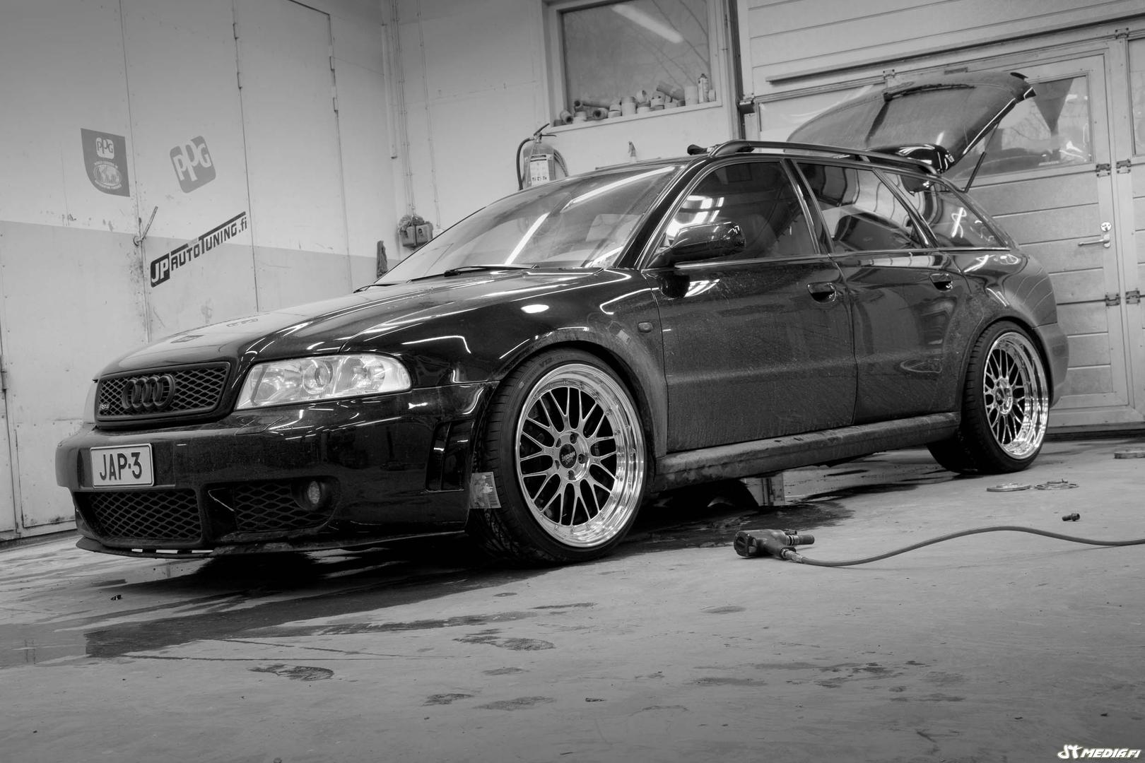

                                              • Nakkasin tämän rengassetin myyntiin. En sen vuoksi, että olisi raapinut, koska ei raapinut, vaan etupään venyminen on mielestäni vähän liikaa 10" vanteelle ja raskaalle keulalle. Laitetaan nämä kiertoon ja hankitaan joka kulmaan 265/30-19".
                                                • No sit raapii, jos 265 myös eessä :)
                                                  • No ei raavi, uskokaa jo =)
                                                    Tossa on 265/30 10x19" renkaalla ja ET 20. Vielä voi ottaa hyvin sen 10mm ulommas tuollakin renkaalla. Eikä kaaria ole vielä rullattu.
                                                    • Voi kyllä sanoa ihan jo kuvan perusteella, ettei raavi tolla setupilla. BTW, mikä on tollasen RiSan vakio vanne/rengas ja ET?
                                                      • Vakio setup 255/35-18" ET 20 8,5x18"
