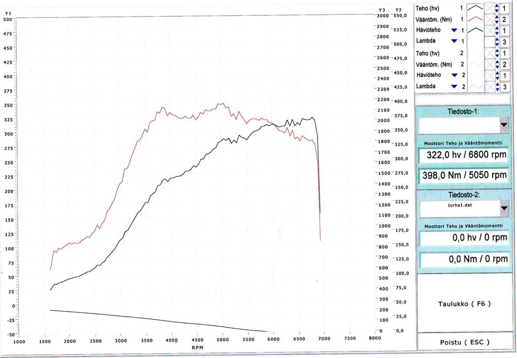

                    Noni, nysse ois penkitetty, vihdoin.
                      No siellähän on ihan kohtuu kivat lukemat :)
                        Olikos tässä vielä vakio coolerit? kivat lukemat on kyllä!
                          Joo vakioilla mennään.

                              Mites muuten, olisko noita väläreitä mitään "järkeä" lähtee päivittään? Koska normiajossa meinaa hieman "heijata" noi vedot, eli ihan tasasta potkua se ei tehoalueella anna. Näin poissuljettais se, et mahdollisten liian korkeiden imulämpöjen syy ei penkityksessä olis johtunu puutteelisesta puhalluksesta, vaan välijäähdyttimistä...

                                Eikös vag-comilla saa logitettua imulämpöjä?
                                  Saa hyvinkin, mutta itse en keksi ainakaan näin äkkiseltään, miksi imulämmöt aiheuttaisi heijausta vedossa. Lämmöt kun ei kovin nopeasti vaihtele, eikä asteen parin heitolla taida olla juuri vaikutusta.

                                    Oliko niin että tuossa BEX koneessa on kahet välärit (molemmin puolin yks)? Kyllä noille lukemille vois väläritki päivittää..

                                      Hyvältä kyllä lukemat näytti.

                                          Imulämpöjen nousu todellakin aiheuttaa tehon heittelyä. Näissä sähkökaasulaitteissa kun ecun panikointi johtaa muuhunkin kuin parin asteen ennakonpidätykseen, joten kaasu yleensä pyrkii samantien kiinni.
                                          Toinen vaihtoehto on, että pyrkii yliahtamaan, ja hakkaa päätä seinään legendaariseen 220% rajaan, joka 1.8T koneessa on 340hv. Tuollainen 15-20 "puuttuvaa" heppaa voi tulla kuunkierron lisäksi vaikka mistä, esim penkin kalibroinnista.
                                          Niin, asiaan, jos ois lokia dynosta, ni vois kommentoida muutaki ku mutuja. Heijaako veto kylmällä vähemmän vai enemmän? Jos coolerit päästää lämmöt läpi, pitäs kylmällä soutaa vähemmän.
                                          Jos taas menee 340hv-rajaan ja sulkee kaasun, pitäs kylmällä tehä sitä herkemmin.
                                          • #81
                                            Onko sulla ajettu toi lappu OBD:n kautta? Eli onko moottorin kierroslukutieto haettu sieltä? Jos on, niin sieltä saat kierroslukutiedon lisäksi ahtopaineen, lambdan, imuilman lämpötilan ja sytkäennakot pytyille. Pyydä penkittäjää printtaamaan myös nuo tiedot sulle.
                                            Saattaapi tosiaan olla, että imuilman lämmöt on tuolla setillä hiukan korkealla, josta saattaa seurata nakutusta ja tätä kautta sytkäennakon pienentymistä. Sytkäennakon myötä tehollinen keskipaine pienenee, joka johtaa väännön ja moottoritehon laskuun.
                                            • #82
                                              Mun mielestä heijaa hieman enemmän lämpimällä.
                                              OBD:n kautta kyllä otettiin noi tulokset, mut esim. ahdot otettiin ryöstämällä tieto suoraan ahtomittarille menevästä letkusta, eli se ei tullu OBD:n kautta. Muita tietoja tehon ja väännön lisäks ei saatu tuolta pistokkeen kautta, en tiedä olisko niitä ollu mahdollista saada, mut nyt ainakaan kysymättä niitä en saanu.
